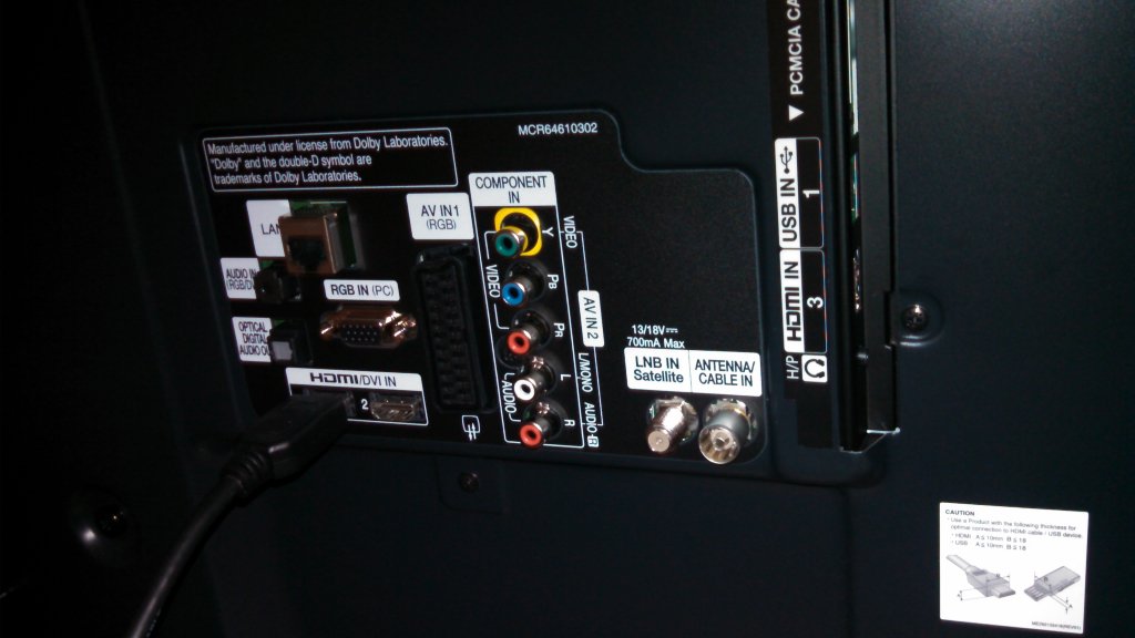

Können diese dann automatisch den DTS Ton wiedergeben über optical out vom Fernseher, wenn ich über USB des Fernsehers eine MKV-Videodatei schauen will? Oder fehlt hier dann ein Receiver?

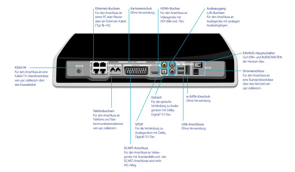

Mein Hauptanliegen ist, von meiner Untiymedia Horizon Box (ist mit HDMI am Fernseher, hat Cinch Out und Optical Out) und von USB des Fernsehers soll der Ton über das neue 2.1 System laufen und auch DTS Ton ausgegeben werden können.
Welche Vorschläge habt ihr hier?
Würde gerne so 150 bis maximal 250€ ausgeben.
Hab nochmal 2 Bilder von den Horizon-Box Anschlüssen und dem Fernsehanschlüssen angefügt.

Wenn du wissen willst ob dein TV DTS wiedergeben kann, dann halt einfach auf z.B. einen USB-Stick einen Film mit DTS-Sound und dann rein damit in den TV... Wird dann der Ton vom TV wiedergegeben, dann hat dein TV einen DTS-Decoder verbaut... (Und warum hast du das noch nicht selbst getestet!?)

dafür geht auch die vom TE bereits in Erwägung gezogene Pioneer MCS-FS131 (hat nämlich auch optical IN ;))

Achja, es ist übrigens relativ egal ob der TV mit DTS umgehen kann oder nicht, da das Signal von dem Unity Media Receiver (Samsung) kommt.
