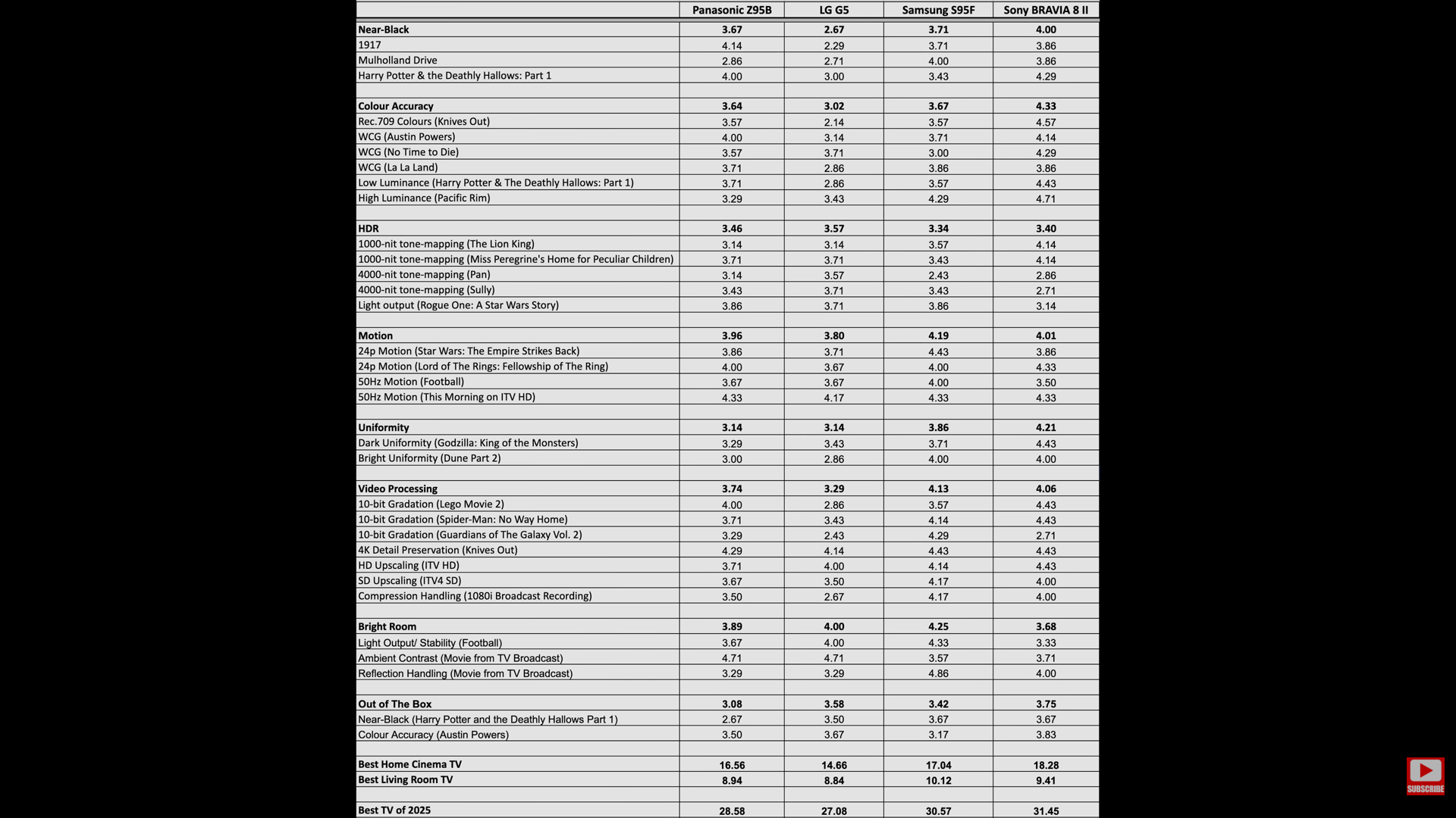

In den TV Shootouts hat der G5 auch diverse Probleme mit der nearblack /low luminance Darstellung offenbart und wurde massiv abgewertet.
NAch vom Hersteller eigens durchgeführter Kalibrierung, Vergleich zum Sony X3110 Referenzmonitor
Die Untersättigung von sehr dunklen Bildinhalten war auch nicht unauffällig
Aber ok, scheint im CB Forum auch ohnehin wenig zu interessieren, da wird LG gerne vorbehaltlos empfohlen.

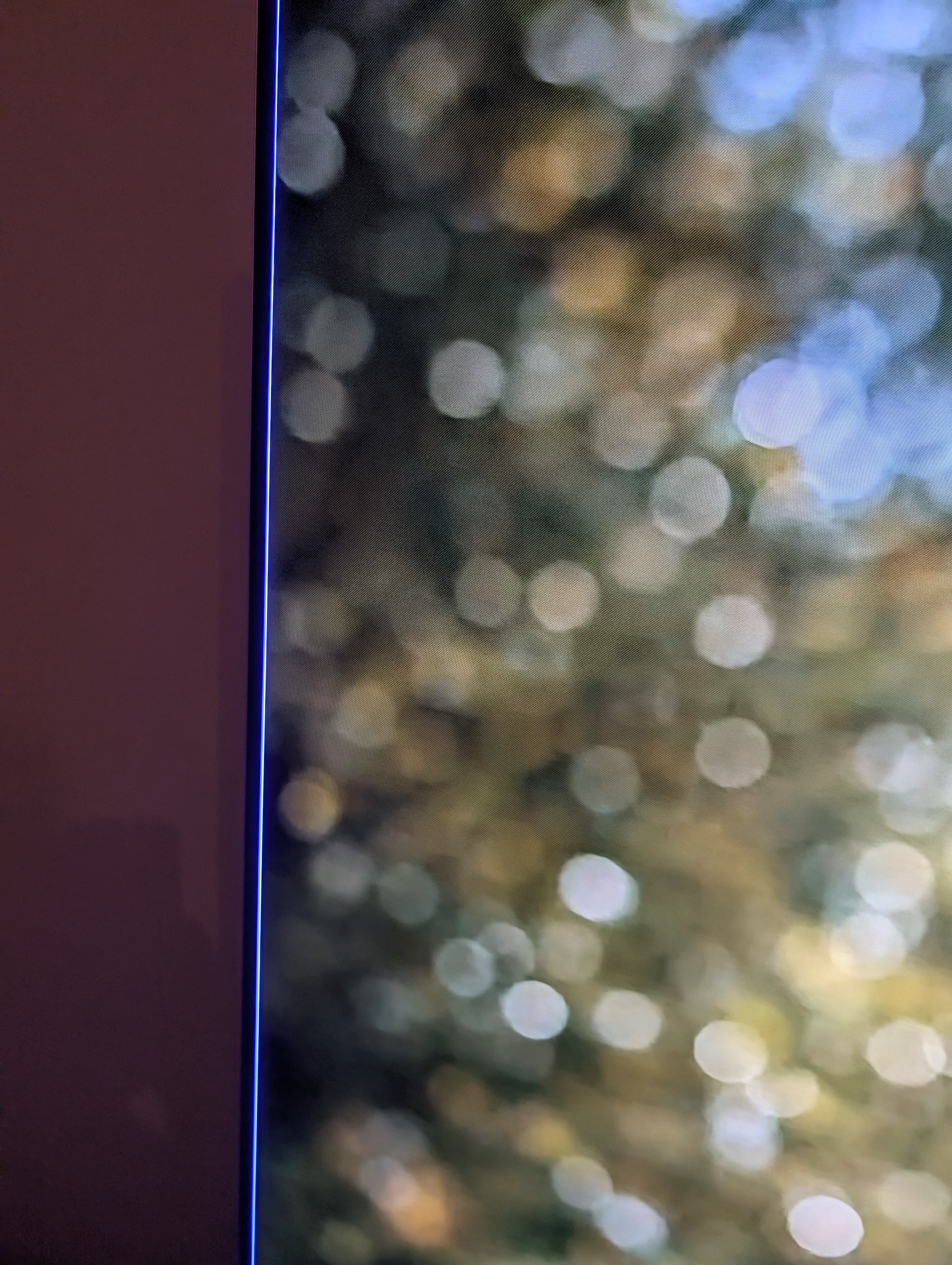

Hallo zusammen
habe den G5 seid 2 Wochen und seit ein paar Tagen habe ich zeitweilig einen 2mm breiten farbigen Streifen ganz links am TV
Parallel dazu geht das Gerät dann immer wieder aus in unregelmäßigen Abständen.
Habe schon Werksreset probeweise alle Streaming Apps deinstalliert, verschiedene Bilder Modi probiert, die Soundbar abgeklemmt.
Hatte dies auch zuerst nur bei den Apps aber mittlerweile geht der Fernseher auch an der ps5 aus.
Jemand eine Idee?
oder meint ihr Garantie Fall?
