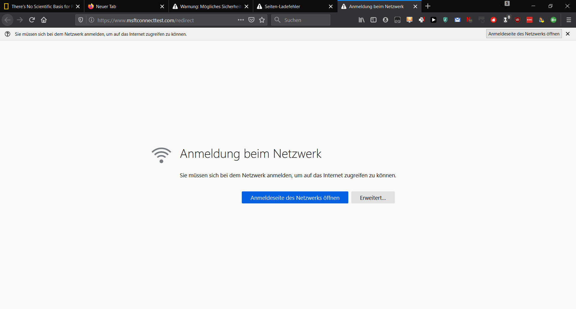

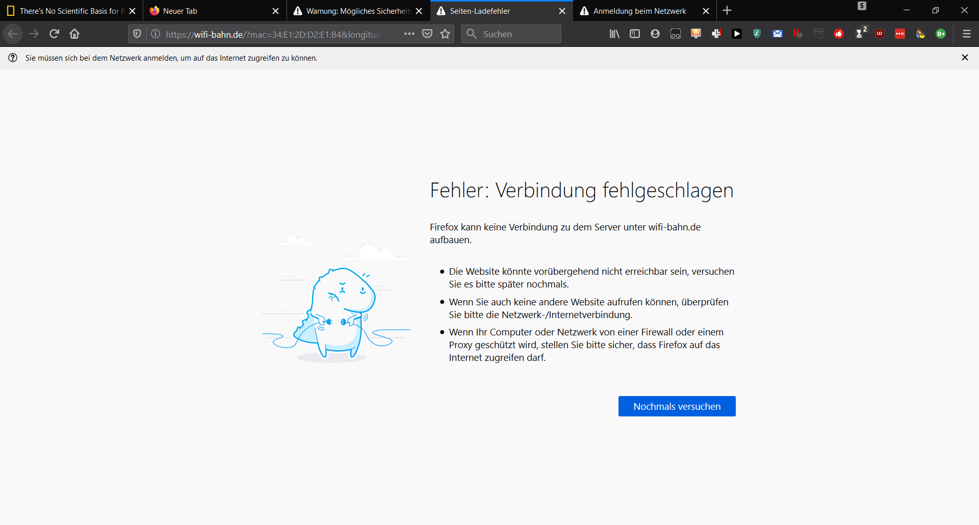

Bei öffentlichem WLAN / Wi-Fi kann ich mich nicht anmelden, da keine Verbindung zur Anmeldeseite aufgebaut werden kann.
Dies war bisher sowohl bei öffentlichem WLAN am Flughafen und bei dem WLAN der Deutschen Bahn der Fall.
Exemplarisch in Firefox (gleiches Problem bei allen anderen Browsern) und der DB:

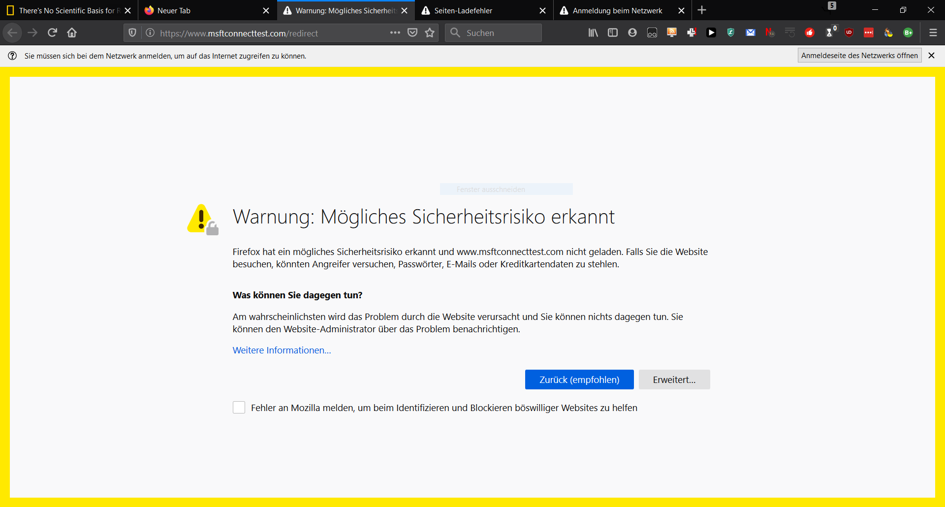

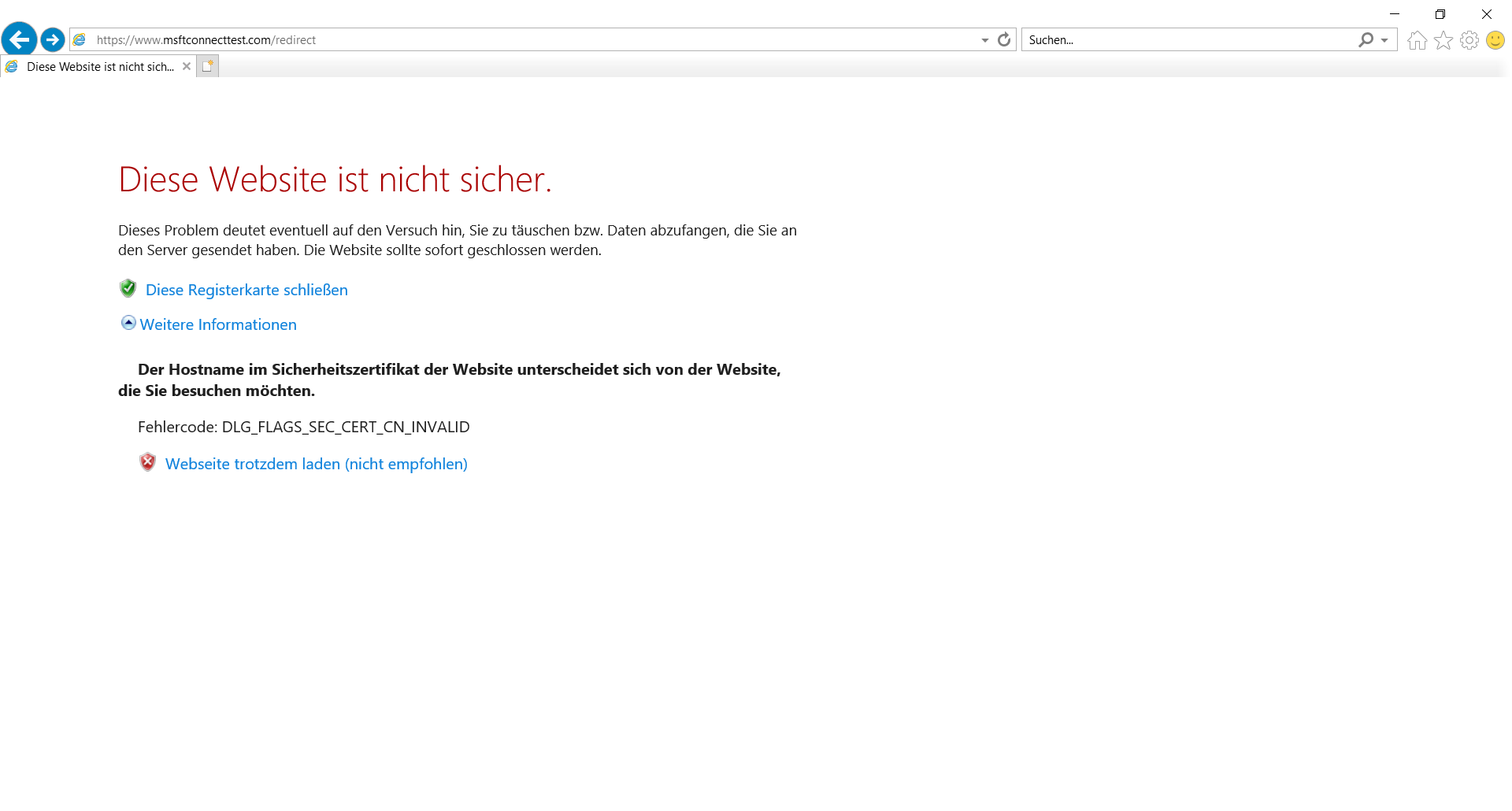

Nach Deaktiviering der Windows Defender Firewall erhalte ich folgendes: [IMG]https://pics.computerbase.de/forum/attachments/730/730198-934807be0a41921f8e9f55f8cd23db99.jpg[/IMG]
Wenn ich dann auf "Website trotzdem laden" klicke, lässt sich die Anmeldeseite öffnen und ich kann mich mit dem öffentlichen WLAN verbinden.

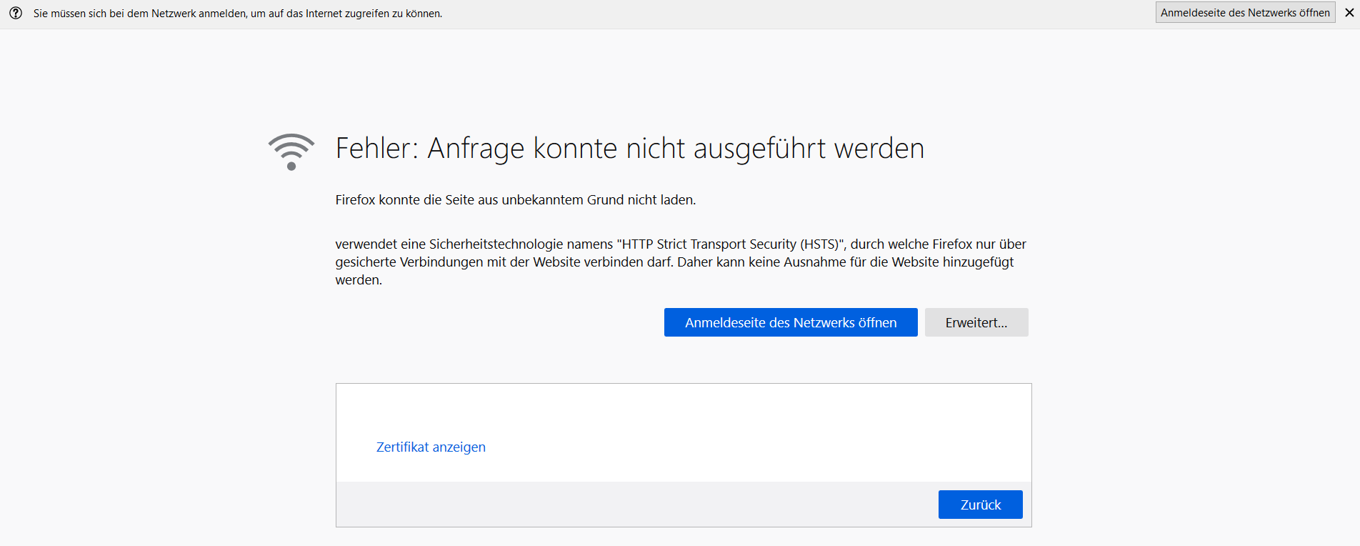

Versuche ich gleiches nach Deaktivierung von Windows Defender im Firefox erhalte ich folgende Fehlermeldung und kann die Anmeldeseite weiterhin nicht öffnen: [IMG]https://pics.computerbase.de/forum/attachments/730/730197-75b60c5323af92946f802492994bcded.jpg[/IMG]

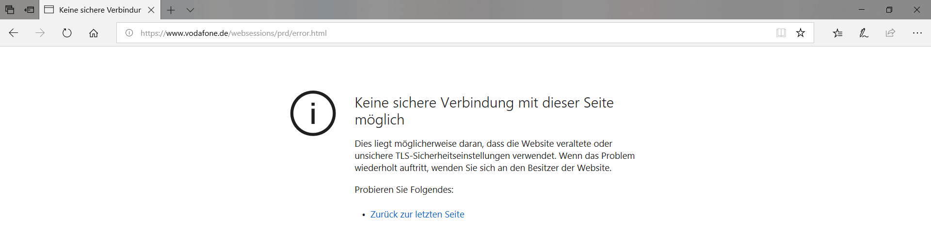

Edit: Noch frustrierender ist das ich mir eine SIM Karte für das Elitebook gekauft habe, aber die Anmeldeseite von Vodafone / LIDL Connect nicht aufrufen kann, auch nicht mit deaktvierter Firewall :( .
Edit: Noch frustrierender ist das ich mir eine SIM Karte für das Elitebook gekauft habe, aber die Anmeldeseite von Vodafone / LIDL Connect nicht aufrufen kann, auch nicht mit deaktvierter Firewall :( (hier in Edge ohne Addons). [IMG]https://pics.computerbase.de/forum/attachments/730/730207-51086dbcf6ad56b75ecbfd3b76b0391c.jpg[/IMG]
