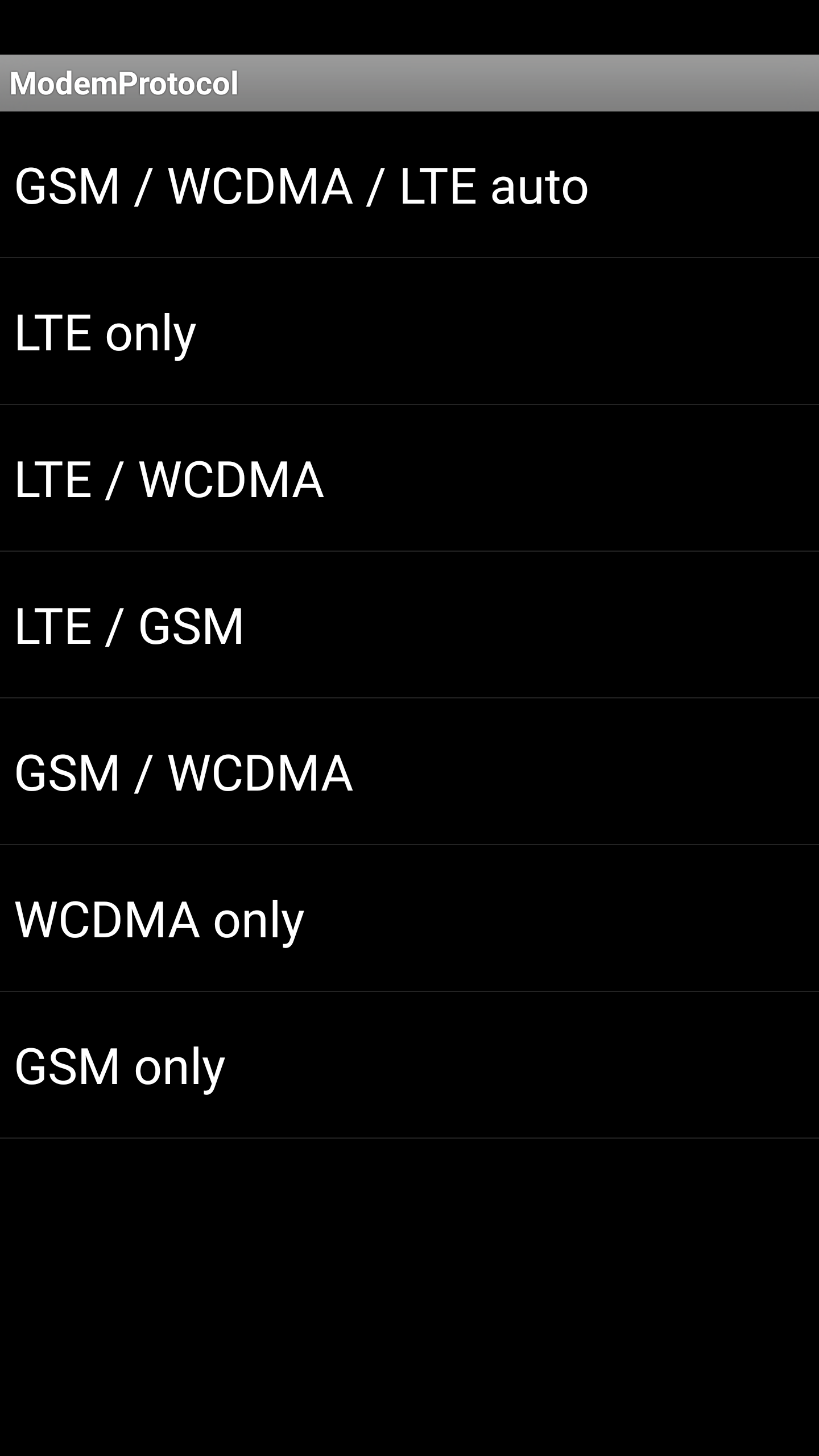

Falls hie rnoch jemand mitliest: Gibt es eine Möglickeit, das LG zu überreden, auf LTE zu wechseln?
Folgendes Problem: Ich arbeite gerade öfter in einer Gegend, wo kein 3G anliegt, dafür starkes 2G und schwaches LTE(1 bis 2 Balken). Das bewirkt aber leider, daß das Smartphone fast immer im 2G-Modus bleibt - über den es aber so gut wie keine Internet-Daten empfangen kann. Für eine kleine App mit wenig Daten langts meist noch, für da sBenutzen eines Browsers oder Googlen nicht mehr. Es springt dann aber eben nicht automatisch auf LTE um, obwohl die Funktion altioviert ist. Setze ich dann zwangsweise auf 3G und dan wieder auf "automatisch 2G, 3G, 4G", springt LTE manchmal an - und dann ist surfen gar kein Problem. Aber dnan fällt es leider sehr schnell wieder in 2G zurück, und ich verliere die Verbindung ins Internet.

@Klassikfan
Im Hidden Menu kann man die erwünschten Verbindungen einstellen.
*#546368#*815# "anrufen"
Vorsicht...
Muß man diese Zahlenfolge dann immer wieder eingeben, um das Menü aufzurufen, oder ist ab dann die AUswahl immer verfügbar?
