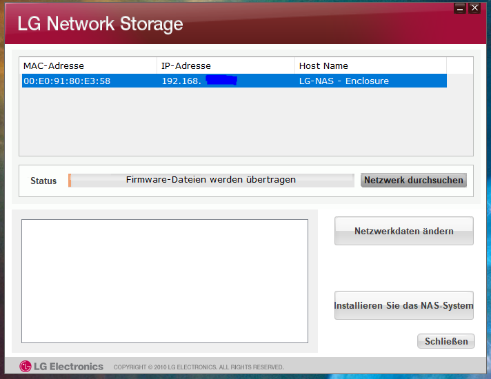

Ein Update!
Habe es nun dank der LG Software geschaft den NAS auf die Firmware anzusprechen!
Nun muss nur noch die Kommunikation im Netzwerk richtig übereinstimmen!

Ich denke bei Dir hat die Lösung so funktioniert? Zumindest sieht der Screenshot sehr vielversprechend aus!
Dürfte ich dich dann nach dem Lösungsweg fragen? Und hast du den NAS im Netzwerk belassen oder direkt angesprochen?
