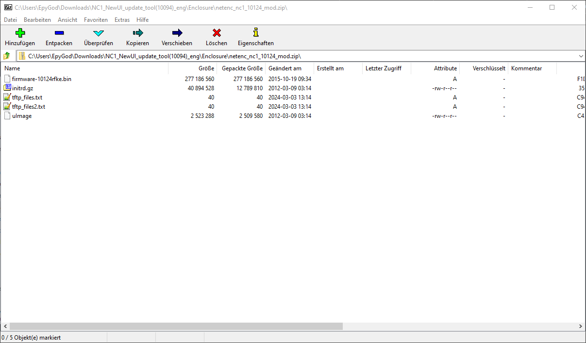

  2. Kopiert die neuste Firmware "firmware-N2R1+N2B1_10124rfke.bin" in folgendes Verzeichnis (....../NC1_NewUI_update_tool(10094)_eng\Enclosure) und benennt diese am besten um in "firmware-10124rfke.bin"
    • In meinem Fall sieht dies dann so aus:
  3. Nach bitte einen Rechtsklick auf "netenc_nc1_10094.zip" --> 7-Zip --> Öffnen
    • Wie vorher erwähnt habe ich es nicht mit den Windows Bordmitteln getestet (Doppelklick auf die zip, statt rechtsklick). Grundsätzlich sollte dies aber ebenfalls funktionieren.
  4. Im neuen Fenster bitte die Datei "tftp_files2.txt" mit Linksklick rausziehen in das selbe Explorer-Fenster, wie ich oben im Screenshot gezeigt hatte. Wenn alles klappt, sollte die Datei nun ebenfalls im Verzeichnis vorhanden sein. Das geöffnete zip-Archiv bitte noch offen lassen! Wir benötigen es gleich wieder.
  5. Öffnet die Datei "tftp_files2.txt" und benennt darin "firmware-nc1_10094rfke.bin" in "firmware-10124rfke.bin" um. Anschließend speichern, schließen und zurück zum noch offenen zip-Archiv
  6. Bitte markiert mit Steuerung (STRG) unter Windows und jeweiligem Linksklick folgende Dateien aus eurem Explorer: "firmware-10124rfke.bin" und "tftp_files2.txt"
    • Wenn Ihr dies richtig gemacht habt, sollten beide Dateien mit einem blauen Hintergrund markiert sein. Jetzt könnt Ihr die STRG-Taste loslassen.
  7. Nun zieht Ihr bitte beide Dateien (Startpunkt der Maus auf einer der beiden markierten Dateien) in das geöffnete zip-Archiv rein und Überschreibt bei der Frage, die Dateien (tftp_files2 existiert schon, weswegen die Frage ja kommt)
  8. Sobald dies nach einer kurzen Zeit durchgeführt wurde, klickt Ihr im zip bitte noch die Datei "firmware-nc1_10094rfke.bin" an, sodass Sie markiert ist und Entfernt diese entweder über die Tastatur ENTF-Taste oder das Kontextmenü der Maus mit Rechtsklick und entsprechender Funktion. Danach könnt Ihr das zip-Archiv per X normal schließen <-- WICHTIG!
    • Ich habe zwecks Unterscheidung die angepasste zip-Datei auch umbenannt. Ergebnis zum Schluss sollte dann so ähnlich wie hier aussehen:
    • Um das auszuschließen hatte ich noch zusätzlich nach Anpassung der (tftp_files2.txt), diese dupliziert und ohne die 2 (tftp_files.txt) in das zip übernommen. Kostet keine Zeit. Könnt Ihr gerne auch noch zusätzlich machen. (Unwahrscheinlich aber, dass dies das Problem war)
  9. Nun bitte wie gewohnt über das Programm "LGNASDetector.exe" die NAS auswählen und die Installation mit der neuen zip durchführen.
