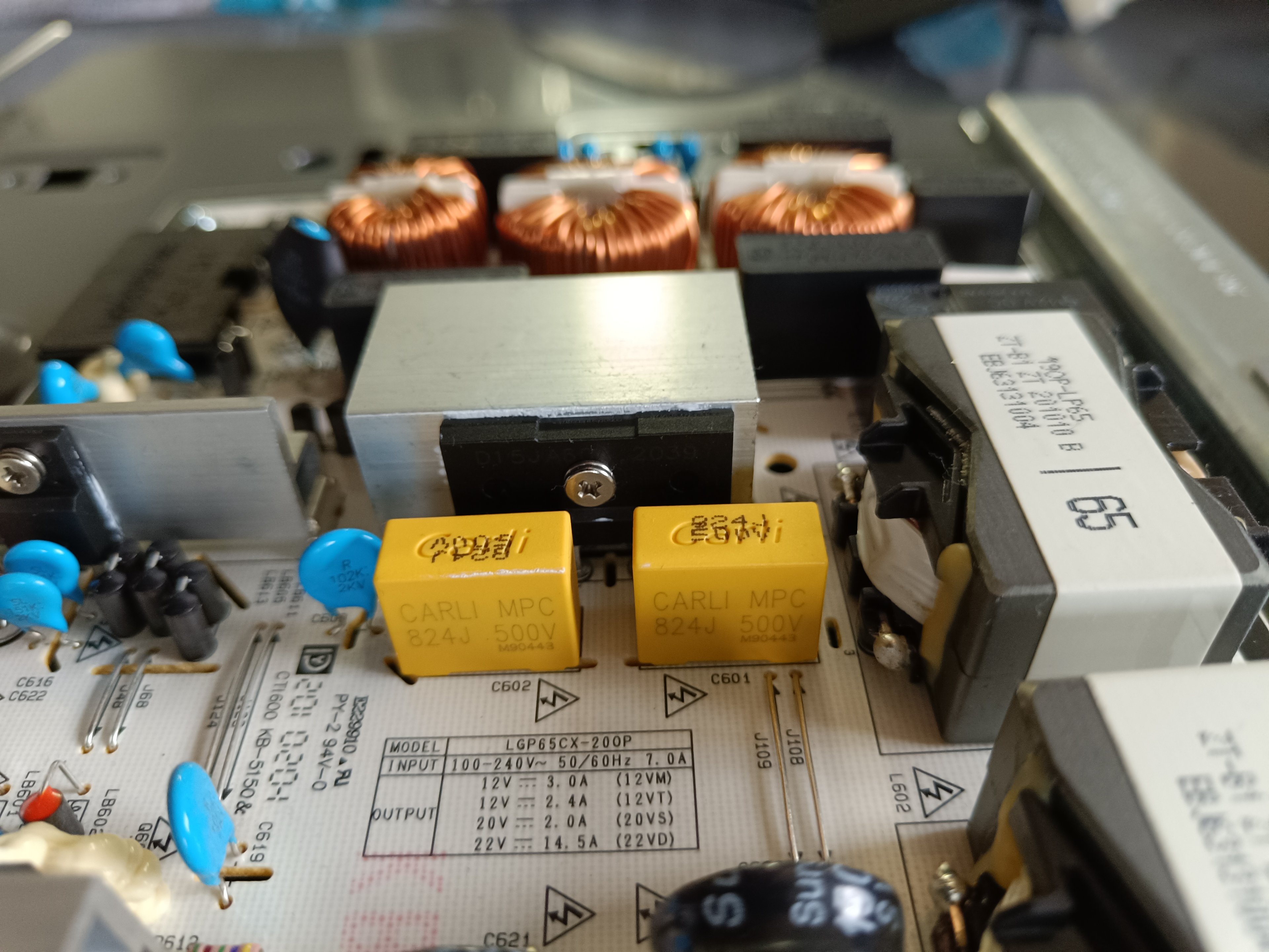

Also das Netzteil wäre ziemlich sicher dieses hier: EAY65689423
und so nen kurzen Reparaturüberblick gibts hier: Link
Das der CX mit einem defekten Netzteil aussteigt, kann man schon recht häufig lesen, grad so bei 2.5 Jahren Laufzeit.

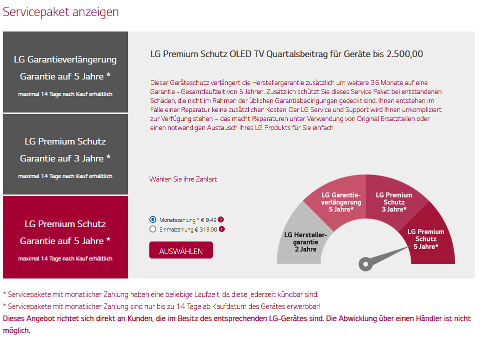

Würde es Sinn machen jetzt noch eine Garantieverlängerung zu buchen. Ich meine da steht ja nicht, das man es nicht könnte. https://www.service-lg.com/LG/Welcome
Ansonsten habe ich "schild92" aus eurem Threads mal geschrieben wegen den Folienfondensatoren von Carli.
Würde auch zwei nehmen, die Versandkosten von Digikey mit 18€ hauen ja ganz schön rein, das kann man sich teilen.
Da steht "maximal 14 Tage nach Kauf"
Konnte jetzt so herausfinden das es im Prinzip drei Kondensatoren gibt die man nutzen kann um diese auf der Platine zu tauschen.
PILKOR Philips, Serie: PCMP 372, ±5%, 500V 824J 820nF/0.82UF. Pinabstand: 15mm.
https://www.elektronik.ropla.eu/pdf/stock/pil/pcmp_372.pdf
Würth, ±10%, 820nF/0.82UF, Pinabstand: 22.5mm.
0900766b813ccd96.pdf (rs-online.com)
SUNGHO BFMPP 500V824K, ±10%, 820nF/0.82UF. Pinabstand: 15mm.
Sungho-Metallized-Polypropylene-Film-Capacitor-BMPP.pdf (blume-elektronik.de)
Welche könnte ihr empfehlen oder hat jemand zufällig noch welche auf Halde.

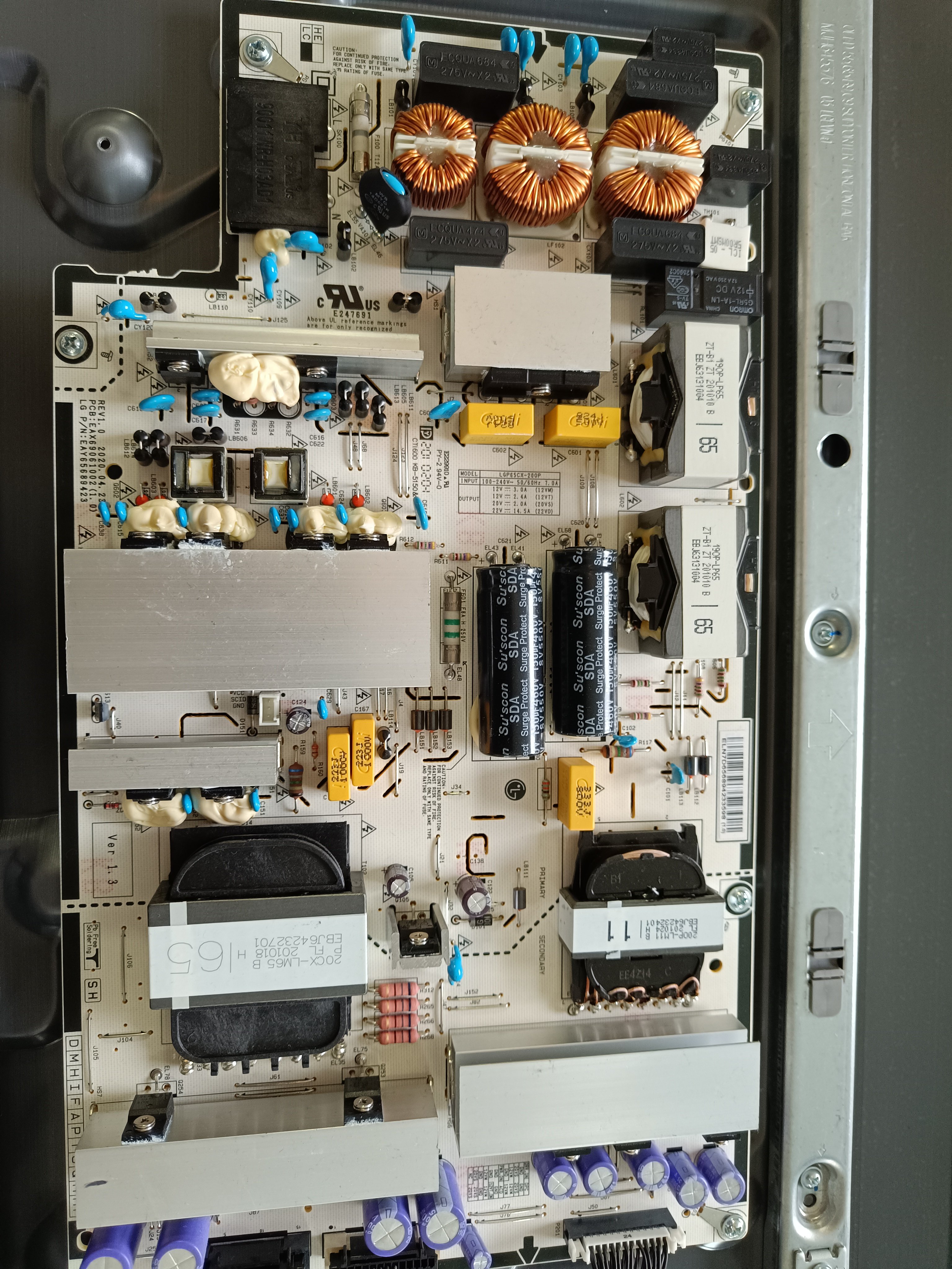

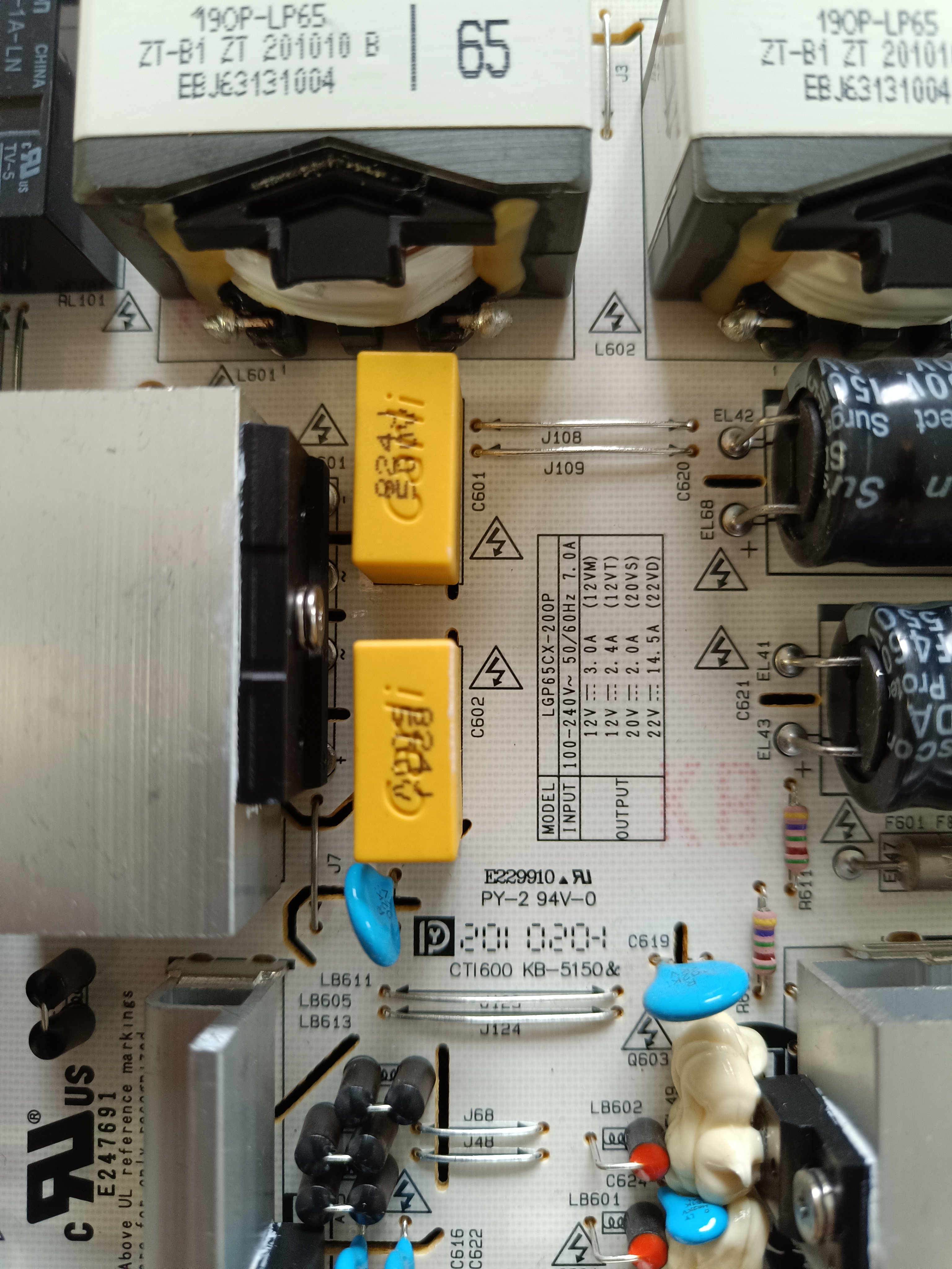

Hier mein Feedback zu meinem Problem mit meinem LG OLED65CX9LA. Ich habe auch die zwei Kondensatoren auf dem Netzteil mit den Würth Elektronik 890324025047CS getauscht und nun bleibt der TV auch im Standby und geht nicht mehr komplett aus. Daumen drücken das es so bleibt. Die Lötstellen waren aber sehr hartnäckig, also mit 350 °C hab ich ganz schön gekämpft.
Anbei zu Vollständigkeit noch ein paar paar Bilder vom Board.

@ChAiN SaW in welcher Orientierung hast du die Würth gelötet? In derselben wie die Carli (ausgehend von der Beschriftung)?
Okay. Hab zwischenzeitlich nachgelesen, dass bei der Art Kondensator die Orientierung egal ist. Hab beide Würth mit der Beschriftung nach rechts eingebaut und es funktioniert ☺️

Die schwarzen X2 würde ich nur tauschen wenn es nicht durch denn Austausch der beiden anderen getan ist, also dann noch nicht funktioniert. Oder man zuvor einem probehaler auslötet und mal eine Kapaitätsmessung gemacht hat. Zu über 90% sind fast immer die beiden anderen die Übertäter

Mit passenden 820nF Kondensatoren von Würth (https://www.digikey.de/de/products/detail/würth-elektronik/890324025047CS/21719702) und einer halben Stunde Löten läuft der Fernseher jetzt wieder einwandfrei.
Die beiden Kondensatoren die ich rausgeholt hab hatten noch 520nF und 54nF. Also einer richtig durch, einer so halb. Kein Wunder, dass es dann nicht mehr rund läuft.
