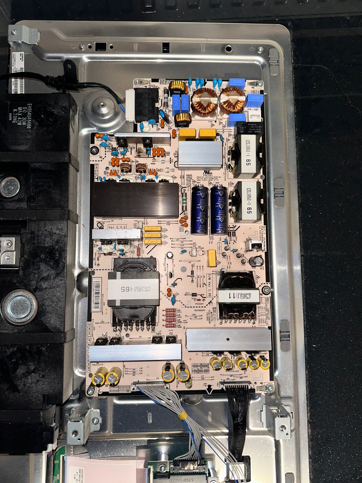

Guten Abend zusammen,mein LG OLED65E97LA hat sich mit einem kleinen Knall letzte Woche nun auch verabschiedet … habe den Fernseher geöffnet und das „verbrannte“ Netzteil (EAY65170412) vorgefunden.Habe es dann ausgebaut und zu einem Tv Reperatur Service in der Nähe gebracht.Fazit es ist nicht mehr zu retten.

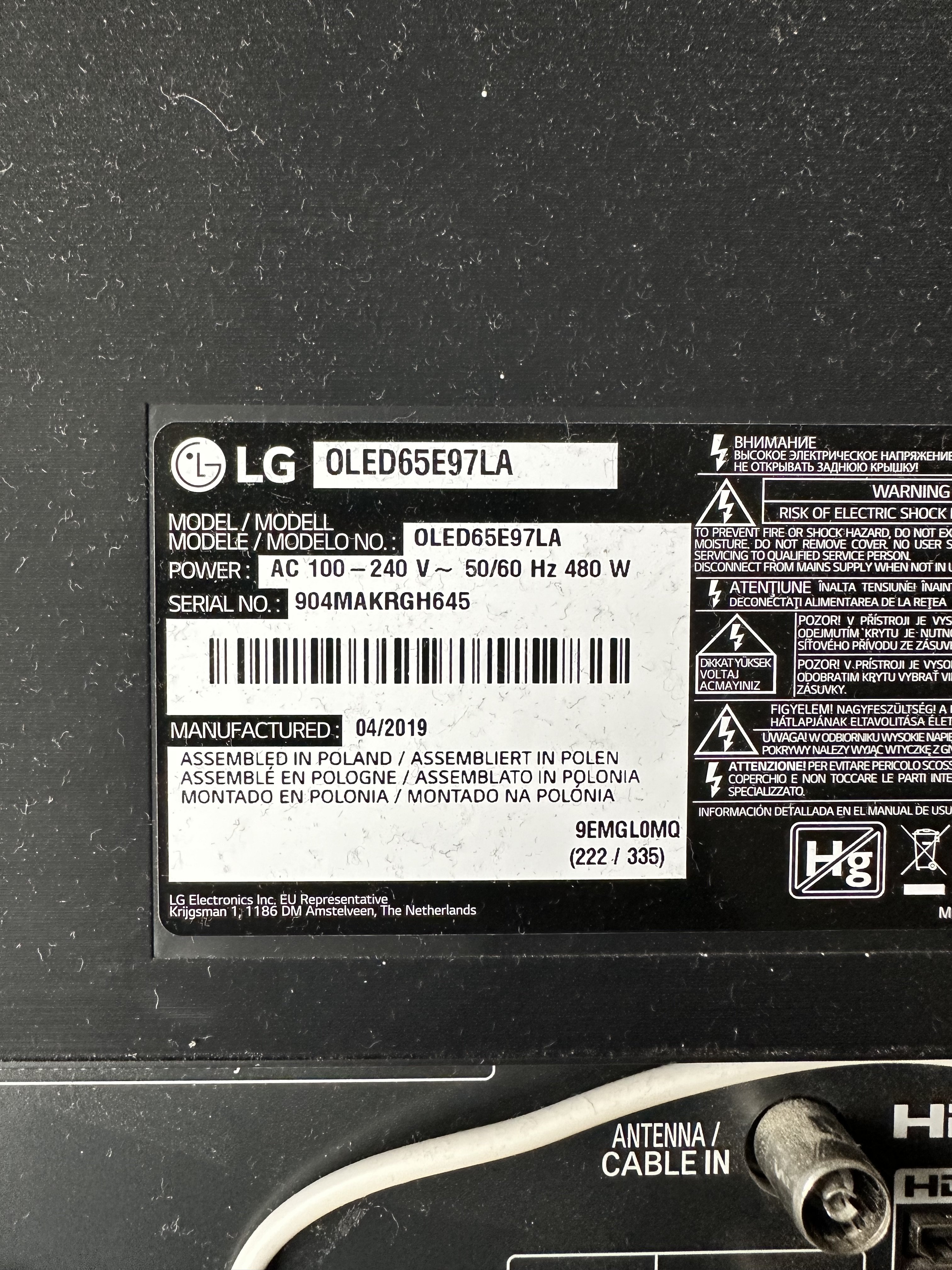

Wie oder woran kann ich dass fest machen?
Auch darin bin ich Neuling,auf der Seite (LG) wurde halt nur USA angeboten.
Modell
Netzteil

Auf dem Typenschild, unter dem Punkt "Power". Das Netzteil sollte demzufolge universal sein, sprich in Europa und Amerika funktionieren.
Hast du ein Bild vom alten Netzteil (von Ober- und Unterseite)? Falls ja, lad das doch mal hier hoch.
Super,das ist ja schon ein mal gut zu wissen !
Von der Oberseite habe ich oben angehangen,untere Seite leider nein.Das Netzteil liegt noch beim Rep.Service sonst würde ich fix nen Foto machen.Bin noch nicht dazu gekommen es wieder abzuholen.
