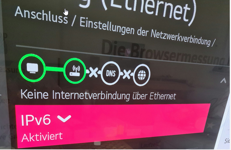

So wie in einem ähnliches Threat hier, sieht auch die Verbindung bei mir aus...

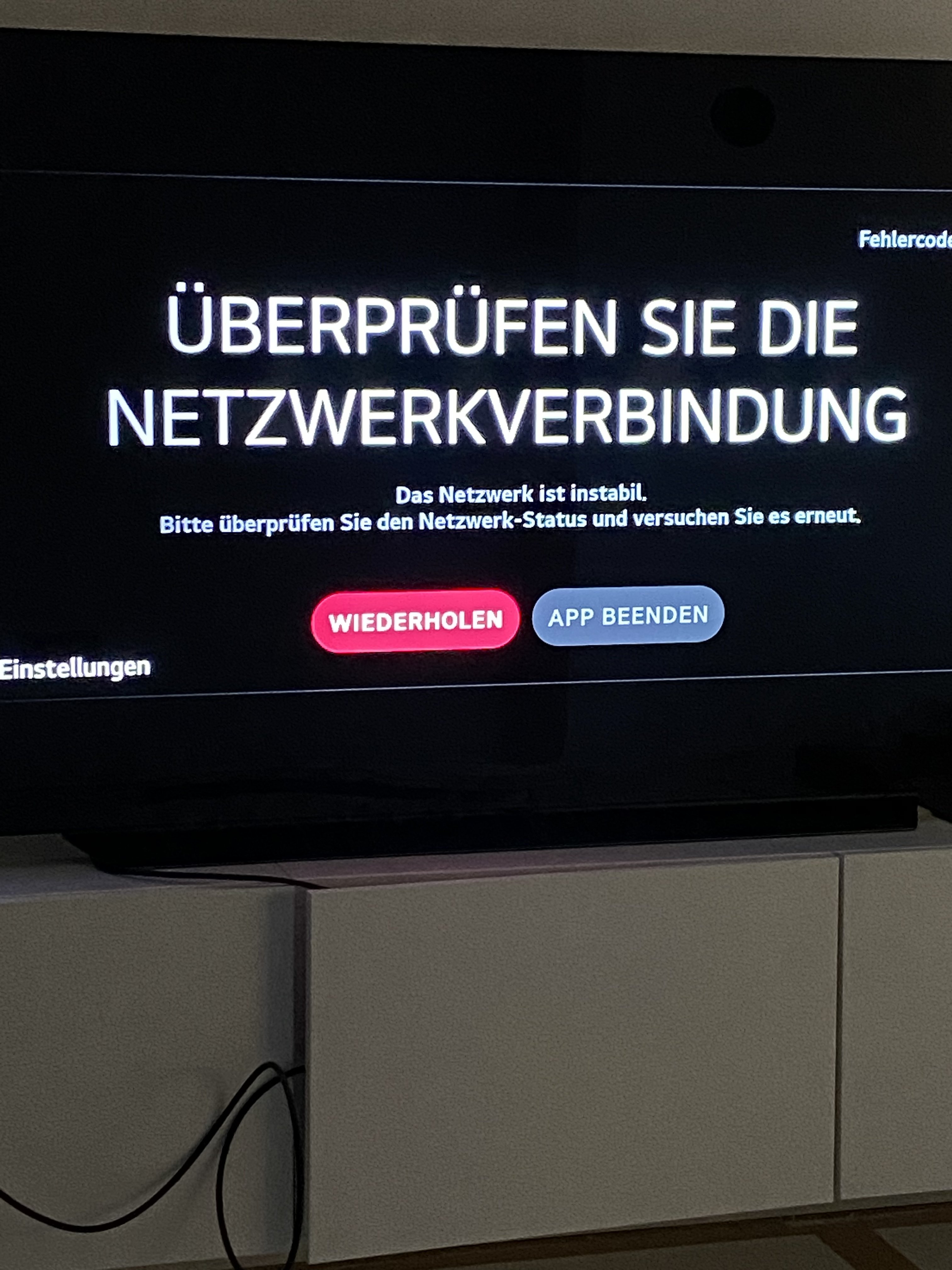

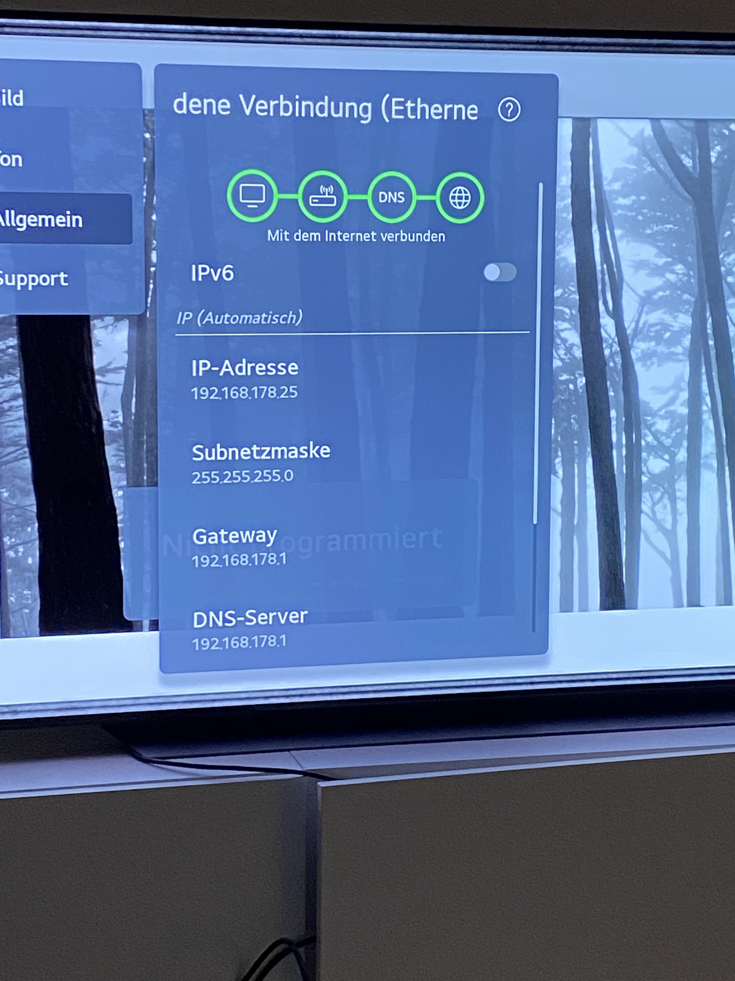

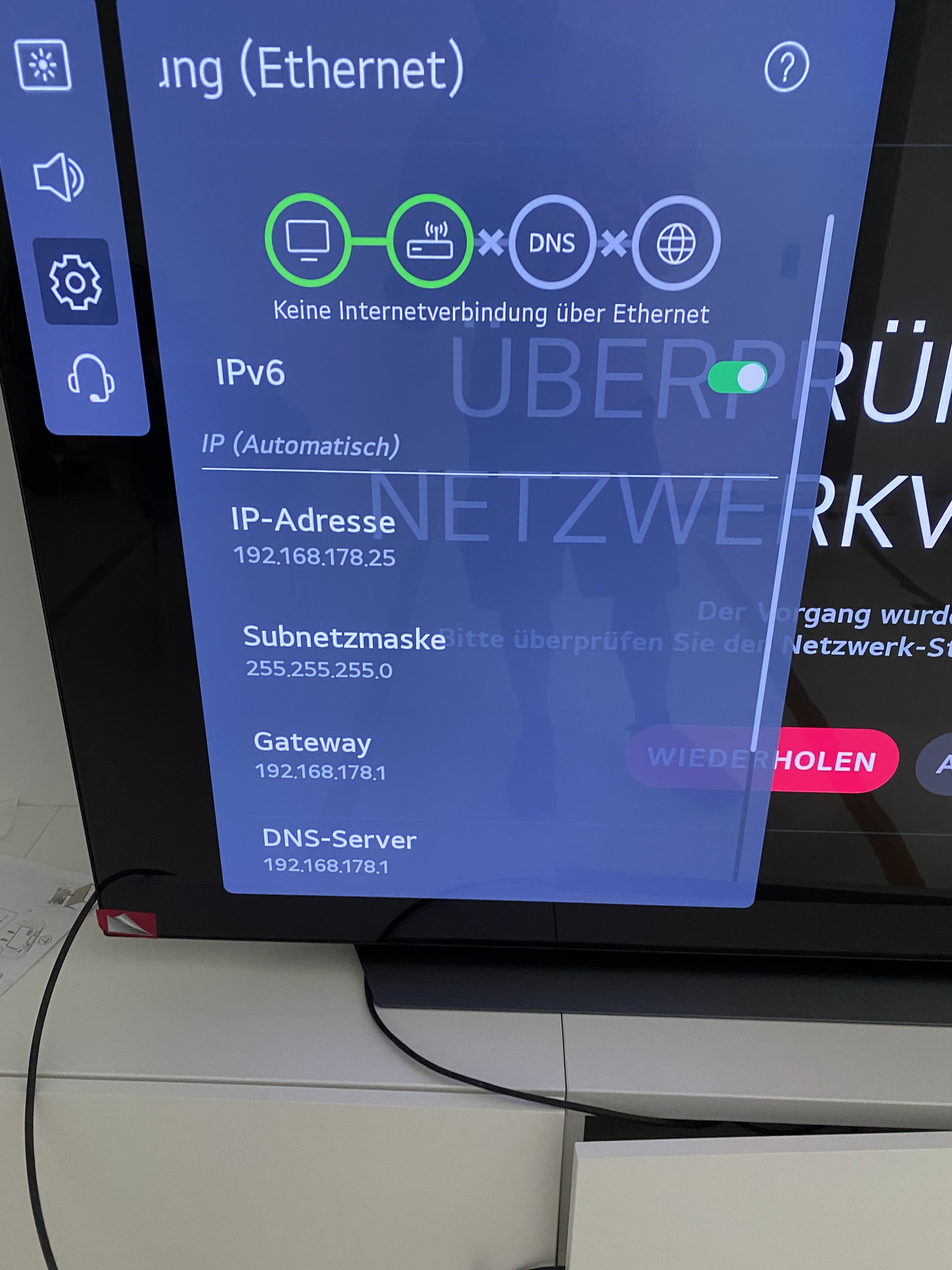

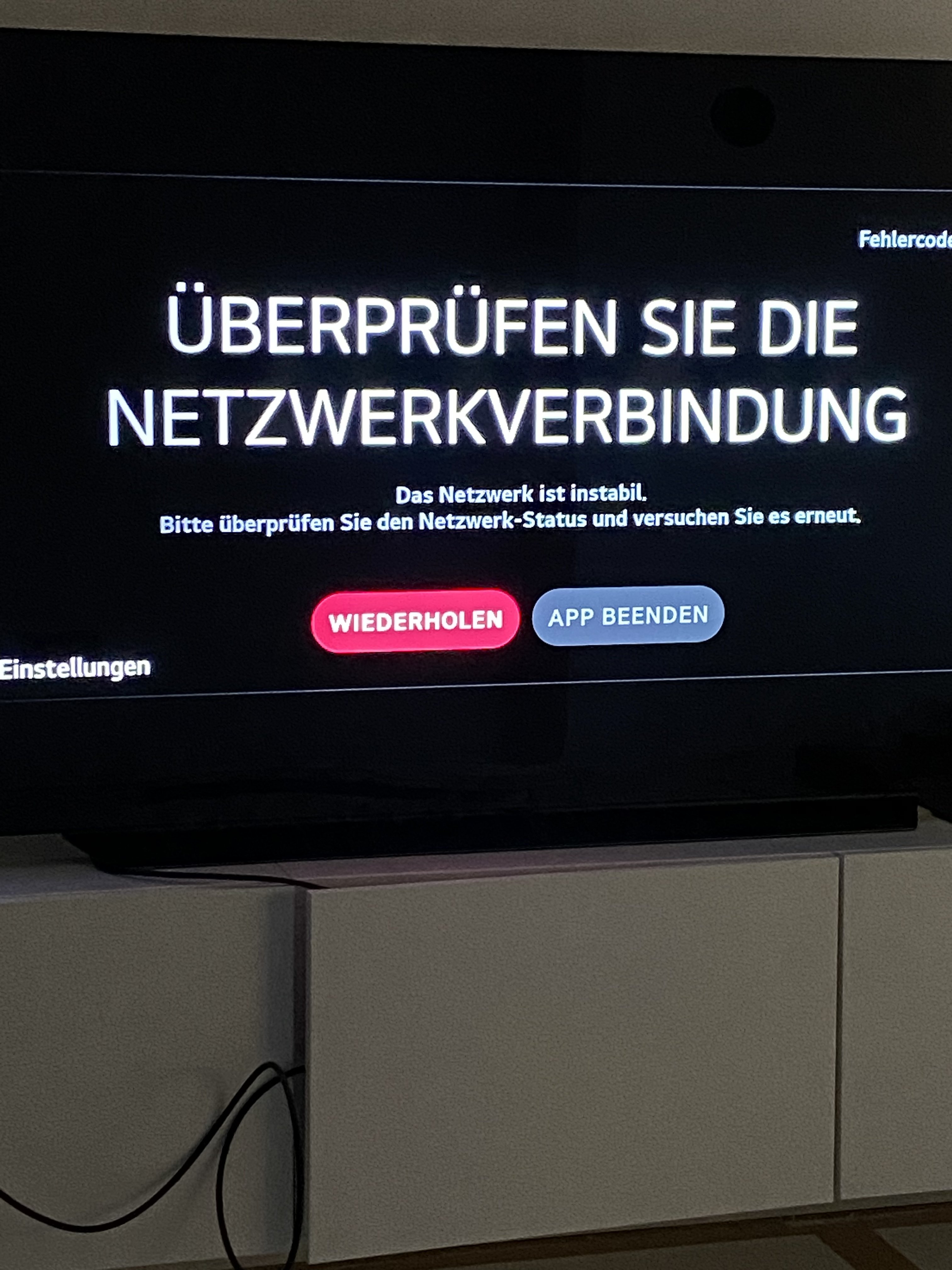

Auch nach einem Werksresett, sowie neues Aufspielen vom Update bringt nichts. Es ist immer das gleiche Spiel in den Einstellungen drin verbindet er sich mit dem Netz, sobald man eine App öffnen will verliert er die Verbindung.
WLAN ist ausgeschaltet. Auch mit aktivem wlan zwar Verbindung zur FRITZ!Box aber nicht zum Netz.

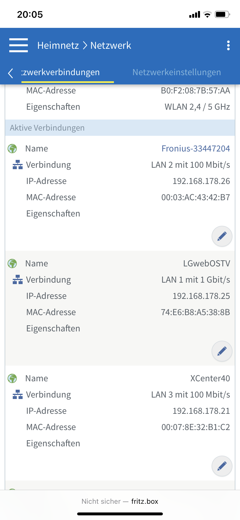

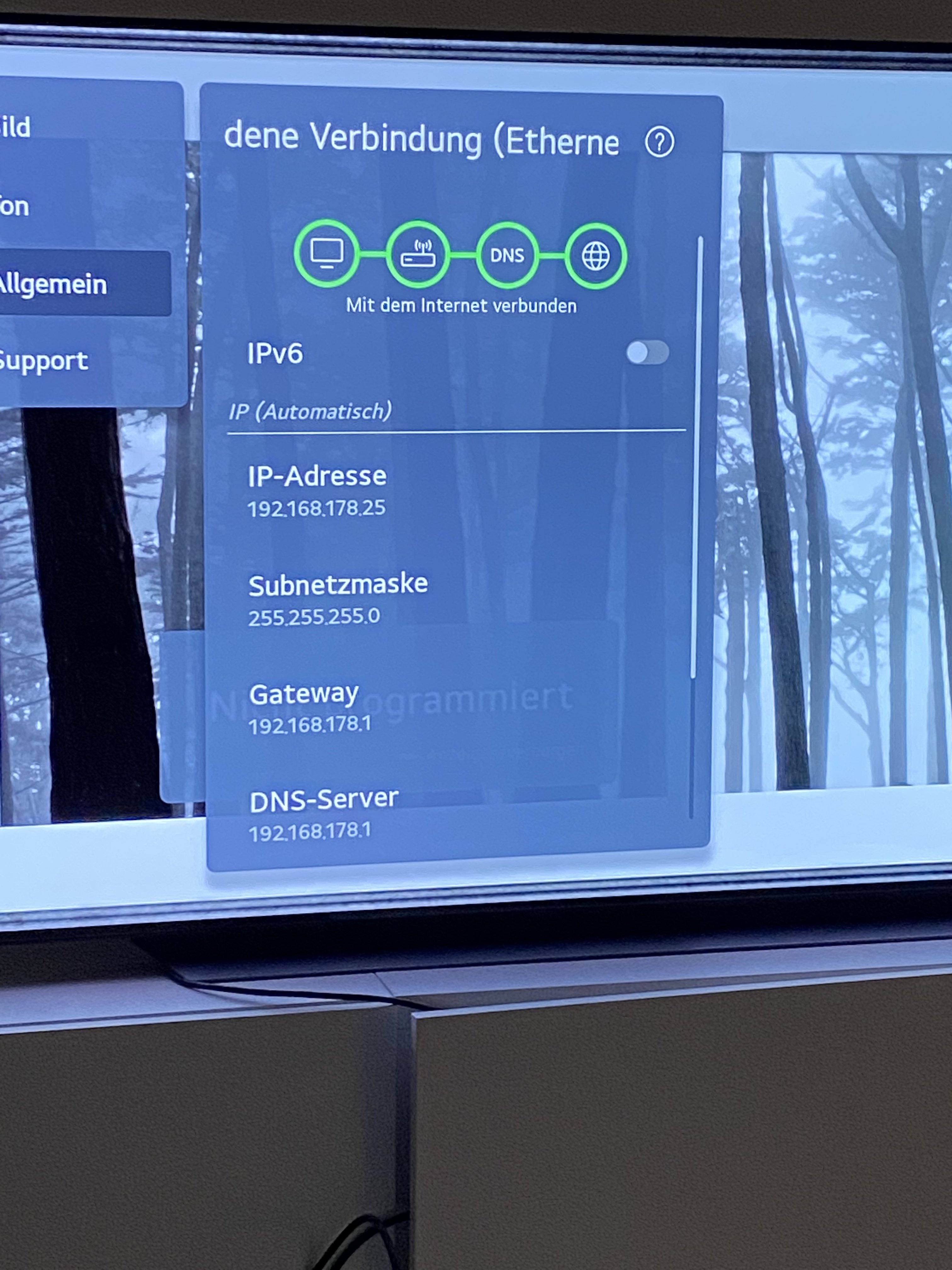

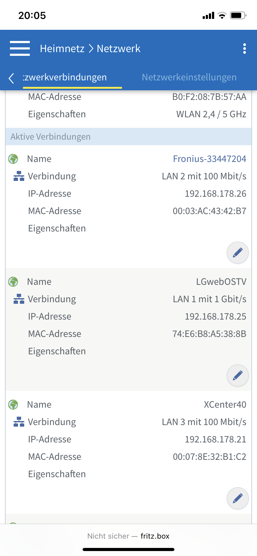

Vergleich mal die in Bild 3 vom TV angezeigte MAC mit der Angabe im TV-Menü - sollte da ja i-wo verzeichnet stehen. (Gibt's nur Zugriff zur FB-Oberfläche über die Handy-App?)
Zumindest wird ja auch schonmal die gleiche IP angezeigt. Und ohne IPv6 geht's doch anscheinend (lt. Bild 4) - wo ist denn jetzt das Problem?
Kam die Meldung über ein instabiles Netzwerk mit der LAN-Verbindung zustande?
Das würde ich dann schon sehr merkwürdig finden.

Mac ist ebenso identisch. Testweise ohne ipv6 geht die Verbindung (siehe Bild) aber sobald eine App geöffnet wird ist die Verbindung weg bzw. instabil.
Zwischen tv und fb hängt ein unmanaged switch. Vllt. schließe ich den tv direkt mal testweise an. Mich irritiert nur dass bei der erstinstallation wirklich alles funktionierte und am folgetag ohne dass jemand daheim war nichts mehr geht.
Das Problem lag am verlegten Netzwerkkabel. Es müssen sich zwei Adern gelöst haben. Das ergab der Test mit dem leitungsprüfer. Zweites Kabel verwendet und es funktioniert. Sender findet er nun auch wieder welche.
