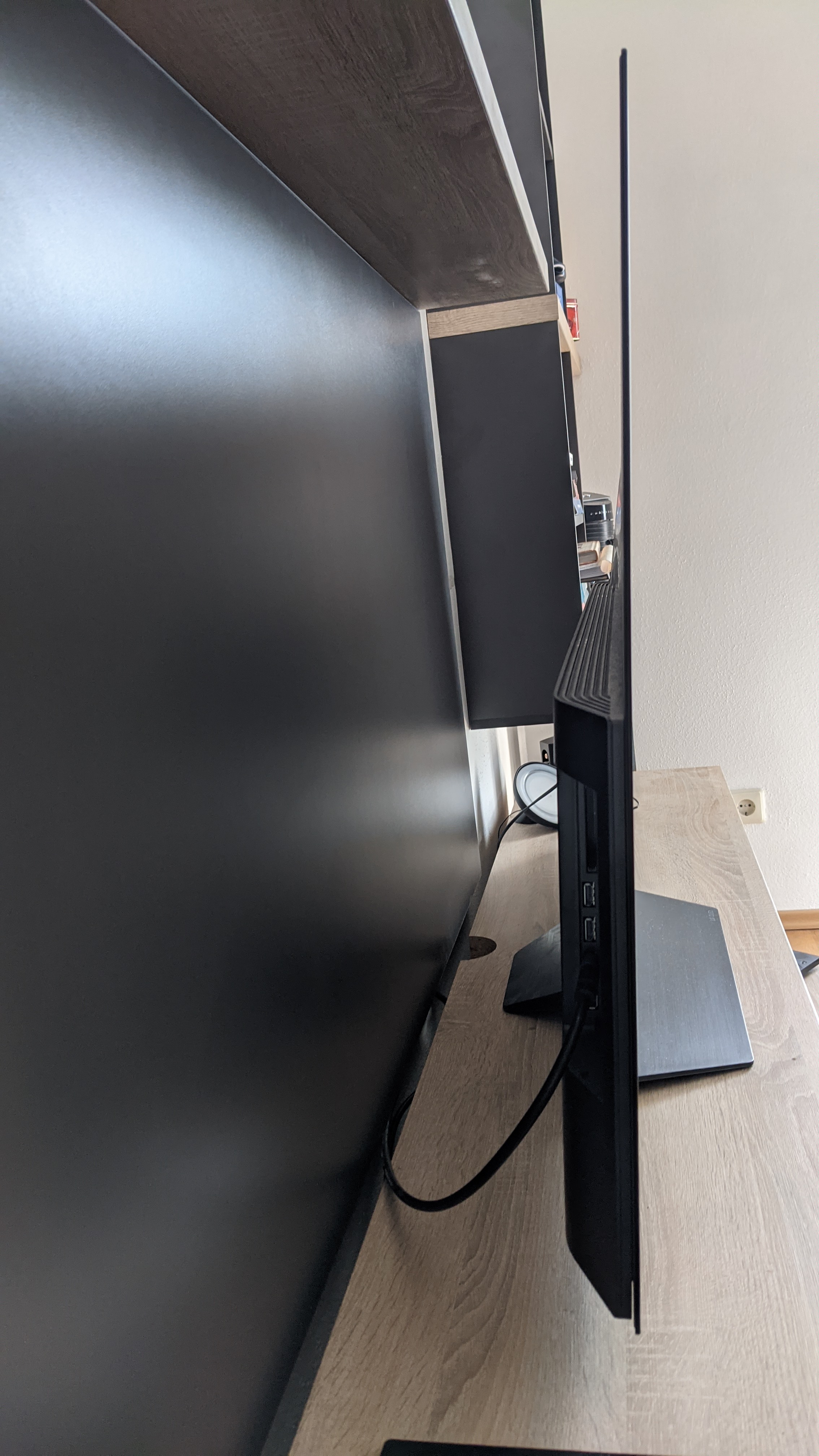

heute ist mir aufgefallen, dass mein LG TV (LG OLED55B97LA) recht weit noch vorne geneigt ist. Ich möchte nicht, dass der TV in ein paar Monaten nach vorne überkippt. Ist das normal, ich denke nicht, jedenfalls kann ich mich beim Kauf nicht daran erinnern?
Die Bohrungen der Wandhalterung sind durch Neigung auch leicht zu den Bohrungen in der Plastikverkleidung versetzt. Ist das Display genau senkrecht passen diese dann perfekt.
Wie ist die Neigung denn bei euch so?
Die Perspektive vom Foto ist unbrauchbar ... mess mal den Wandabstand vom Display oben bzw. unten.
Und mal ne Wasserwaage an die Wand (senkrecht) und den Schrank (waagerecht)

Bist du (ganz) sicher, dass das Unterlagebrett nicht selbst nach vorne hängt?
Reaktionen: Aduasen und Fuchiii
Es sieht eher so aus als wäre deine Wand nicht gerade...
Reaktionen: v3locite, SPAMGewinnspiel, madmax2010 und eine weitere Person
Bei dem Foto wird mir schwindelig komische Perspektive :D
Reaktionen: wickedgonewild
Die Perspektive ist echt verrückt :D

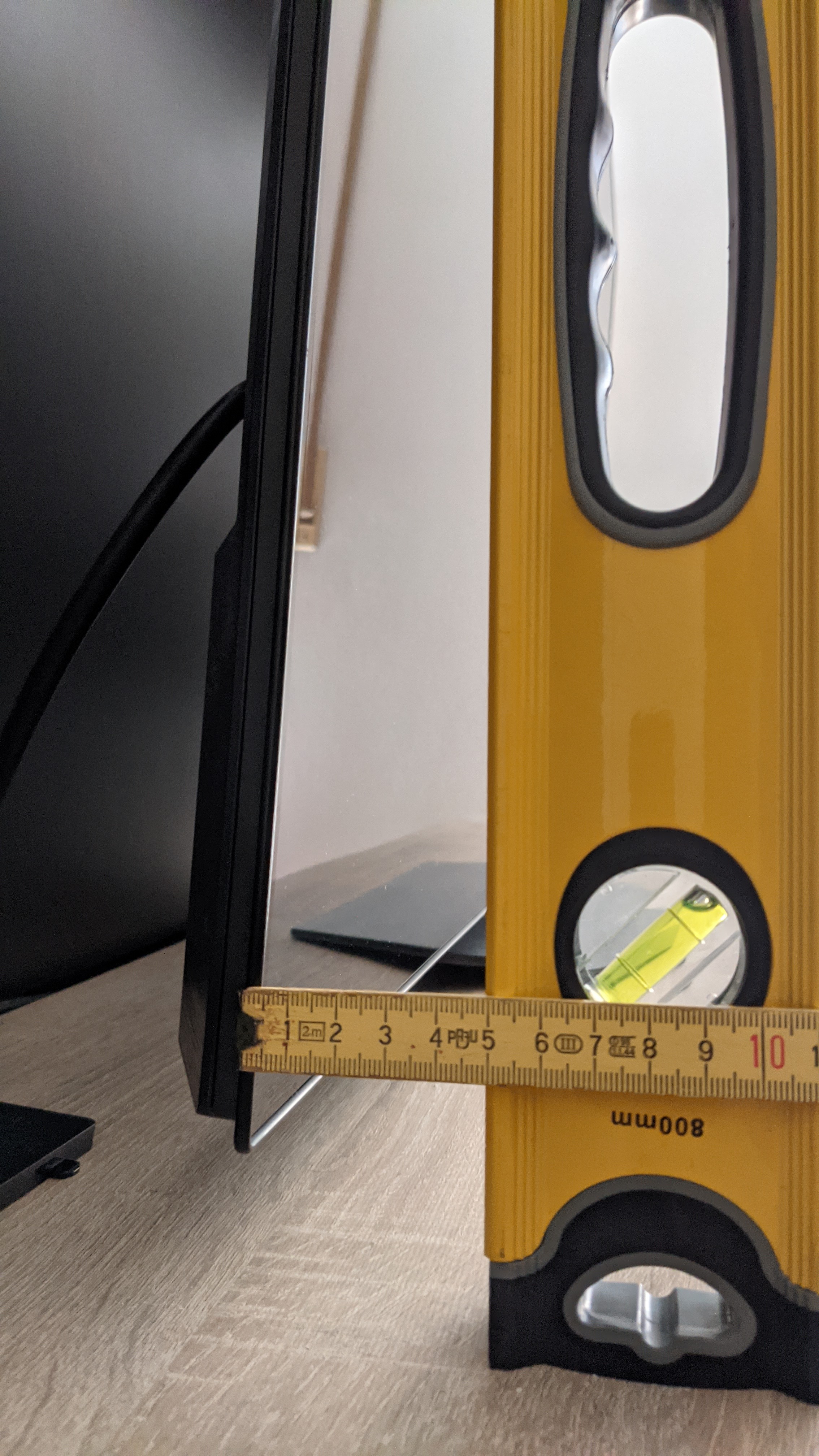

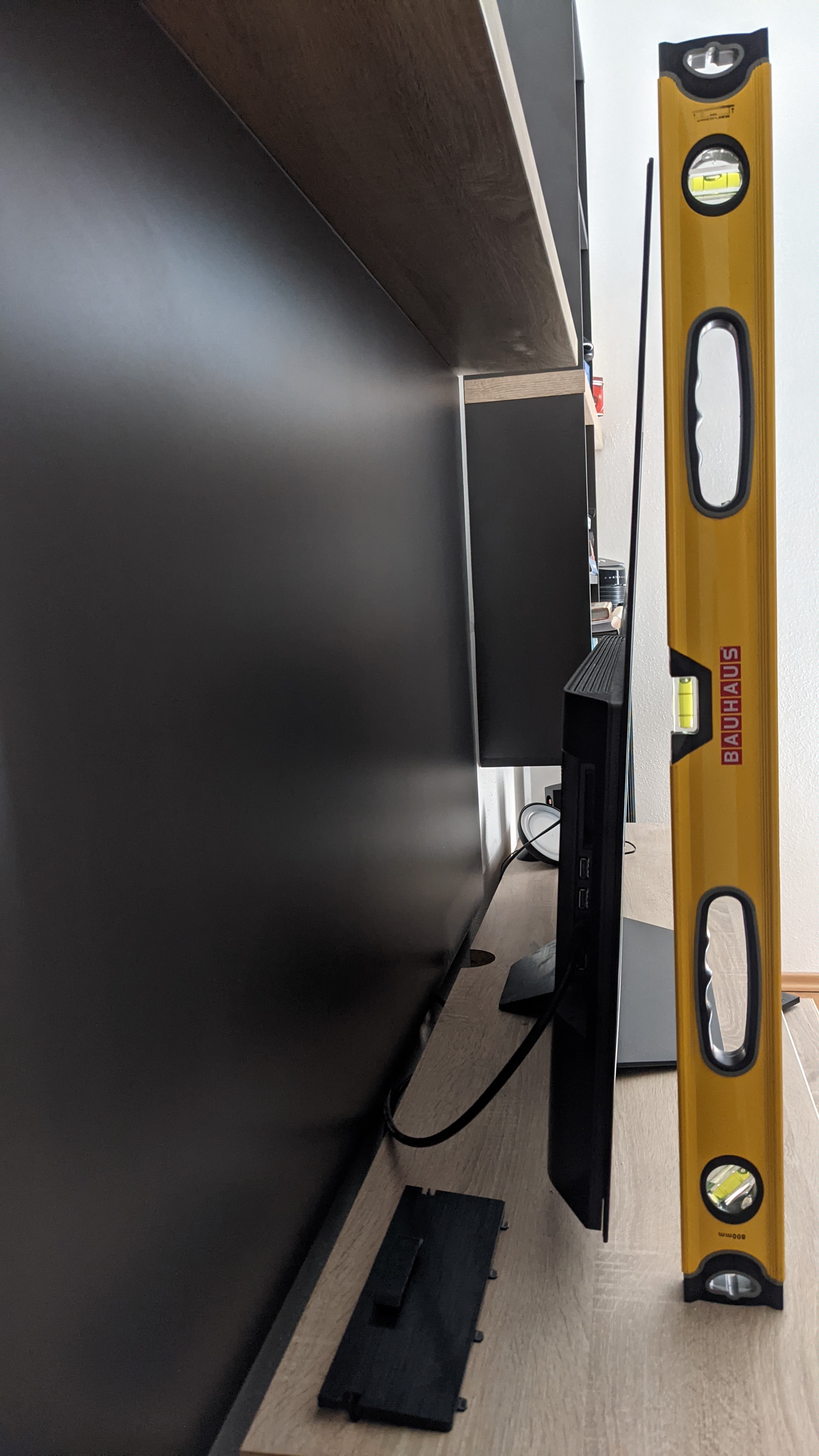

Hier die neuen Bilder mit Wasserwaage.
Sehe das positiv, meisten guckst du sowieso von etwas weiter unten^^
LG hat wahrscheinlich nicht wirklich damit gerechnet , dass jemand diesen Fuss nutzen wird - ist bei deinem Schrank auch eigentlich etwas anders gedacht.
Da stimmt was mit dem Fuß nicht würde ich sagen.

Mein LG 65CX steht exakt gerade. Mein Untergrund ist laut Wasserwaage allerdings leicht nach vorn abschüssig (d.h. auf einem geraden Untergrund wäre der TV leicht nach hinten geneigt).
Evtl. einfach nochmal den Fuß demontieren und schauen ob alles korrekt sitzt.

Normalerweise sollte der OELD ganz leicht nach hinten geneigt sein, optisch aber nahezu gerade wirken

Ich kann mich an eine ziemlich frickelige Montage des Fußes erinnern, der wollte zunächst nicht richtig in die Aussparung einrasten. Kann es vielleicht sein, dass der Fuß nicht komplett richtig montiert ist?
Da ist was verkantet oder verbogen. Habe hier einen C9 vor mir, kerzengerade...
