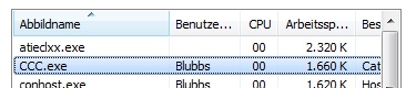

Im Hintergrund braucht das CCC hier 2.7 MB und +-0% CPU Leistung...
Naja, es muss ja irgendwo am Treiber liegen, wenn's mit ner alten nV Karte problemlos bei DVI -> HDMI mit reiner Treiber Installation geklappt hat!?
2,7mb? Hm, dann hat sich da wohl einiges getan seit ich's das letzte mal installiert hatte; da hat es mit ca. 100mb zu Buche geschlagen.
