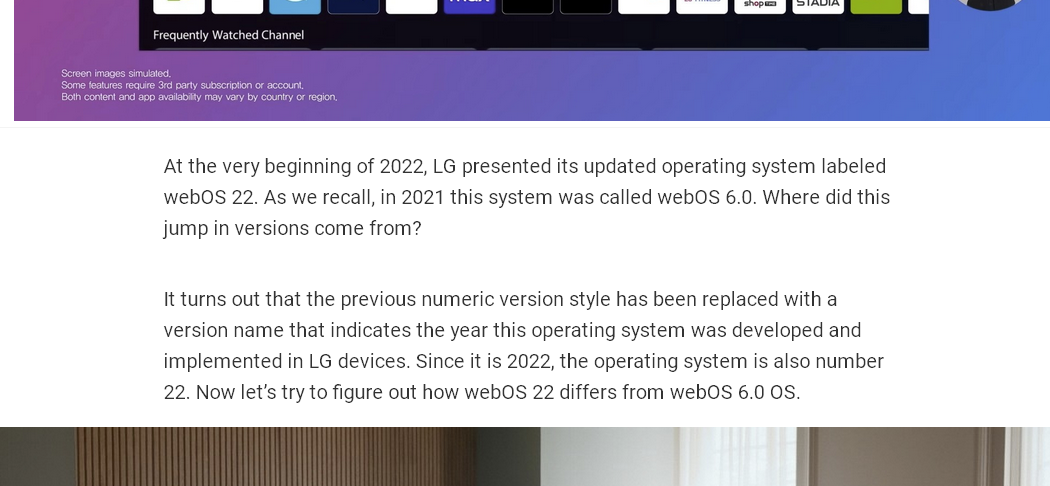

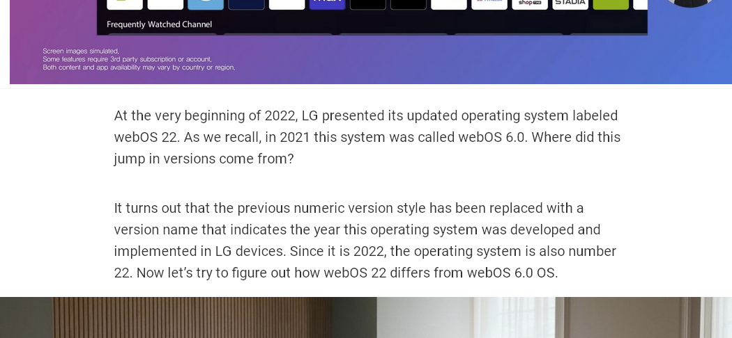

Zumindest ist webOS 22 derzeit aktuell, sollte dann 2023 webOS 23 als Nachfolger heißen laut folgender Aussage:
