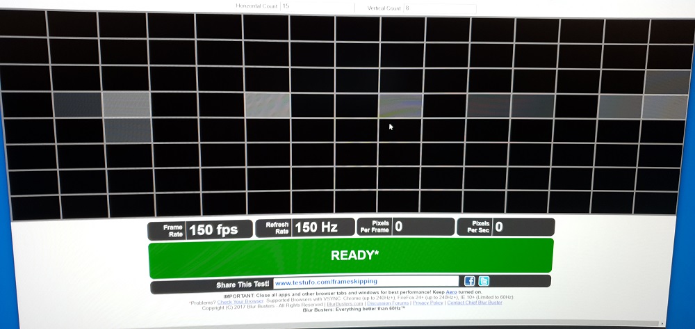

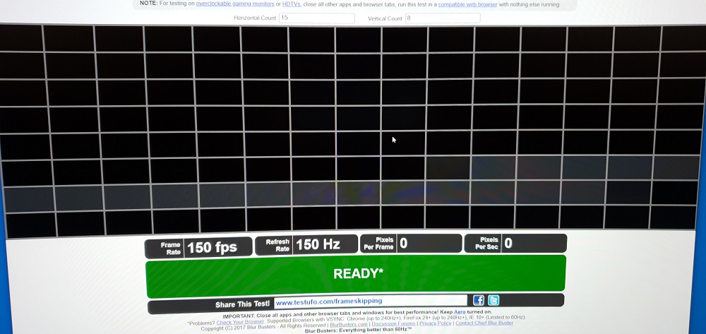

Hier ein nützliches Tool zum testen (Display Off):
https://sourceforge.net/projects/doff/
Silvester69 schrieb:
aber ein deutlich warnehmbares Ruckeln bei Bewegungen
Auf Frameskipping getestet? Könnte auch eine Erklärung sein.
Hier mal die Beweise: Bild 1 ok, Bild 2 Frameskipping nach Power Off/On
Schalte ich GSync im NVidia Center aus, tritt der Fehler nicht auf
