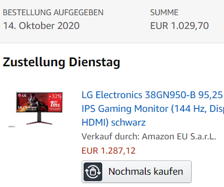

Yep, ich hatte so ziemlich alle relevanten Monitore im Warenkorb (38 GL 950 und den GN950, dann den 34 850er und den Dell 3420dw oder wie der neuste da heißt).
Der GN 950, 850 und Dell waren als PrimeDay Deal (also Warehouse 20%) gekennzeichnet, aber quasi instant weg. Den Dell hätte ich für 720€ bekommen können, hab aber im Warenkorb gezögert und dann waren die 14 Stück innerhalb von ein paar Sekunden verdampft.
Beim GL950 hätte ich schwören können, dass der auch als Warehouse-Deal reinkommt, weil sie plötzlich 9 Stück als Gebraucht auf Lager reingestellt haben, aber das blieb bis zum Schluss und nichts ist passiert.
War dann gestern Abend rein zufällig nochmal in meiner Wunschliste und hab beim 38 GN 950 einen auf Lager gesehen und zugeschlagen, war der einzige Lagerbestand, den ich während des ganzen PrimeDays davon selbst gesehen hab.
Ich mach jetzt wirklich ungelogen schon seit über einem Jahr mit meiner Suche nach einem ordentlichen Monitor rum - und da ich ihn als Hybrid für SimRacing, Shooter und Home-Office Zeug nutzen will, machte die Suche nicht unbedingt einfacher. Ich hoffe jetzt einfach nur, dass keine absolute Krücke kommt, irgendwann hat man auch einfach keinen Bock mehr auf Warten/Bestellen/Enttäuscht sein/Zurücksenden.
Schon witzig, wie unterschiedlich die Preise angezeigt werden. Hört man ja immer wieder, dass Amazon hier trixt. Wenn es ein Neugeräte ist, dann hast Du wirklich ein Schnäppchen gemacht, glaube selbst gebraucht würde ich jetzt noch mehr dafür bekommen als Du bezahlt hast. Viel Spaß damit. Etwas irritiert bin ich nur vom Bild, das zeigt keinen 38“ Monitor, es ist m.E. das Bild des alten 34 Zoll. Hoffe es kommt das, was Du bestellt hast.
Den GL950 gibts grad für rund 1200€ im Warehouse als "Gebraucht wie neu", evtl. für den ein oder anderen Interessant.
Ich warte weiterhin auf die Lieferung, laut Amazon soll's am Dienstag soweit seit, aktuell aber noch nicht versendet. Bin auch gespannt, ob's ein wirklicher Versandrückgänger ist oder ein "Fake"-Warehouse Deal damit sie ein paar Stück zusätzlich verkaufen konnten, aber das seh ich ja relativ schnell. Hatte der GN bei euch eine Schutzfolie zum Abziehen an diversen Stellen?

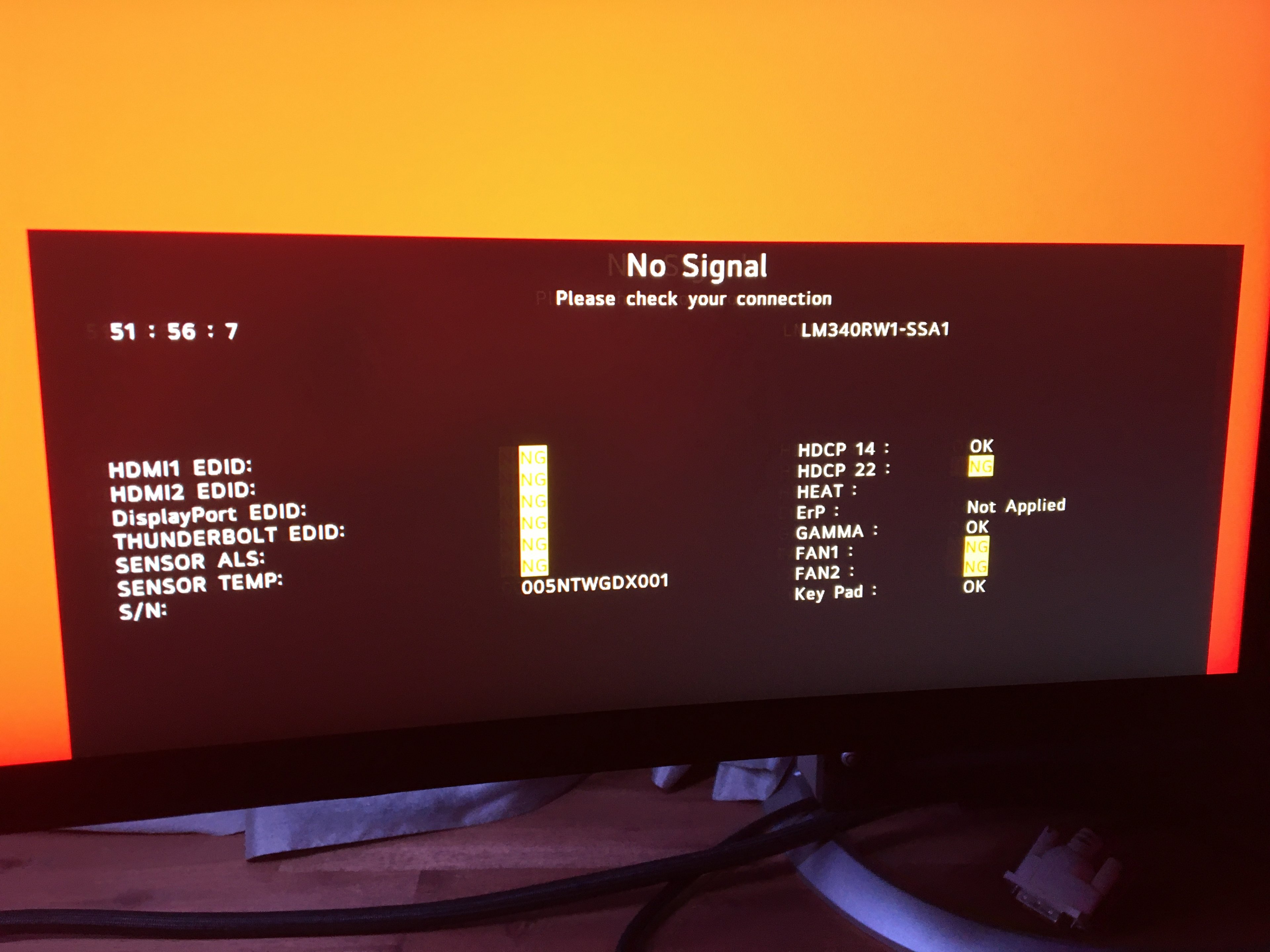

So, mein 38GN950 ist heute gekommen aus dem PrimeDay Warehouse Deal. Ich bin grundsätzlich sehr zufrieden, keine Schäden, Display ohne Kratzer, keine Pixelfehler soweit ich sehen konnte. IPS-Glow und Vignettierung ist vorhanden, aber lieber das als VA-Geflimmer.
So jetzt kommt das riesen "ABER..." ... Mein Monitor wird in Windows als LG HDR 5K erkannt und wird somit mit einer komplett falschen Auflösung angesteuert (5120x2160 als "nativ"). Des weiteren funktioniert das OSD nicht, d.h. ich habe keinerlei OnScreen Menü um etwas einzustellen.
Beim ersten Start kam kurz ein sehr komisches Debug-Artiges Fenster (ich lade gleich ein Bild hoch). Scheinbar bin ich vom gleichen Bug betroffen, wie diese User hier: https://www.computerbase.de/forum/threads/lg-38gn950-wird-als-34wk95u-erkannt.1964440/ bzw. ich hab einen der Versand-Rückläufer davon bekommen.
Echt Kacke, irgendwie scheint es mir so, als ob eine falsche Firmware draufgeflasht ist, anders kann ich mir das Verhalten nicht erklären.
Habt ihr noch eine Idee, was man probieren kann? (Außer retournieren - da gibt's bloß das Geld zurück und leider kein neues Gerät).
Also zunächst einmal sieht das Service Menü beim 38 gn etwas anders aus, und zum zweiten wirst Du das nicht hinbekommen, du musst das Teil zurückschicken so blöd das auch ist
Ist der Monitor mit einem USB Upload Kabel verbunden? Falls ja könntest du ja auch noch die Software starten für einen Firmware Upgrade. Naja, aber ich würde dem Ding nicht trauen, Der ist nicht umsonst bei Warehouse gelandet und Amazon hat es nicht geprüft warum er dort ist. Mein 38 gn ist einwandfrei und wird von mir im November wieder verkauft, weil ich da den neuen dell testen möchte. Ich kündige das jetzt einfach mal so an
Ich hab mal LG mit einer ausführlichen Fehlerbeschreibung angeschrieben und ein Ticket aufgemacht. Sieht für mich klassisch nach nem Firmware-Problem aus, das sollte sich eigentlich regeln lassen ohne das ganze Teil zu verschrotten.
Der Monitor ist mit USB verbunden, die Software erkennt zwar, dass angeblich ein Update gemacht werden kann, aber sobald ich auf den Button klicke, kommt nur "Bitte verbinden Sie den Monitor per USB-Kabel mit einem PC". Das USB-Hub wird aber auch wunderbar im Gerätemanger erkannt und am Monitor angesteckte Geräte funktionieren ebenfalls. Sehr komisch alles.
Ich vermute, deswegen wurde der zurückgeschickt. Vielleicht hab ich Glück und LG zeigt sich Kulant, dann wäre es immer noch ein top Deal für mich gewesen. Ansonsten weiß ich durch die Aktion zumindest, dass 38" genau meine Größe ist - ich wollte aber jetzt endlich mal einen Deckel auf die Monitor-Suche machen.
