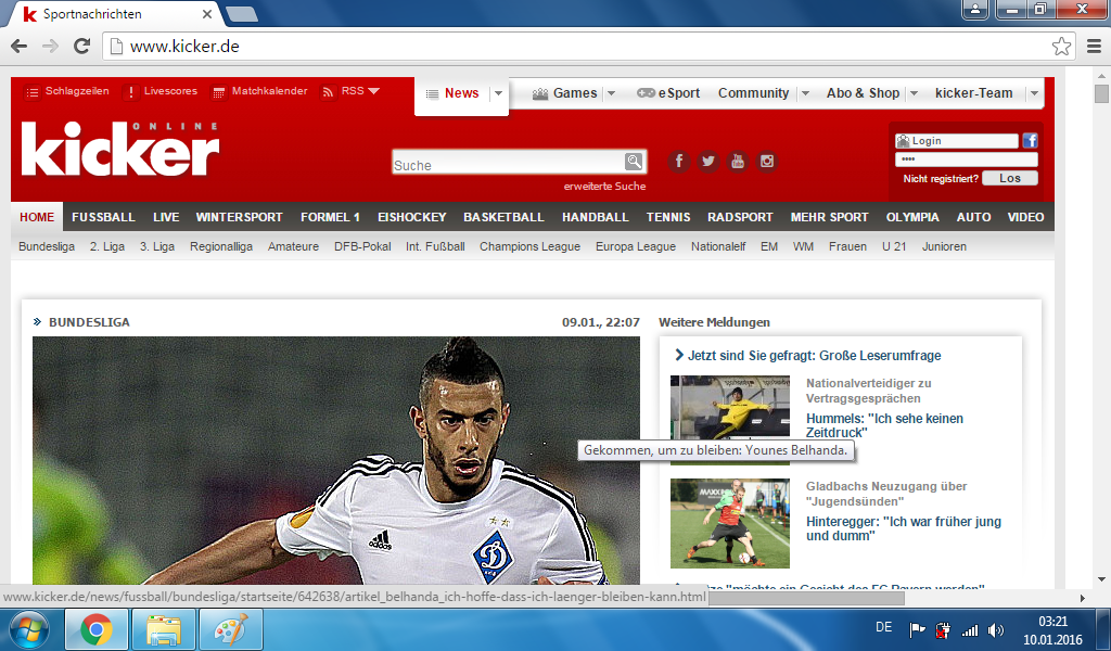

Hallo allerseits,
Ich habe ein Problem mit meinem LG X110 Netbook.
Und zwar liegt das Problem beim Bildschirm. Wenn man den Rechner hochfährt ist alles gut. Das Bild ist scharf und ganz normal. Doch nach etwa einer Minute änder sich dies leider. Es tauchen ganz viele vertikale Streifen auf, die das Bild unscharf machen wie man auf folgendem Bild sehen kann.

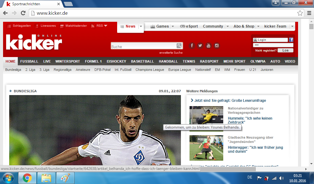

Ich hab dann mal einen Screenshot gemacht und mir per E-Mail auf einen anderen Rechner geschickt. Und siehe da: Das Bild ist dann nicht mehr unscharf:
Dies lässt mich vermuten, dass es kein Treiber oder Software Problem ist, sondern dass ein Hardwarefehler vorliegt. Wenn ich beim Hochfahren des Rechners ins Bios gehe, passiert übrigens das gleiche. Erst ist es scharf und dann wird es unscharf.
Somit liegt es wohl auch nicht an Windows.

Guter Einwand. Habe gerade mal einen externen BildSchirm angeschlossen. Funktioniert problemlos.

Das Bild wird ja ordentlich "gerendert", wie Du am Screenshot und ext. Bildschirm sehen kannst, also ist es ein Hardwaredefekt am Laptopbildschirm...
