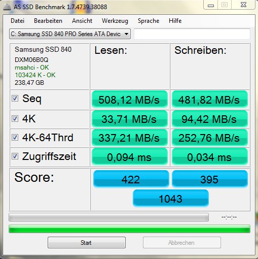

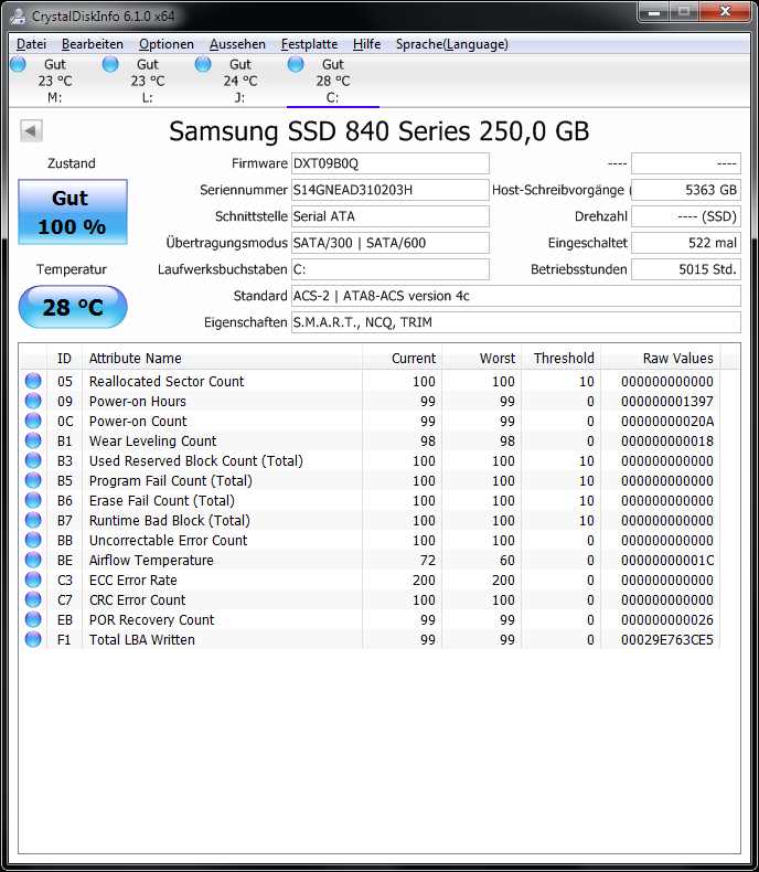

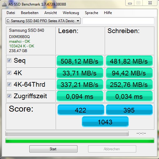

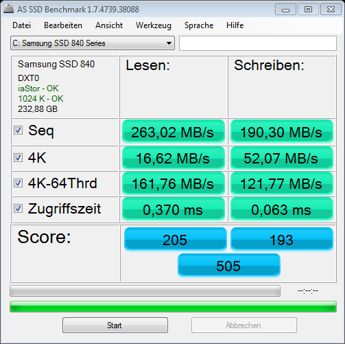

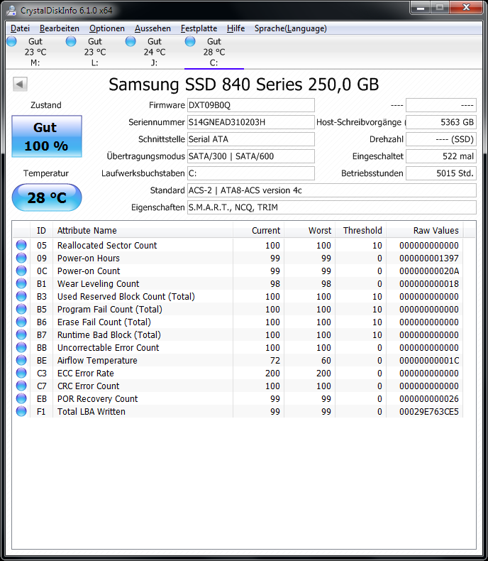

Lasst doch mal beiden den AS-SSD Benchmark laufen und postet die Screen und dann noch den Screenshit von CrystalDiskInfo, aber bitte das Fenster soweit aufziehen, dass alle Attribute und auch die Rohwerte vollständig sichtbar sind.

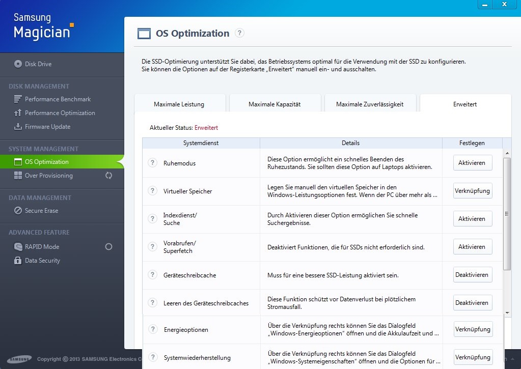

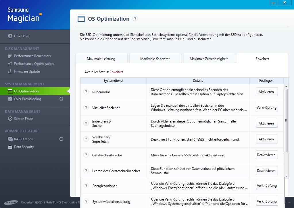

Wurden mit Magician irgendwelche "Optimierungen" vorgenommen?

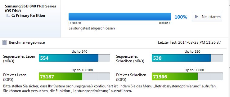

Danke dass so schnell geholfen wird;
mit Magican wurden die für eine SSD notwendigen Optimierungen vorgenommen.
siehe hier:http://scr.hu/1mcz/qfqf5
und weiter hier:http://scr.hu/1mcz/ojiby

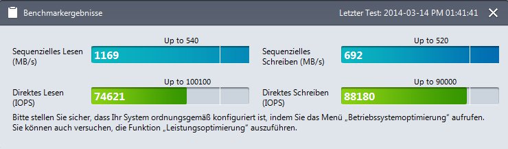

vor dem besagten Tag an dem die Platte zu stocken anfing hatten alle Programme und auch mehr als überhaupt nötig, mit Windows start nicht einmal 30 Sekunden gebraucht, damit der pc mit seinem boot fertig war.

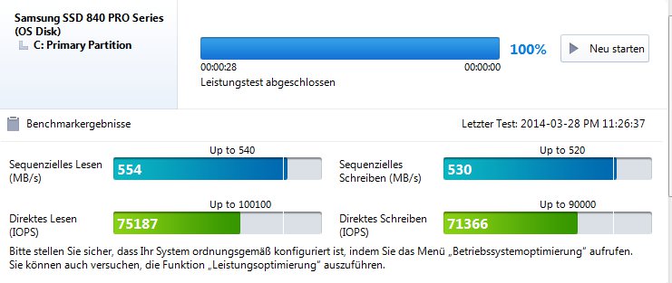

Die SSD hat noch 78 Gb frei von 238 und die Performance bewegt sich innerhalb eines normalen Rahmens (Herstellerangaben)

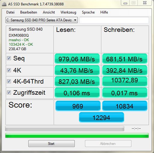

Bis morgen werde ich nochmal ein paar as ssd benchmarks mit und ohne den rapid mode versuchen.
und ich mach vllt gleich mal ein Video damit das für euch etwas anschaulicher wird.

Bei mir nicht. Allerdings hat die Migration mit dem Samsung-Tool von Intel SSD auf die Samsung nicht so einwandfrei funktioniert wie es anschließend mit der Migration von der Hitachi-HDD auf Intel klappte (mit dem Intel Migration Tool).
Der Bootscreen von Windows 7 war anschließend auf Englisch, habe das mit der Windows-Reparatur behoben.
Bzgl. AS-SSD bitte beachten, ich hab ein MSI H55-E33 -> kein SATA6.
Heen, bei Dir sieht alles gut aus, das sieht nach einem SW Problem aus.
Die sind weder notwendig noch gut, die bremsen und das Deaktivieren des Schreibcaches dürft bei AS-SSD zu miesen 4k Schreibrate führen. Diese blöde Magician verleitet die User solchen bescheuerten Einstellungen vorzunehmen, weil es den Leute einredet, dass die Einstellungen nicht optimal wären. Dabei sind diese "OS Optimierungen" bei Magnician auch nur die ganzen unsinnigen bis kontraproduktiven "Optimierungen" aus den Anleitungen im Netz. In den syn. Benchmarks mag es damit teilweise deutlich Gewinne geben, aber in der Praxis wird die SSD dadurch i.d.R. langsamer. Tomshardware hat das mal getestet und auch wenn die damals verwendeten SSD inzwischen veraltet sind, so stimmt das Ergebnis immer noch:
Die Werte passen, an der SSD liegt es nicht. Hast Du vielleicht auch einen anderen Virenscanner installiert?
