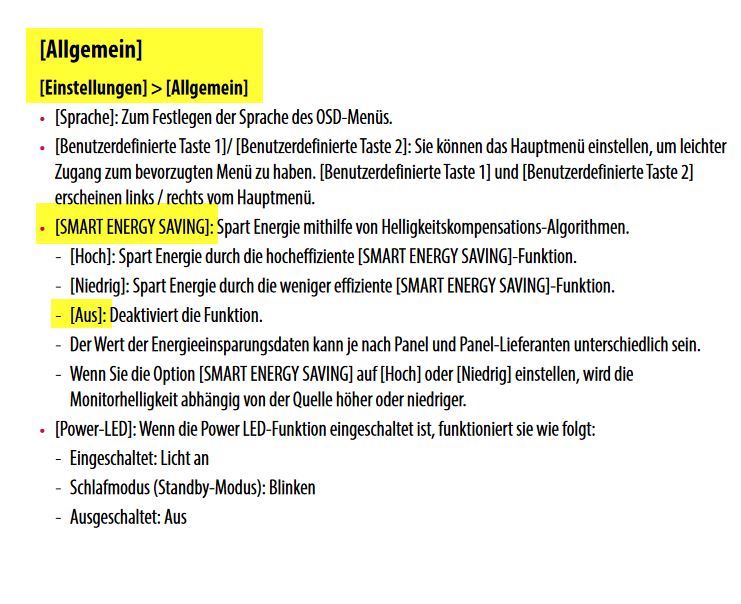

Der LG hat so eine ECO Funktion, stell die mal aus.

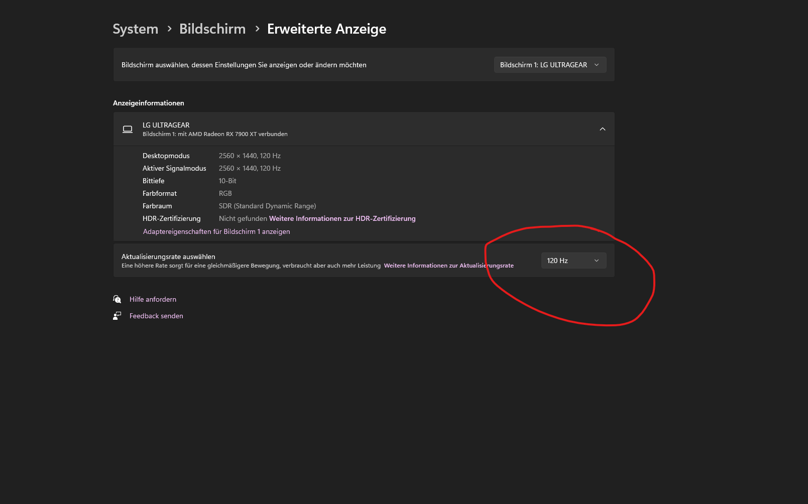

So daheim angekommen und mal alles getestet, sei es Eco Modus aus, Sync's aus und auch DP Port 1.4 auf 1.2.
Spiele auf 100 FPS gecapped, alles hat keine Änderung gebracht.
Dann habe ich zum Spaß beim Monitor bei den Anzeigeeinstellungen von 165 bzw. 144HZ auf 120HZ reduziert, jetzt läuft es seit mind. 10 Minuten ohne einen dieser Blinzler.
Könnte das die Lösung sein, hinsichtlich dem 2ten Monitor der nur 60HZ hat und dadurch der Unterschied jetzt geringer ist?
