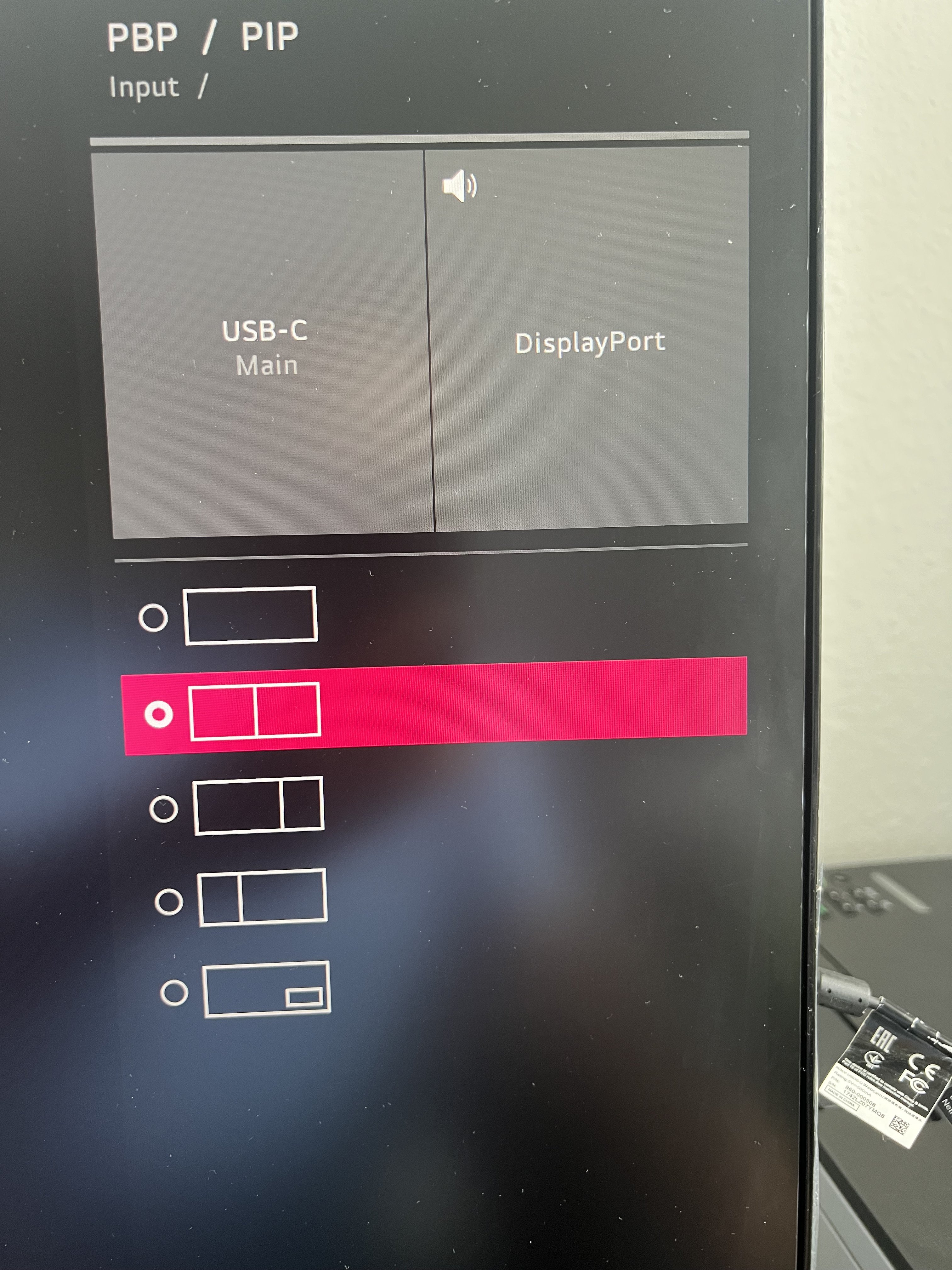

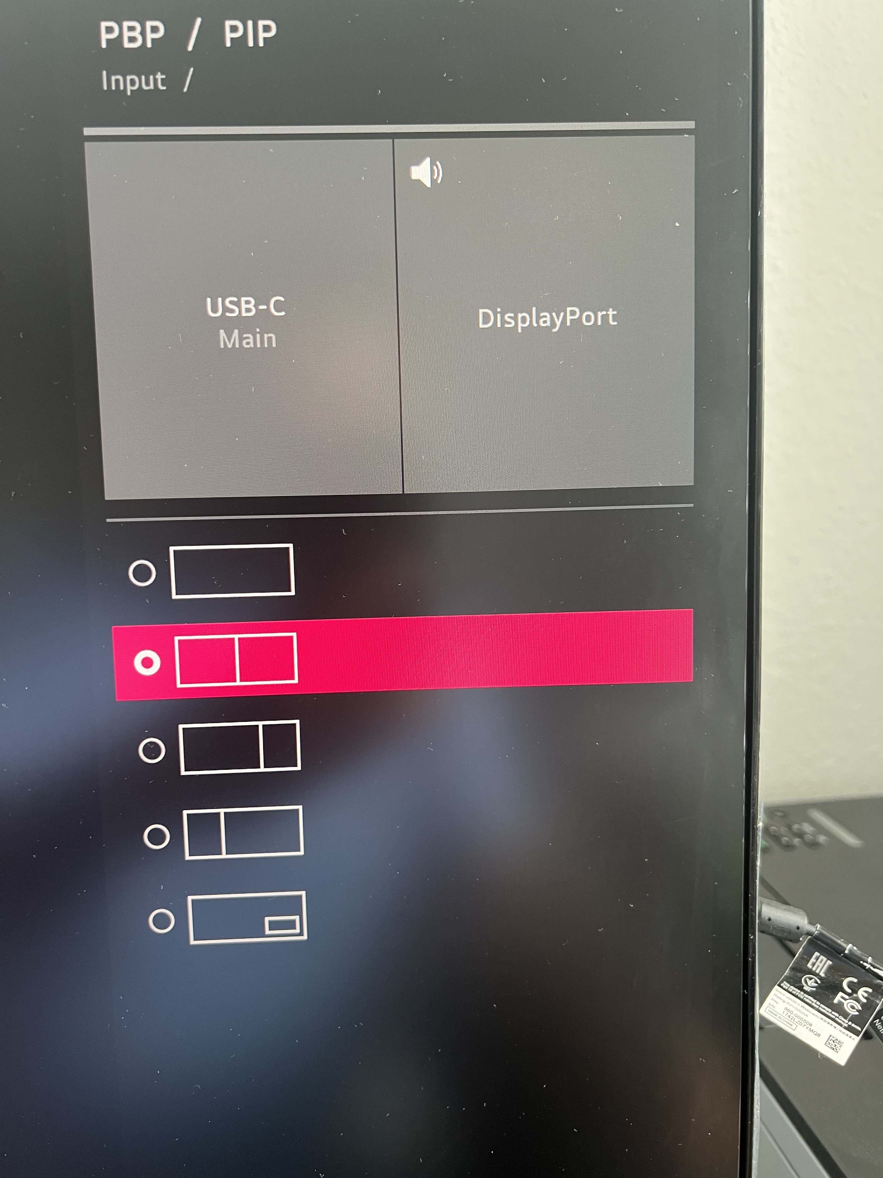

Das OS von LG bietet nicht direkt Auflösungen zur Auswahl an. Stattdessen gibt es PBP / PIP Einstellungen, mit denen ich z. B. festlegen kann, ob ich den Bildschirm in 2 Hälften teilen möchte oder ob ich es eben Fullscreen nutzen möchte. Beim Mac von 2018 bekomme ich in der Fullscreen-Darstellung ein Bild voller Mosaiken, also kein klares Bild. Aber: Wenn ich es auf die 2-Hälften-Darstellung ändere, bekomme ich ein klares Bild... natürlich nur auf der einen Hälfte des Bildschirms. Die andere Hälfte bleibt schwarz.

Ich habe mir mittlerweile sehr viele Einstellungen angeschaut 😅, sowohl vom Monitor als auch vom Mac. Und natürlich auch alles hin und her probiert.

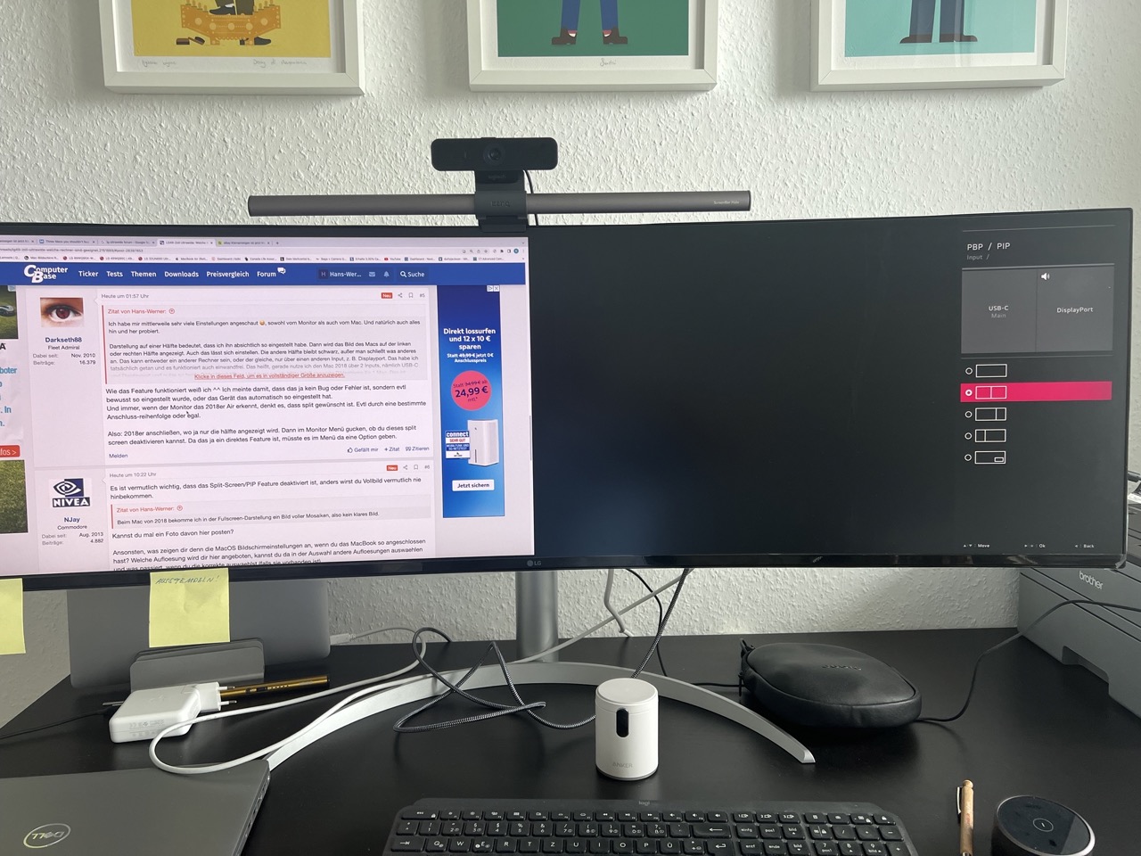

Darstellung auf einer Hälfte bedeutet, dass ich ihn absichtlich so eingestellt habe. Dann wird das Bild des Macs auf der linken oder rechten Hälfte angezeigt. Auch das lässt sich einstellen. Die andere Hälfte bleibt schwarz, außer man schließt was anderes an. Das kann entweder ein anderer Rechner sein, oder der gleiche, nur über einen anderen Input, z. B. Displayport. Das habe ich tatsächlich getan und es funktioniert auch einwandfrei. Das heißt, gerade nutze ich den Mac 2018 über 2 Inputs, nämlich USB-C und Displayport und nutze so beide Bildschirmhälften. Und zwar so, als hätte ich 2 separate Bildschirme für 1 Mac. Das ist natürlich auch sehr schön zum Arbeiten. Aber lieber wäre mir, wenn ich den Bildschirm als Ganzes nutzen könnte. Und das verspricht ja auch LG :-)

Wie das Feature funktioniert weiß ich ^^ Ich meinte damit, dass das ja kein Bug oder Fehler ist, sondern evtl bewusst so eingestellt wurde, oder das Gerät das automatisch so eingestellt hat.
Und immer, wenn der Monitor das 2018er Air erkennt, denkt es, dass split gewünscht ist. Evtl durch eine bestimmte Anschluss-reihenfolge oder egal.
Also: 2018er anschließen, wo ja nur die hälfte angezeigt wird. Dann im Monitor Menü gucken, ob du dieses split screen deaktivieren kannst. Da das ja ein direktes Feature ist, müsste es im Menü da eine Option geben.
Es ist vermutlich wichtig, dass das Split-Screen/PIP Feature deaktiviert ist, anders wirst du Vollbild vermutlich nie hinbekommen.

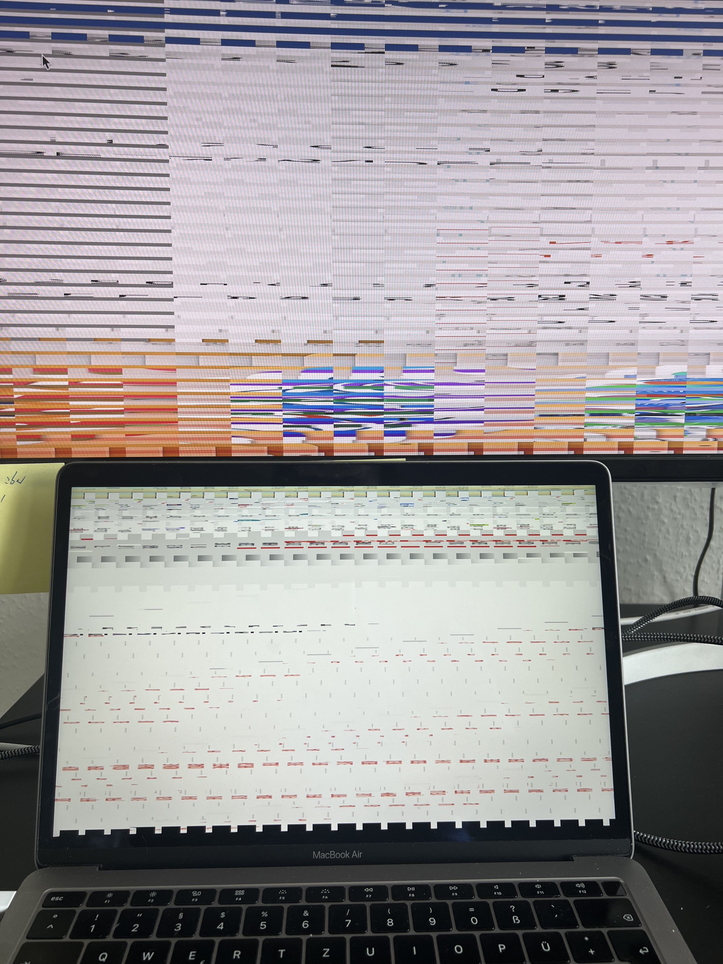

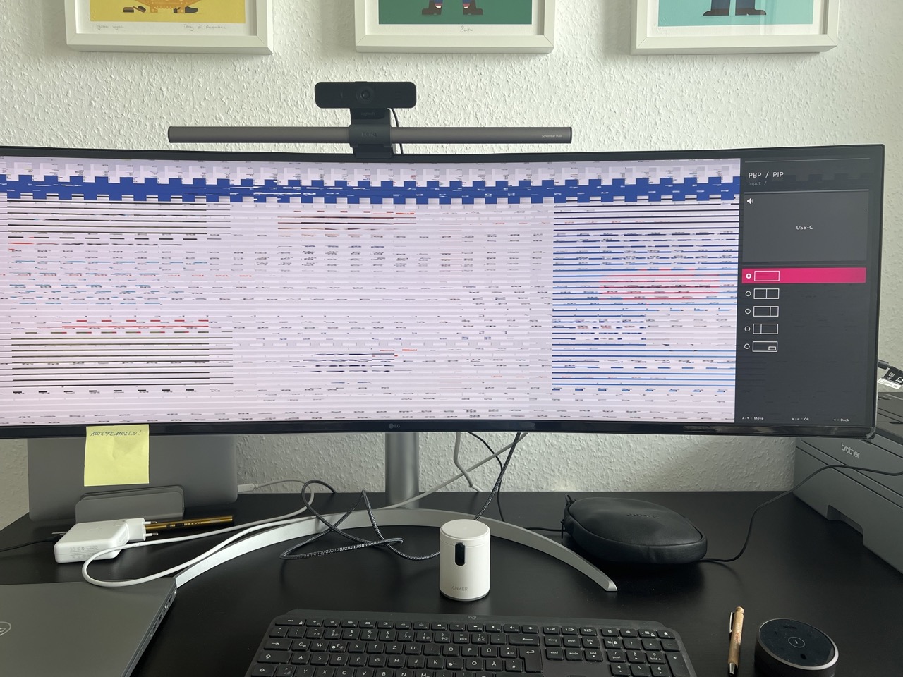

Kannst du mal ein Foto davon hier posten?
Ansonsten, was zeigen dir denn die MacOS Bildschirmeinstellungen an, wenn du das MacBook so angeschlossen hast? Welche Aufloesung wird dir hier angeboten, kannst du da in der Auswahl andere Aufloesungen auswaehlen und was passiert, wenn du die korrekte auswaehlst (falls sie vorhanden ist)
Danke für den Vorschlag.

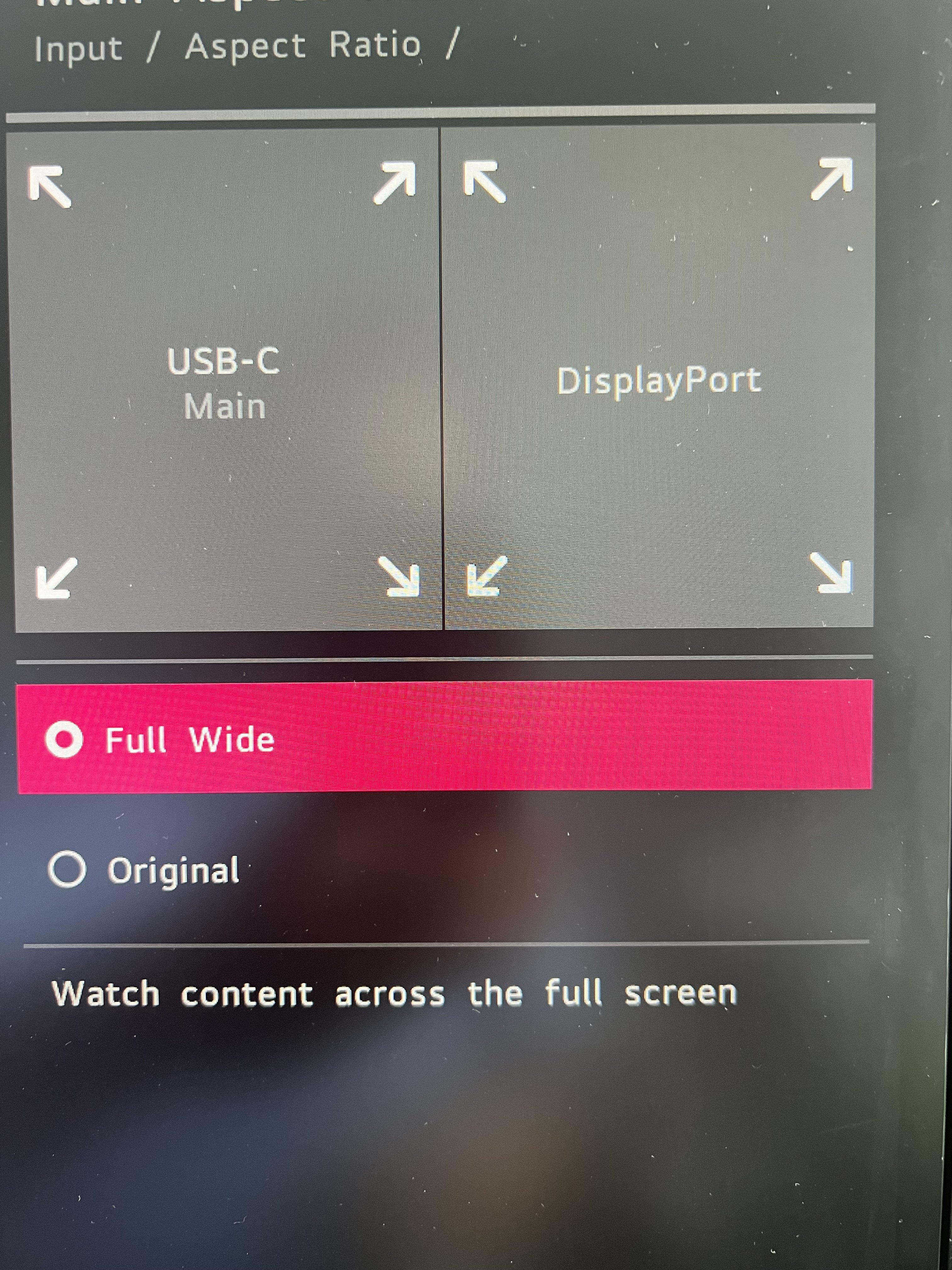

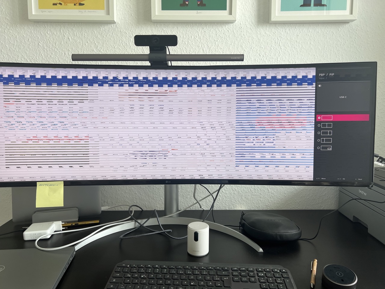

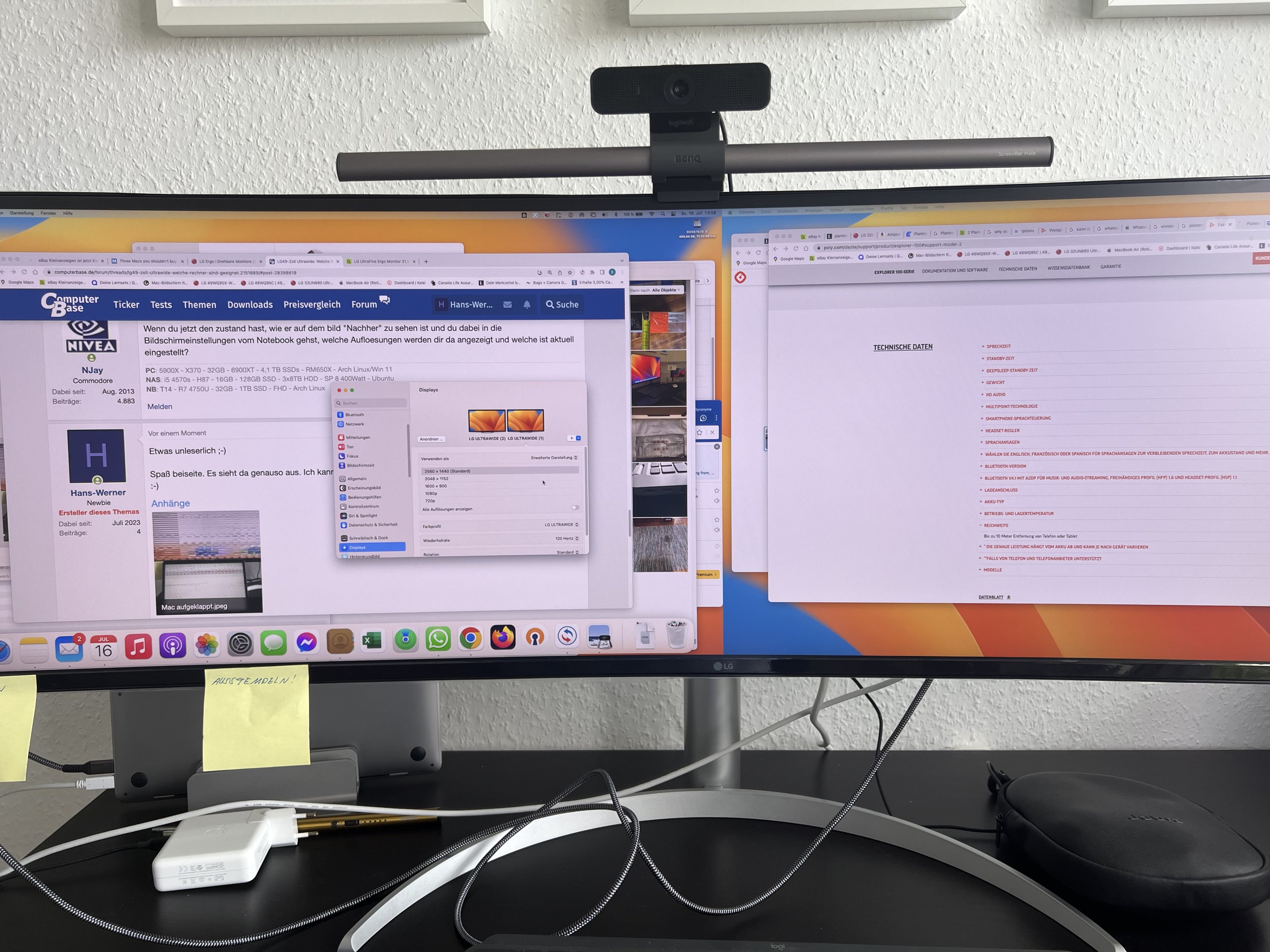

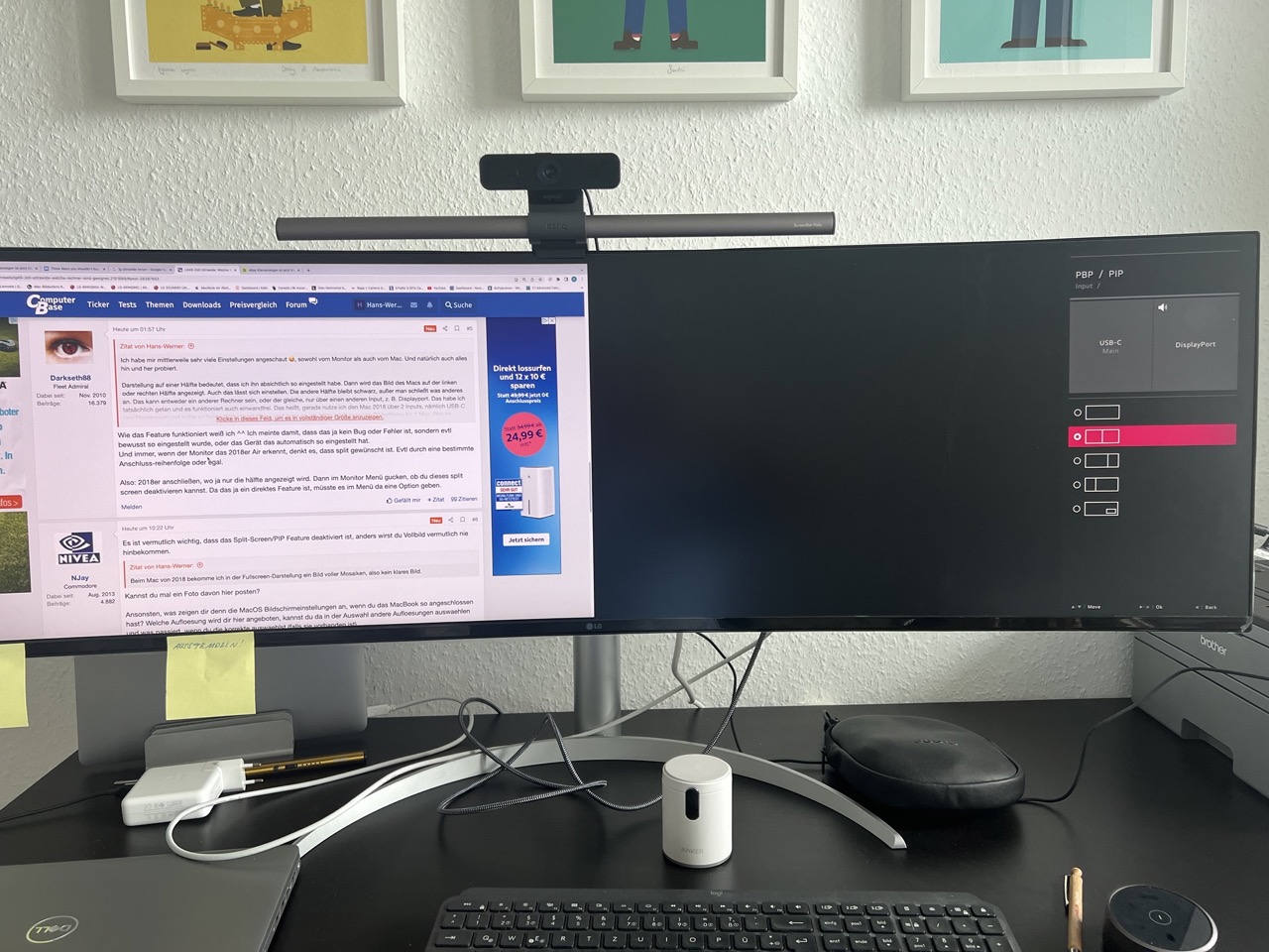

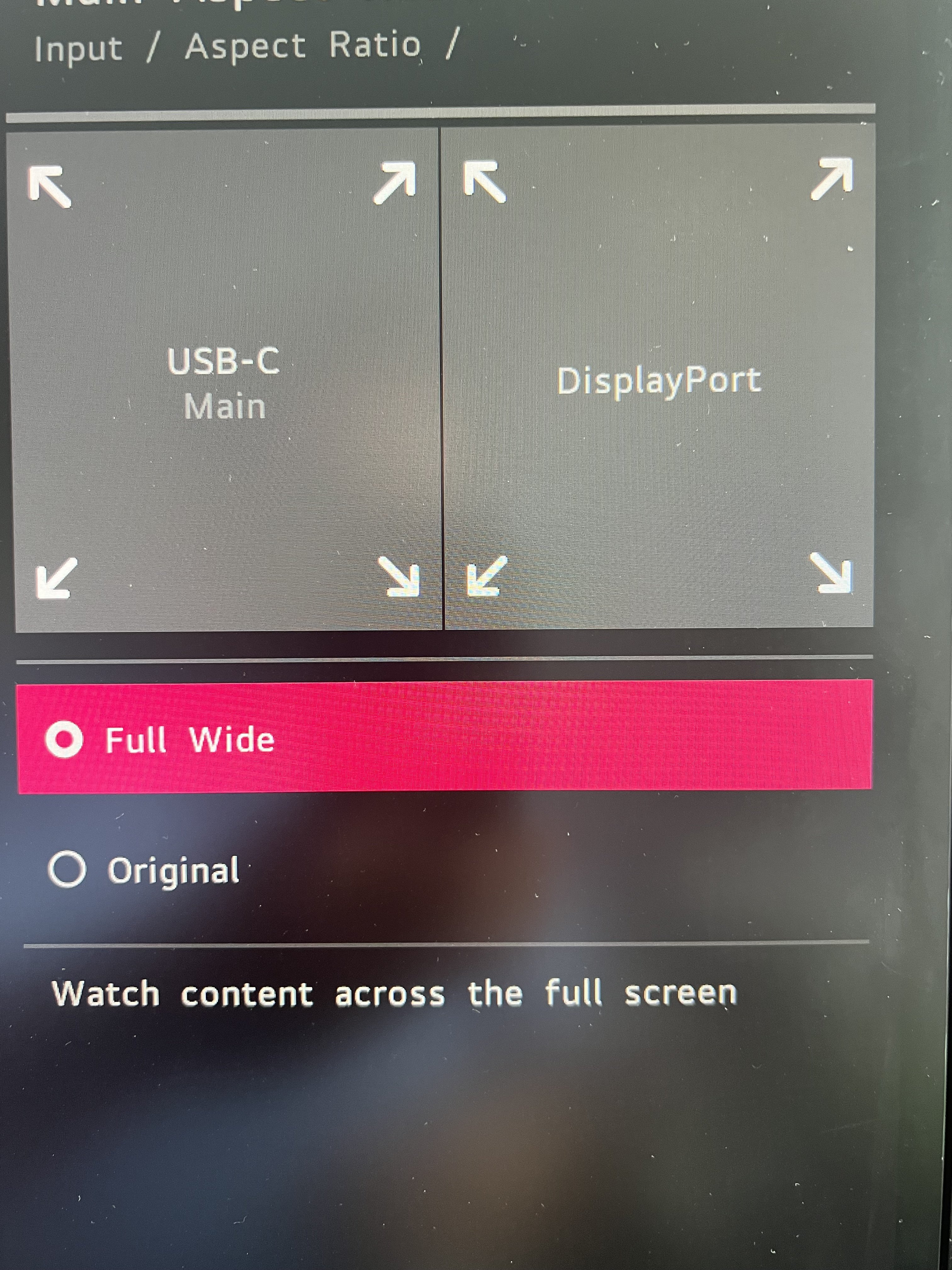

Ich habe deinen Rat befolgt und vom Ergebnis jeweils ein Foto angefertigt:
Foto "Vorher": Ansicht mit 2-geteiltem Bildschirm und der OS-Anzeige mit Splitscreen.
Foto "Nachher": Ansicht mit Fullscreen-Display und der OS-Anzeige Fullscreen.
Bei Fullscreen geht das Bild einfach kaputt.
Danke für den Hinweis.
Ein ähnlicher Hinweis kam bereits von @Darkseth88. Deshalb habe ich die gleichen Fotos auch bei dir reingepostet. Dazu habe ich noch 2 Fotos vom OS-Menü angehängt.

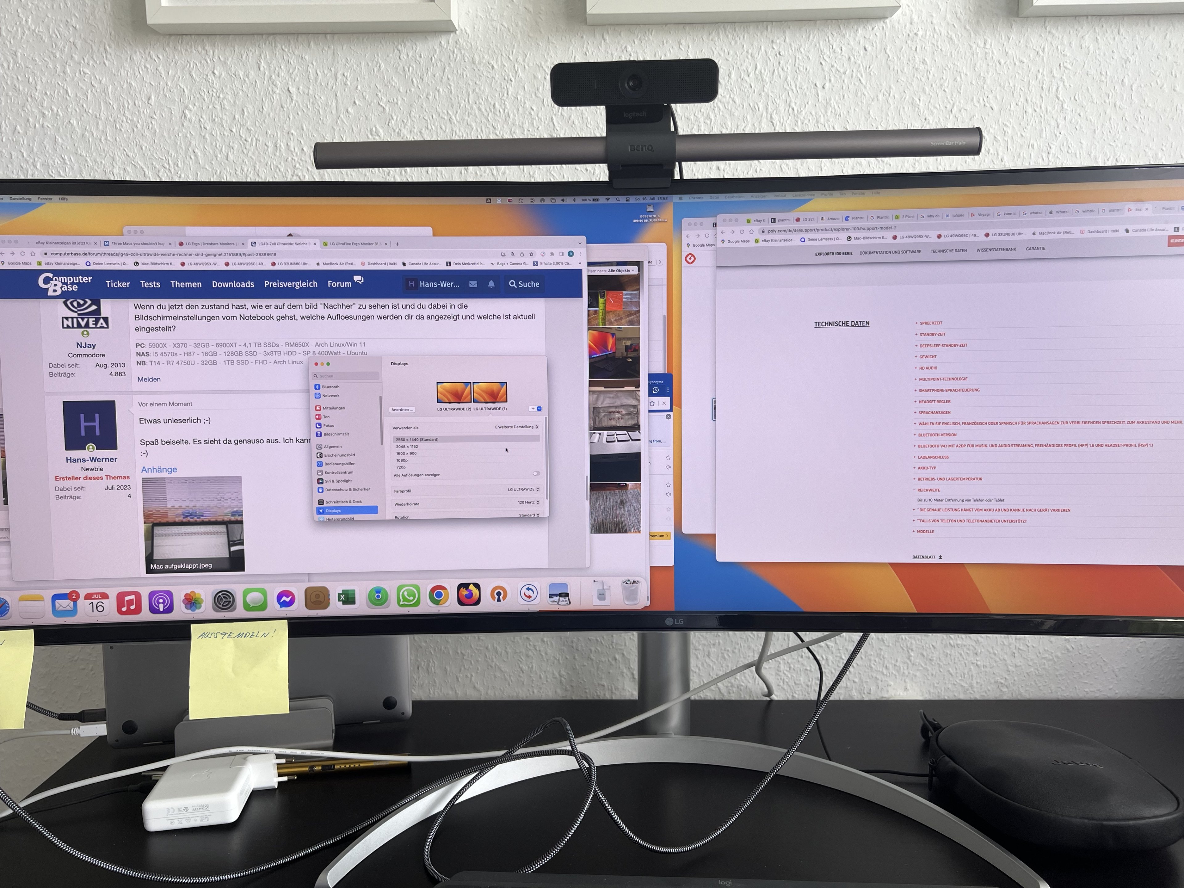

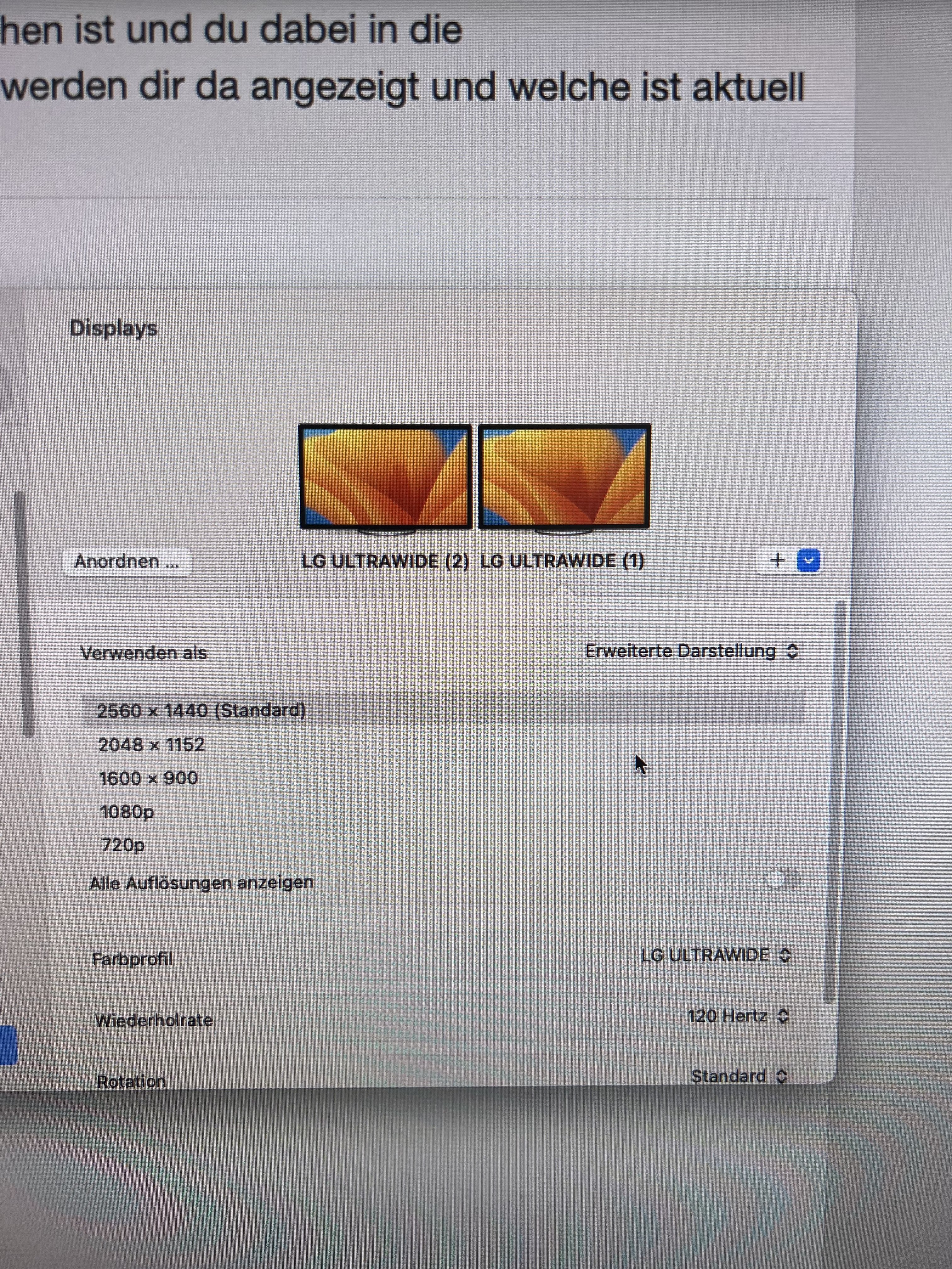

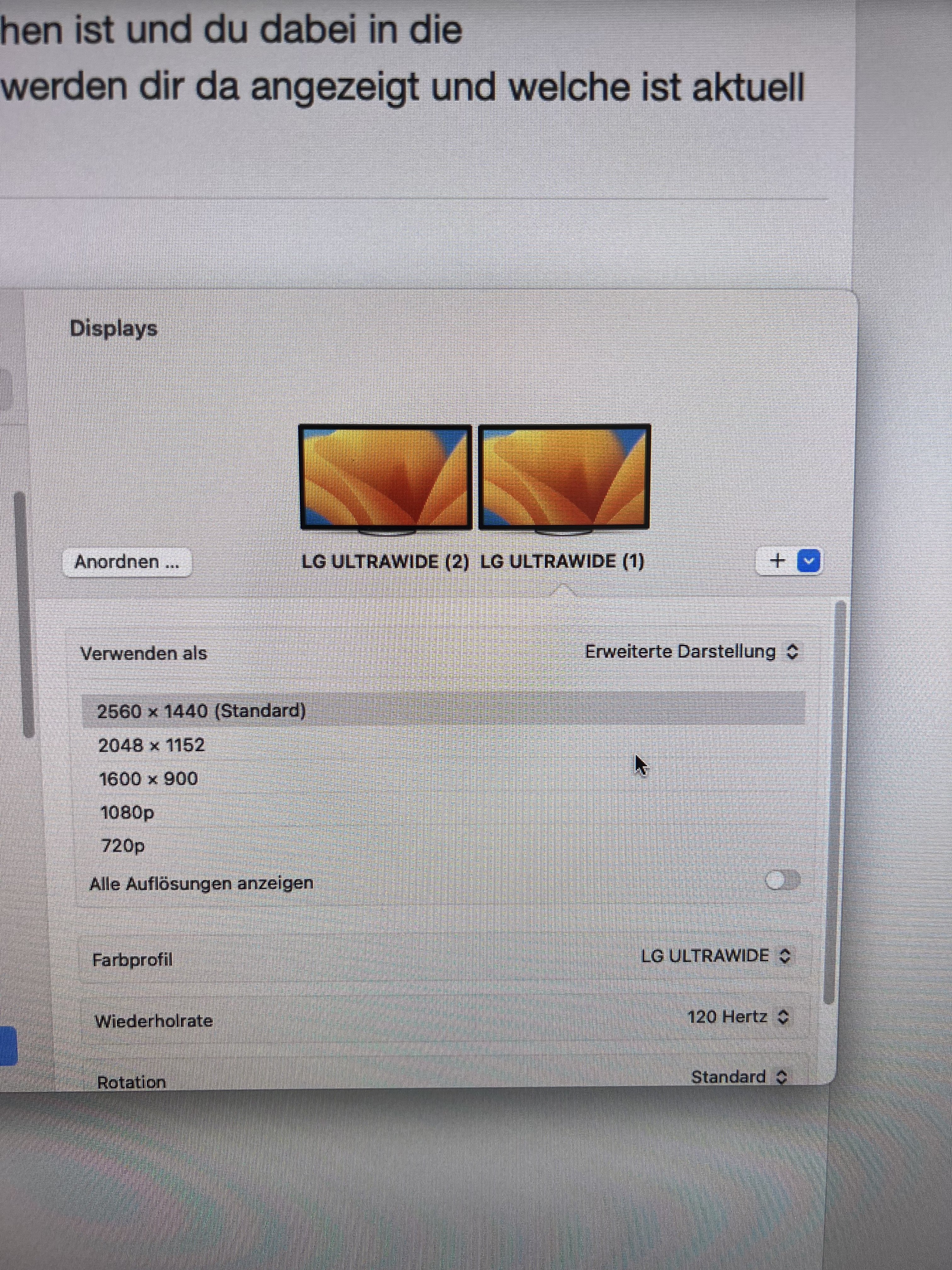

Wenn du jetzt den zustand hast, wie er auf dem bild "Nachher" zu sehen ist und du dabei in die Bildschirmeinstellungen vom Notebook gehst, welche Aufloesungen werden dir da angezeigt und welche ist aktuell eingestellt?
Etwas unleserlich ;-)
Spaß beiseite. Es sieht da genauso aus. Ich kann da leider nichts einstellen. Es sei denn, ich könnte es im Blindflug :-)
Um die Verwirrung zu vergrößern:
Ich habe mir zwischenzeitlich ein extra Kabel USB-C-zu-DisplayPort besorgt und dieses an den 2. USB-C-Anschluss des Mac angeschlossen. So versorge ich den Monitor technisch gesehen mit 2 Quellgeräten. Und so kann ich dann auch die 2. Bildschirmhälfte mit dem gleichen Rechner nutzen. Was natürlich super ist. Aber es ist eben nicht das, was LG eigentlich verspricht und was ich eigentlich lieber hätte: Nämlich Fullscreen-Darstellung.
Ich habe jetzt mal ein Thunderbolt-4-Kabel von Anker bestellt. Mal sehen, ob es damit getan ist. Ich werde berichten...

Es hilft jetzt nur bedingt aber wenn du jemals dein Bildschirm teilen wirst, musst du mit pbp arbeiten, ansonsten sehen deine gegenüber „nichts“ mehr.

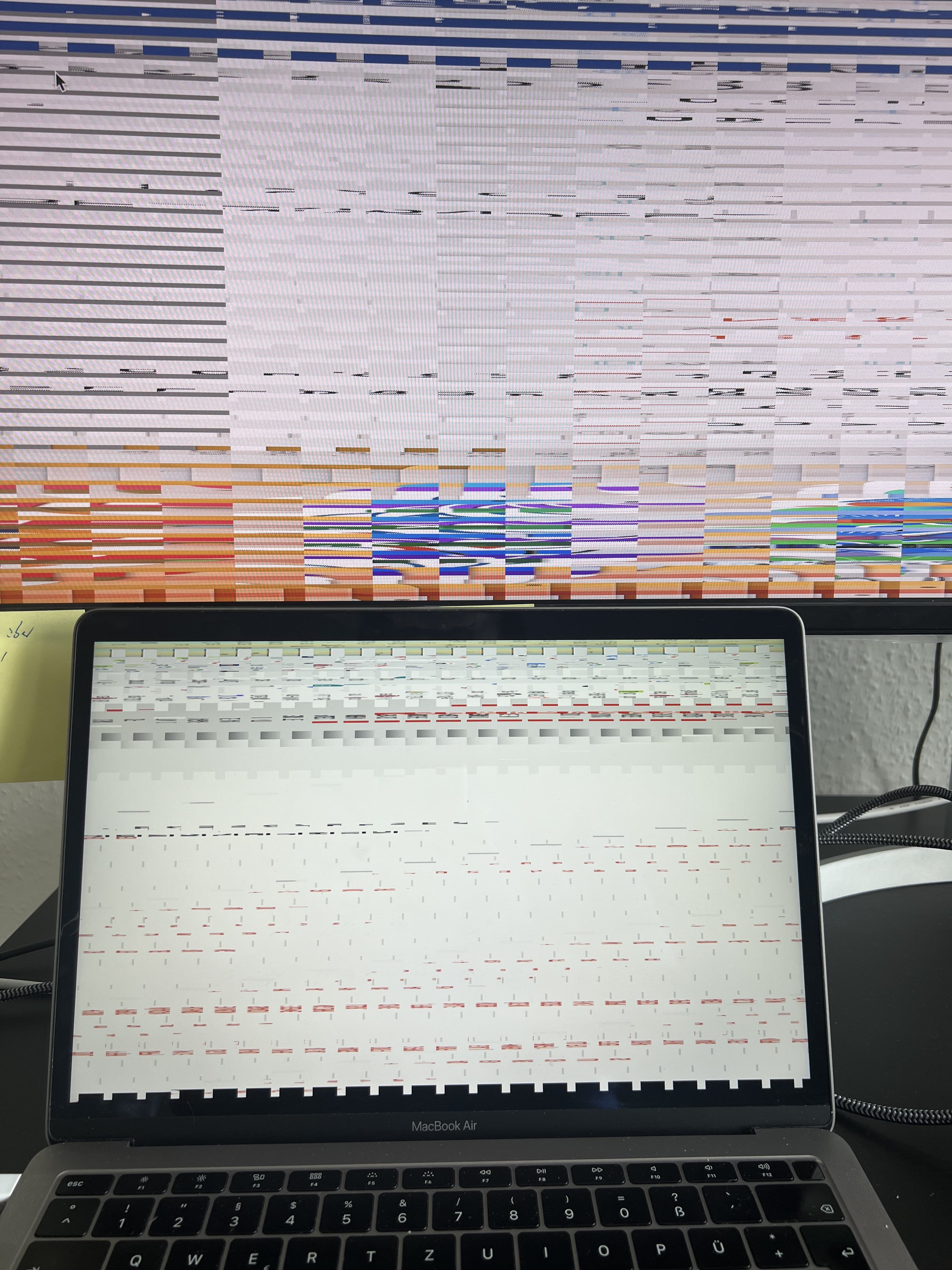

Naja du schliesst ein Notebook an. Das besitzt einen Bildschirm, du kannst also auf diesem dabei in die Einstellungen schauen.
Leider nein. Schau bitte nochmal auf das Foto. Da ist das Notebook aufgeklappt und dort ist das gleiche verschwommene Bild wie auf dem externen Monitor.
Ah ich habe nur auf das erste Foto mit den grafikfehlern egschaut gehabt... Das ists ehr sonderbar... Da muss irgendwas mit dem Treiber nicht stimmen.
