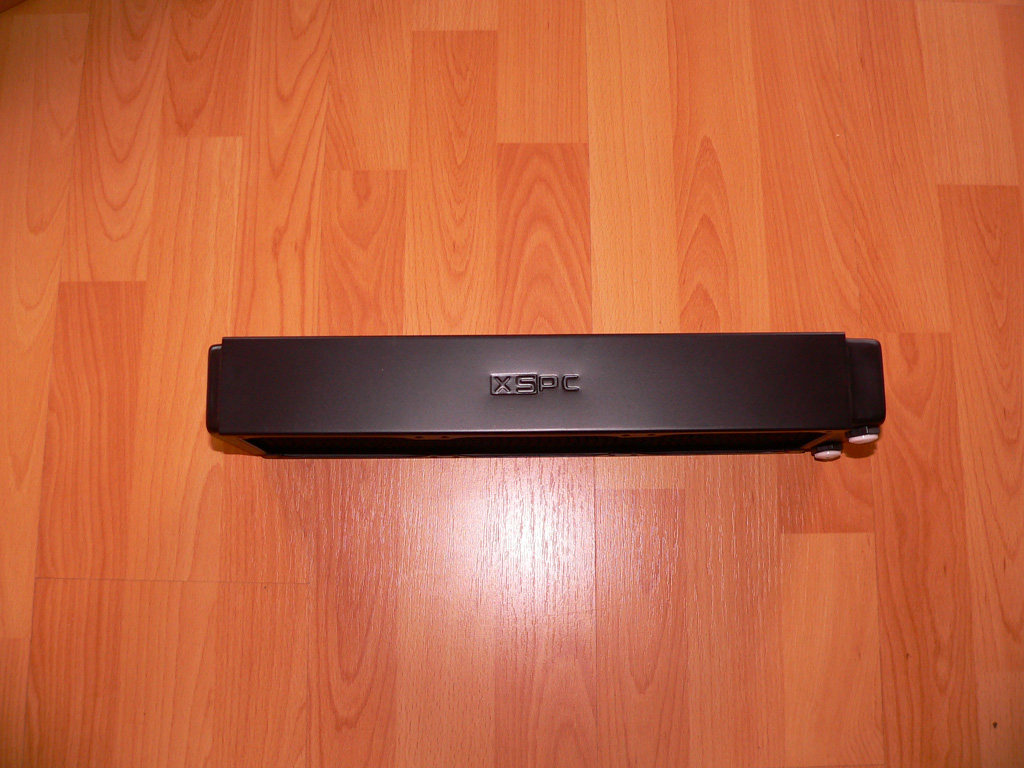

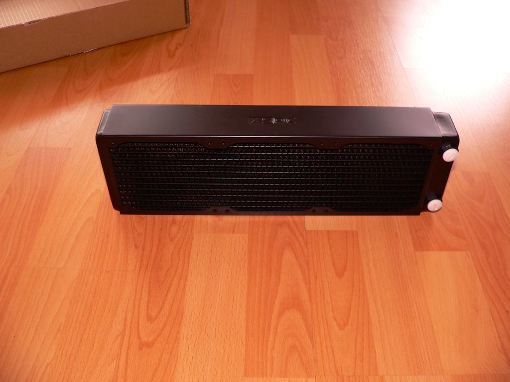

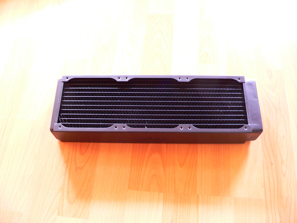

so die bilder sind da
p1080891-jpg.145476

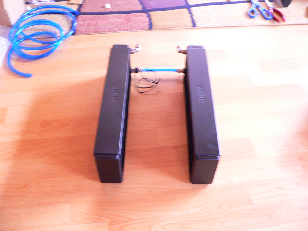

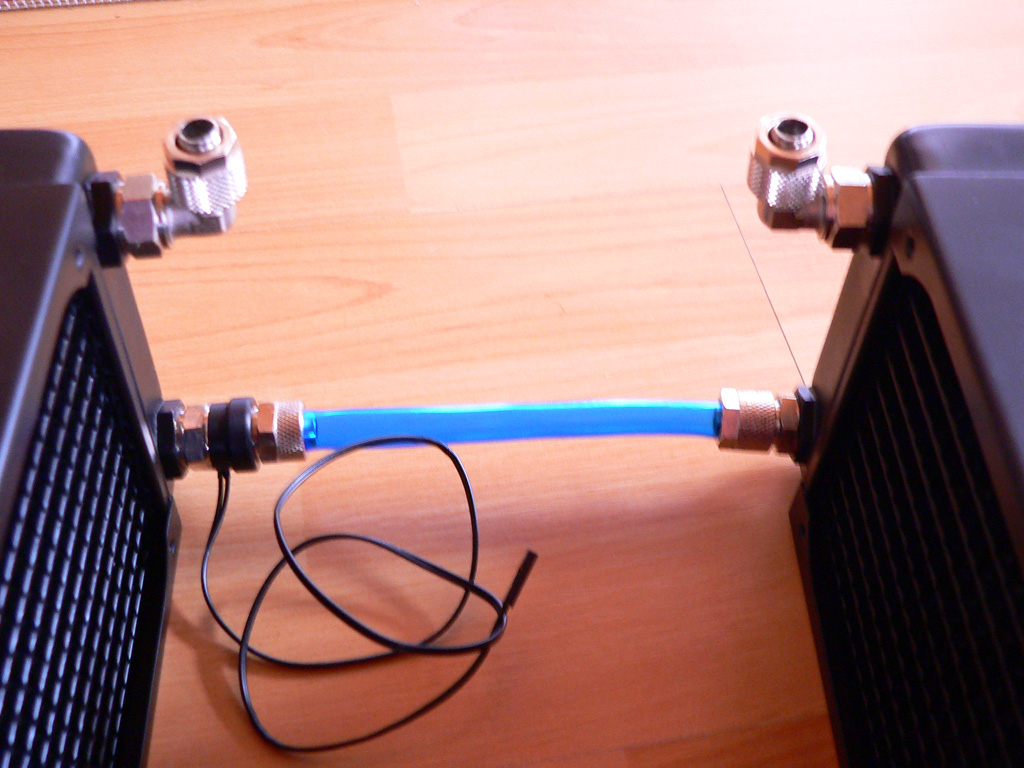

es werden mehrere sensoren benutzt diese können aber später montiert werden. da ich nacher nur noch schwer an diese stelle komm hab ich einen schon da eingesetzt. damit man die genaue kühlleistung der einzelnen radiatoren ermitteln kann.
ich hab jetzt mal testhalber 2 lüfter nebeneinander gestellt und beide nach innen blasend gehabt nun ist mir ein riesen problem aufgefallen 1. die verlangsamen sich gegenseitig und 2. 1 lüfter der des ganze nach ausen schaffen soll packt des niemals da ja theoretisch über 390 L/h rein geblasen werden und der eine lüfter schafft nur max 130 L/h zum rausziehen..... versteh ihr das problem ? was mach ich ?

Du könntest wie es schonmal ampfohlen würde den Luftstrom einfach durchlaufen lassen sprich 3 Lüfter in die Mitte die von der einen Seite ansaugen und zur andren Seite herausblasen.
AW: Lina Li 351B + wakü unterbau
die Idee von Xpecht find ich auch gut, wenn du die Lüfter NICHT ganz so tief runterregelst, müsste die Sandwich-Bauform doch eigentlich gut funzen,
wenn das zu warm sein sollt noch mal Lüfter hinten dran, das man dann hat Radi -> LÜfter -> Radi -> Lüfter, sollte doch auch gut sein

dann die Lüfter vielleicht nach innen richten und noch "Luftlocher" an den Seiten, das wär dann acuh noch ne Lösung... von innen nach aussen behindern die sich ja...
