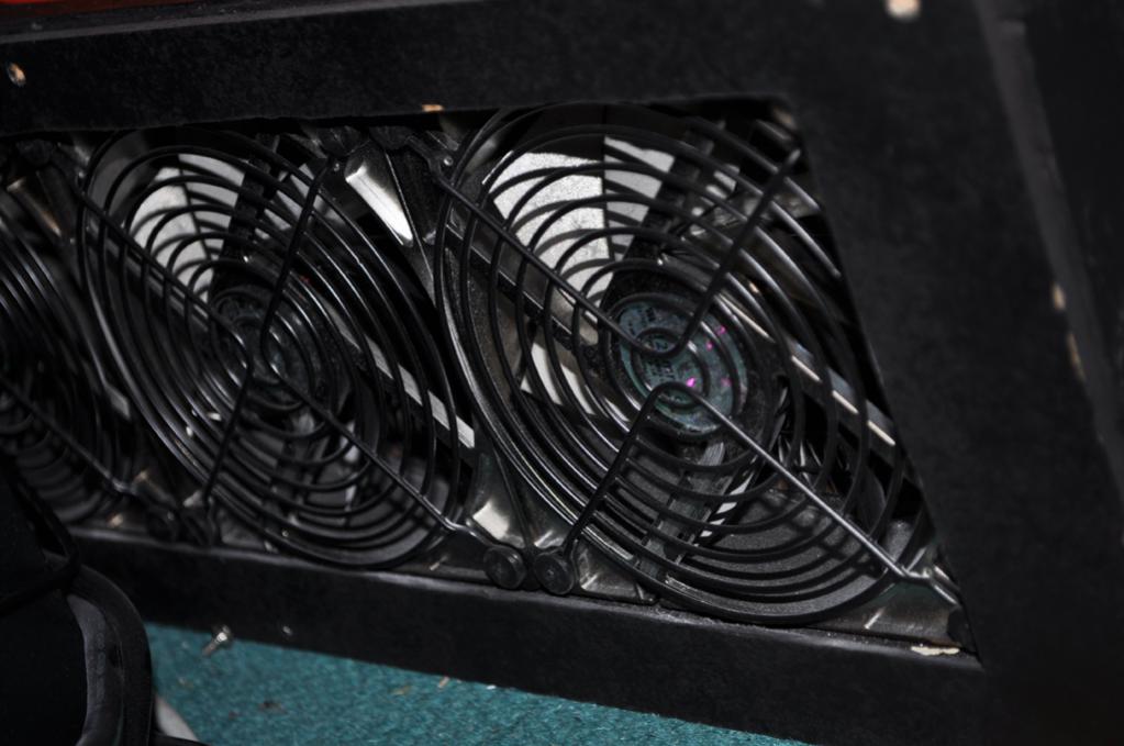

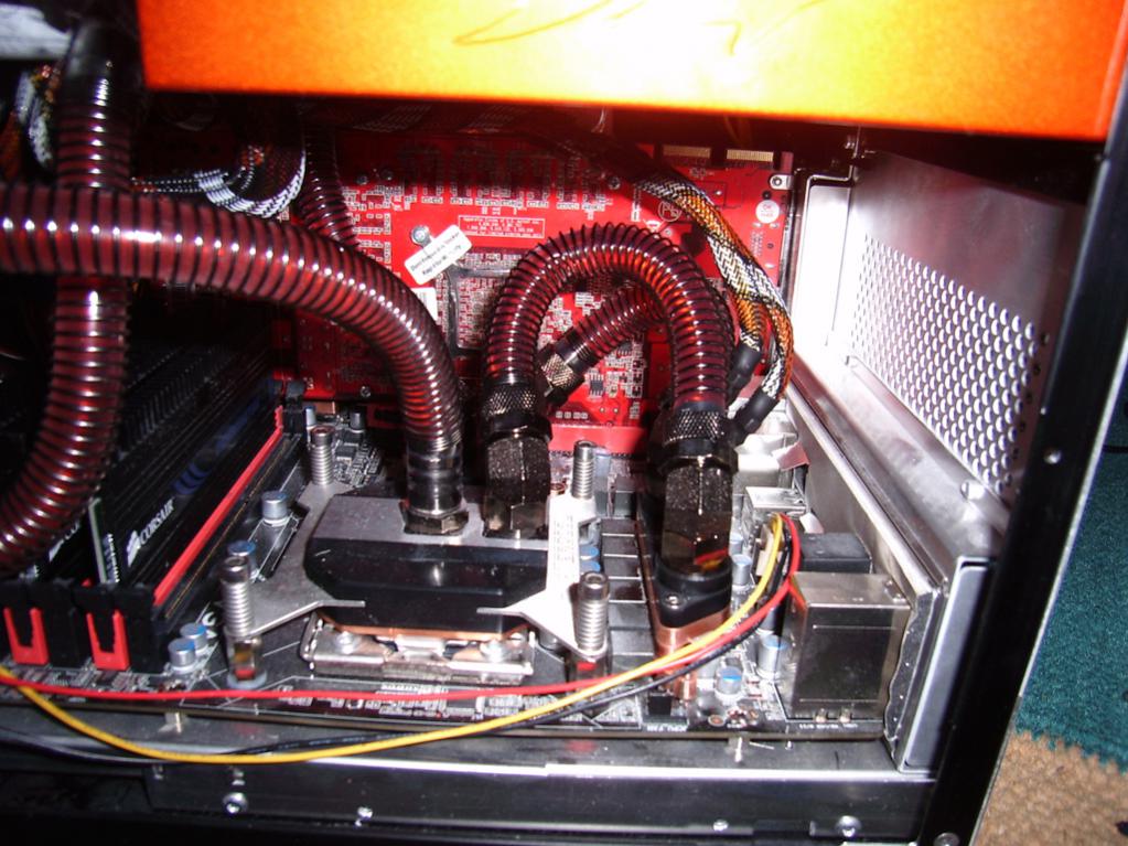

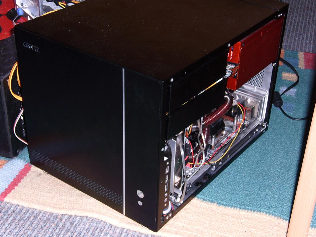

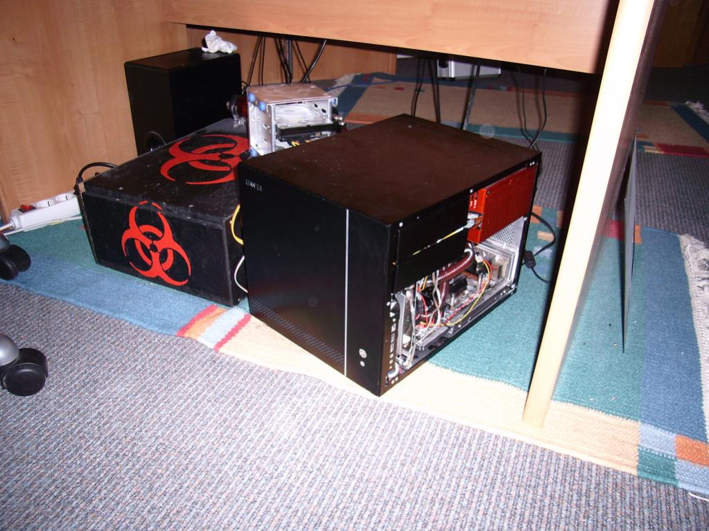

da hast du schon recht. des ganze ist jetzt 44cm hoch aber so hab ich 2 radiatoren verbaut und ne 1a kühlleistung und ich hab wenn ich mal alles transportieren will 2 teile zum bequem tragen des war einer der hauptaspekte wieso ich des gemacht hab. wenn ich des ding mit meinem jetzigen tower vergleich bin ich echt froh das ich es gemacht hab.

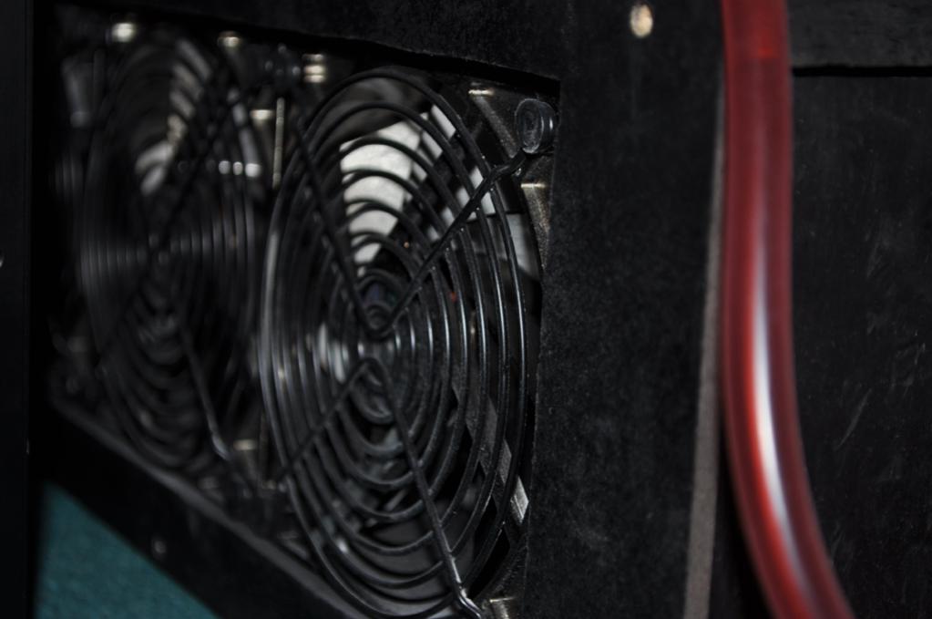

kaschieren wollte ich nix. wieso der unterbau größer ist ganz einfach wollte die lüfter erst saugend montieren da haben sich die luft gegenseitig behindert. es musste also eine andere lösung her. hab sie blasend montiert und nun behindern sie sich nicht mehr. duch die kleine verbreiterung wurde das geräusch der von hinten eingesaugten luft verringert.

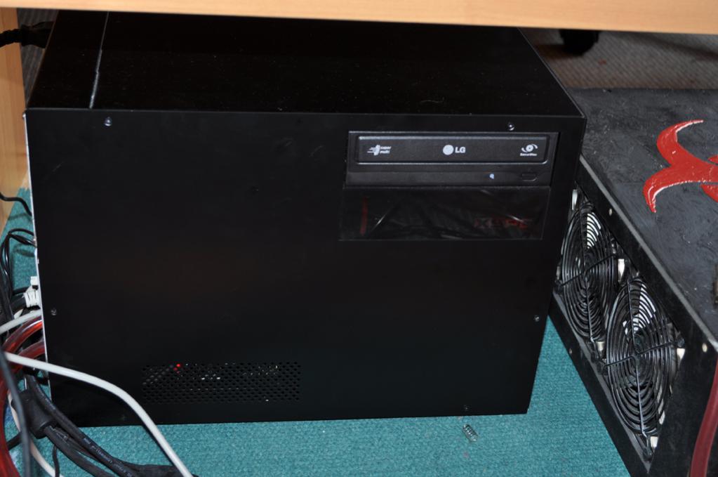

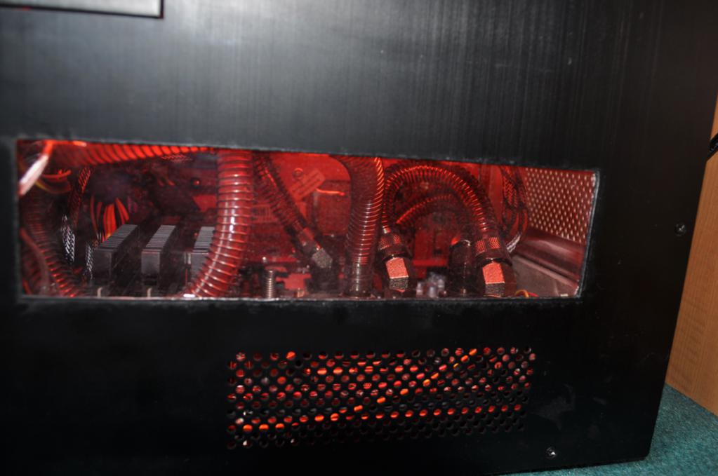

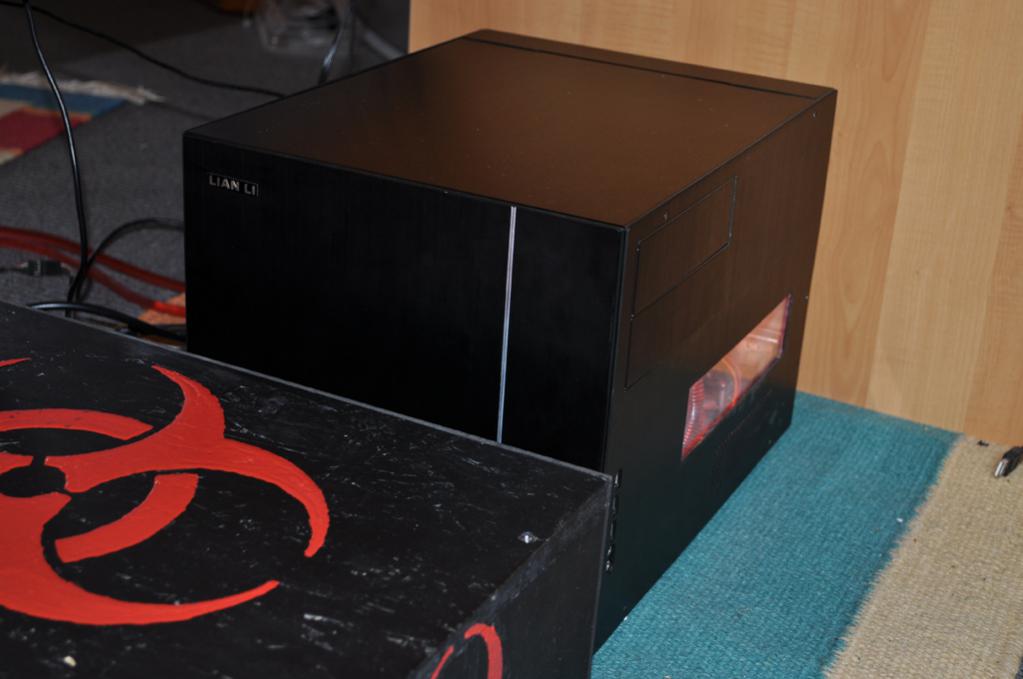

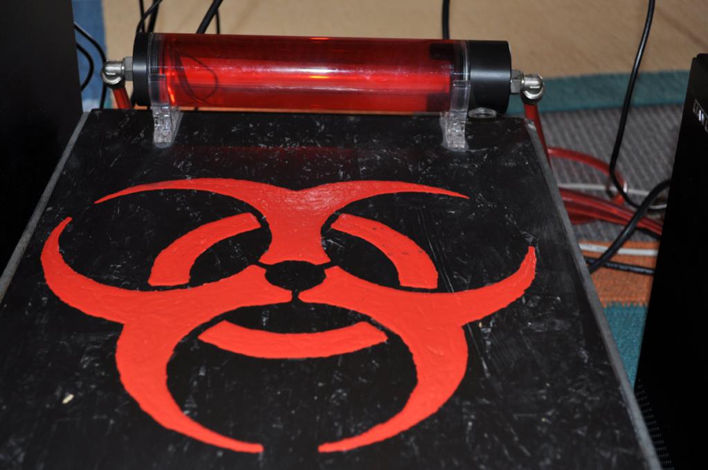

So letztes update ^^
habs endlich zu gmacht
um feedback wird gebeten
dsc_0042-kopie-jpg.178067
dsc_0043-kopie-jpg.178068
dsc_0044-kopie-jpg.178069
dsc_0045-kopie-jpg.178070
dsc_0046-kopie-jpg.178071
dsc_0049-kopie-jpg.178072
dsc_0053-kopie-jpg.178073
dsc_0054-kopie-jpg.178074
dsc_0056-kopie-jpg.178075

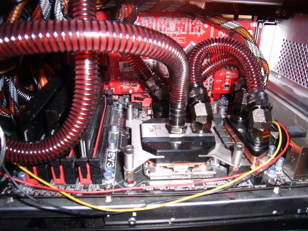

Schaut supi aus. Hast ja nun einen harmonischen Farbklang mit schwarz-rot/orange. Bei dir haben in so einem kleinen Gehäuse diese 45° abgewinkelten Anschlüsse definitiv einen Sinn. ;) Hast du jetzt eigentlich im Gehäuse gar keinen Lüfter mehr (ausser vom NT) oder weht dort auch ein kleines Lüftchen (zwecks RAM Kühlung)?
