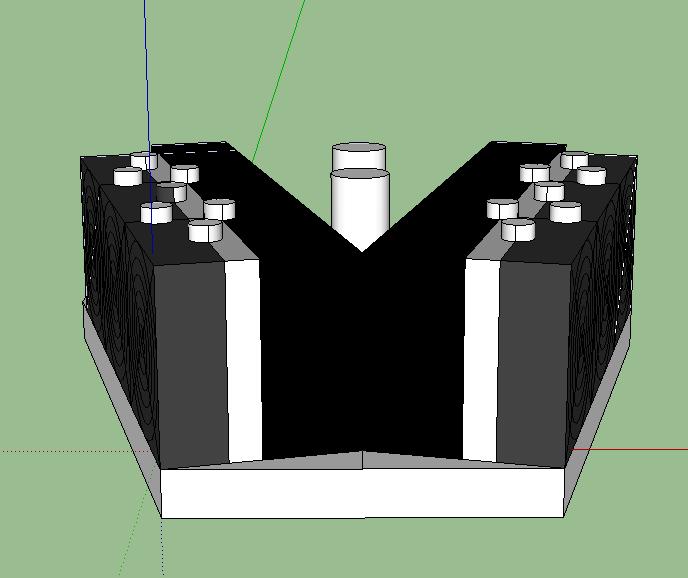

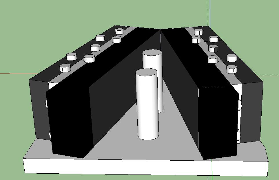

hab jetzt mal wieder was 3d Technisches gebastelt mit einer halterung in der mitte
die idee mit den abstandshaltern gefällt mir persönlich besser das werd ich noch einbringen

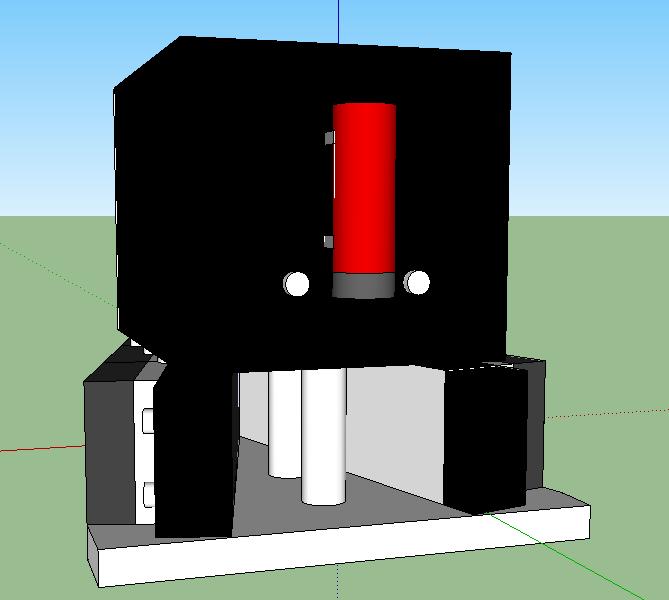

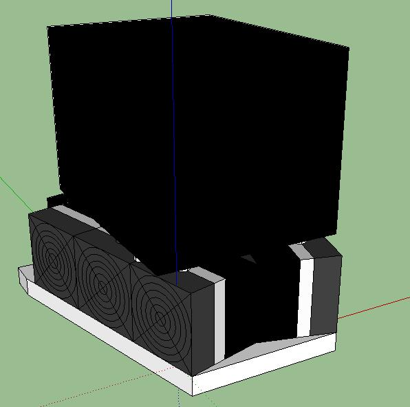

so das neue design was meint ihr dazu?

Also die idee mit dem Unterbau ist auch nicht schlecht, erinnert mich ein wenig an Burnouts Koffer^^
Mal ne Frage zur V-Form, soll diese nen Hitzestau zwischen den Radis verhindern, wenn ja wie?
Ansonsten könnte man doch eine Box fertigen in der 3 Lüfter>Radi>3 Lüfter>Radi>3 Lüfter Platz finden, so würde man doch den Hitzestau umgehen oder lieg ich da falsch?

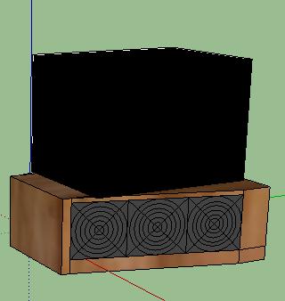

Ansonten finde ich die v-förmige Box nicht so passend zum Case, würde versuchen da einen Quader drauß zu machen. Deswegen auch der Rat zur Holzverkleidung^^

durch das V design wird ein luftzug erzeugt nach hinten raus denn die lüfter blasen ja reinwärz sie treffen sich in der mitte denn und nach vorne kommen sie nicht raus also werden sie anch drausen gedrückt (hinten raus)
das ist so der fedige entwurf was haltet ihr davon?
für änderungen und Kritik bin ich gerne offen :)

wow schönes desgin, aber ob das noch transportabel is?
ich würde noch schnellentkupplungen zwischen lian li und radis machen, dann kann man den pc ganz leicht (weg)tragen :D
aber sonst gute ideen und viel spaß beim basteln:cool_alt:
