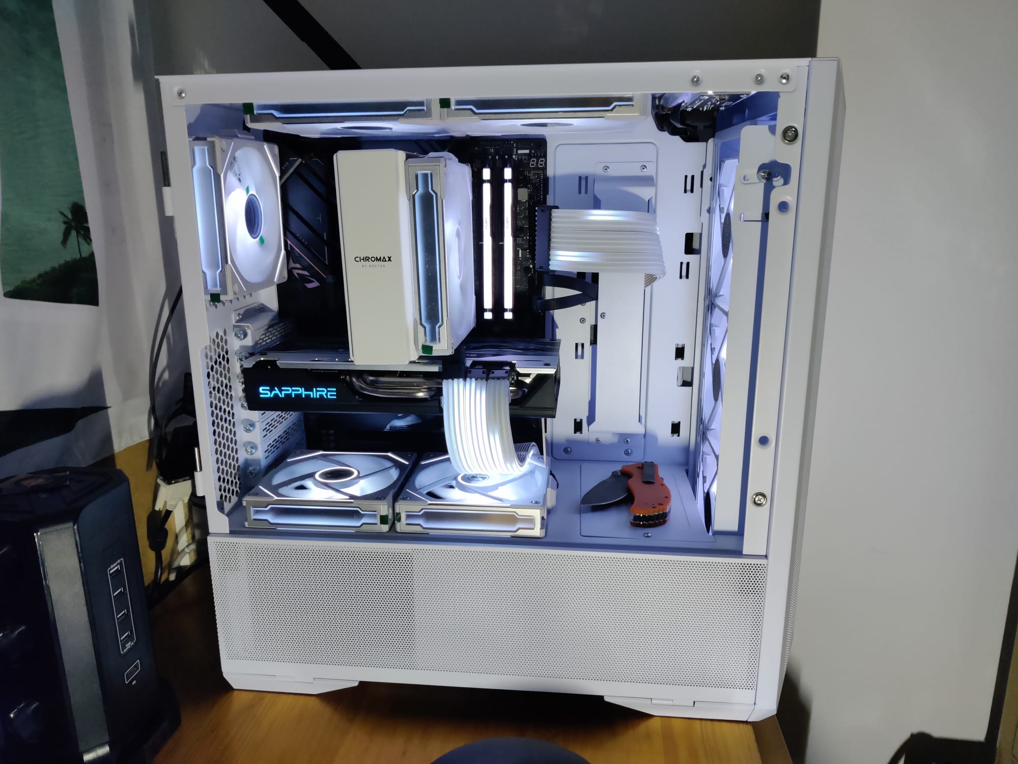

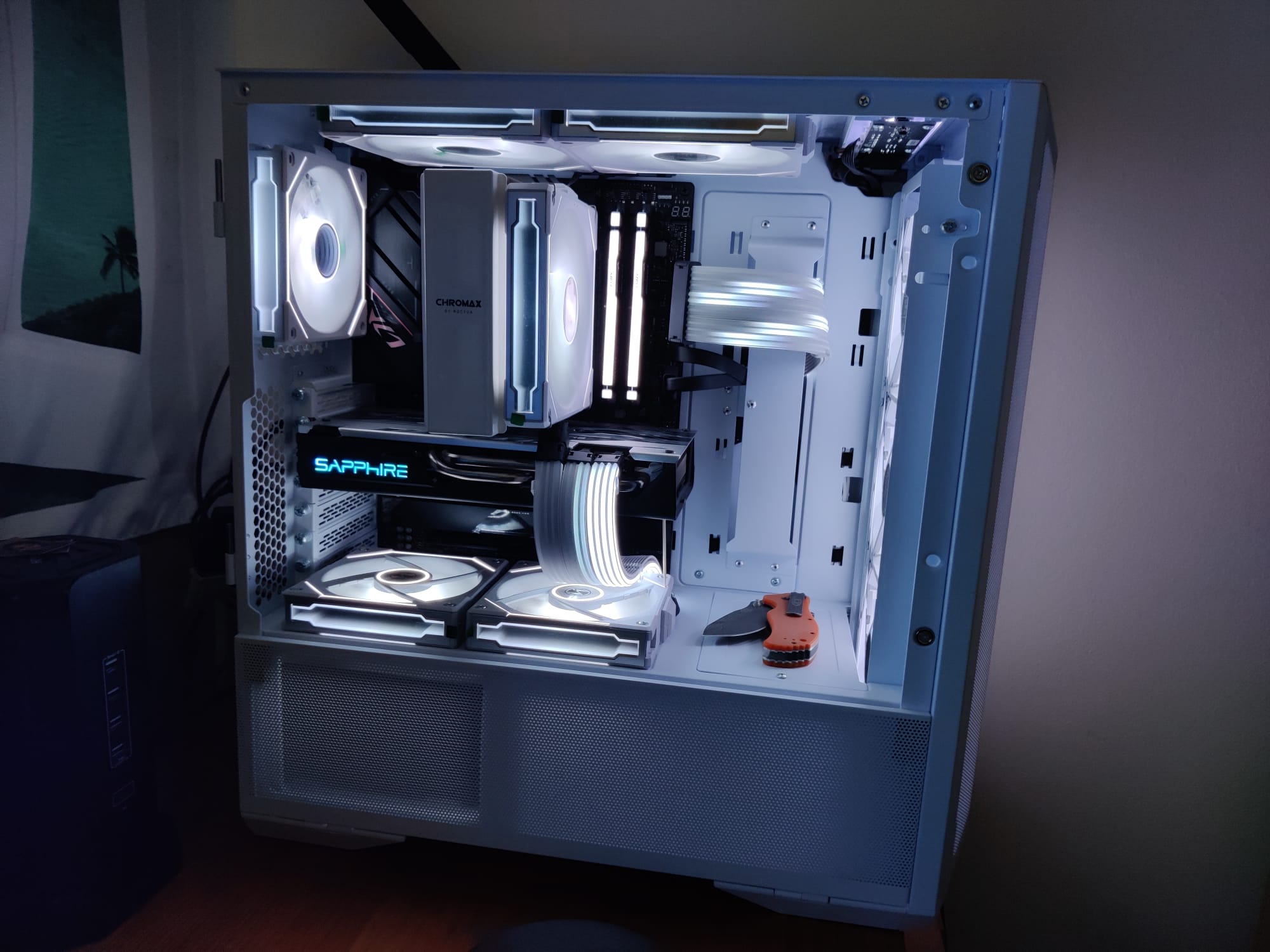

Ich habe mich jetzt kurzerhand dazu entschlossen meinen Beitrag, den ich eigentlich zum Abschluss an mein Fragethema schreiben wollte, als eigenen Erfahrungsbericht separat zu posten.
Ziel war es einen schönen (fast) white build mit den sehr coolen Effekten der Lian Li Strimer zu bauen. Ich komme eher aus der Ecke "ja kein RGB, nicht mal der PowerSwitch darf leuchten" ... bin also was RGB anging komplett unwissend gewesen.
Daher habe ich mich dazu entschieden alles vom selben Hersteller zu beziehen, in der Meinung zumindest vom gleichen Hersteller sollte alles zusammen passen. HAHAHA
Eine Auflistung der RGB-betreffenden verwendeten Komponenten:
1. Gehäuse: Lian Li Lancool II Mesh C RGB white (3x120 LianLi Frontlüfter vorinstalliert)
2. Lian Li Uni Fan SL-INF120 RGB (Set mit 3x120 Lüfter plus 1x Controller)
3. 3x Lian Li Uni Fan SL-Infinity 140 RGB (kein Set verfügbar, daher 3x einzeln ohne Controller. Zwei für das Gehäuse und einen für den CPU-Kühler)
4. Lian Li Strimer Plus V2, 24-Pin ATX fürs MB (inkl. Controller)
5. Lian Li Strimer Plus V2, Triple 8Pin, 3x 8-Pin PCIe für die GPU
Vorweg, ich bin vom Ergebnis sehr angetan, und finde die Optik total super (natürlich Geschmackssache), obwohl ich von den Komponenten, bzw. von Lian Li wirklich komplett enttäuscht bin!
Warum bin ich Enttäuscht? Naja, wie kompliziert das ist, die zueinander passenden Komponenten von nur einem Hersteller zu finden, kann man ja dem Verlauf des Fragethema entnehmen. Man ist mit den vorhandenen Anschlüssen der verschiedenen Komponenten die ein einzelner Hersteller in der Auswahl hat extrem eingeschränkt. Denn wenn man diese Komponenten nicht genau aufeinander abstimmt, geht das schlichtweg nicht, da man weder den Platz im Gehäuse hat um alle verschiedenen Controller unter zu bringen, noch hat man genug Anschlüsse am Mainboard (und ich habe schon eines der gehobeneren Preisklasse). Soviel zur Konnektivität!
Nun kommts zum Einbau der 3x120er (vorinstalliert), der 3x120er (nachgerüstet) und der 2x140er (nachgerüstet) Gehäuselüfter plus dem CPU Lüfter, der derselbe ist wie die beiden 140er fürs Gehäuse.
Prinzipiell ist es ja sehr toll wie man die Lüfter per Daisychain zusammenschliessen kann, und dann per L-Connect 3, der Lian Li eigenen Software super Effekte erzielen kann (konnte). So nun ist es aber so, dass diese Durchlaufenden Effekte im L-Connect NUR DANN funktionieren, wenn die Lüfter per Daisychain zusammen hängen. Die Lüfter, die gemeinsam einen Licht-Effekt schaffen sollen, müssen am Controller auf einem der vier verfügbaren Anschlüsse hängen, was nun mal nur mit einem Kabel geht, sprich sobald kein Daisychain möglich ist das nur für einen einzelnen Lüfter möglich, oder mit einem Y-Stück, bei dem dann aber alle Lüfter wieder nur als derselbe erkannt werden. Laut einem alten Youtube Video war das in der Software aber nicht immer so, man konnte genau einstellen, welcher Anschluss mit welcher Anzahl an Lüftern in Kette geschaltet werden soll ... diese Funktion wurde aber offensichtlich bei einem Update der Software entfernt. Nun kann man nicht mal mehr die 4 Anschlüsse in Kette schalten, max. noch die bis zu 4 Lüfter die via Daisychain auf einem Anschluss hängen müssen.
In meinem Fall ist das daher nur noch bei den beiden 140ern möglich, die oben verbaut wurden.
Hinten passt sowieso nur ein 120er hin, und unten sind Befestigungspunkte für die Lüfter vorgegeben, die das direkte Verbinden per Daisychain nicht zulassen, da dazwischen ca. 3mm Abstand bleiben. Die vorderen Lüfter passen vom Anschluss nur auf den RGB Eingang am Controller, der für die WaKü vorgesehen ist, und dieser kann in der Software gar nicht separat geregelt werden.
Schlussendlich habe ich nun die oberen beiden 140er bei denen ein Durchlaufeffekt über 2 Lüfter möglich ist (der Effekt ist bei nur 2 Lüftern hintereinander sehr entbehrlich), und alle anderen Lüfter werden nur als der erste in der Kette erkannt (sprich es gibt keinen zweiten dazu), schalten also z.B. bei einem Durchlaufeffekt alle gleichzeitig ein und wieder aus, da man ja auch die 4 Anschlüsse in der Software nicht mehr verketten kann.
Ich möchte noch einmal in Erinnerung rufen, das kommt alles von EINEM EINZIGEN Hersteller! Das Gehäuse, alle verbauten Lüfter, und die Controller, plus die Software, bzw, eine der Programme, die ich jetzt brauche. Denn um alles regeln zu können brauche ich nun 3 verschiedene Programme.
Warum? Naja ich zähls mal auf was wie angeschlossen und angesteuert werden kann:
1) Lian Li Controller für Lüftergeschwindigkeit und RGB mittels Lian Li L-Connect 3 Software (4x Lian Li-eigene Anschlüsse 9-Pin (RGB plus PWM zusammengefasst) plus 2x Standard-Anschlüsse 3 PIN SM Type für WaKü (nur RGB)
.) 1. Anschluss 2x140 oben
.) 2. Anschluss 1x120 hinten
.) 3. Anschluss 1x120 unten hinten (den zweiten konnte ich nicht mittels Y-Stück dazu schliessen, da zu wenig Y-Stücke mitgeliefert wurden, und diese Speziellen Y-Stücke für die Lian Li-eigenen 9-Poligen Kabel (die RGB plus PWM beinhalten) bekommt man nicht einzeln.
.) 4. Anschluss 1x120 unten vorne
x) die 3 Vorinstallierten Lüfter in der Front kommen mit jeweils einem einem 4 Pin SM Type. Das passt prinzipiell nirgendwo drauf ausser auf die Kabel die vom Gehäuse kommen und nur mit der Mode-Taste am Gehäuse gesteuert werden könnten. Nun habe ich einen extra Kabelsatz von Lian Li benötigt, um diese 3 RGB-Kabel der Lüfter auf einen Stecker mit dem 3 Pin SM Type zusammen zu fassen, der dann an den Controller passt, um dort den WaKü RGB Eingang nutzen zu können. Nun kann man aber den 3 Pin SM Type Anschluss am Controller nicht separat steuern, der hängt irgendwie mit am 4er Anschluss (9Pin) drann, und es werden natürlich wieder alle Lüfter nur als einer erkannt. PWM geht bei diesen Lüftern, bzw. mit dem Eingang am Controller nicht zu steuern.
x) Für den CPU Lüfter habe ich einen Adapter gebraucht der den 9-Poligen Lian Li Stecker auf einen PWM und einen 3 Pin SM Type aufsplittet, da ich den CPU-Lüfter auf alle Fälle direkt am MB anschliessen wollte. Nachdem eh kein Platz mehr am Controller für den 9-Pin Stecker über war, und Y-Stück nur eines beigelegt ist, hat sich das auch so angeboten. Der Adapter war glaube ich in dem Kabel-Satz den ich sowieso für die Frontlüfter benötigte. Diesen Lüfter habe dann also an den zweiten 3 Pin SM Type für die WaKü angeschlossen der in diesem Fall am 2. Anschluss mit dem 1x120 hinten zusammen geregelt wird (wieder wird alles nur als 1 Lüfter erkannt ...)
2) Controller für die Strimer, das ist ein separater Controller, auf dem auch von den Anschlüssen her nur die Strimer angeschlossen werden können.
3) Steuerung übers Mainboard mittels AURA Sync für RGB (MB und RAM), was auch nicht so perfekt läuft und FanControl für PWM (CPU Lüfter, Frontlüfter 1+2 und 3 (separat) sowie GPU-Lüfter)
.) Die MB-RGB-Beleuchtung kann man nur über die ASUS-Eigene Software steuern.
.) Die RAM-RGB kann man auch nur über die eigene Software oder eine OpenSource Software steuern (dann aber leiber die von ASUS die eh fürs MB benötigt wird)
.) Frontlüfter PWM musste ich mit Y-Stücken auf zwei verschiedene PWM Anschlüsse am MB-Aufteilen, prinzipiell wäre verschaltungstechnisch auch ein einzelner Anschluss am MB gegangen, jedoch übersteigt die Leistung aller 3 Lüfter zusammengefasst die zulässige Leistung am PWM Anschluss am MB ...
.) CPU Lüfter PWM mittels normalen 4-Pin oder 3-Pin (bin ich mir gerade nicht sicher) ans MB für den CPU Lüfter
Zusammengefasst steuere ich nun mit:
1) L-Connect 3: RGB alles was am 1. und 2. Lian Li Controller hängt, also alle Lüfter plus den Strimer. Und PWM alle Lüfter im Gehäuse ausser die vorinstallierten 120er in der Front und den CPU Lüfter.
2) Mit Aura Sync die RGB vom MB und die der RAM
3) Mit FanControl den CPU Lüfter, die 3 120er in der Front und die GPU.
Nun habe ich das Glück, dass ich ausser den Strimern eigentlich nur statisches weisses Licht (etwas abgedämmt) haben möchte. Das war mit den vorhandenen Möglichkeiten auch sehr leicht umzusetzen. Wenn ich nun aber die Effekte nutzen wollen würde, die die einzelnen Produkte versprechen, wäre ich ordentlich am A...ustauschen der Komponenten, und noch angefressener als ich es jetzt nach dem Schreiben dieses Berichtes wieder bin.
Aber für mich zumindest stimmt das Ergebnis!

Ich bin absolut kein Fan von Beleuchtung, sieht aber mit dem Licht schön aus. Gut gelungen. Sind das zwei SATA Kabel? Würde da noch abgewinkelte nehmen.
Reaktionen: coxon, lazsniper, tRITON und eine weitere Person
Hat direkt so einen Aperture Science look. Wäre ich immer zu geizig und zu faul für sowas. 😂
Gut gelungen 👍
Ist deine Seitenscheibe schon dunkel getönt? Wenn nicht wäre das vielleicht ein Workaround.
Also entweder die getönte Scheibe als Ersatzteil besorgen oder zu irgendeinem Folierer gehen und lass dir nen 50x50cm Stück geben.

Also keine Frage, es sieht alles echt gut aus. Aber dein Bericht ist ein abschreckendes Beispiel (im positiven Sinne) für Leute, die das ebenso vorhaben.
Meiner Meinung nach machen sich da die Hersteller nicht allzu viel Mühe, oder es kostet massiven Aufpreis.
Ich hab hin und wieder auch mal den RGB-Rappler, wobei ich auch eher in die weiße Ecke gehe, aber wenn ich mir ne Kosten/Nutzenrechnung mache, mit den nötigen Teilen, Software, Anschlüssen, Kompromissen und ggf. den höheren Strombedarf, dann fahr ich das Ganze wieder auf 0 zurück...

Auf alle Fälle. Ich bin mir nicht sicher, ob ich das mit dem jetzigen Wissen noch einmal angehen würde. Vielleicht macht es die Sache einfacher, wenn man vorgewarnt ist, dass es mit der Konektivität so kompliziert ist, und sich vorab schon überlegt und umsieht was zusammenpasst und funktioniert. Aber Einschränkungn muss man dennoch hinnehmen und Kompromisse machen.
Naja. Kosten/Nutzen ist bei einem PC immer schwierig, vorallem bei Casemodding. Das kann natürlich nach oben offen sein, vor allem wenn man dann ne Custom WaKü dazu baut. Das hatte ich ursprünglich auch vor, aber das waren mir die Kosten dann doch nicht wert.
Aber so hält es sich in Grenzen. Ja ok, ein oder zwei Hunderter drauf für ein paar RGB Elemente, bei mir waren es durch die Strimer etwas mehr, aber bei einem System um 3000 Euro ...
Und Stromverbrauch ... sollen es 20 oder vielleicht sogar 30 Watt mehr sein ... was ist das schon.
Aber natürlich kostets mehr, das ist dann quasi der Luxus vom Luxus. Und ich kaufe mir ca. alle 10 Jahre mal nen neuen Rechner, und da verwende ich dann oft Komponenten vom alten PC weiter, wie z.B. Gehäuse oder Lüfter (optische Laufwerke gibts ja nicht mehr :D ). Was sind da paar Hunderter mehr ...

@KGR84 ein wirklich toller Build! 😍
Ich stehe persönlich mehr auf Stille, akkustisch wie optisch, aber sowas würde ich mir dann auch gerne hinstellen.
Es ist wirklich traurig welchen PITA eine solche RGB-Konfiguration mit sich bringt, aber du hast das Beste aus allem herausgeholt und ich wünsche mir für dich, dass dein Artikel demnächst auf der Frontpage erscheint.

ruthi91 schrieb:
Jup, ich dachte es geht um die Helligkeit bzw. Dimmbarkeit.
Achso, na das muss ich sagen hat soweit gut funktioniert, ich habe die Leuchtstärke auf 25% gestellt. Das war sowohl in der Lian Li Software als auch in der Aura Sync einfach einzustellen.
