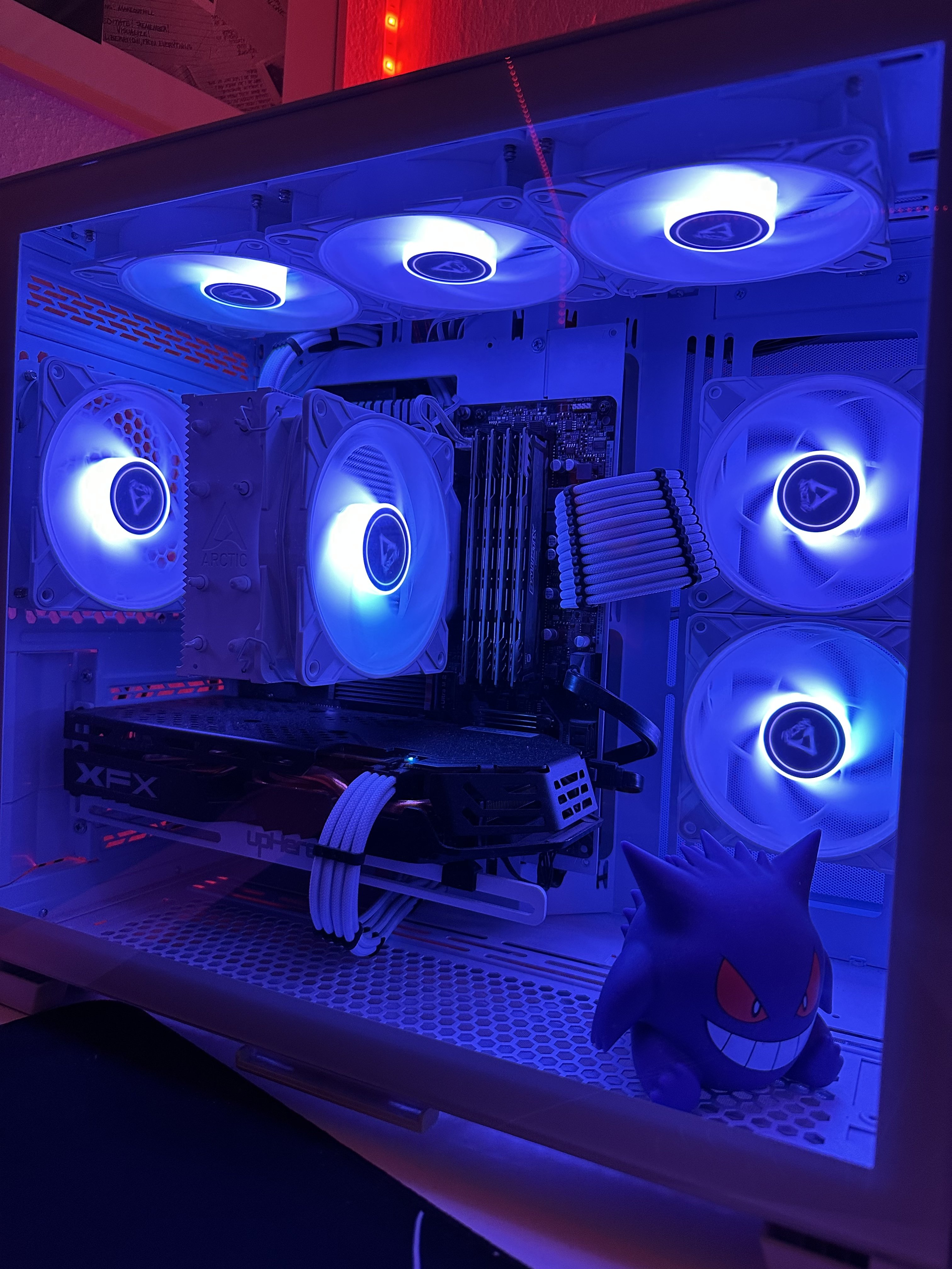

Ich habe bei einem Freund in einem O11 Dynamic XL die Arctic P12 PWM PST A-RGB verbaut. Bei denen hat jeder Lüfter einen weiteren Splitter für den nächsten verbaut so das man die PWM Stecker bei 3 nebeneinander sitzenden Lüftern einfach zusammen stecken kann.
Richtig schön, aber teuer, du bleibst auch beim gleichen Hersteller, sind die LianLi Fans. Die kommen auch mit einem ordentlichen Kontroller.
Auch gut, sind die von @Cebo angesprochenen Arctic. Diese haben wir im Dynamic Mini unseres Juniors verbaut. Mit einem RGB Fan Hub, um dann die Lüfter alle ordentlich zu versorgen.

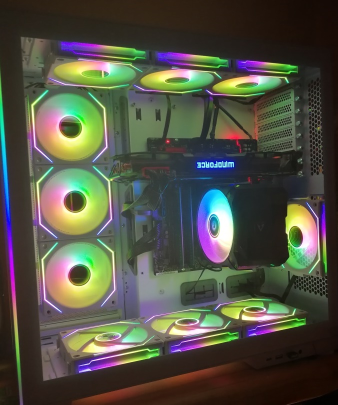

Hier ein Beispiel wie es aussieht, wenn man keine Lust hat sich farblich was zusammen zustellen.
nicht wundern - das Gehäuse ist invertiert (steht alles auf dem Kopf)
Maximal wären bei dem Gehäuse 13 Lüfter möglich allerdings verlierst du so die Glasfront. Die musst du gegen ein Mesh tauschen (ca. 20€) und könntest noch mal 3 Lüfter verbauen.
Davon habe ich leider noch kein Bild vorliegen. Fehlen noch einige Komponenten
