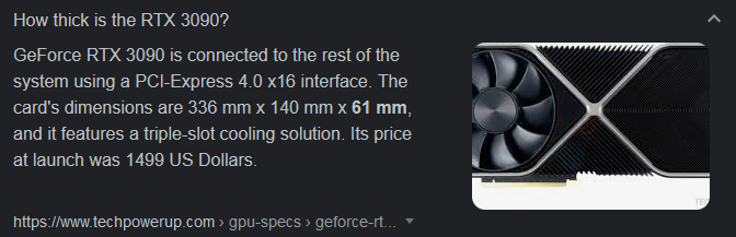

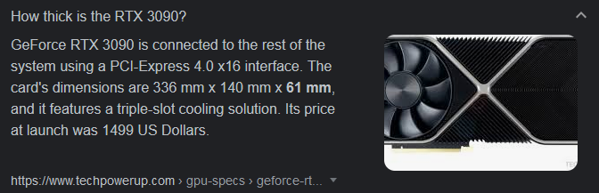

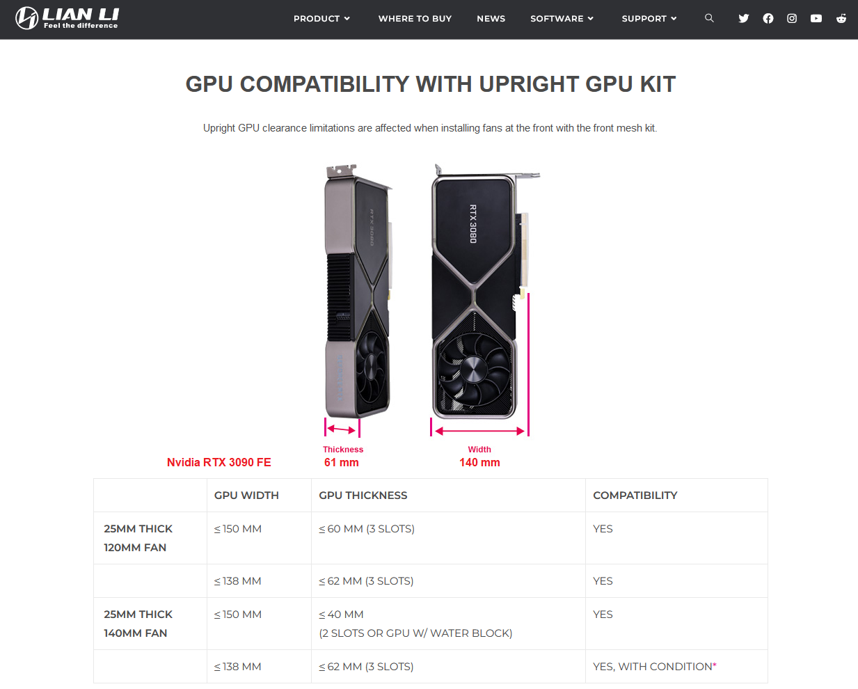

Die Frage ist nur ob man eine Nvidia RTX 3090 FE, die nicht auf Wasser umgebaut wurde, dort Upright verbaut werden kann, wenn man zeitgleich auf dem Boden einen Corsair XR5 360MM RADIATOR verbaut (30mm dick) + Lian Li Lüfter (25mm dick) = mit einer Gesamthöhe von 5,5cm.
Das Problem denke ich mal wird die Länge von der RTX 3090 FE sein da diese sehr weit herunter hängen wird.

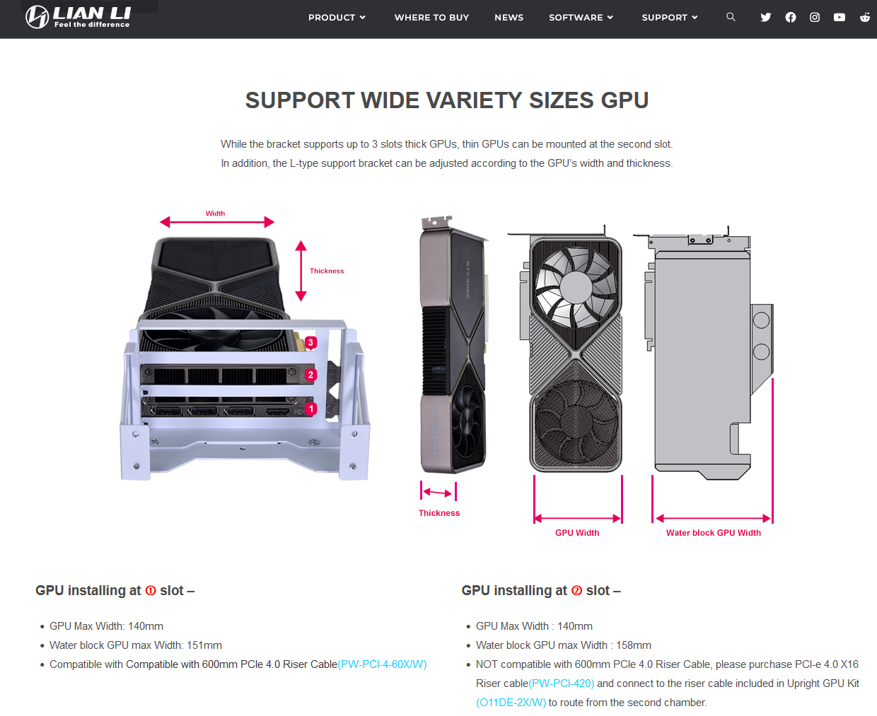

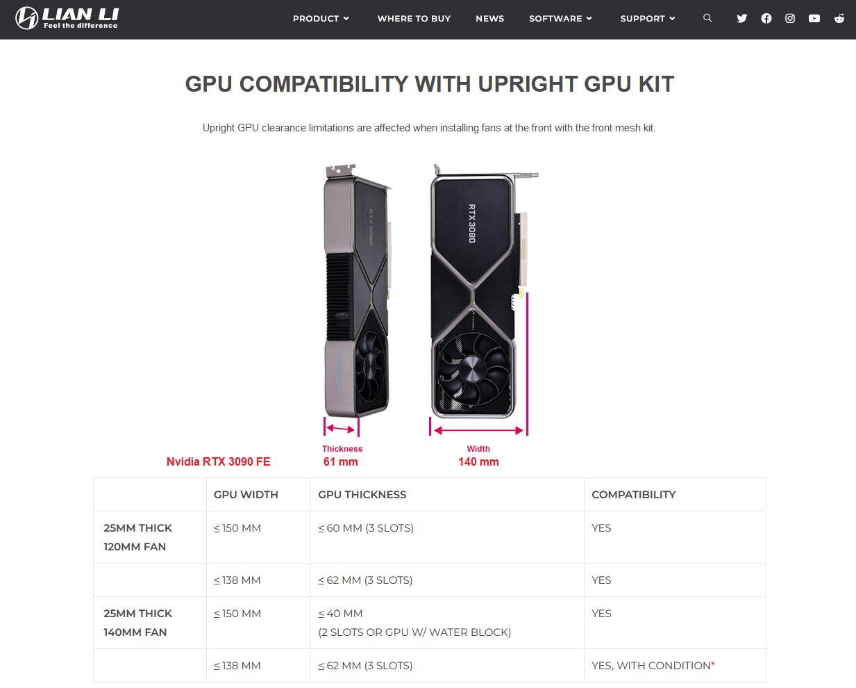

Auf der Lian Li Seite habe ich zwar einige Daten gefunden nur beantworten die nicht wirklich meine Fragen. Dort wird nur beschrieben das die Karte maximal xx dick und xx breit sein darf aber von der Länge selber, wie weit die Karte von der Halterung oben am Deckel bis runtner zum Boden/Radiator sein darf, wird kein Wort verloren.
Bilder habe ich mal mit beigefügt. Bezüglich Limitierungen von Breite und Dicke der Karte konnte ich nur in Verbindung mit dem Front Mash finden. Je nach Größe der verbauten Lüfter wäre meine Karte entweder 1mm zu dick oder 2mm zu breit.

Ich möchte oben und unten im Gehäuse jeweils einen Corsair XR5 Radiator mit 3x 120mm Lian Li Lüfter verbauen und rechts soll dann upright die RTX 3090 FE Luftgekühlt - so wie sie ausgeliefert wurde - verbaut werden. Beim Front Mash denke ich mal wird der 1mm am Ende nicht viel ausmachen. Mir machen wirklich nur Länge der GPU und der Radiator inkl. Lüfter am Boden Kopfschmerzen.
Die Maße der Karte habe ich im Screenshot mit dazu gepackt.

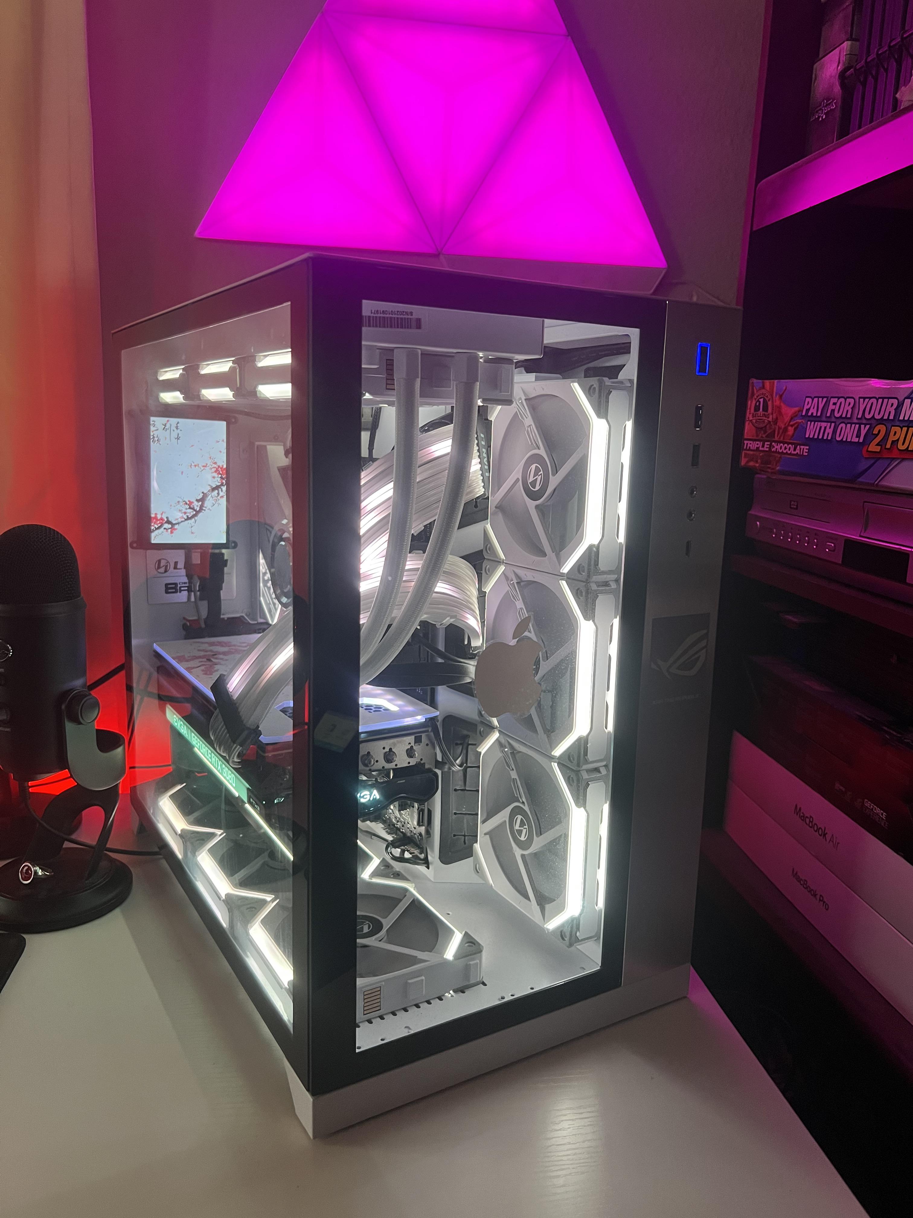

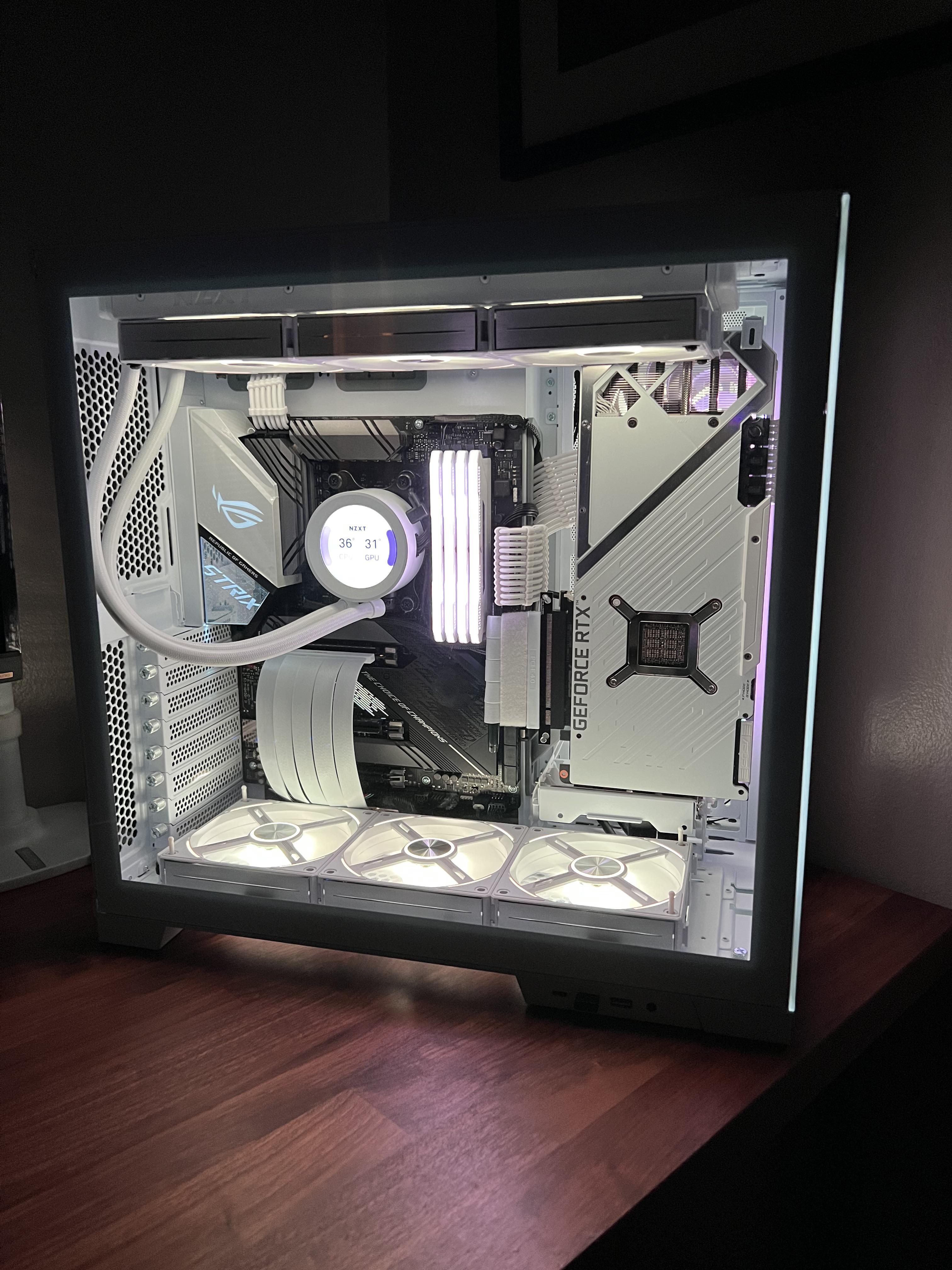

Nee, da stößt nichts zusammen. Weder durch die Länge, noch die Breite der Karte. Aber sag mal, was genau hast du nun vor? Eine Wasserkühlung nur für die CPU? Warum ausgerechnet eine RTX 3090?
super vielen lieben Dank für die Bilder @dman !!!! Also wenn ich den Radiator nun gedanklich auf den Boden packe, mir da gedanklich meine 3090 FE rein packe... müsste es ja wirklich funktionieren 😊 auch wenn es irgendwie knapp ausschaut.

Die Montage mit dem 60cm Riserkabel finde ich gar nicht mal mehr so schlecht. Das Riserkabel wird im Slot eingesteckt, geht senkrecht nach unten und dann von hinten ordentlich verlegt, wo es niemand sieht, nach rechts oben wo die GPU hängt und dort kommt dann von hinten, wo auch die Kabel für Strom raus kommen, das Riserkalbel wieder raus wo man die GPU dran anschließt. Dort liegt das Kabel schön flach, ordentlich...
hier ist ein Bild von reddit, wo man es sehr schön sehen kann...

auf den Bildern vom Lian Li GPU Installationsvideo siehts verdammt knapp aus 😁
und bei der Perspektive sehr schwer zu beurteilen ob was passt oder nicht

Wenn ich mir dann oben von @dman das erste und letzte Bild anschaue... joah...
