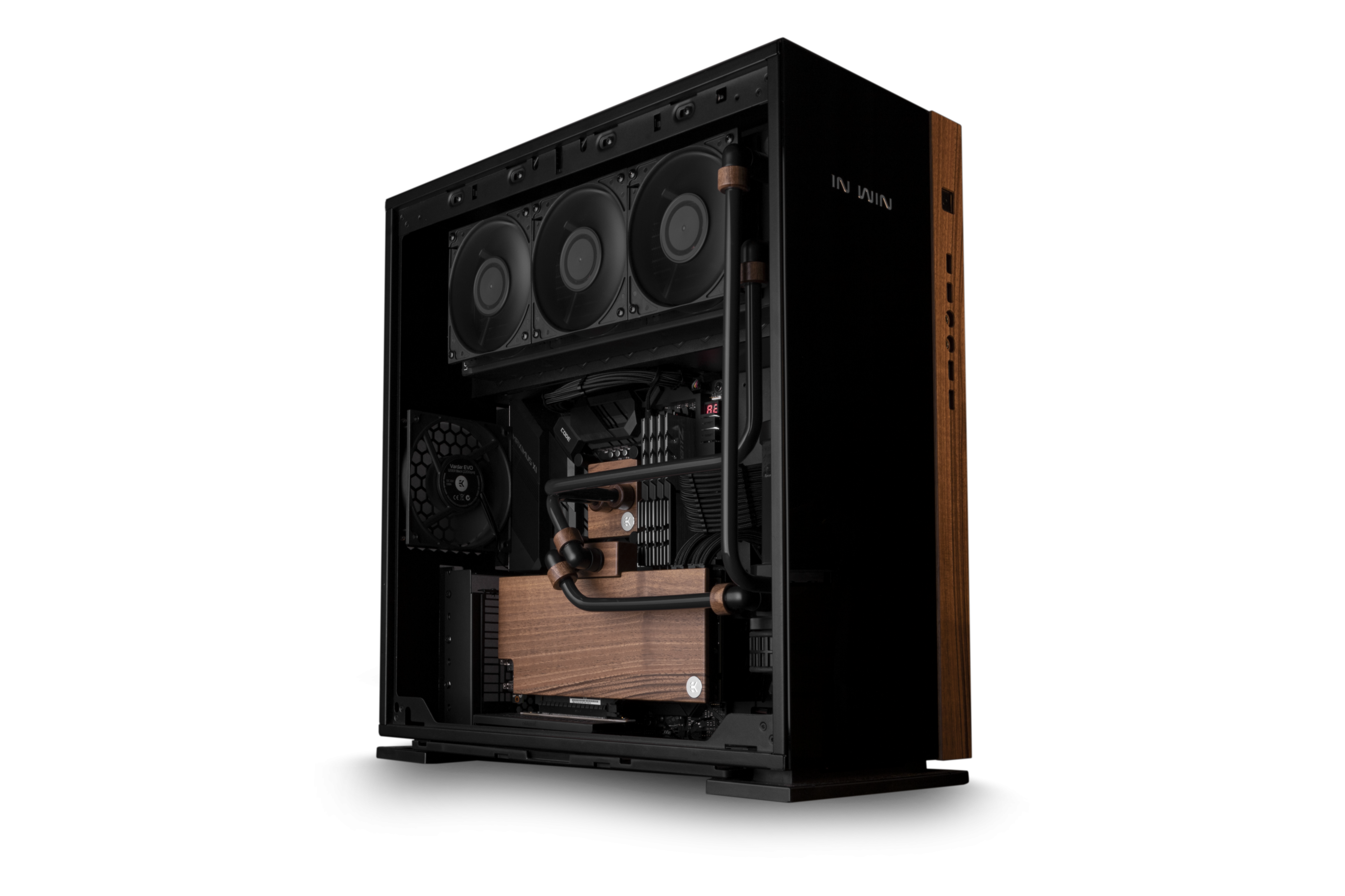

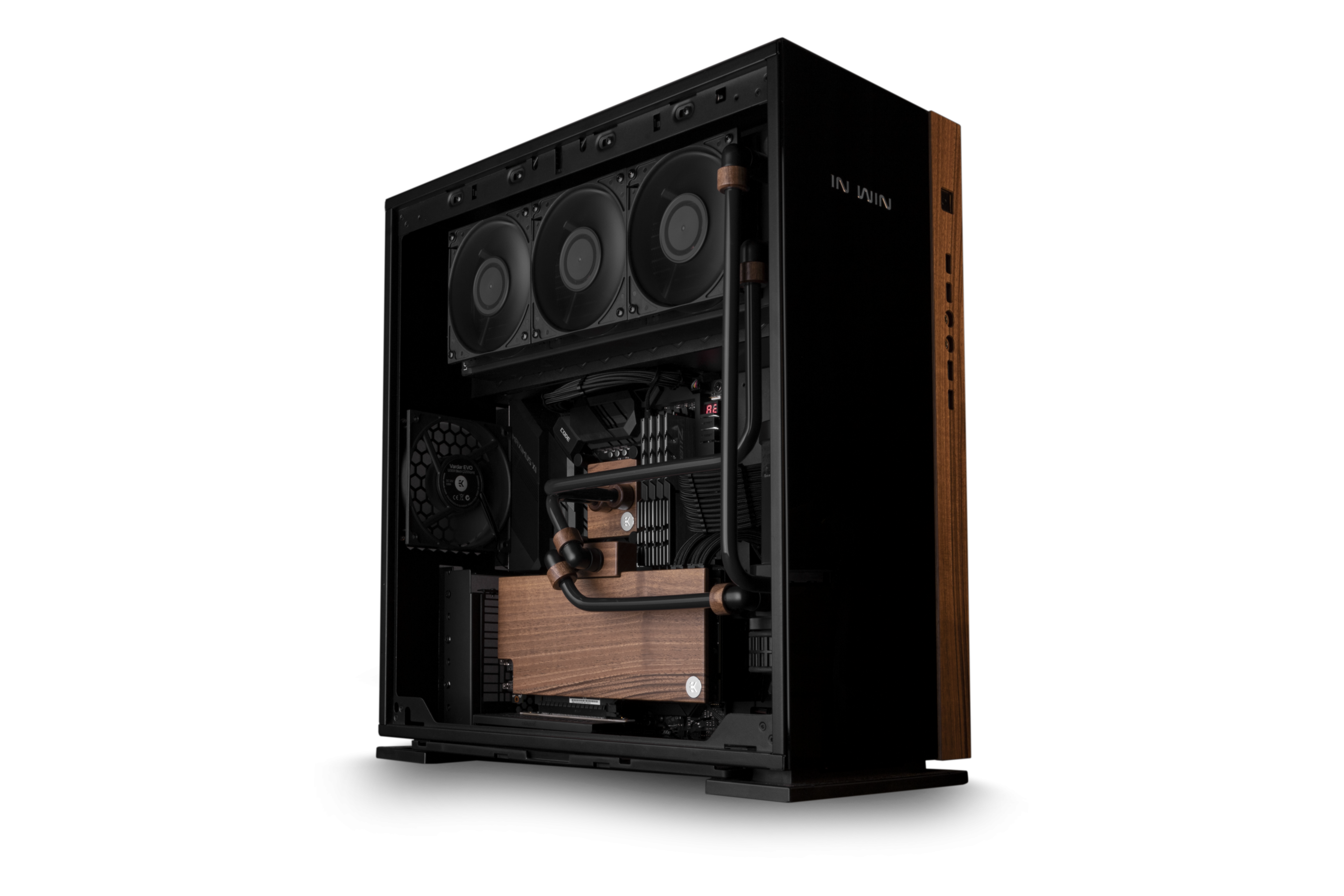

Wenn die Walnussholz Kühler und Fittinge von EKWB nicht so teuer wären, würde ich glatt die verbauen. Genau mein Geschmack aber preislich echt eine Hausnummer wenn man viele Fittinge braucht 😁
LIGNUM Die EK Signature Edition
Abgesehen von den Tubes (obwohl die perfekt im System aussehen!!!) wäre das hier etwas, was mir echt gut gefallen könnte! Genau das Gegenteil von den vielen RGB Builds.
nur ich fürchte - sowas ist nicht wirklich mit meinem Budget - worüber ich mir noch keine Gedanken gemacht habe - vereinbar ist.

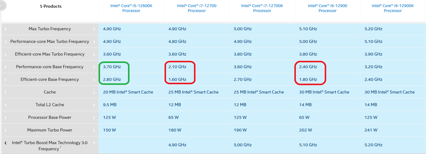

Ist es wirklich gleiche Leistung? 😉 Die "non K" Versionen haben alle einen deutlich geringeren Grundtakt und einen leicht geringeren Turbotakt. Das mit den effizienten und performanten Kernen habe ich ja schon verstanden - auch mit denn Turbo Frequenzen. Nur wenn der Effizient-Core einen maximale Frequenz hat und der Performance-Core seine maximale Frequenz, was soll bitte die "Max Turbo Frequenz" sein? Diese ist bei I7 und I9 100MHz höher als die maximal mögliche Frequenz des Performence-Core?!? Ich denke, das Maximum ist schon mit den Performance Cores erreicht?
Wie soll ich mir das vorstellen? Das Glas ist halb voll (Grundtakt Frequenz) oder das Glas ist voll (Max Performance Turbo Frquenz) oder neu... gefüllt bis Oberkante-Unterlippe - das meiste ist eh schon übergeschwappt (Max Turbo Frequenz)
Im ersten Augenblick mag das ja mit den niedrigen Grundtakt der "non K" CPU keine Rolle spielen da ja bei Bedarf der Turbo da ist und die Leistung hochdreht nur wird der Turboboost nicht mittlerweile oder eher gesagt schon eine längere Zeit nicht zeitlich limitiert? Nach Ablauf von x Sekunden ist vorbei mit Turbo? Wohin fällt man dann? Zurück auf den Grundtakt?
In diesem Fall hätte man zwischen den beiden I7-12700(K) eine Differenz von 1,5 GHz! Bei den beiden I9 sind es "nur" 800MHz.
Des weiteren frage ich mich schon länger ob es überhaupt für Gamer so wichtig ist, drölf Threads nutzen zu können. Wie wichtig wird in die Zukunft Multithreads für Games werden?
Oder ist und bleibt ein hoher Grundtakt mehr wert? Wie hier in dem Beispiel vom I5-12600K der sogar noch über I7 und I9 liegt? Ich kann es nicht sagen 😀
Wenn man ausschließlich auf Grundtakt und aufs Geld gucken würde, nicht unbedingt eine Menge Threads benötigt, dann wäre der I5-12600K die beste Option. Wäre die Preisdifferenz zwischen den "F" Versionen nicht so gering, könnte man sicherlich noch mal den ein oder anderen Euro sich einsparen.
Das war damals der Grund, warum ich mich für einen Xeon entschieden hatte. Brauchte keine integrierte Grafikeinheit und mein E3-1230v3 rennt seit vielen Jahren sehr zuverlässig auf 3,7 GHz auf allen Kernen fest eingestellt.
Aber das ist auch noch ein Thema, wo ich mich noch rein lesen möchte und bisher sträflich vernachlässigt habe. Mein Wissensstand ist irgendwo bei Intel Core 6. Generation (Ende 2015/Anfang 2016) hängen geblieben 🤣

Und wie du schon gesagt hast ist der Base Clock irrelevant. Max Turbo steht meist für einen Kern, da alle Kerne gleichzeitig nicht so hoch boosten können wie ein einzelner.
Pauschal kann man das nicht sagen weil es auf das Spiel und die Auflösung ankommt, aber prinzipiell gibt es jetzt schon Spiele, die von einem 8-Kerner profitieren. In WQHD und höher spürt man das natürlich weniger als in Full-HD.
Dazu sei gesagt, dass die E-Cores aktuell nichts beim Gaming bringen und sich das in Zukunft nicht großartig ändern dürfte. Einfach weil die E-Cores auch gar nicht dafür gedacht/konzipiert sind.

Drewkev schrieb:
Nö. Wo hast du das her?
😳 wusstest du da nichts von??
bis auf die "K" Versionen ist das Powerlimit zeitlich begrenzt. Man kann zwar im Bios dieses hoch stellen nur das gefällt Intel wohl nicht so sehr und irgendwo meine ich gelesen zu haben das die diese "Optimierungsmöglichkeit" gerne in Zukunft für "non K" Versionen deaktiviert haben möchten.
Stell dir mal vor was der Core i3-12300 für ne coole CPU ohne Power Limit wäre!
Ja, PL-Limit. Aber a) kann man das im BIOS deaktivieren (tun die meisten Boards von Haus aus) und b) hat das (bei Standardwerten) mWn keinen direkten Zusammenhang mit dem Takt.
Mein i7-12700 (kein K) bleibt immer bei 4.5GHz in Prime95, auch nach einer Stunde.
Hier sieht man übrigens, wie gering die Leistungsunterschiede sind, die K-Modelle sich aber mehr Strom genehmigen:
https://www.igorslab.de/intel-core-...in-ganz-schnell-und-richtig-sparsam-teil-1/4/
richtig. Aktuell kann man das (noch) im Bios deaktivieren bzw. bei einigen Herstellern ist von Hause aus deaktiviert nur gefällt das Intel nicht so sehr da man ja in dem Fall auf die "K" CPUs verzichten kann weil der Aufpreis für den "Mehrwert" zu hoch ist.
Als ich mein Xeon E3-1230v3 in Betrieb nahm, konnte ich auch über Bios Einstellungen alle Kerne auf 3,7 GHz fest einstellen. Man konnte sogar über FSB noch höher gehen. Die Möglichkeit dies im Bios zu optimieren hat Intel so gut gefallen das alle folgenden Bios Versionen diese Möglichkeit für meine CPU - und viele andere Modelle auch - entzogen wurde. Also hatte ich die Wahl zwischen einem Bios mit Fehlern und dafür alle Kerne auf 3,7GHz oder ein fehlerfreies Bios und "gedrosselte" CPU und keinen festen Takt mehr auf allen Kernen.
Ich kann dir leider nicht mehr sagen wo ich das gelesen hatte. Ärgert mich jetzt!! Der Beitrag war in englisch verfasst gewesen.
Wenn Intel der Meinung ist das die das in Zukunft nicht mehr haben möchten, dann haben die Mainboardhersteller zu folgen und dann fliegt diese Einstellungsoption für "non K" Modelle einfach raus und dann ist nichts mehr mit deaktivieren und alle 28 Sekunden wird mehr oder weniger der Turbo dann deaktiviert. Klar kann man sagen das man halt dann nur noch die alten Bios Versionen nutzt nur wenn man, so wie ich, bis zur nächsten Chipsatz Generation warten möchte - wo auch die aktuellen CPUs von heute unterstützt werden, wer garantiert mir dann das diese Option zum Deaktivieren des Powerlimits noch verfügbar sein wird? Spätestens dann spielt es eine große Rolle ob man eine "K" Version hat die sich nicht runter drosselt (sofern Kühlung passt) oder nicht.
War das nicht bei Igors Seite, wo er feststellte, das die "non K" CPUs sich zeitweise mehr Strom ziehen konnten als die "K" Versionen? Irgendwo hatte ich darüber auch was gelesen gehabt. Das hatte ich auch irgendwo gelesen.
Hä? Das K steht für einen offenen Multiplikator zum Übertakten, das können die Non-K-Modelle gar nicht. Früher gab es solche PL-Limits übrigens gar nicht.
Wüsste nicht, inwiefern das einen Zusammenhang hat. Das schweift aber auch zu sehr vom Thema ab.
😁 wenn ich raten sollte, würde ich vermuten das du noch gar nicht so alt bist 😉
Es gibt mehre Wege eine CPU zu übertakten als "nur" über den Multiplikator. Früher ging es noch über FSB was ja seit Sandy Bridge nicht mehr verfügbar ist. Weitere Möglichkeit ist BCLK. Diese ist auch für "non K" Versionen meistens offen. Jedenfalls bei früheren Bios Versionen. Das Limit ist meistens die Temperatur der CPU die dann den Riegel vorschiebt. Jedenfalls ist mir das so bei meinen Versuchen aufgefallen.
Wie du richtig erkannnt hast, kann man über denn Multiplikator diesen Wert am einfachsten verändern. Bei "K" Versionen ist der Multiplikator offen, bei "non K" Versionen ist der Multiplikator gesperrt. Gesperrt ist die Erhöhung des Multiplikators - nicht die Reduzierung 😳 Was passiert, wenn ich BCLK erhöhe aber im Gegenzug Multiplikator senke? Klar sind da keine extremen Sprünge zu erwarten aber unmöglich ist schon mal gar nichts.
Was meinst du wie man Intel Xeon CPUs übertaktet, obwohl man diese gar nicht übertakten kann?
Wenn du ein verdammt gutes Board hast, verdammt guten Speicher, eine verdammt gute CPU erwischst und auch die CPU sehr gut gekühlt bekommst, ist beim Xeon E3-1230 v3 trotz gesperrtem Multiplikator (x37) über Erhöhung von BCLK auf 115 MHz über 4,2GHz möglich. Hatte meinen Xeon auch mal kurz auf knapp 4GHz gehabt allerdings bekomme ich den selbst im Idle mit meinem Brocken2 PCGH Edition nicht unter 100° gehalten und renne ins thermische throtteling. Mit einem BCLK von 102,7Mhz liegen 3,8GHz an und damit würde ich unter Volllast bei 102° liegen... knapp an "ich drossel runter" und "na mal gucken wie lange er mich grillen will". Mit Luftkühlung ist da nicht viel zu machen.
Vor allem ist beim Xeon E3-1230 v3 gar nicht vorgesehen, das er auf allen Kernen mit maximal 3,7GHz laufen soll - wenn ich das so richtig in Erinnerung habe.
Mit neuen Bios Versionen selbst auf Boards mit Z Chipsätzen wurden sowohl BCLK Änderungen wie auch das freischalten aller Kerne auf maximaler Geschwindigkeit von Intel deaktiviert.
Und ich vermute mal ganz stark, das es sich bei den 12000er am Ende auch nicht anders verhalten wird. Jedenfalls so lange, bis Intel dieses "Schlupfloch" für nicht übertaktbare CPUs schließt.
Hier kommt noch hinzu, das bei den CPUs - und ich glaube das ist nicht erst seit der 12. Generation so - es auch noch ein zeitliches Powerlimit gibt, wodurch die CPU dauerhaft mit maximalen Takt laufen darf (jedenfalls nach Intels Vorstellungen) Dies ist nur für die "K" Versionen vorgesehen. Die CPU hat ihren Grundtakt von x GHz und einen zeitlich festgelegten Turbo von x Sekunden und wenn dieser Zeitpunkt vorbei ist, liegt wieder der Grundtakt an. Konnte man auch an diversen Cinebenchs erkennen. Am Anfang rannte die CPU los wie vom Teufel durch die Gassen getrieben und nach x Sekunden auf einmal wurde es langsamer - und das nicht nur wegen den Temperaturen.
Wenn man nun die entsprechenden Möglichkeiten hat um die CPU richtig kühl zu halten, so kann man bei den "K" Versionen dieses Zeitfenster erhöhen bzw. wenn man sehr sehr sehr gute Kühlung hat, diese Limitierung auch auf unendlich erweiteren.
Ja - es gibt Mainboardhersteller die dies von Haus aus deaktivieren, wo man es verändern kann - nein - es ist nicht im Sinne von Intel und Intel mag es wohl auch nicht dulden. Früher oder später wird diese Möglichkeit durch Bios Update sicherlich auch wieder verschwinden.
Ich finde dieses Powerlimit von Intel echt ein geschickter Schachzug. Wie gesagt guck dir mal die Werte vom aktuellen i3-12300 an. Wenn es dort kein Powerlimit geben würde was die CPU künstlich nach x Sekunden runter bremst... es würde vermutlich kein Gamer mehr i5, i7 oder i9 kaufen.
und ja - der aktuelle i3-12300 ist deutlich schneller als viele i7 die es vor der Core 10er Serie gab. Und das zu einem extrem günstigen Preis (um die 150€) für diese CPU!

Mir ist schon klar, dass das auch über den Base Clock geht, der bei ~100MHz liegt. Um den geht es aber nicht und so viel konnte man darüber nie wirklich rausholen (zumindest nicht verglichen zum Multiplikator), auch bei älteren Generationen wie Haswell nicht.
Ich verstehe übrigens den Sinn der Diskussion gerade nicht, eine K-CPU ist heutzutage mehr als sinnlos und selbst wenn diese PL-Limits irgendwann so sein sollten wie du es beschreibst (warum auch immer) wird der Leistungsverlust dadurch höchstens messbar sein. Mehr auch nicht.
Abgesehen davon dass nicht jede CPU gleich viel Strom für x.xGHz braucht. Das PL-Limit steht also nicht (immer) im direkten Zusammenhang mit dem Takt.
Drewkev schrieb:
Inwiefern auch immer das eine Rolle spielt..
hoffe hast dies nicht in falschen Hals bekommen! War nicht böse gemeint. Ich hatte oder bzw. habe eher den Verdacht das du die Zeiten von Übertakten von Athlon K7 (Thunderbird, Duron) etc. noch nicht mit erlebt hast. Wie man mechanisch auf der CPU noch aktiv wurde, Leiterbahnen unterbrochen und neue nachgemalt und überbrückt hat. Mit FSB konnte man locker mehr als 50% Leistung aus der CPU raus holen. Wärend ich bei meinem Pentium 3 mit viel Glück 700MHz fahren konnte, haben wir bei meinem Kumpel - Gott hab ihn selig - locker stabil 1000 MHz gepackt.
Daher sind so Dinge wie gesperrte Multiplikatoren von "nicht K" Versionen kein Hindernisgrund eine CPU zu übertakten.
Der Sinn der Diskussion ist, das du sagst das "K" CPUs heutzutage sinnlos sind.
"K" CPUs haben doch von Anfang an einen höheren Grundtakt als "non K" CPUs oder sehe ich das falsch? "K" CPUs haben kein festgelegtes Powerlimit - welcher indirekt mit Einfluss auf den Turbo nimmt - wogegen "non K" CPUs einem Powerlimit unterliegen was dann dazu führt, das beim Erreichen dieses Powerlimits der Turbo einfach deaktiviert wird. Wie du schon angemerkt hast, benötigt nicht jede CPU gleich viel Strom was dazu führt das die eine CPU länger im Turbo bleibt und andere CPUs früher den Turbo abschalten und zurück zum Grundtakt fallen oder was dazwischen... wie auch immer.
Oder hab ich das Prinzip von Powerlimit falsch interpretiert und wie hängt MaxTurbo mit Powerlimit zusammen? So oder so sind diese beiden Faktoren miteinander verknüpft.
Bei den "K" Prozessoren, die du aktuell als "sinnlos" bezeichnest, können viel länger mit maximaler Leistung laufenn als "non K" Prozessoren. Jedenfalls solange, bis sie ins thermische Limit geraten.
Ja, aber der ist wie gesagt irrelevant. Einzig der Turbo ist wichtig.
Scheint so. Den PL2, welcher zeitlich limitiert ist, kann man sich ungefähr wie Lastspitzen bei Grafikkarten vorstellen. Die CPU hat aber bereits im PL1 ihre "maximale" (Anführungszeichen deshalb, weil beim PL2 die Leistung (minimal) höher ist) Leistung. Das hat man eigentlich nur gemacht, um in Benchmarks wie den Cinebench besser da zu stehen. Aber der geht jetzt 10 Minuten, nicht mehr nur eine Minute ;)
Ich hoffe, das ist verständlich erklärt.
Die haben aber auch generell einen höheren Turbo als die Non-Ks.
