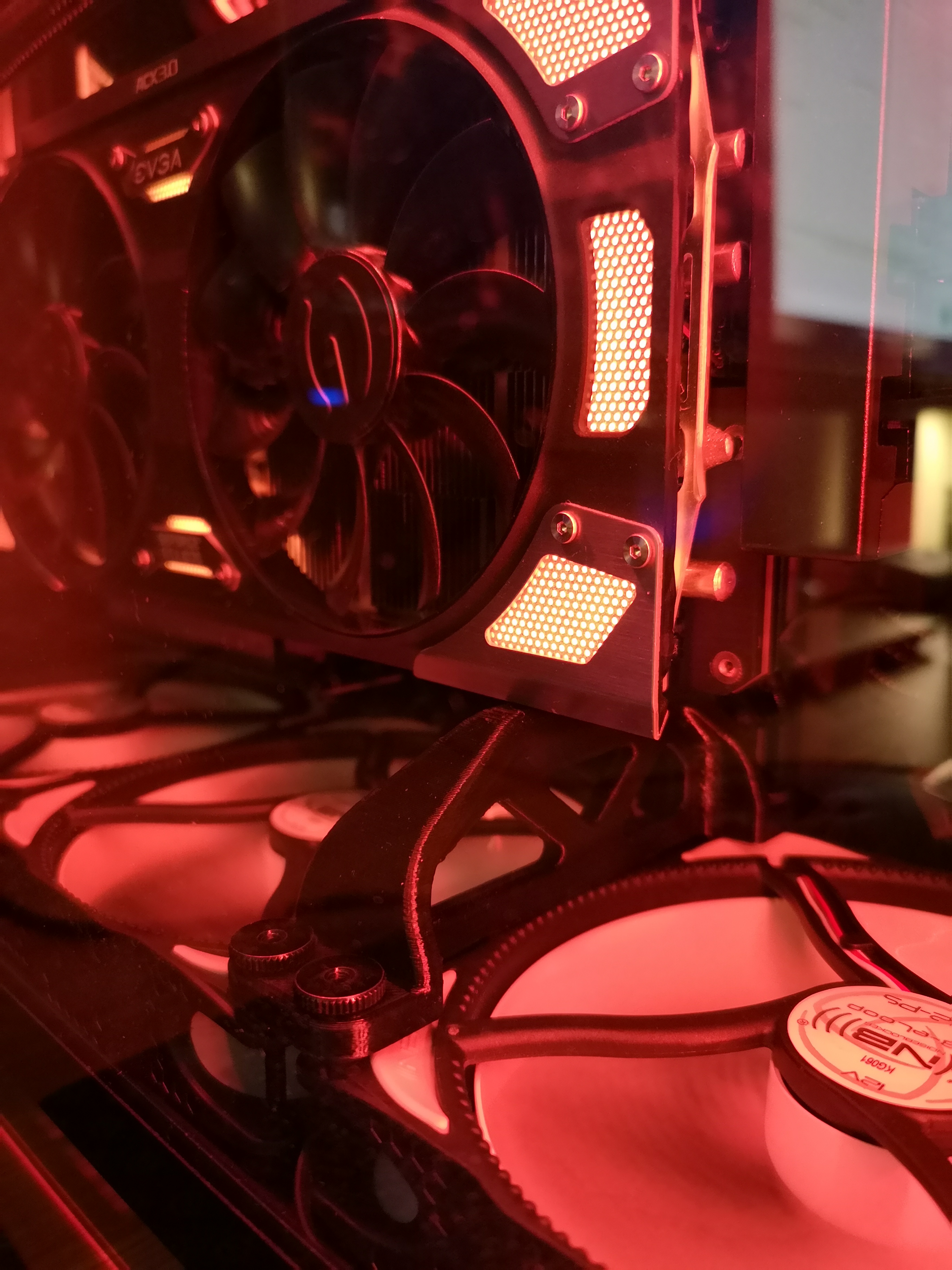

Ich habe mich genau aus dem Grund gegen das originale Lian Li Kit entschieden. Stattdessen habe ich das von Coolermaster gekauft:
https://geizhals.de/cooler-master-v...riser-cable-v2-mca-u000r-kfvk01-a2310516.html
Ist leider auch nicht perfekt und hängt immer noch etwas durch, darum habe ich mir ähnlich wie die Lösung von BOBderBAGGER eine Stütze im CAD konstruiert und per 3D-Druck von einem Kumpel drucken lassen.
Werde da nochmal ein paar kleine Änderungen vornehmen, aber bei Bedarf kann ich die STL gern zur Verfügung stellen.

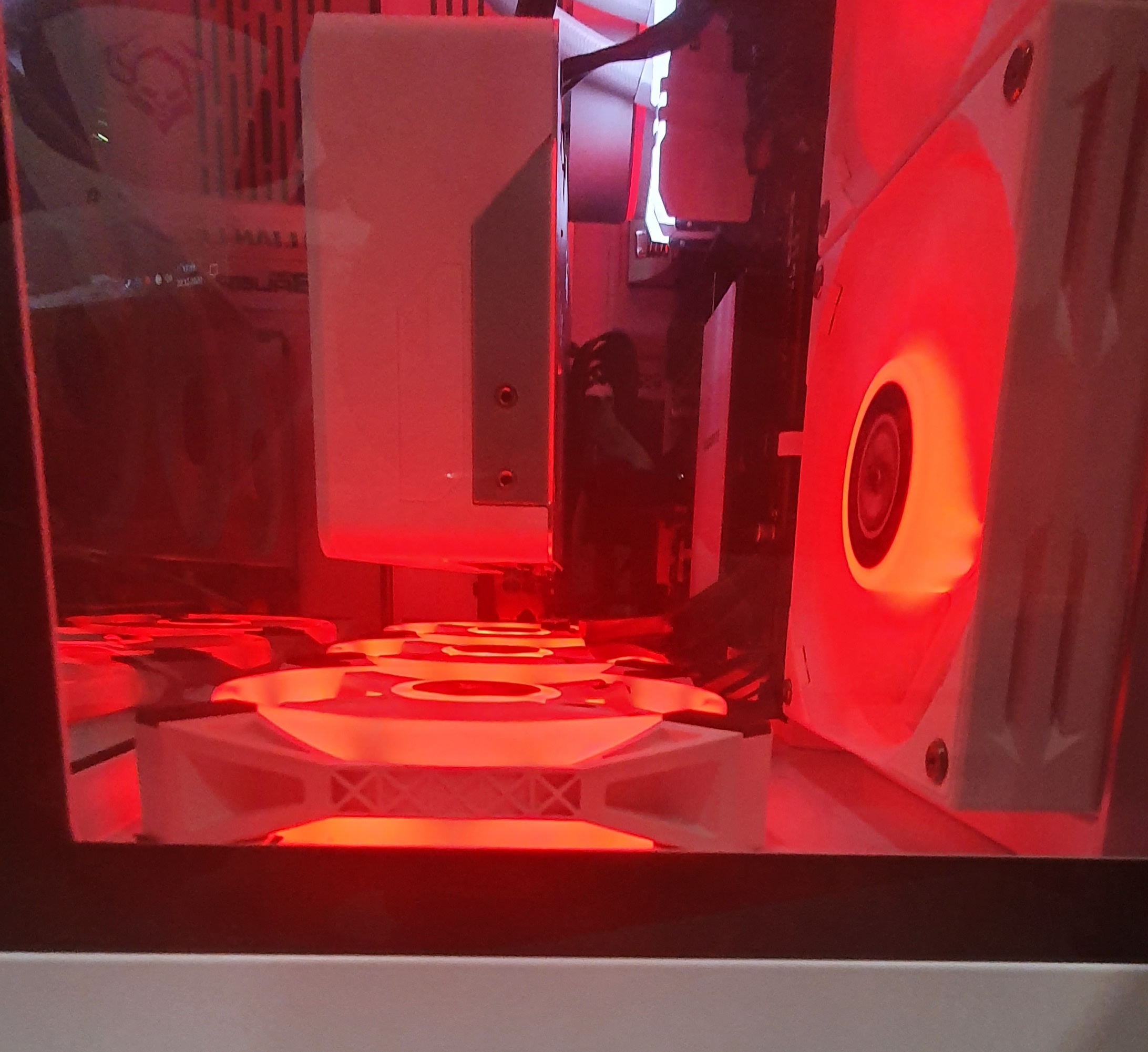

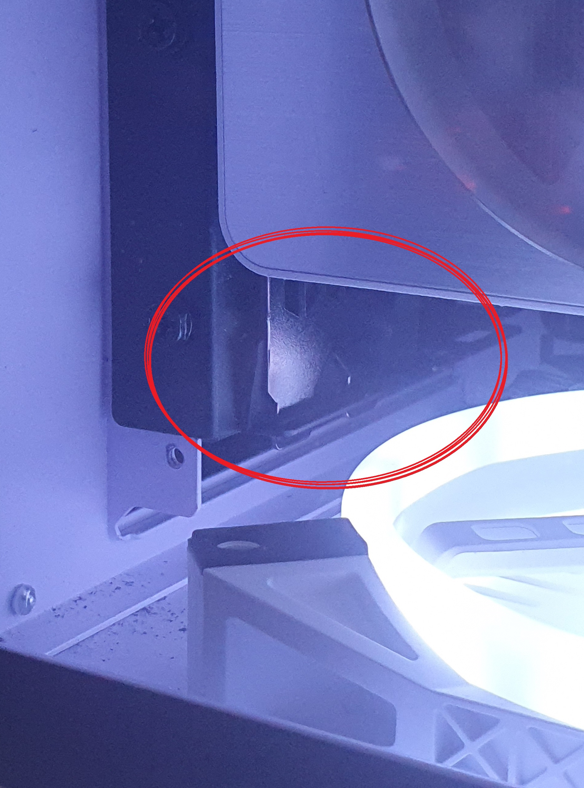

xJAMESx schrieb:
ich habe das O11 Dynamic von Lian Li mit dem Vertikalem GPU Kit von Lian LI (https://www.amazon.de/gp/product/B07DHQPLQX/ref=ppx_yo_dt_b_asin_title_o02_s00?ie=UTF8&psc=1)
Das Kit wird eigentlich auf dem Boden festgeschraubt, jetzt meine Frage:
Wenn ich das Kit 1-2 Schrauben höher an setze, passen dann da drunter noch 3 Lüfter? Hat evtl einer so ein Setup mit genau diesem kit?
Ich habe das originale kit verwendet ohne die Halterung, da hängt nichts durch. Und die 3080 ist ja jetzt auch nicht klein/leicht. Habe blos ein stück Gummi (ca 2mm) zwischen Graka und Halterung geklemmt.(3. Bild)
Ist lediglich nicht ganz parallel mit der Scheibe.
