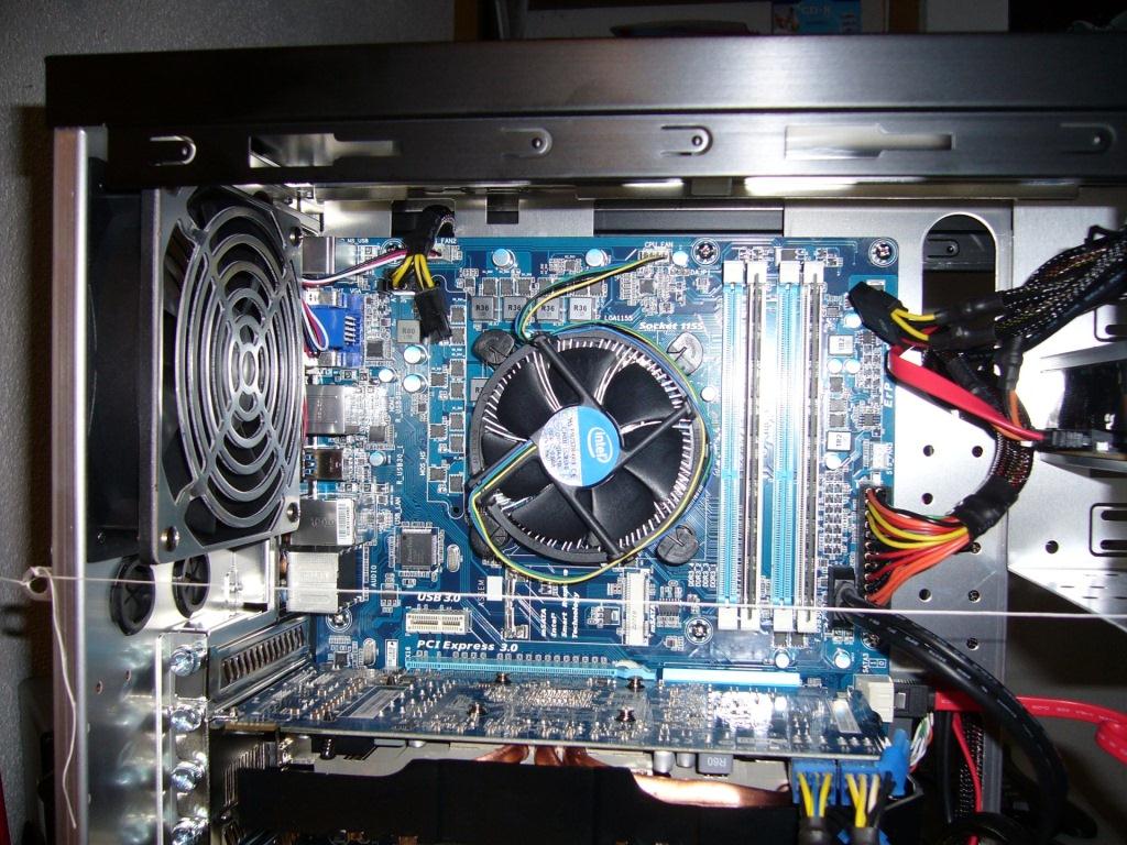

Ich habe jetzt mal den verfügbaren Platz zwischen Mainboard und Seitenwand ausgemessen:
182 mm sind dabei raus gekommen. Hierbei muss man natürlich noch die Höhe des Sockels abziehen, denn ich konnte leider nicht direkt vom Heatspreader der CPU aus messen, da war ein Boxed-Kühler im Weg :D
Da mir der Unterschied dann doch etwas groß vorkam hab ich nochmal nachgemessen. Gleiches Ergebnis! Im Anhang ein Bild von dem "Messaufbau": Ich habe einfach einen Faden um das Gehäuse gespannt, damit ich die Seitenwand simulieren kann und dann mit dem Maßstab auf dem Mainboard direkt neben dem Befestigungspin des CPU-Kühlers unten rechts angesetzt. Hab ich irgendwo nen Denkfehler? Weil dann müsste ja nach Abzug von Toleranz 2 mm und ich nehm jetzt einfach mal einen Zentimeter für den Sockel immer noch 170mm übrig bleiben für den Kühler. Das wäre dann eine sehr konservative Angabe von Lian Li.

Clevere Idee mit dem Faden als Ersatz für die Gehäusewand. ;)
Dein Messergebnis deckt sich auch in etwa mit dem des Caseking-Mitarbeiters aus dem Link, bei dem war ja zusätzlich eine Dämmmatte mit drin und er hat 16,5 cm gemessen.
Ich denke schon, dass die von dir genannten Kühler reinpassen. Genau sagen kann ich es dir dann in ein paar Wochen, wenn ich das Gehäuse selber hab und entweder a) der Kühler reinpasst oder b) der Kühler nicht passt und ich mich deswegen ärgere. ;)
