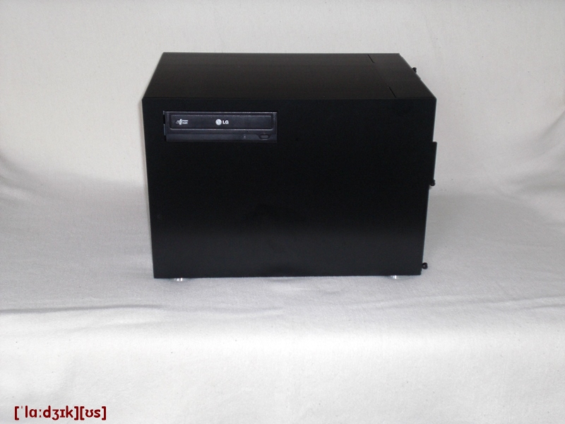

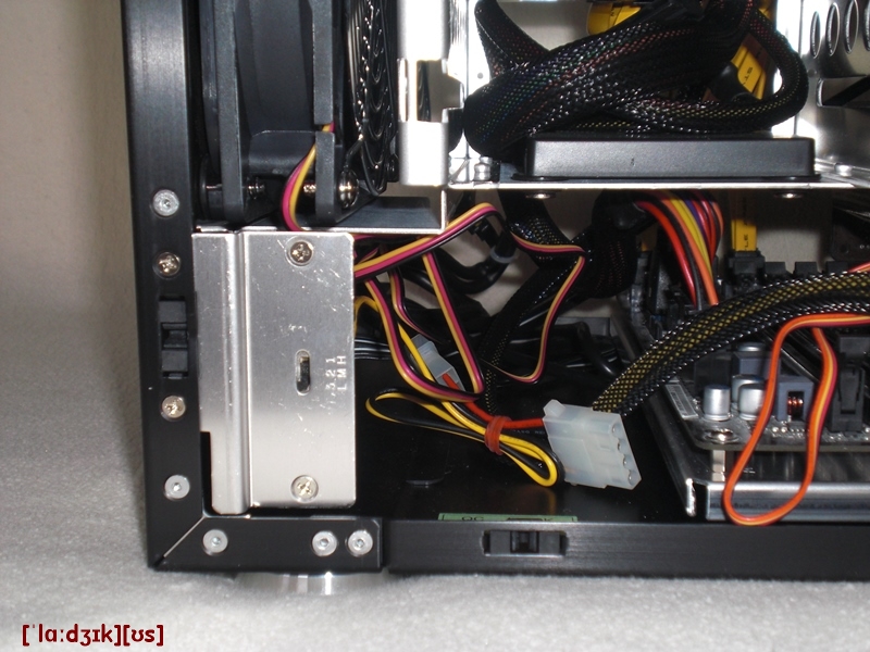

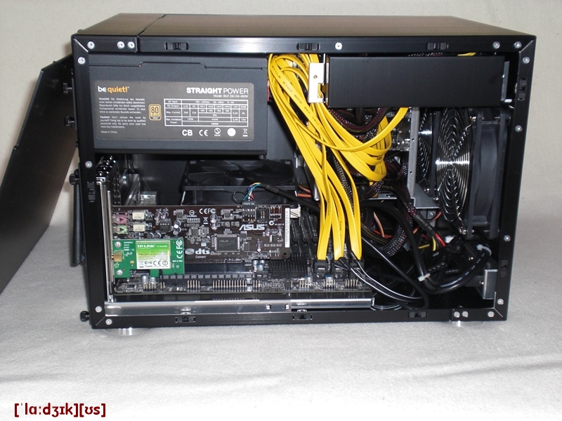

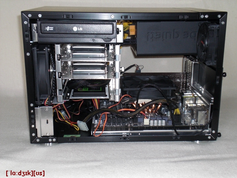

Impressionen

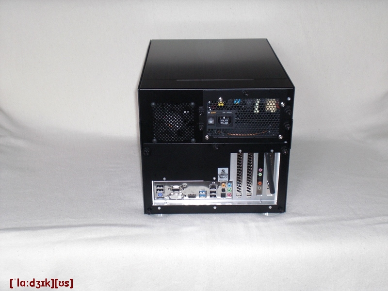

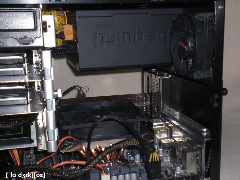

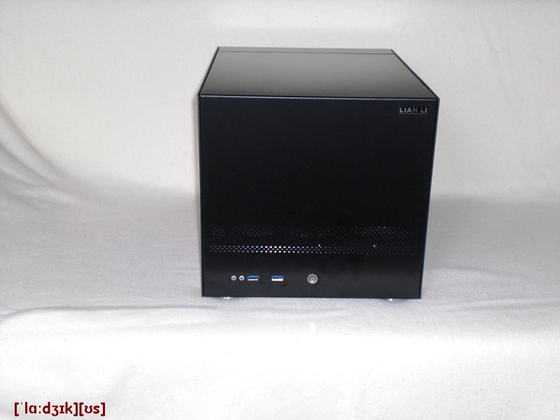

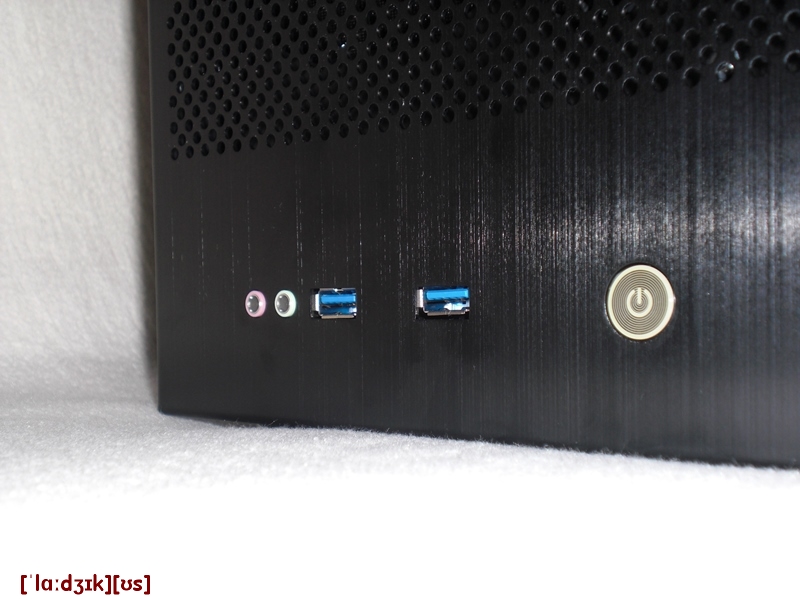

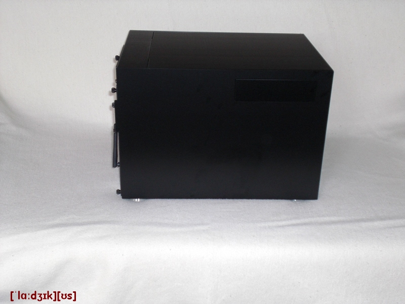

Ich hatte das System schon vor dem Review eingebaut und daher ein paar Impressionen inkl. meines kleinen HTPCs. Ich denke, dass das PC-V355B nicht beschrieben werden muss, Bilder sprechen mehr als tausend Worte:

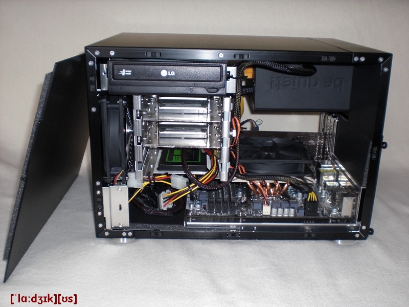

LianLi liefert dem Gehäuse alle Schrauben mit die man zur Vollbestückung braucht. Es wird lediglich ein kleiner Schraubenzieher benötigt um die Schrauben für Festplatttenhalterung und Mainboardtray zu besfestigen.
Der Einbau geht intuitiv von der Hand, wer Hilfe braucht bekommt eine bebilderte Anleitung in deutscher Sprache mitgeliefert. Auch wenn der Google-Übersetzer zugeschlagen hat, so ist alles leicht verständlich.
Das Mainboard und die Erweiterungskarten lassen sich sehr leicht montieren: Der Mainboardtray kann nach hinten aus dem Gehäuse raus gezogen werden. Besser geht es nicht um ein Mainboard einzubauen!
Die Netzteilhalterung ist ein wenig knifflig, es muss eine Backplate am Netzteil befestigt werden, die mit dem Gehäuse verschraubt wird. Das ganze Konstrukt sieht zwar gefährlich aus, hält aber Bombenfest.

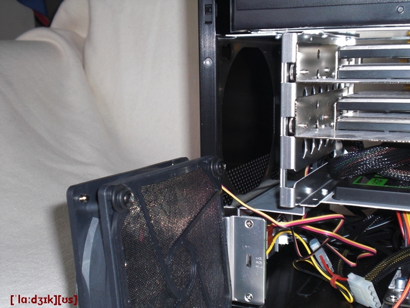

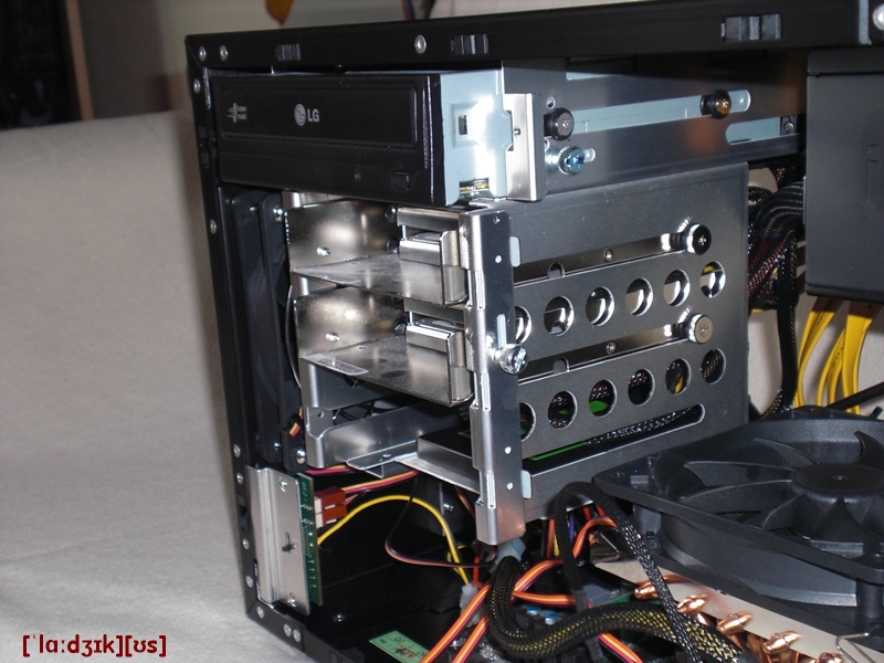

Die 120er Lüfter können wie die Festplatten einfach eingesteckt werden, ein leichteres Putzen kann ich mir nicht vorstellen, wenn man davon absieht das ein Staubfilter in der Front sitzt.
Laufwerke bzw. die Andock-Vorrichtungen für die Halterungen werden leider mit einem Schraubenzieher befestigt, danach erfolgt ein simples einhängen in die Halterung. Vorteil: Alle Laufwerke sind entkoppelt, da hier auch Gumminoppen mit montiert werden! Löblich!

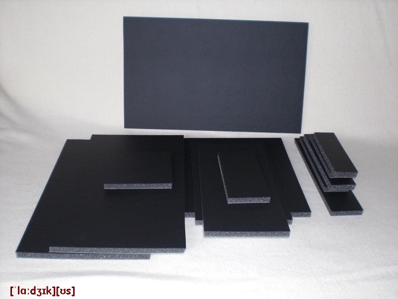

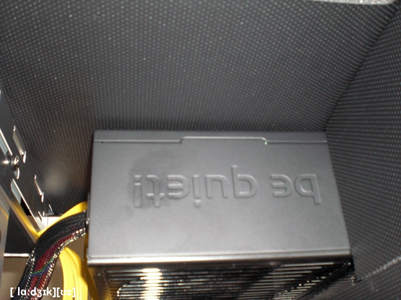

Wer es trotz der Lüftersteuerung und recht als in Ordnung zu bezeichneten Lüfter extrem Wert auf Stille legt, der sollte das Gehäuse dämmen.

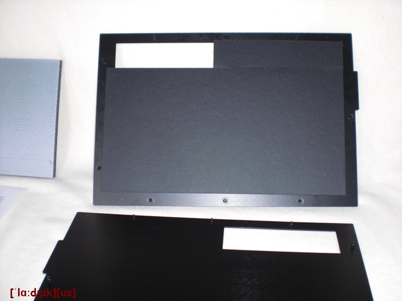

CaseKing bietet hierzu für knappe 25€ ein Kit an. Dieses Kit ist vorgeschnitten und macht es den faulen Moddern unter uns sehr leicht sein LianLi abzuschotten.
Link: King Mod Premium Dämmset - LianLi PC-V355

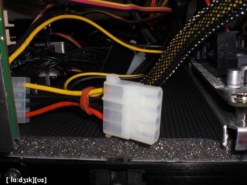

Im Detail passen alle Teile wie angegossen und lassen sich leicht befestigen, leider hatte ich erst das System zusammengebaut und umgebaut, nachdem ich das Kit bestellte.
Mit der Dämmung ist das Gehäuse nicht mehr zu hören. Man muss schon 10 cm vor dem Lüftergitter an der Front stehen um etwas zu hören.
Hierzu auch ein paar Impressionen:

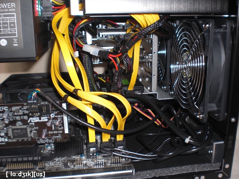

Btw.: Schwund ist immer, böse Kabelbinder:
