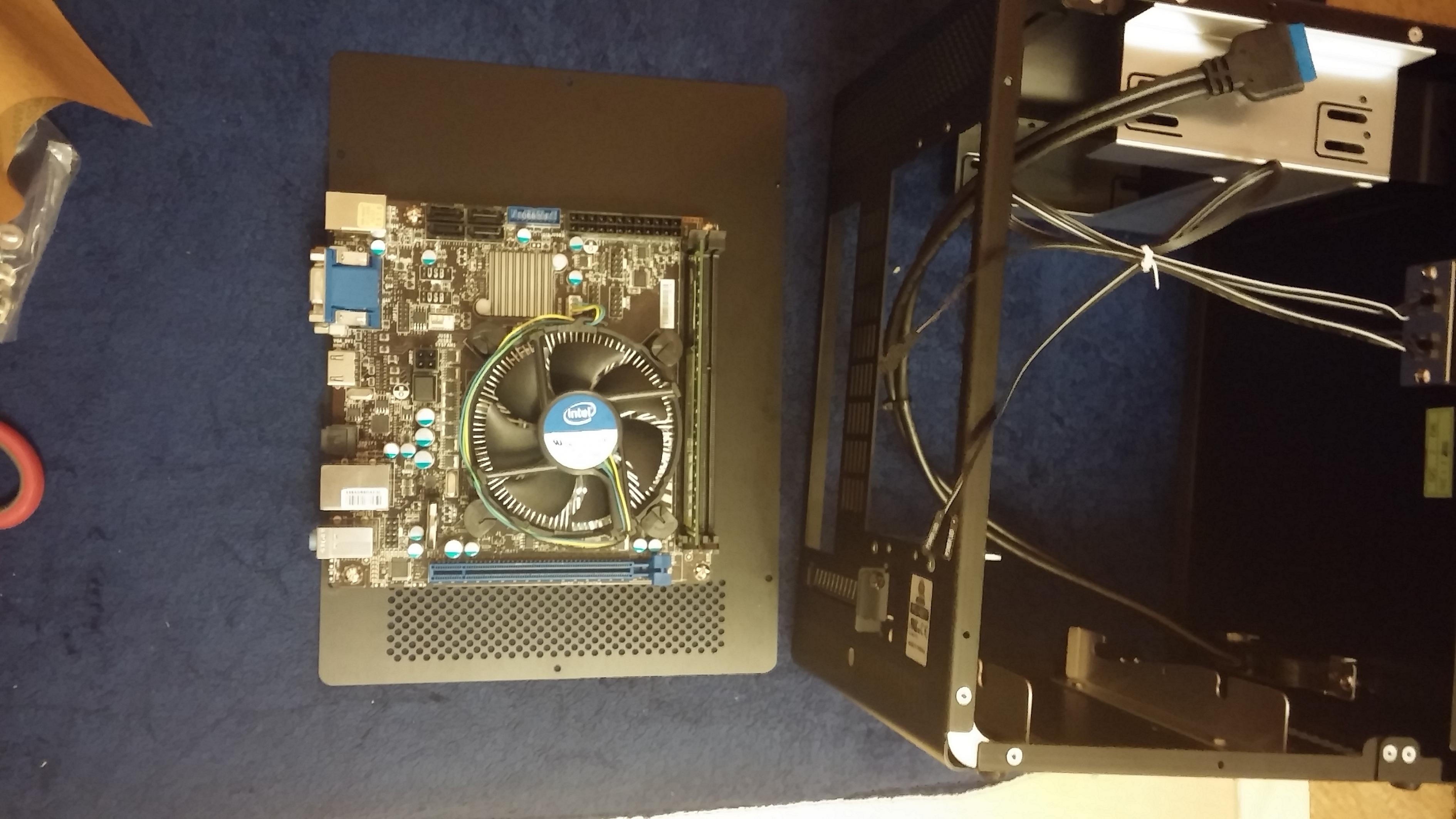

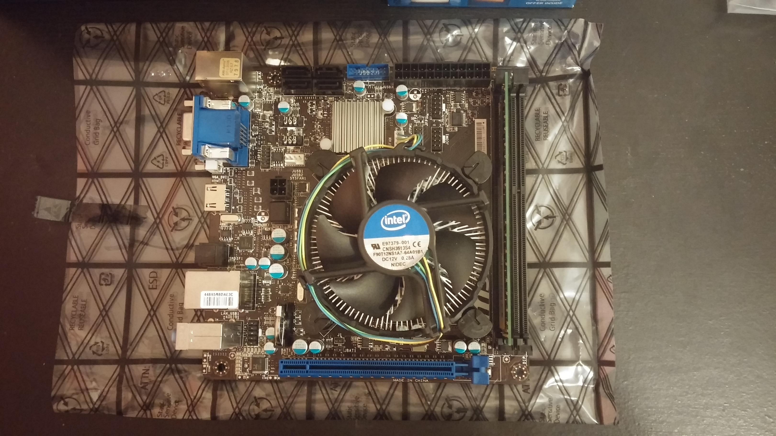

1. CPU und Boxed auf Board installieren. Ram aufstecken.
2. Mainboardblende zuerst rein. War bei meinen jetzigen Gehäuse anders und ich habe es spät bemerkt...sehr spät.

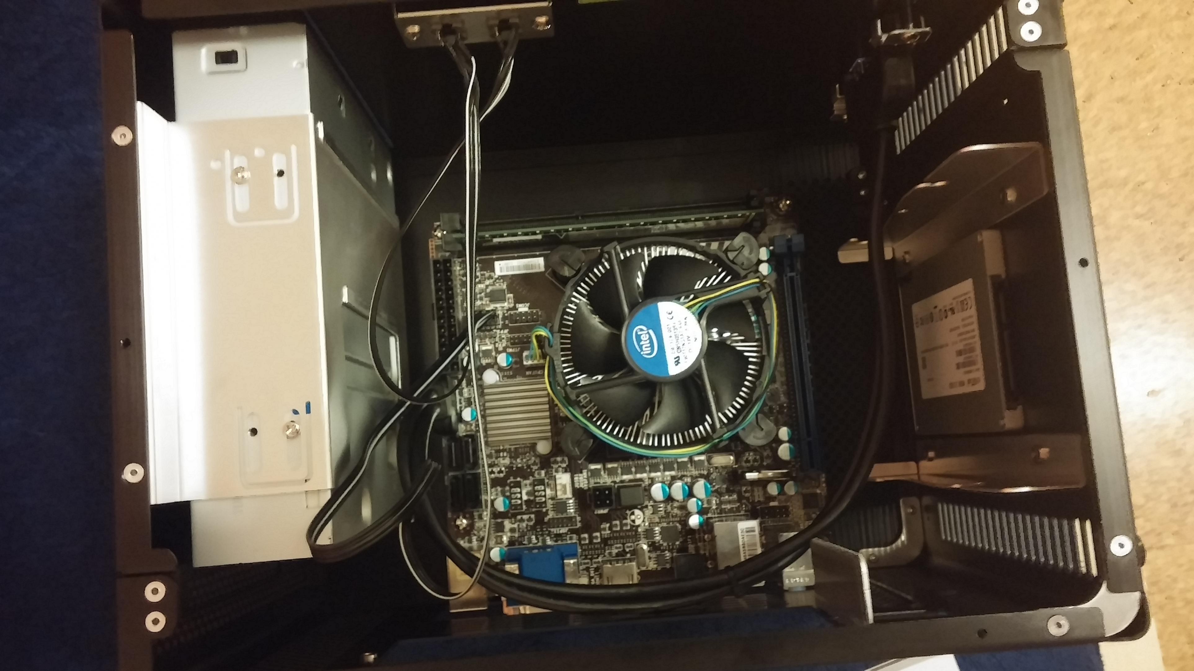

3. Blende vom DVD Laufwerk entfernen(Beide Seiten müssen offen sein), Laufwerk verschrauben.
4. Board auf Seite verschrauben und dann mit Case verschrauben.

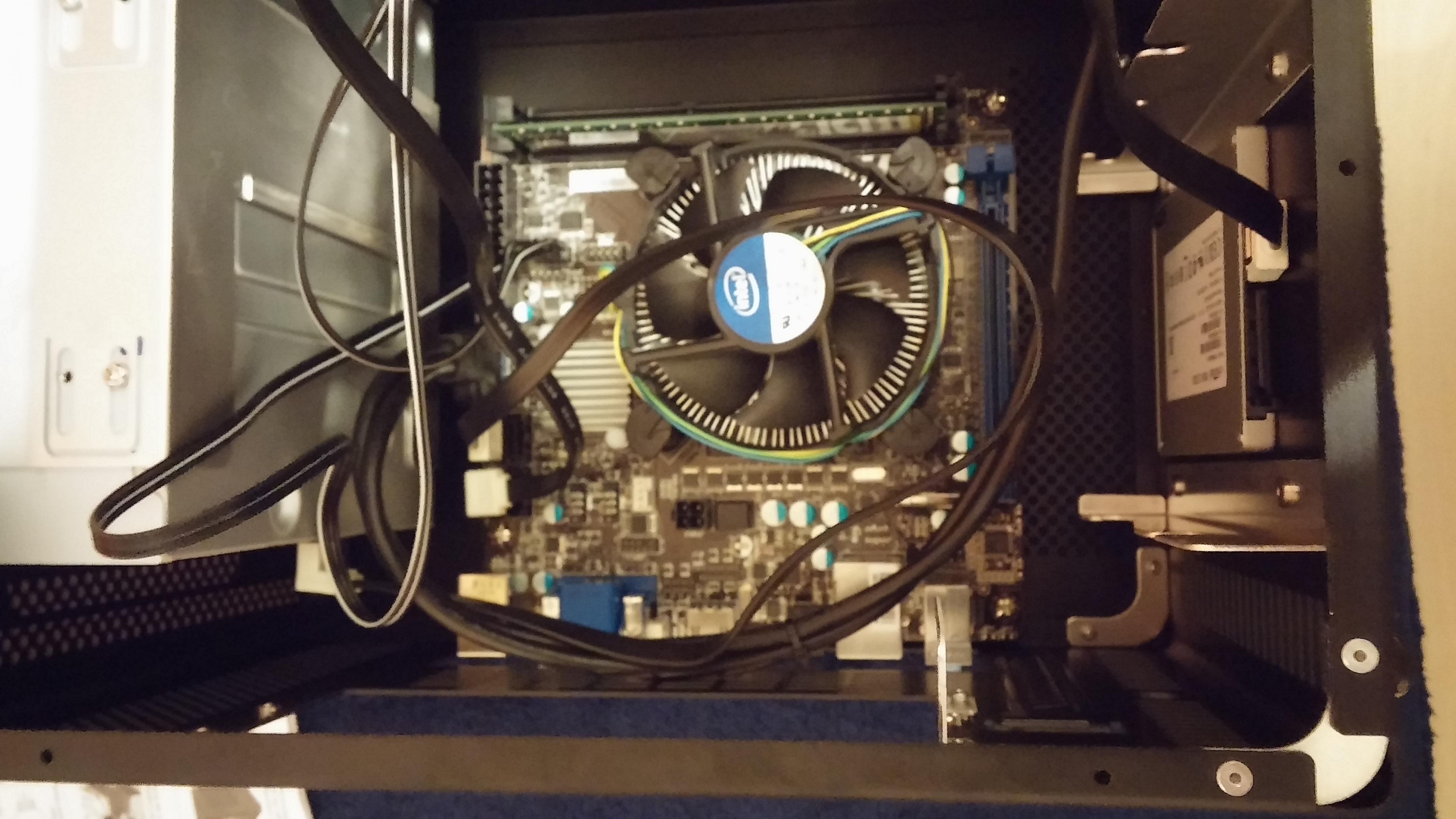

5. SSD so platzieren, dass einen die Anschlüsse anschauen
6. Da nur abgewinkelte SATA Kabel mitgeliefert werden, kann der SATA1 Port nicht benutzt werden, da dieser durch das Kabel zur SSD verdeckt wird. Die Ports SATA3+4 sind nur SATA2, jedoch vollkommend ausreichend für einen Brenner.
Es wäre auch möglich die SSD zu drehen und die SATA Kabel unter dem Board her zu führen, wenn man noch ein nicht abgewinkeltes Kabel da hat, später den SATA Strom zu installieren wird dann aber sehr schwer und die Kabel sind im Weg.

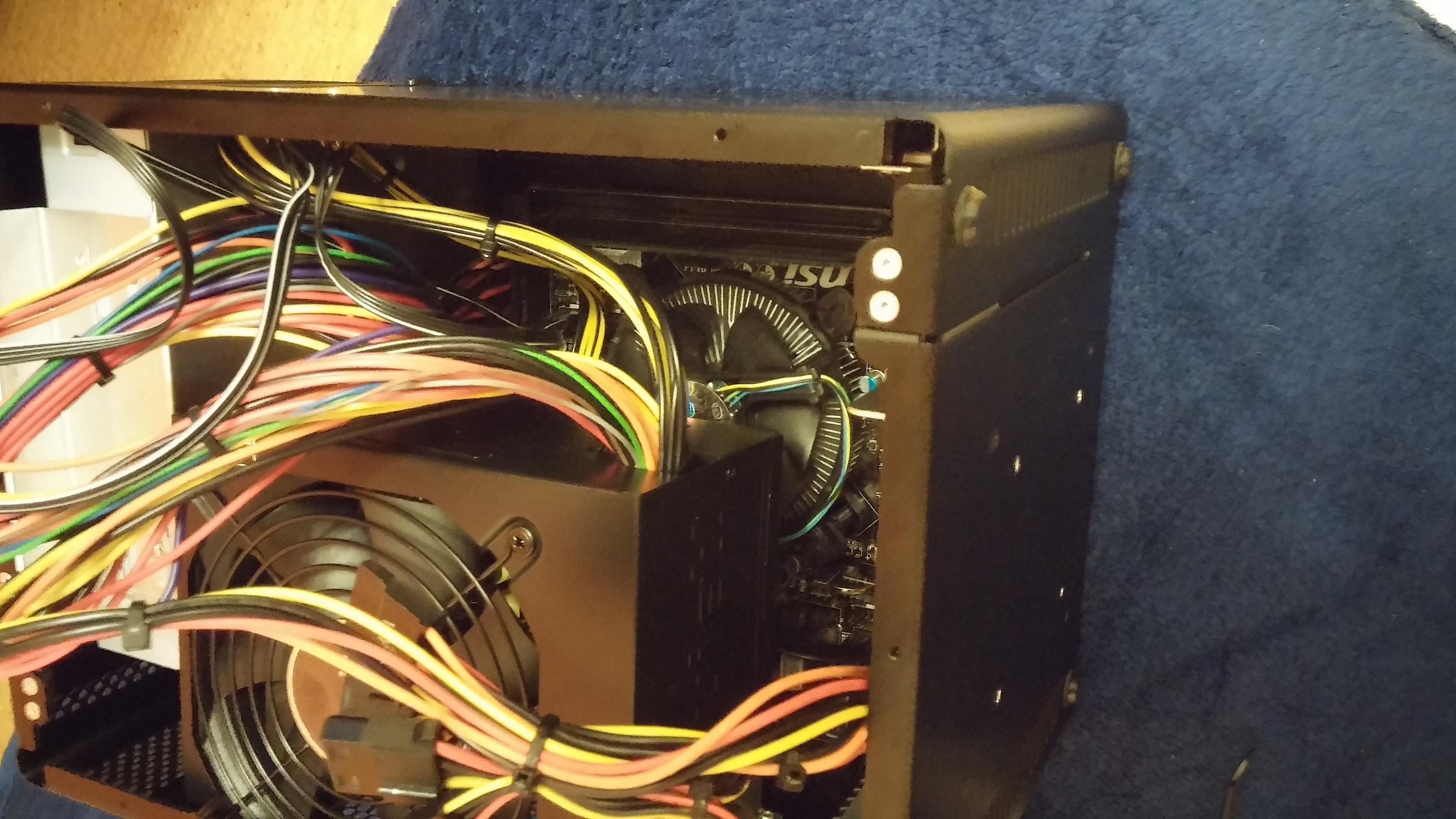

7. Netzteil anschließen

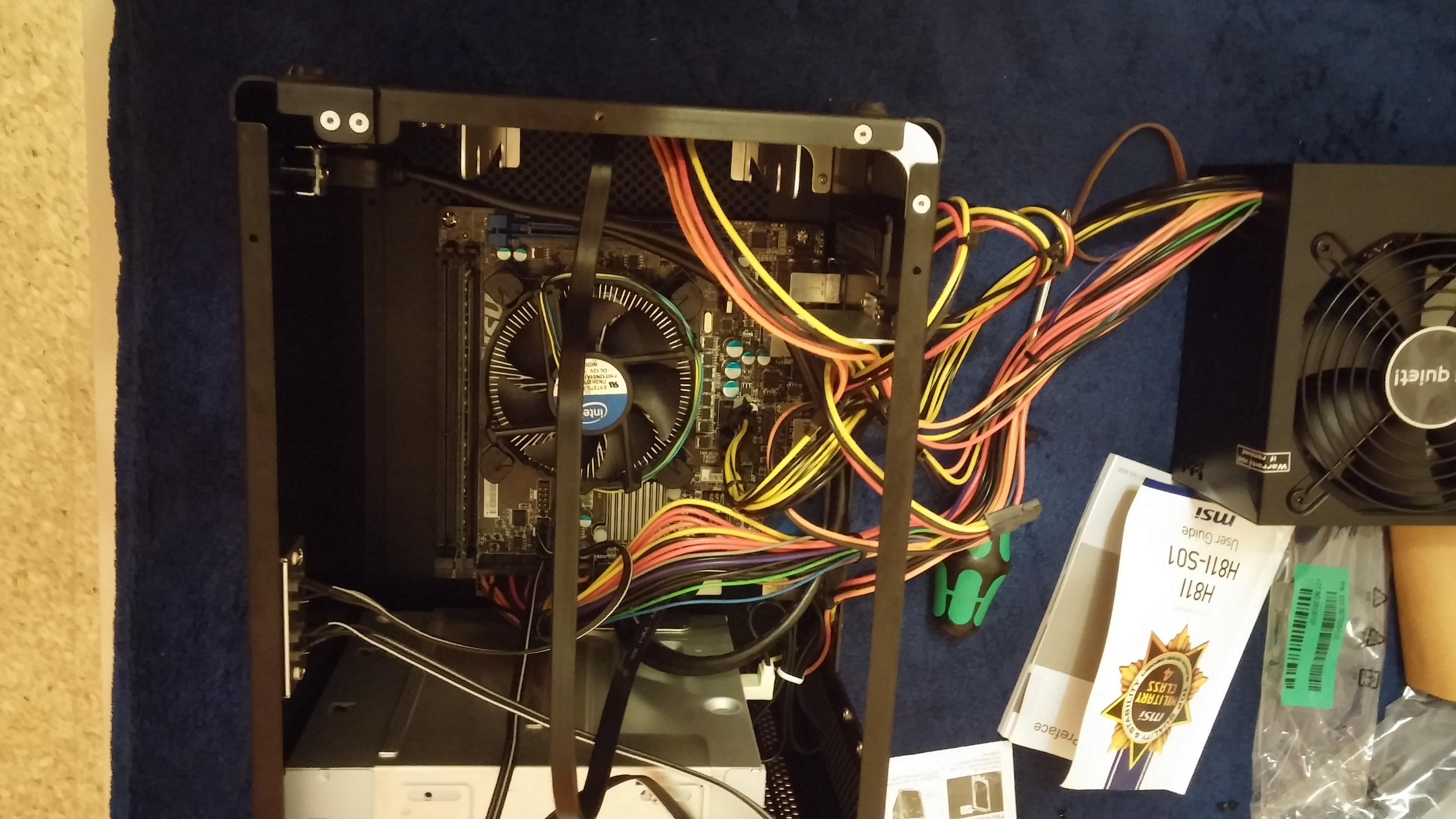

Wer bisher dachte, ich hätte die internen Kabel schon schön ordnen können wird hier eines besseren belehrt. Zu stecken ist der 20+4 Stecker, der 4PIN CPU, SATA Strom für SSD und Brenner. Leider ist das Bild verdreht im Forum.

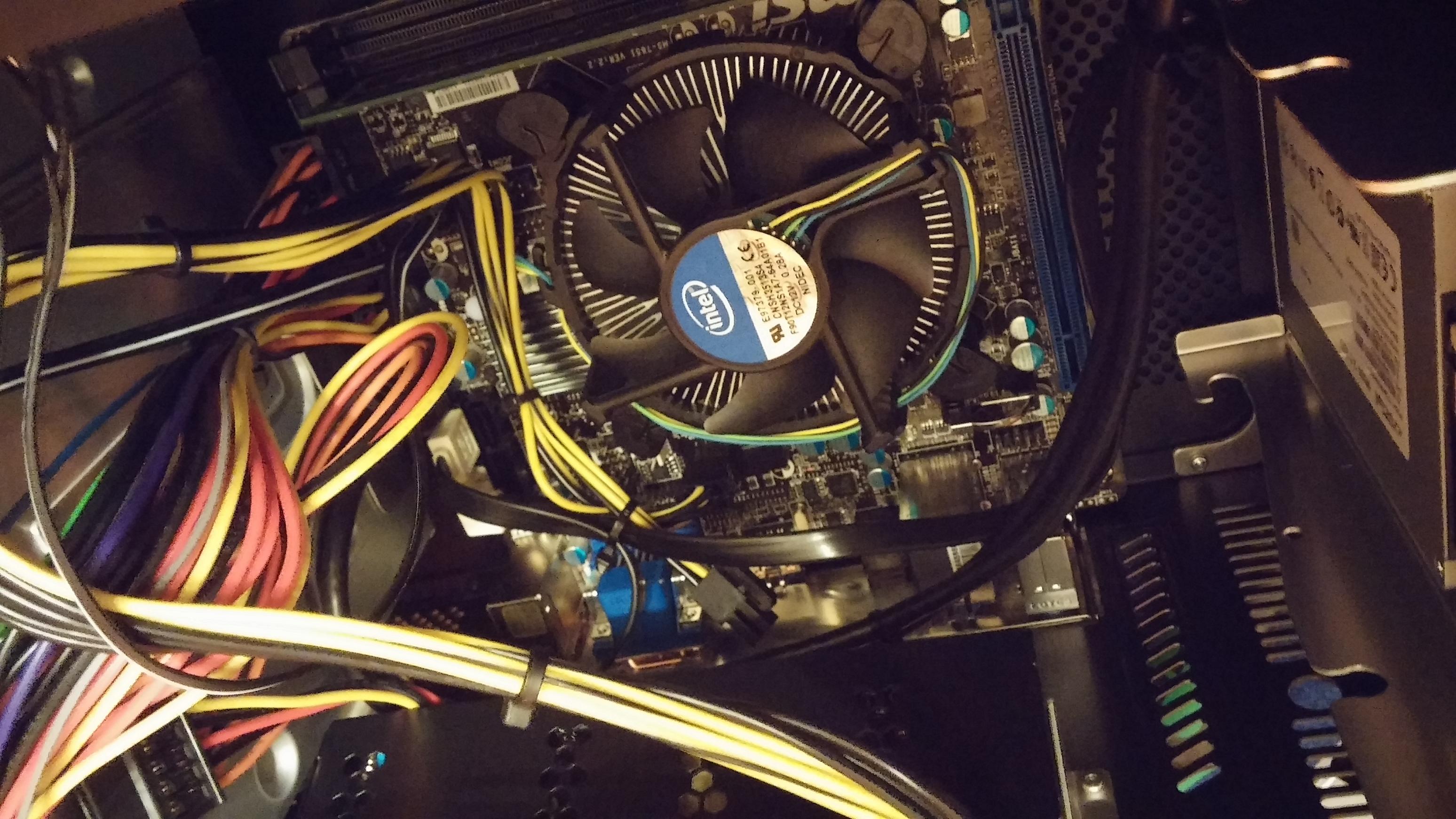

8.Auf die Kabelwege achten.
Die Kabel für die Frontanschlüsse und SATA müssen am Boxed Kühler vorbei geführt werden und sollen nicht darüber liegen.
Dort wird das Netzteil eingeschoben. Die Lotstellen vom Frontpanel sehen nicht sehr belastbar aus und daher solltet ihr vorsichtig beim Kabel verlegen sein.

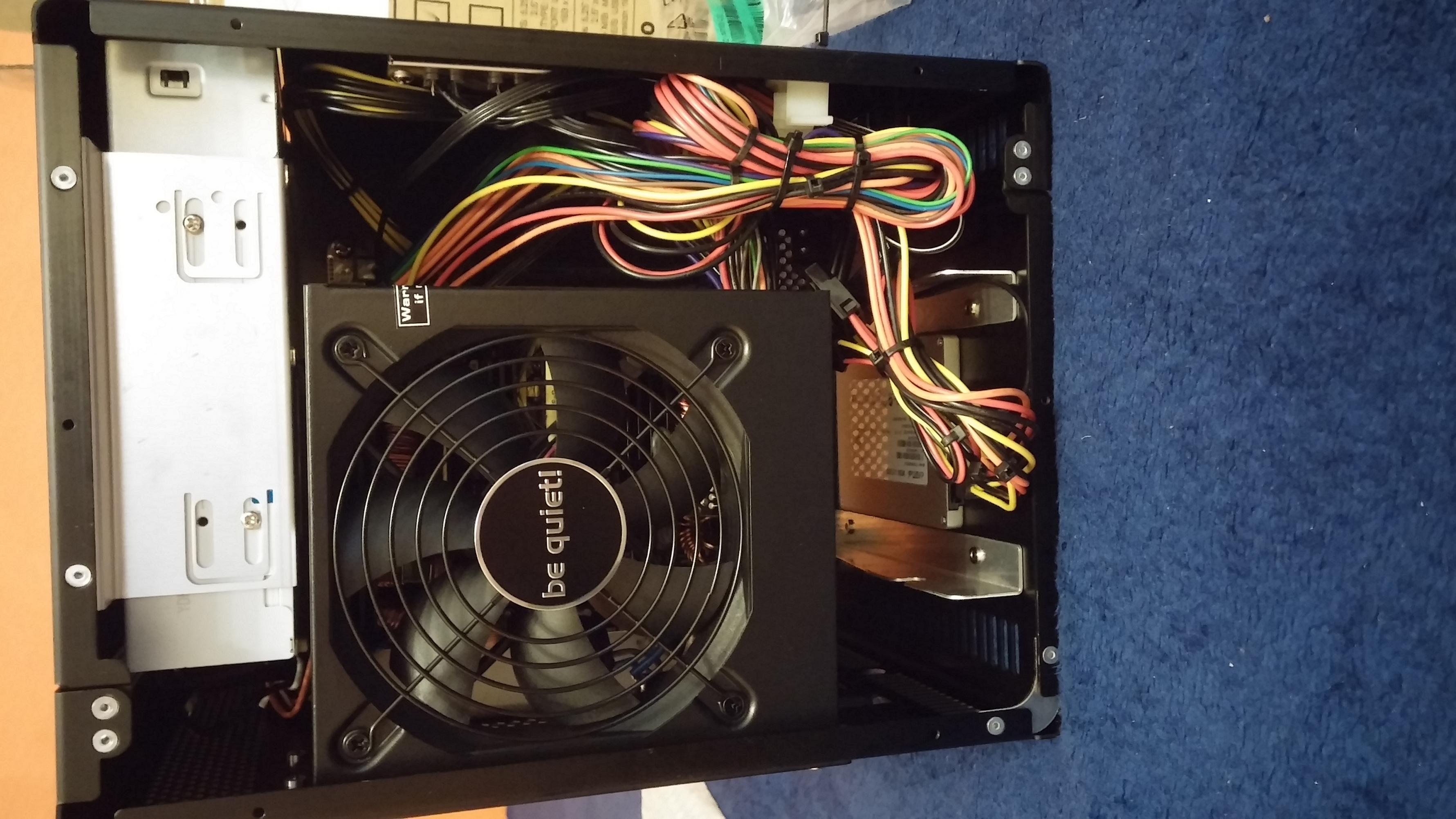

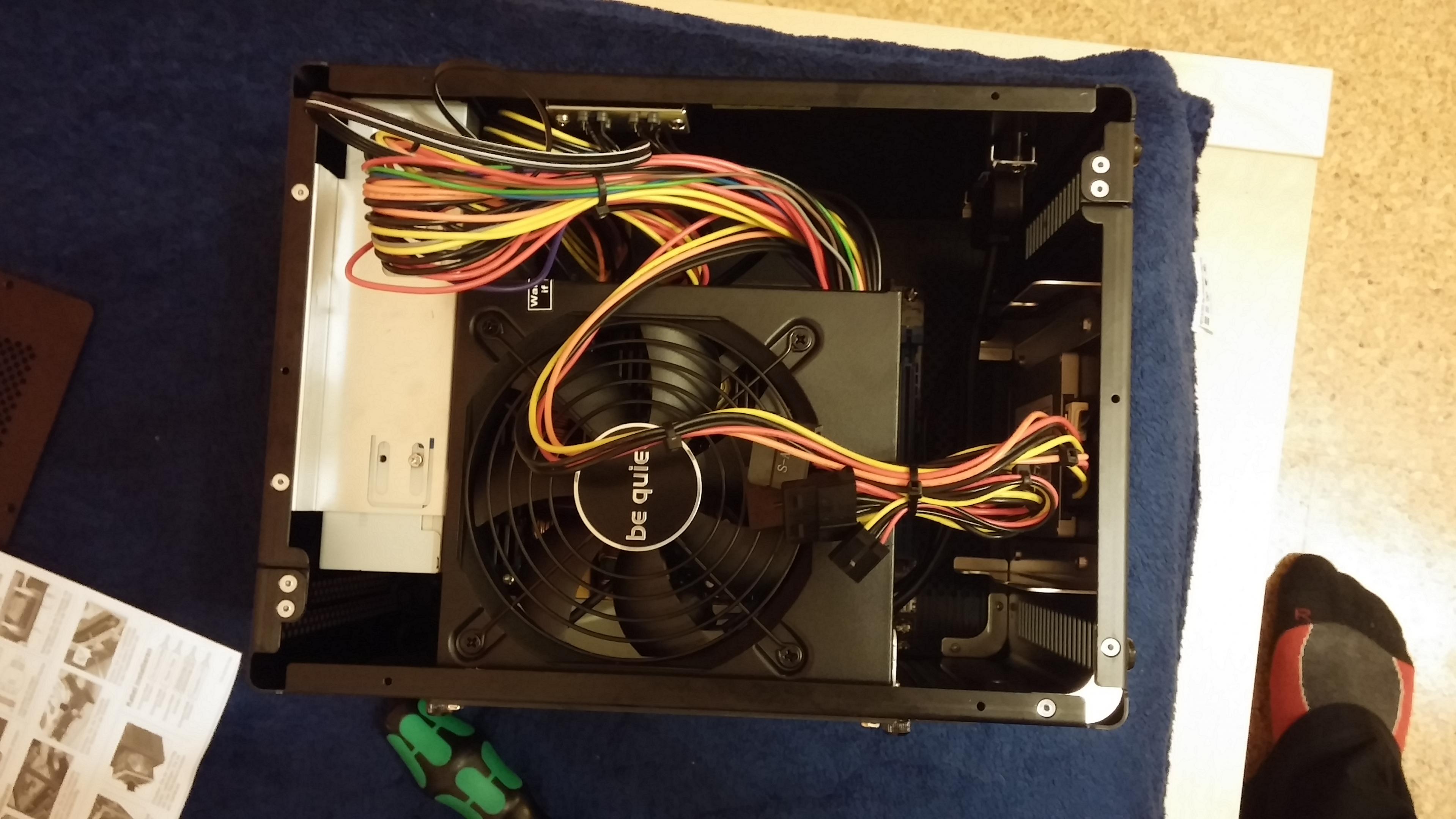

9. Netzteil einschieben

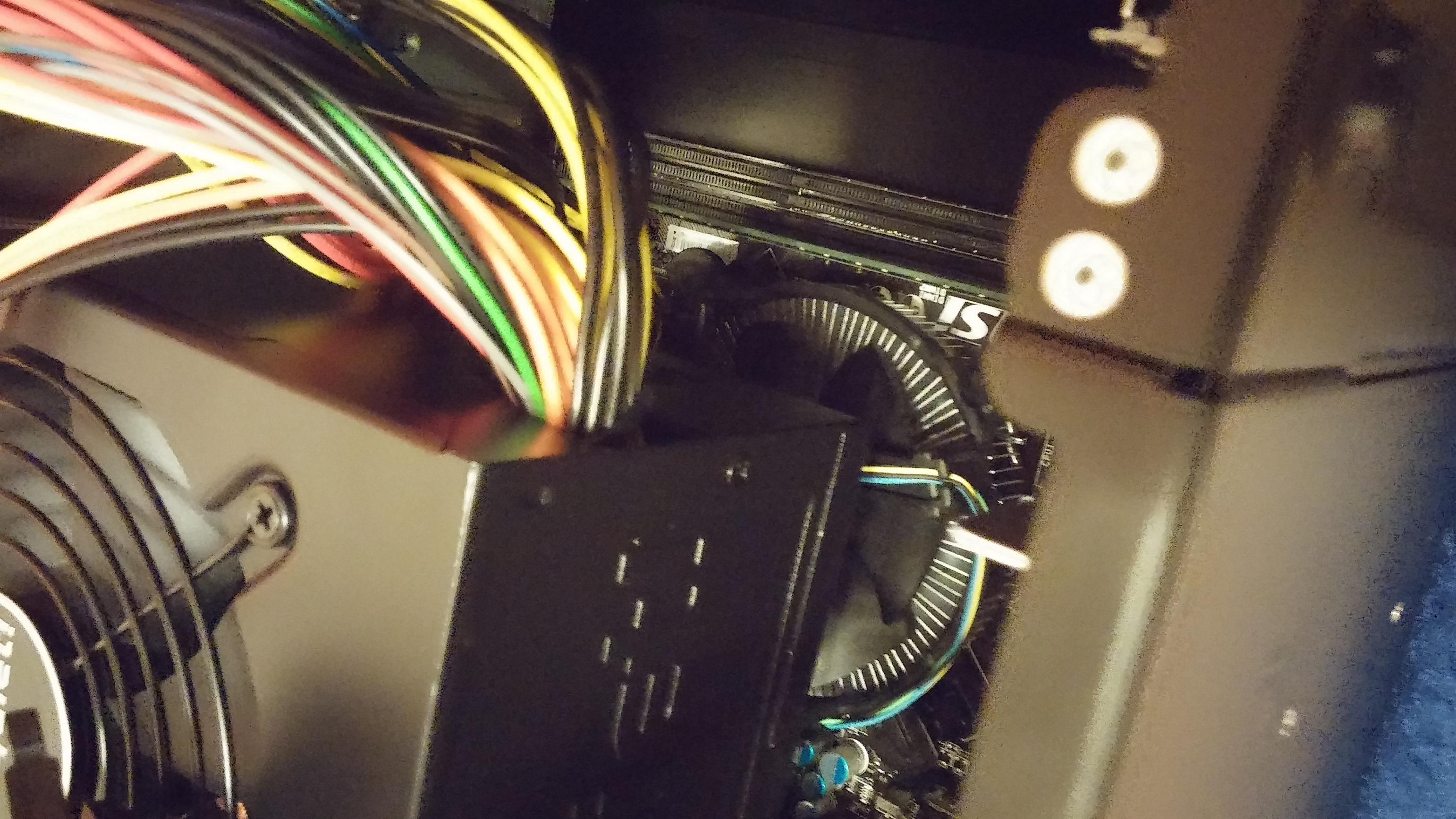

Schrittweise das Netzteil einschieben und währenddessen die Kabel per Kabelbinder platzsparend sortieren und darauf achten, dass der Boxed Lüfter nicht in die Nähe der Kabel kommt.

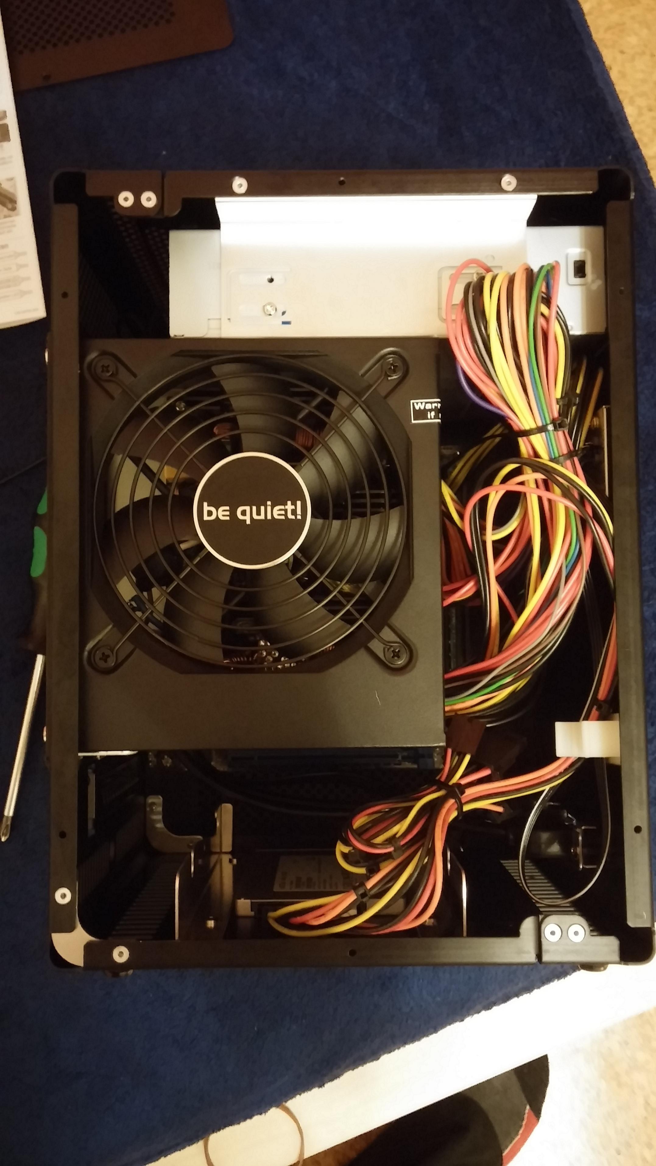

10. Netzteil verschrauben
Nachdem das Netzteil nun vollständig drin ist und kein Kabel in der Nähe des Boxed Lüfters ist, könnt ihr die restlichen Kabel ein wenig zusammenfassen.
11. Zusammenbau fertig.

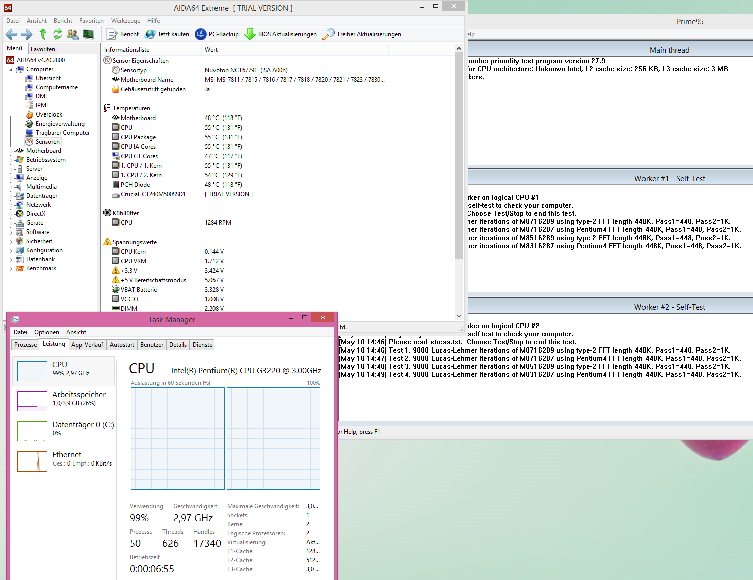

Der Boxed Lüfter läuft leise aber nicht unhörbar. Der Boxed eines I5 4570 ist doch ein Stück besser. Zusammen mit dem Bequiet Netzteil hört man leichte Eletronikgeräusche beim Regeln der Drehzahl per PWM. Er lässt sich nicht unter 1020 RPM regeln(Board 12,5%). Bei Prime dreht er auf 1450RPM hoch, ein Unterschied ist nur leicht hörbar da der Luftstrom zunimmt. Laut ist etwas anderes.
Temperaturen:
Im Office Betrieb hat der Pentium Temperaturen von 45-47 Grad nach etwa 30 Min Betrieb.
Nach 10 Minuten Prime hat die CPU 55-58 Grad je nach Zimmertemperatur und etwa 1450RPM. Prime bei 3000RPM oder ähnliches habe ich nicht getestet, da es mir nur um die Lautstärke im Office Betrieb ging, und die 1450RPM sonst nicht annährend erreicht wurden.
