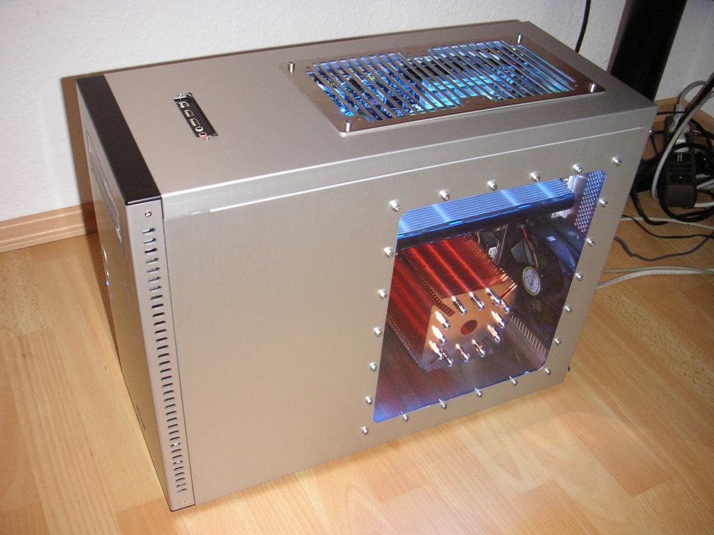

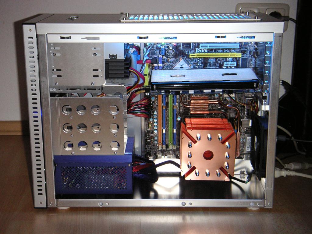

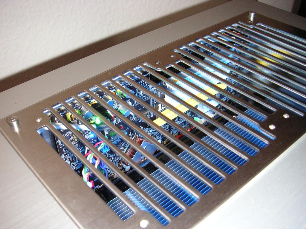

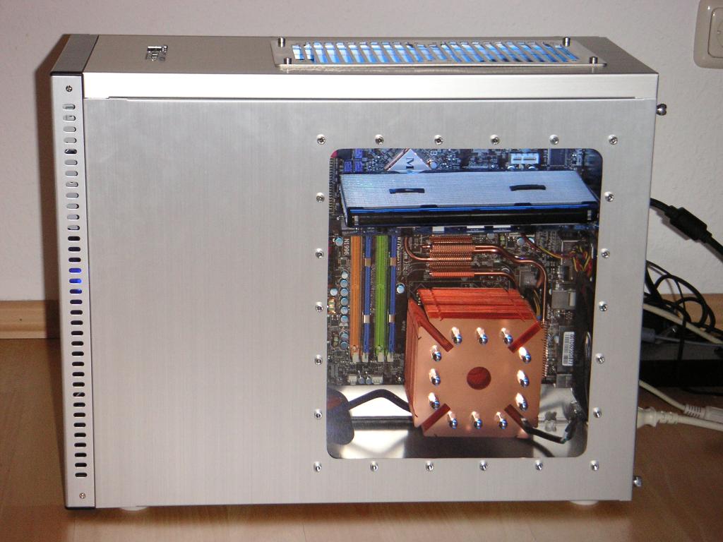

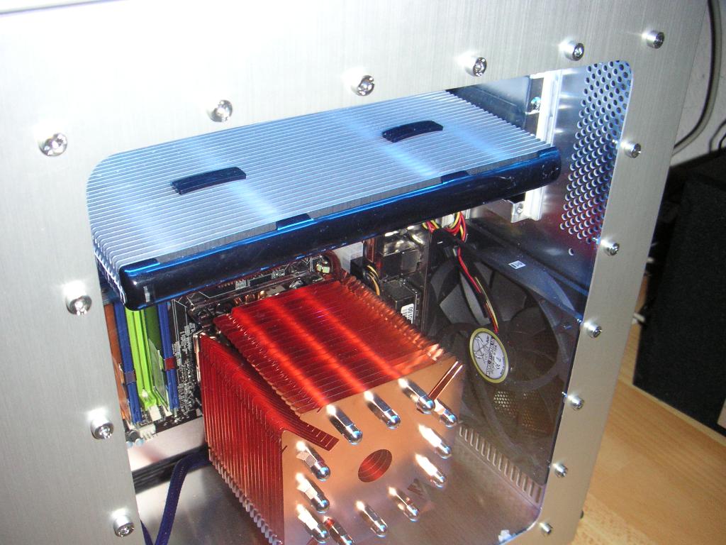

ich habe mein PC-A05 gehäuse so modifiziert und habe damit einen LAUTLOSEN game-pc. genaue systembeschreibung -> siehe link in der signatur.
