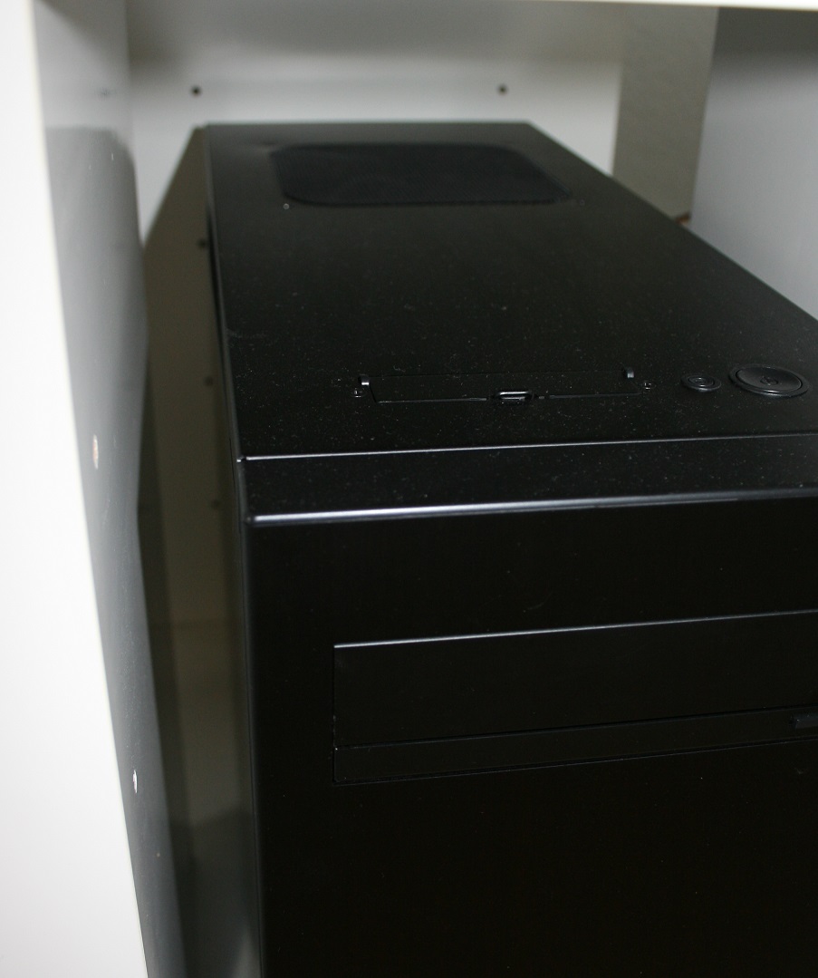

Ich hab probiert ein Bild von der Ausbeulung zu machen. Das geht im Dunkeln bei weißem Schreibtisch und schwarzem Gehäuse nicht.
Eventuell morgen noch mal.

Thermalright HR02 Overlay:
hey danke für das Bild!:)
Ich muss sagen so schlimm sieht es nicht aus, damit kann ich wirklich gut leben voralem da der Megahalem ja ein bisschen kleiner ist.

Wie sehr die Auswölbung der Gehäusetür sichtbar ist, hängt nicht nur von der Größe des Kühlers ab, sondern auch davon, an welcher Stelle er von innen mit der Tür kollidiert. Just saying.
