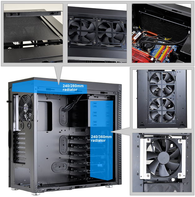

Die H110 passt da rein. Das Problem sind meistens eher die Mainboards und die Kühler da rauf. Da die 140er nur oben im Deckel sind, kannst du die H110 nur oben anbringen.

Hilft das Bild nicht?

Das Bild hilft halt nur bedingt, ich bin mir nämlich nicht 100% sicher ob das auch ein 280er Radiator ist.
Außerdem gibt es da ja auch Unterschiede in der Radiatordicke und von den Schläuchen her ist das keine H110.
