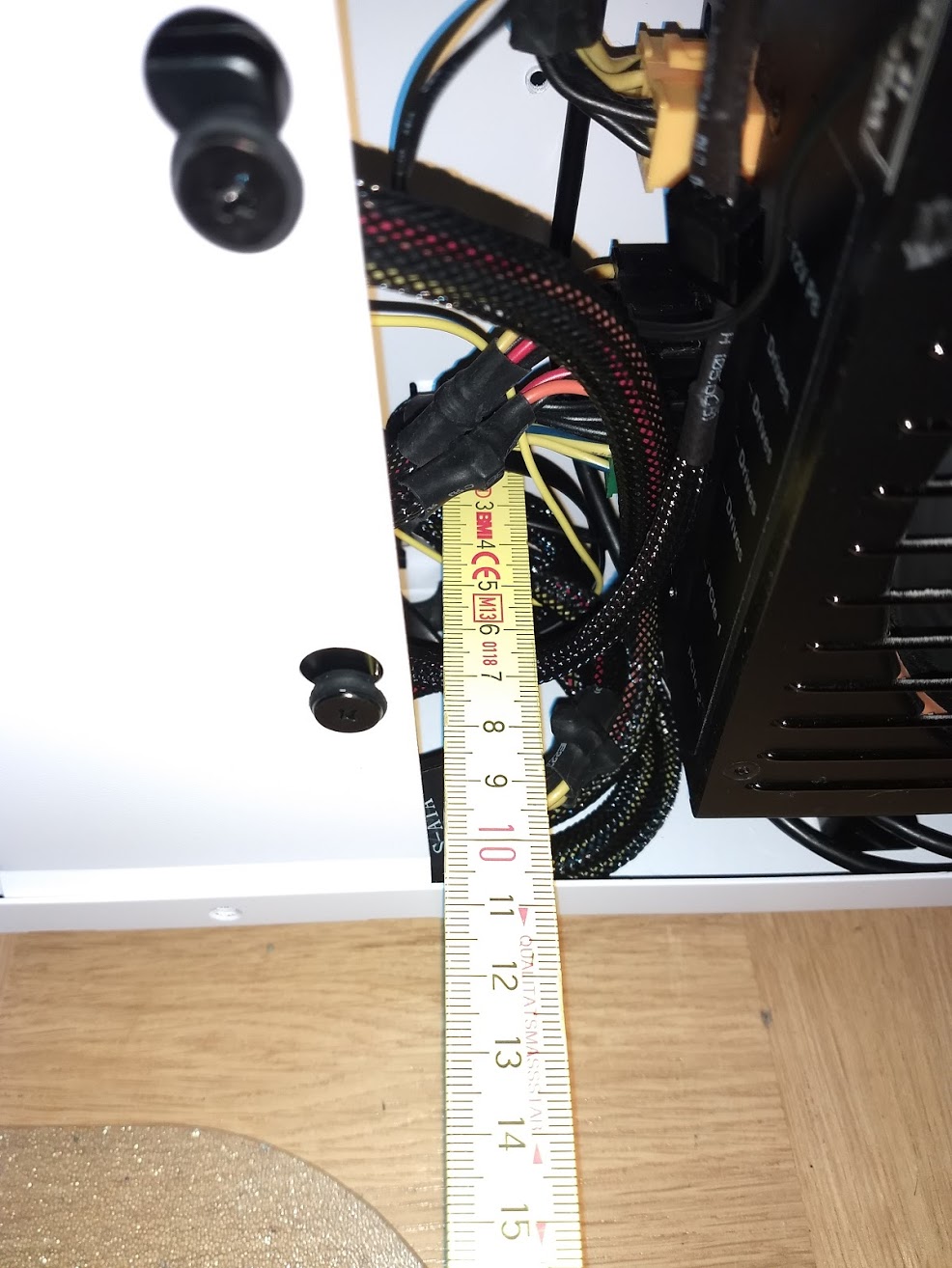

Ich bin am oben stehenden Gehäuse interessiert und bräuchte noch eine Info von euch.
Und zwar wie breit ist der rechte Teil des Gehäuses, also der wo das NT verbaut wird. Und zwar gemessen von der Zwischenwand zur Seitenwand unten am Boden.
Oder anderst gefragt, kann man dort eine Aquastream Xt montieren?
Danke im Vorraus

ich kann selber leider nicht einfach nachmessen, aber möglicherweise kann ich es herleiten. Der rechte Teil des Gehäuses ist für dich dann rechts, wenn man von vorne drauf blickt, korrekt?
ATX-Netzteile, die dort natürlich hineinpassen, sind auf 86 mm Höhe genormt und eine Aquastream XT ist 75 mm breit, weshalb das also hinten im Gehäuse vor der Schräge mit den Kabeldurchlässen an der Zwischenwand (am Boden) passen sollte.
Außerdem habe ich noch ein Bild für dich angehangen.
Hilft dir das so weiter?

Vielen Dank. Ja das Foto hilft mir schon weiter. Da sieht man alles. Das passt so danke
