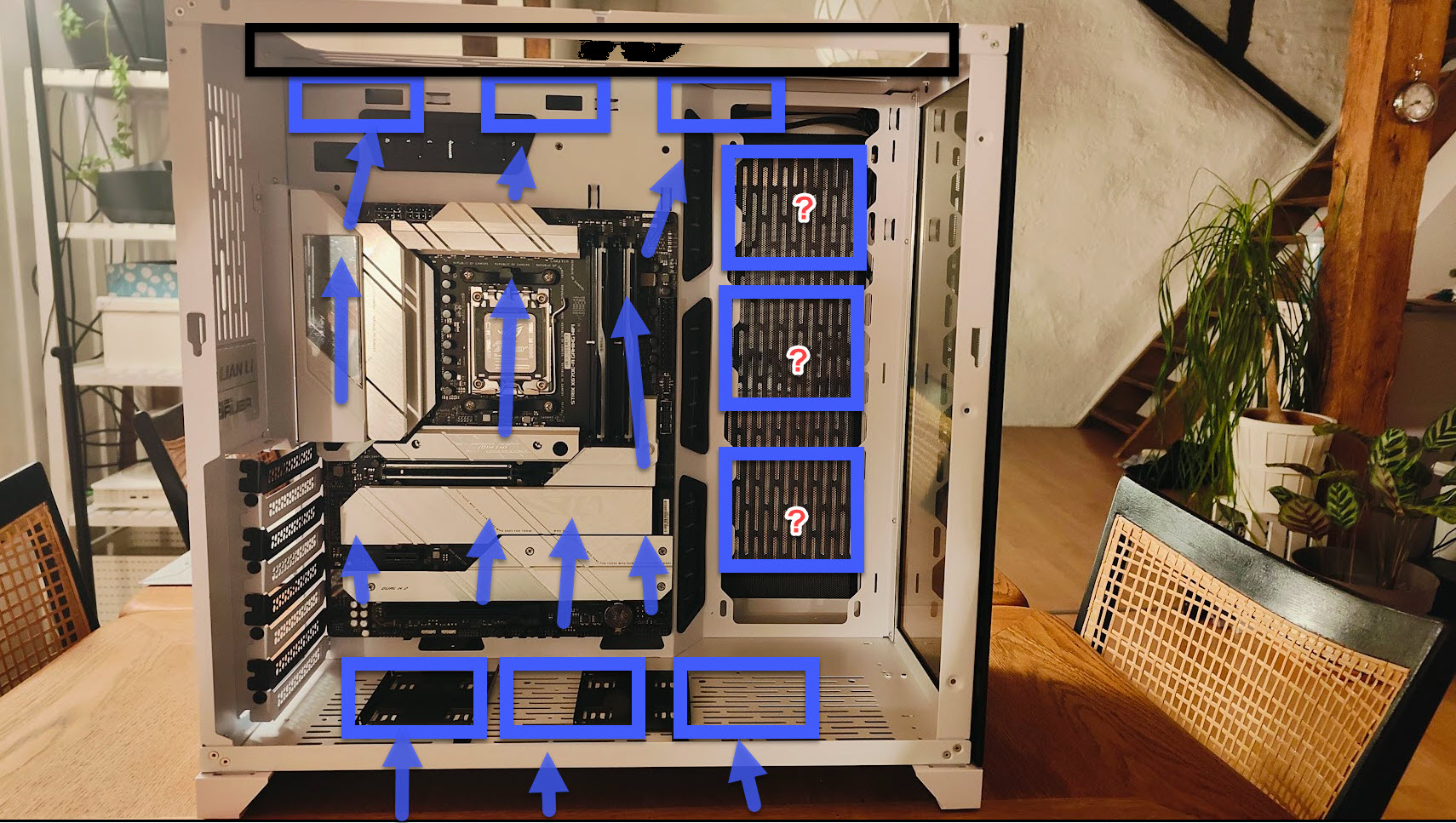

Ich bin mir gerade einen neuen PC am zusammenbauen. Damit ich von Beginn an den Air-Flow optimal einrichten kann, bräuchte Eure Hilfe ;).
Mein Gehäuse ist das Lian-Li PC-O11DW Dynamic und ich habe insgesamt 9 120mm Lüfter.
3 davon sind natürlich für die AiO Kühlung. Für die restlichen 6 habe ich folgende Idee, siehe Bild. (sorry ziemlich schlecht gezeichnet, aber das Konzept ist ersichtlich).
Auf jeden Fall bin ich mir nicht sicher, wie ich der Air-Flow einrichten soll. Könnt Ihr mir da Tipps geben?
Ich dachte mir, dass die unteren Lüfter die Luft anziehen und die Oberen von der AiO die Luft wieder pushen. Für die restlichen 3 Lüfter weiss ich eben nicht so genau, was ich machen soll. Soll die Aussenluft rein, oder die verbrauchte Luft raus?
Vielen Dank für die Hilfe.
Lg

Die AiO oben verbauen und die Lüfter: vorne und unten rein, oben Luft wieder raus.
Reaktionen: the-pollox
Überdruck, daher Luft ansaugen/rein.
Wenn ich mich recht erinnere, kannst du die 3 Lüfter MIT dem Halterahmen nachträglich auch umdrehen, falls du die Temperaturunterschiede testen willst.
Wäre ja schade um die Optik wegen der Lüfter.
EDIT: Oder war das nur beim Evo so? Laut dem Bild scheint es ein festes Teil vom Innenleben zu sein. Naja Lüfter drehen dauert keine 10min^^
Bin auch für Überdruck. Fahre damit super !
Reaktionen: chaser767, the-pollox und Asghan
So wie du es geplant hast und die 3 Lüfter mit dem Fragezeichen lässt du kühle Luft einströmen.
Reaktionen: chaser767 und the-pollox
Hallo Zusammen
Super vielen Dank für die Tipps :). Dann werde ich das so, wie ursprünglich angedacht umsetzten.....:)
Radi an die Seitenwand - Lüfter am Radi pusten warme Abluft der CPU raus, 3 Lüfter unten rein, 3 Lüfter oben raus.
Unterdruck bedeutet mehr Staub im Gehäuse. Mein Radi ist auch oben und pustet raus. Unten 3x rein, Seite 3x rein, hinten 1x raus, oben 3x raus durch den Radi.

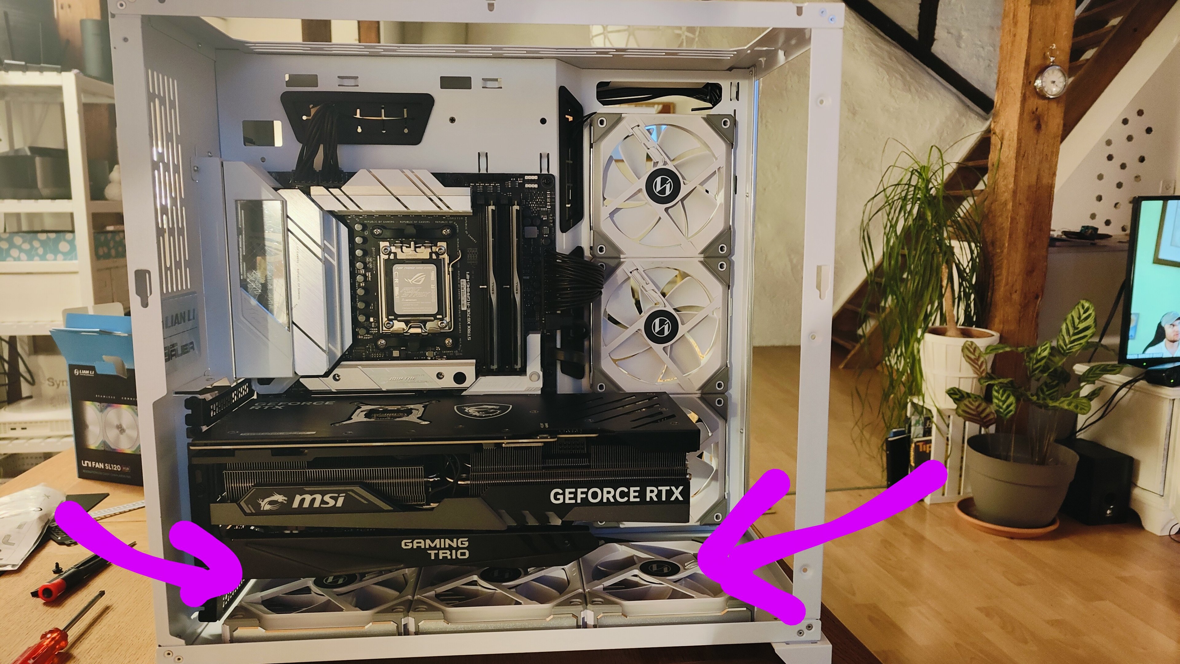

Ich bin nun mal einen Schritt weiter und habe die Graka eingebaut. Nun ist zwischen den unteren Lüfter und der Graka max 10cm Platz. Kannt es hier zu Airflow "Stau" kommen?
Nein, alles gut!
Die Luft wird seitlich weg und hochgedrückt.
Bei mir sieht es bislang auch noch so aus.
Genau, das ist genau das was du willst. Frischluft an der GPU
