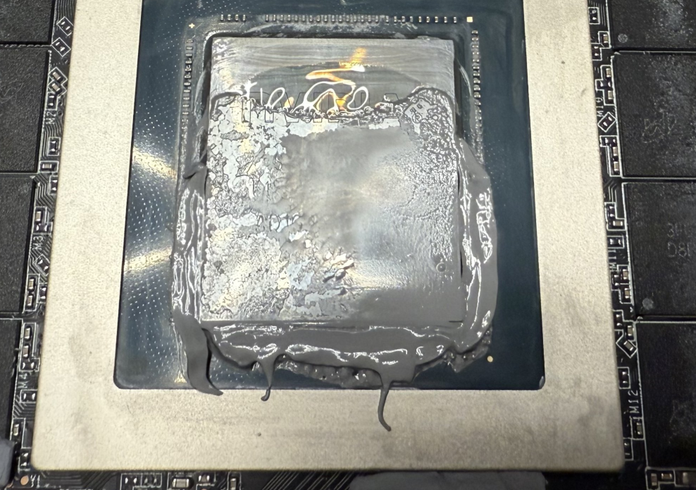

RaptorTP schrieb:
Früher hab ich auch immer die wannebe HighEnd Paste gekauft. Völlig Banane.
Du meinst wie diese hier? ;)
Es macht deine Behauptung aber trotzdem nicht richtiger. Viel WLP aufzutragen ändert wenig daran ob sie "austrocknet" oder nicht und ob sie noch ihre Funktion erfüllen kann. Die MX-6 geht hingegen in Ordnung, zumindest besser als das Kryonaut Zeugs im normalen Einsatz.

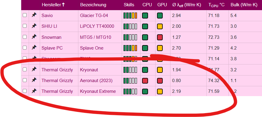

Danke für die Tabelle. Daran sieht man schön, worum es geht. Die Wärmeleitfähigkeit von Aluminium und Kupfer liegt weit im dreistelligen Watt-Bereich. Wenn man das mit der WLP vergleicht, wird vielleicht deutlich, warum es neben zu wenig auch auf jeden Fall zu viel geben kann.
RaptorTP schrieb:
genau, die Kryonaut. Kann nix besser.
Die Kryonaut kann sehr wohl was besser, sie tatsächlich kältestabil. ;)
Wäre man jetzt ehrlich bei Themal Grizzly gewesen, hätte genau nur dieses Feature beworben werden dürfen. Man muss hier aber ehrlich sein, auf der Webseite wird es nicht anders kommuniziert. Wenn ich dann aber die offensichtliche Werbung von Hardware Unboxed sehe, wo behauptet wird sie nutzen das Zeug überall, stellt sich die Frage wieso.
Sie ist die teuerste und trotzdem auf Amazon meist verkaufte WLP, obwohl sie sich nur im Mittelfeld schlägt. Immerhin hat Themal Grizzly nun endlich eine bezahlbare und hervorragende WLP im Programm, die Duronaut.
https://www.igorslab.de/thermal-gri...estern-willkommen-in-den-top-10-aller-pasten/

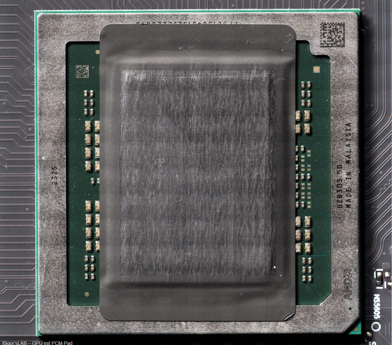

Das setzt auch ASUS bei ihren neuesten GPUs ein.
  • Das Phasenwechsel-GPU-Wärmeleitpad sorgt für eine optimale Wärmeübertragung und senkt die GPU-Temperaturen für mehr Leistung und Zuverlässigkeit
https://rog.asus.com/de/graphics-cards/graphics-cards/rog-astral/rog-astral-rtx5090-o32g-gaming/
