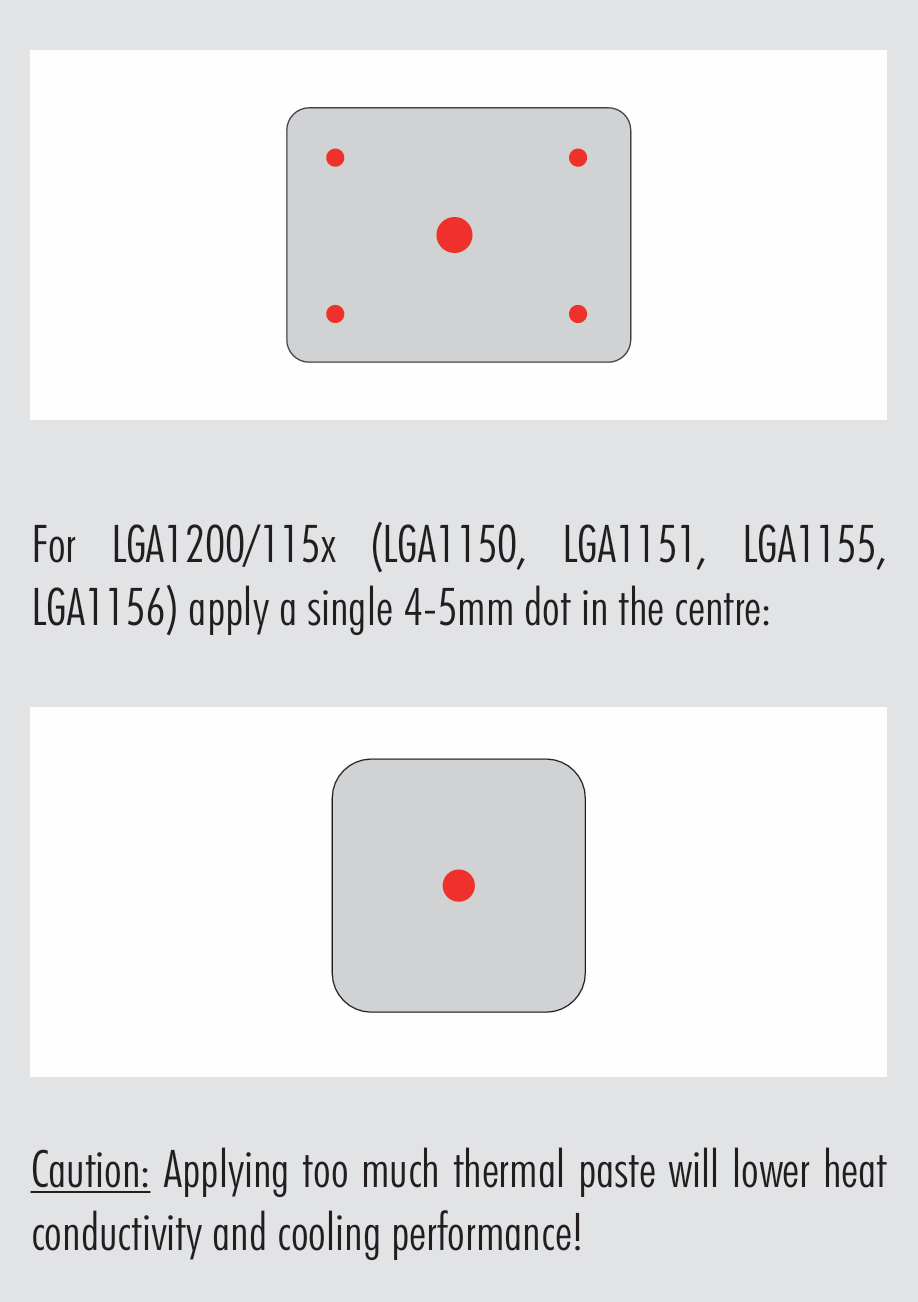

Also jetzt mal Butter bei die Fische... wie viel schmiert ihr da wirklich drauf?
Früher ein "Reiskorn" in die Mitte, seit LGA1700 folge ich einfach Noctuas Empfehlung, auch wenn ich keine Noctua WLP mehr nehme.
Boimler schrieb:
Hab ich noch nie erlebt.
Dann kauf auch bloß kein Thermal Grizzly Kryonaut. Das war der Kram. Der war auch beim Auftragen schon extrem zäh.
Und nein, das war auch nicht großartig rausgequetscht. Ich mache das seit fast 30 Jahren gleich: Ich verstreiche Wärmeleitpaste auf dem ganzen Die/Heatspreader mit einem Spachtel, gerade so viel, dass die Beschriftung nicht mehr zu sehen ist. Das reicht vollkommen aus und war nie ein Problem. Der Überschuss, der rausgedrückt wird, ist absolut minimal.

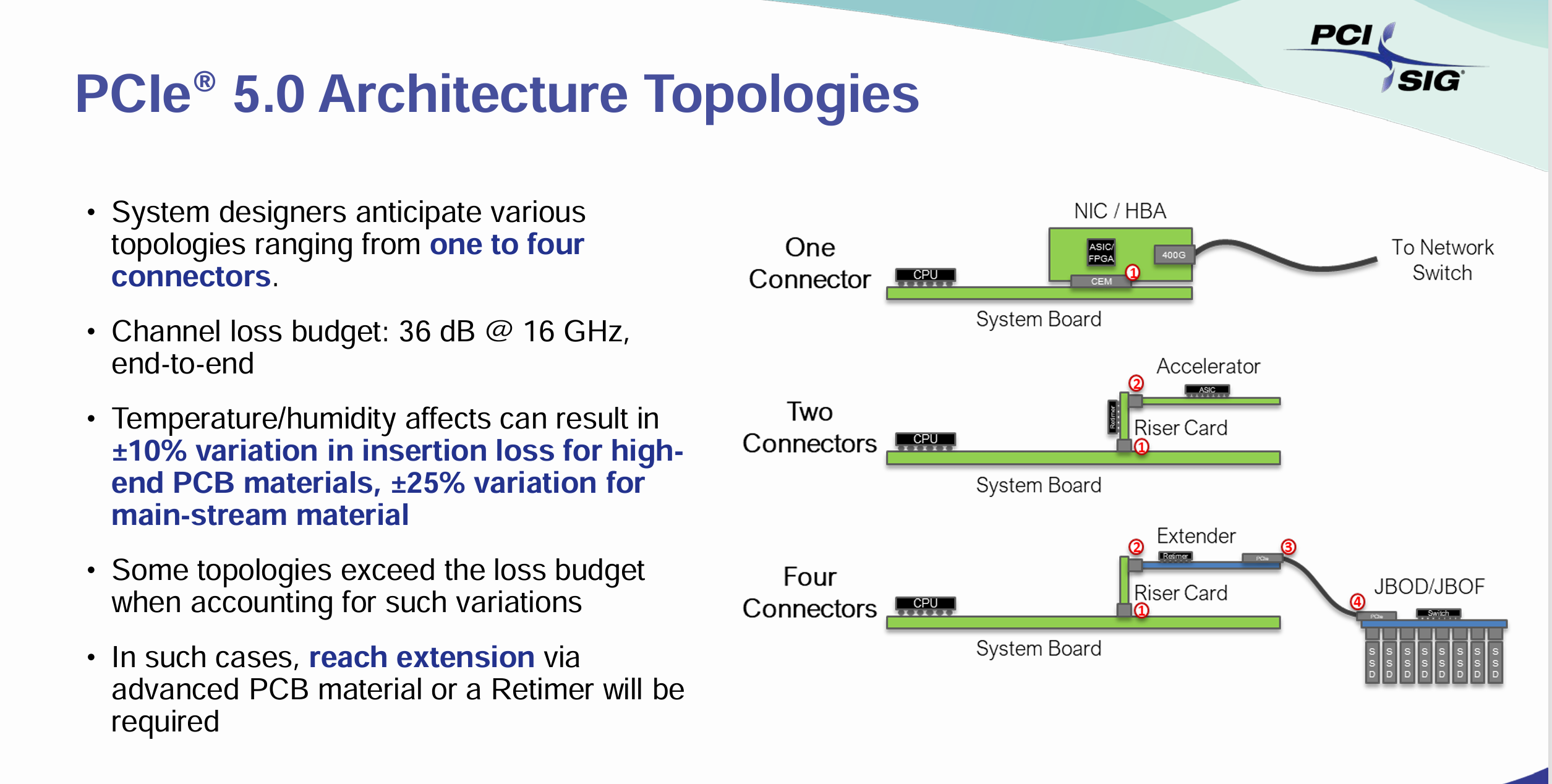

xexex schrieb:
PCIe war von Anfang an mit Blick auf Server für eine möglichst flexible Nutzung ausgelegt, das ändert sich auch mit PCIe 5.0 nicht.
Korrekt an dieser Stelle ist es natürlich anzumerken, jede Steckverbindung und jeder Zentimeter an Kabellänge verschlechtert das Signal und macht die Nutzung von Redrivern oder Retimern notwendig.
Das stimmt soweit. Nur kann man sich mal ein Video anschauen ( ist schon etwas älter ) wo erklärt wird warum man sein geraumer Zeit bei den RAM Steckplätznmen keine durchkontacktierten Steckplätze mehr verwendet sonder SMD da geht es explizit um die Signalübertragung und was da Störungen verursacht durch die Erhöhung der Frequenzen🤷‍♂️
