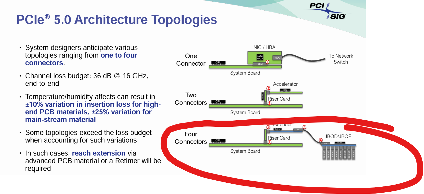

Due hast die Grafik aus der PCIe 5.0 Spezifikation gesehen, die ich bereits gepostet habe? PCIe würde nutzlos, wenn sich damit nicht solche Szenarien abwickeln ließen.GrumpyCat schrieb:Ist das Kabel tatsächlich offiziell PCIe 5-zertifiziert? Nein, oder? Würde mich wundern, wenn das nach den physischen Spezifikationen von PCIe 5 auch nur theoretisch ginge.
Es geht nicht nur "theoretisch" es geht auch praktisch, weil in den Kabeln/Stecker Retimer/Redriver verbaut sind. Deshalb braucht es für einen neuen Standard dann auch zwingend neue Kabel.

Ah interessant, wobei ich das a) nicht mehr "Kabel" nennen würde (steht ja in Deinem Bild auch nicht so drin), sondern eben mindestens "aktives Kabel" oder "Repeater" oder sowas, und b) steht im Artikel dazu gar nichts drin, und im Bild sieht das auch nicht sonderlich "aktiv" aus, es ist aber auch nicht wirklich was zu erkennen.xexex schrieb:Es geht nicht nur "theoretisch" es geht auch praktisch, weil in den Kabeln/Stecker Retimer/Redriver verbaut sind.
Wobei auch bei PCIe 4 die dann tatsächlich passiven Kabel sich kaum an irgendwelche Specs halten werden.

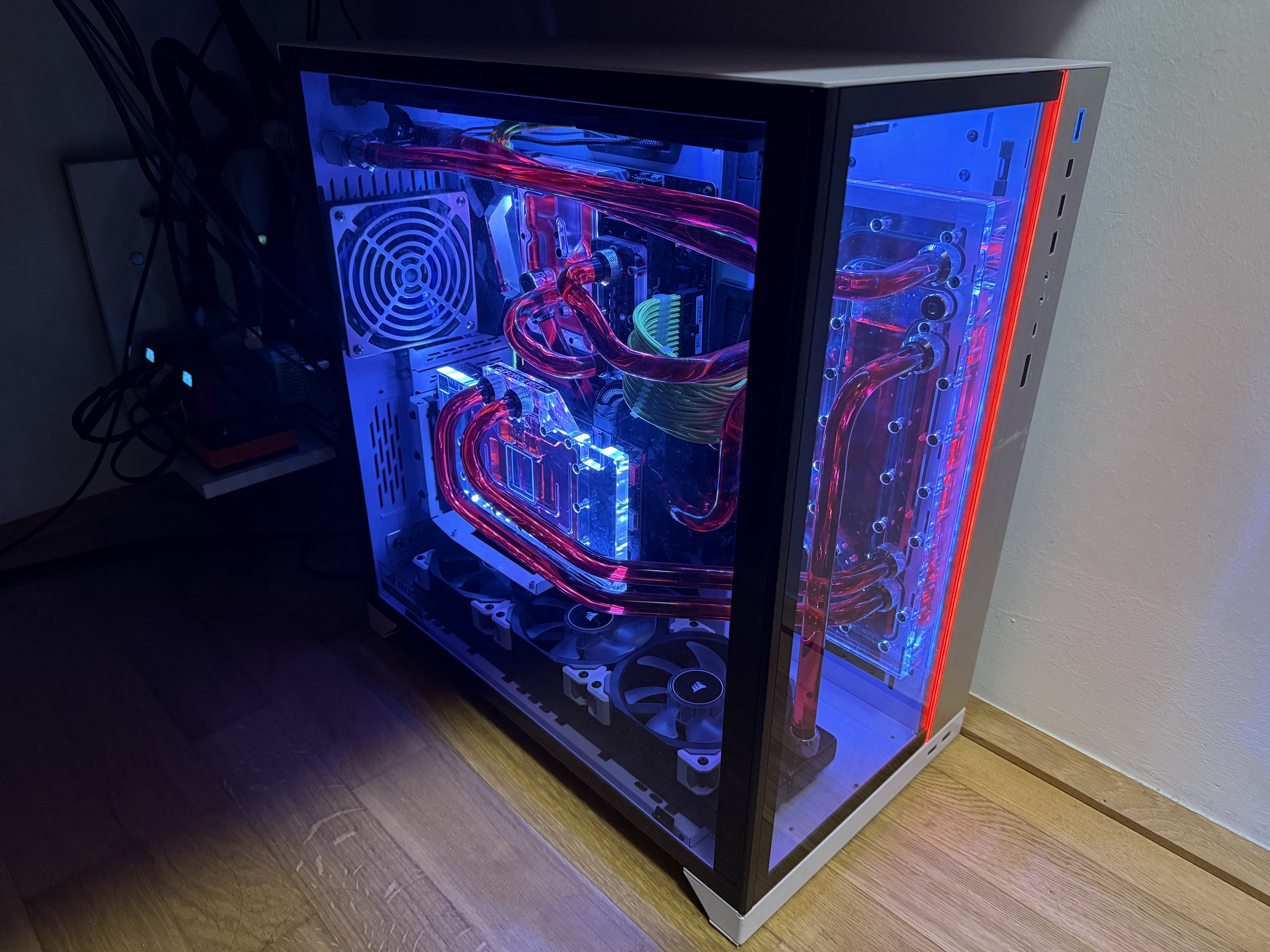

Che-Tah
- März 2009
- 2.311

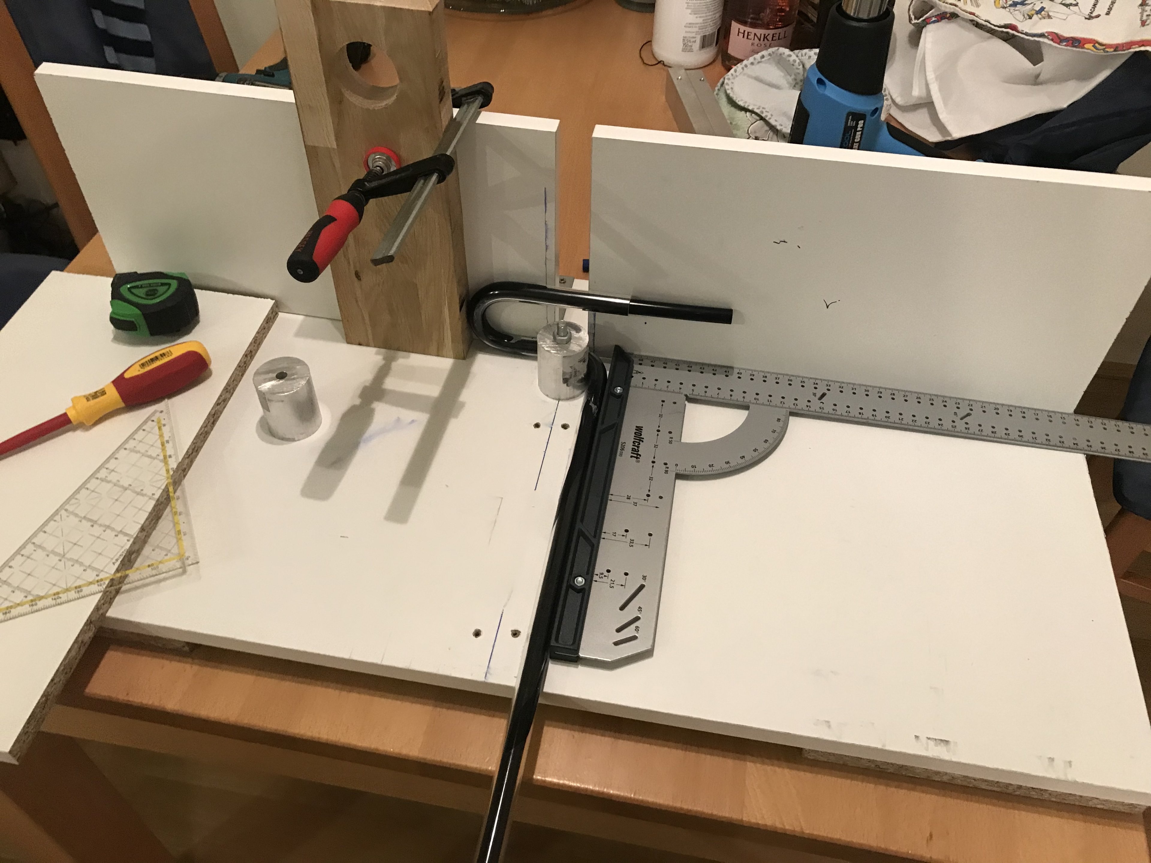

INe5xIlium schrieb:Wie hast du diese definierten Knicke in die Schläuche bekommen und welcher Durchmesser ist das?
Ich hatte mir das gebastelt. Hatte die Iddee in irgend einem Forum mal gesehen.
16/12mm Acrylrohre. Die gibts in 2 Meter Stangen bei Plexiglas Betrieben zu kaufen.
Die Rohre heizt man mit einem Heißluftföhn bis man sie biegen kann. Den Schlauch wie in @xexex gepostet hat braucht man damit das Rohr auch Rund bleibt und nicht zusammen gedrückt wird beim biegen.
