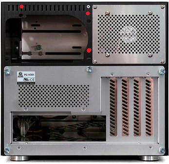

Ich wollte von euch mal ein paar Meinungen und Erfahrungen bekommen, welche Cpu Kühler so in ein Lian LI V351 passen. In vielen Tests wird da von maximal 12cm Höhe gesprochen, was mir allerdings zu wenig ist. Ich würde gerne einen Arctic Freezer Xtreme einbauen, der 13,1 cm hoch ist, da ich einen Q6600 OC zu kühlen habe und dann keinen neuen Kühler kaufen müsste. Zur Not würde ich meinen alten Freezer 7 Pro nochmal reanimieren aber das nur sehr ungerne.
Da das Netzteil ja die Höhe nach oben hin begrenzt, habe ich mich gefragt ob man dieses nicht auch versetzen könnte. (Bisher habe ich an all meinen Gehäuse etwas per Säge, Bohrer o.ä. verändert, habe auf Grund des hohen Preises des Lian Li's diesmal aber eine Menge Respekt. => erstes teures Gehäuse :D)
Naja zurück zum Netzteil: Wie auf dem Bild zu sehen sind ja über dem Netzteil noch Lüftungsschlitze, die wahrscheinlich genau den Platz wegnehmen, den ich für den Freezer Xtreme benötige. Hat das einen Grund oder haben die Ingenieure da einfach gepennt?
Also einfach neue Löcher fürs Netzteil bohren (Rote Punkte ;)), das ganze 1-2 cm nach oben setzen und gut ist?

In dem Gehäuse lassen sich wohl recht erfolgreich saugende Topblow Kühler installieren. z.B. der Scythe Zipang 2. So hat man dann den "normalen" Luftstrom vorne rein mit den 2 Lüftern durch den CPU Kühler durch und aus dem Netzteil raus. So geht das ganze dann ohne Modifikationen und man packt trotzdem 125W Cpus relativ leise.

Viele lösen das Problem mit ner anderen Backplate (bin mir net sicher ob das teil so heißt)
zB http://www.million-dollar-pc.com/sys...i-pc-v350b.htm

Wenn du das Netzteil einfach nach oben verschiebst könnte es vielleicht sein das das Netzteil nicht genug Luft bekommt.
Wieso nicht genug Luft? Das Netzteil berührt oben dann zwar den Gehäusedeckel, aber das tut es im Moment (aktuelles Gehäuse) auch. Macht also keine Probleme. Und da der Netzteillüfter über dem Cpu-Kühler sitzt sollte es von der Belüftung her keinen Einfluss haben...oder?

Kann mir jemand sagen wie weit man das Netzteil nach oben setzen könnte? Also den Abstand Netzteil <-> Gehäusedeckel ausmessen? :)
AW: Lian Li V351: Cpu Kühler? Erfahrungen | Meinungen | Hilfe
also ich hab mein netzteil zwar nach rechts versetzt (siehe signatur) jedoch ist die höhe ca. gleich geblieben und es sind so augen maß maximal 1 - 1,5cm kann auch mehr oder weniger sein will ich nicht abstreiten ^^ :P
wenn du das versetzt haste aufjedenfall genug platz ... ich werd bei mir noch die SSD/HDD da über meine NOrdwand basteln oder so mal sehen

Hm, kann man so ne Backplate noch irgendwo erwerben? Man Man, wieso Lian Li nicht gleich selber darauf gekommen ist das Netzteil auf die Rechte seite zu bringen!
Jap, manchmal frag ich mich echt wie man so Kleinigkeiten verbocken kann, wenn man den ganzen Tag dafür Zeit hat :D Aber mal ehrlich. Wie viele meiner bisherigen Gehäuse hätte man mit kleinen Modifikationen ab Werk viel sinnvoller nutzen können...Nur gut das ich die selber machen kann. Aber das ist auf Dauer auch keine Lösung.
