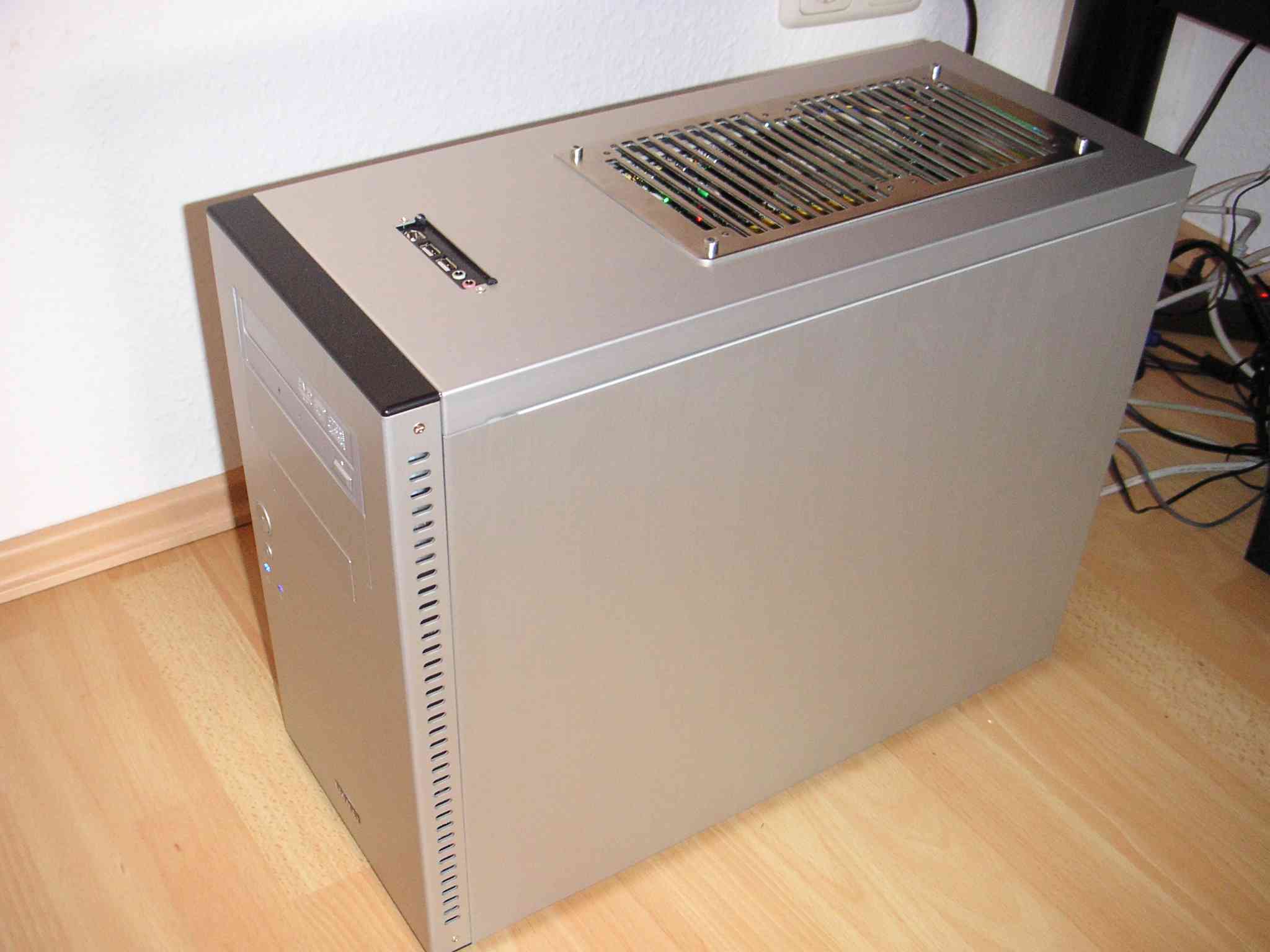

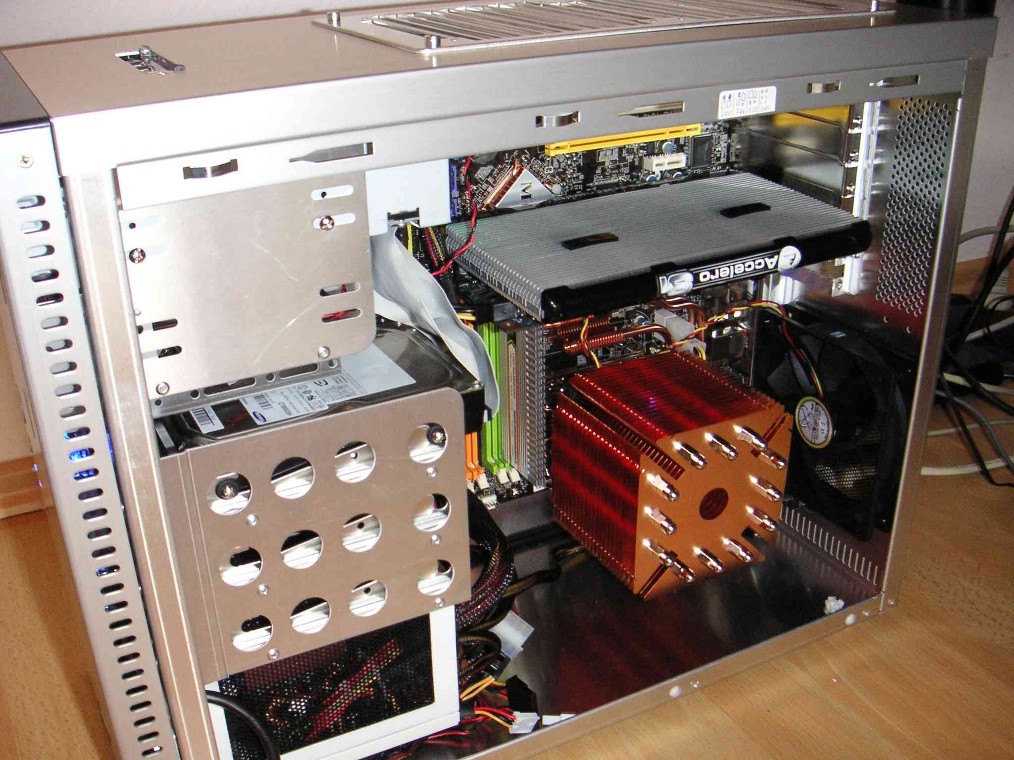

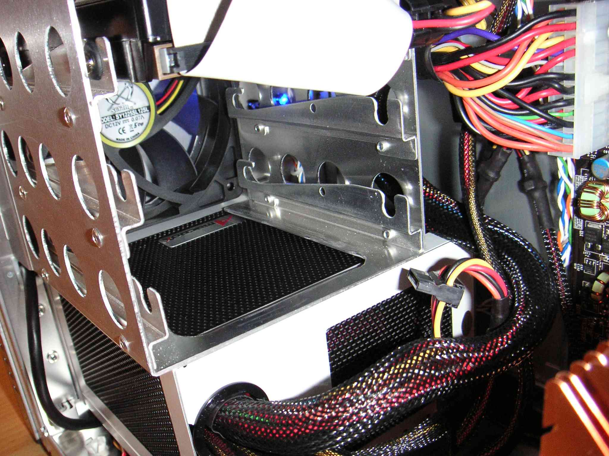

das gehäuse ist perfekt für einen lautlosen pc - wenn man ein paar modifikationen vornimmt. ich hab in den deckel eine öffnung reingemacht und am festplattenkäfig den boden bis auf einen kleinen steg rausgeflext, sieht man auf dem letzten foto sehr gut.
passives amacrox netzteil, mainboard mit heatpipes, scythe ninja cu, intel 2160 @2,8 ghz, ECS 8800gt mit accelero kühler drauf, notebookfestplatte. lüfter über netzteil 120mm scythe slipstream @500, an der rückseite scythe slip stream 800 @50%. sollte es im sommer warm werden, ist da noch reserve. temperaturen bei vollast: cpu ~50°, grafikakkarte 80°
ergebnis: annähernd lautlos, auch unter vollast.

Die Idee mit dem Deckel gefällt mir ^^ hast ja ne Blende für nen Radiator drauf gemacht ;D Köpfchen =)
hm den Ninja Cu gibt es ja nimmer leider hab den normalen aber der reicht ja auch =9
und das mit dem Fesplattenkäfig hm ist auch ne überlegung wert aber erstmal gucken bevor ich das Gehäuse zersäge hihi^^ aber gute Ideen
bei der CU version ist ein retention kit dabei und einer der slipstream lüfter die ich haben wollte, hat unter dem strich fast das gleiche gekostet.
Ist der Deckel genietet oder kann man den einfach entfernen um z.B. wie du ein Loch rein zu flexen.
das gesamte gehäuse ist mit pop-nieten vernietet. man kann mit einem kleinen bohrer die nieten aufbohren und später neue setzen oder schrauben benutzen. ich habs direkt mit dem dremel reingefräst, da noch eine blende draufkommt hat man ~3mm spielraum an jeder seite. weil alu sich leicht verzieht sollte man auf jeden fall mit dremel fräsen und keine stichsäge benutzen.
die blende ist eine AC Ryan 2x120mm radiatorblende aus edelstahl von caseking. die blende gibts aber so weit ich weis auch in schwarz bzw auch eine schwarze mit wabenmuster. da das gehäuse auf maximale natürliche konvetion ausgerichtet ist, würde ich keine engmaschige blende nehmen wegen des größeren luftwiederstandes.

ps: hier noch mal ein closeup der blende
Das mit dem Fenster ist ne super Idee.
oben der deckel ist auch super so kriegt die Grafikkarte noch mehr frischluft und es sieht noch gut aus hm ist echt ne überlegung wert.
Wobei ich glaub ich aber nich viel am Gehäuse selber machen werde.
ehrlich gesagt, soo viel lust hab ich auch nicht gehabt ein 75 euro gehäuse mit der fräse zu bearbeiten, ich hab sowas vorher noch nie gemacht. andererseits... ich habs gerne leise und kompakt, wenns erstmal fertig ist hat man ja auch sehr lange spaß daran und kann die stille geniessen.
