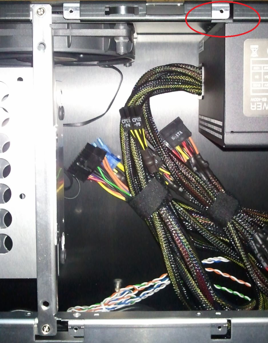

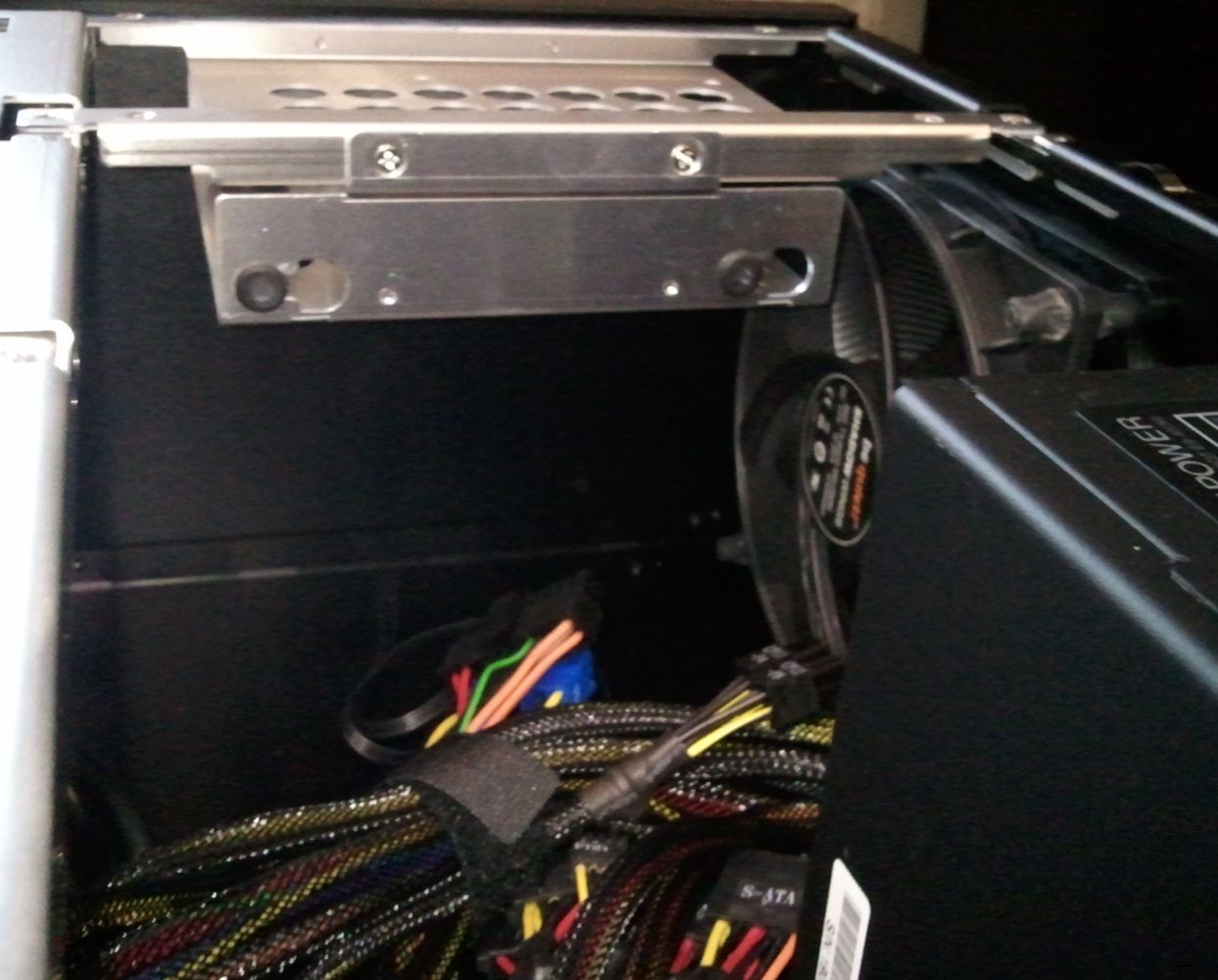

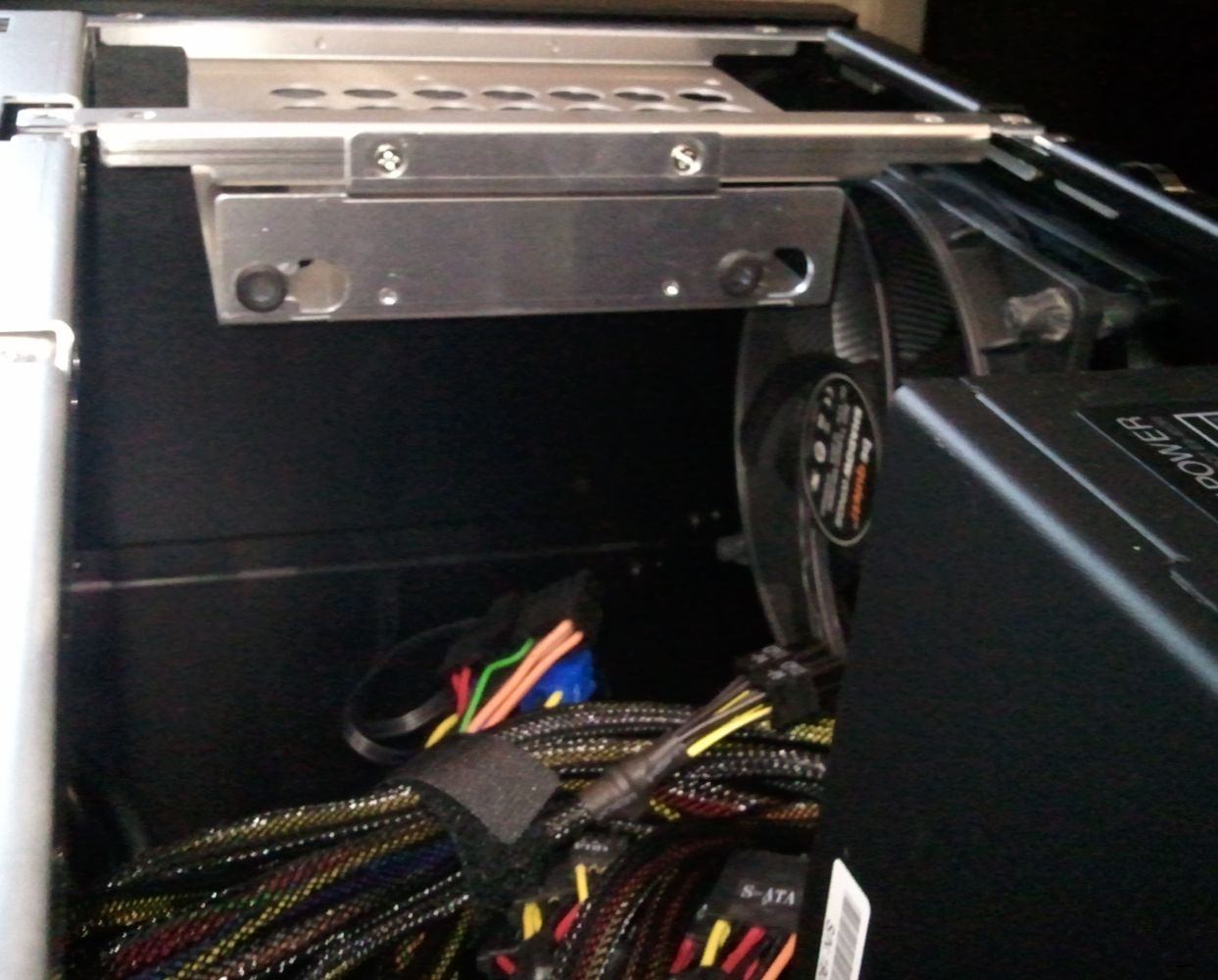

- Das StraightPower ist zu lang um den zweiten Festplattenkäfig zu nutzen. Der war zwar von vornherein nicht geplant, da es zu Problemen mit großen Grafikkarten kommen kann genauso wie 4 3,5" Festplatten und 2 2,5" Festplatten in einem Home User PC mehr als ausreichen aber ärgerlich ist es schon irgendwo

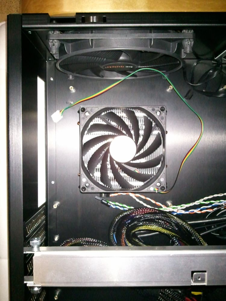

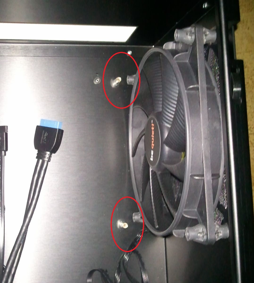

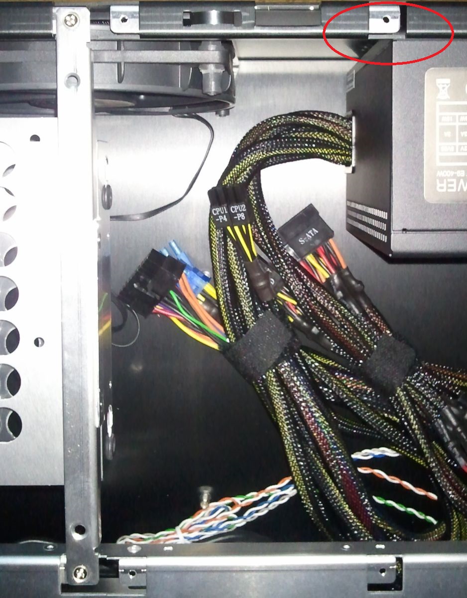

- Die ShadowWings sind etwas breiter als die original LianLi Lüfter. Beim Lüfter über dem Mainboard könnte es vielleicht etwas eng werden. Ich habe den Staubfilter hier daher entfernt, zumal der Lüfter eh rausbläst. Eine AIO Wasserkühlung würde also eher nicht passen.

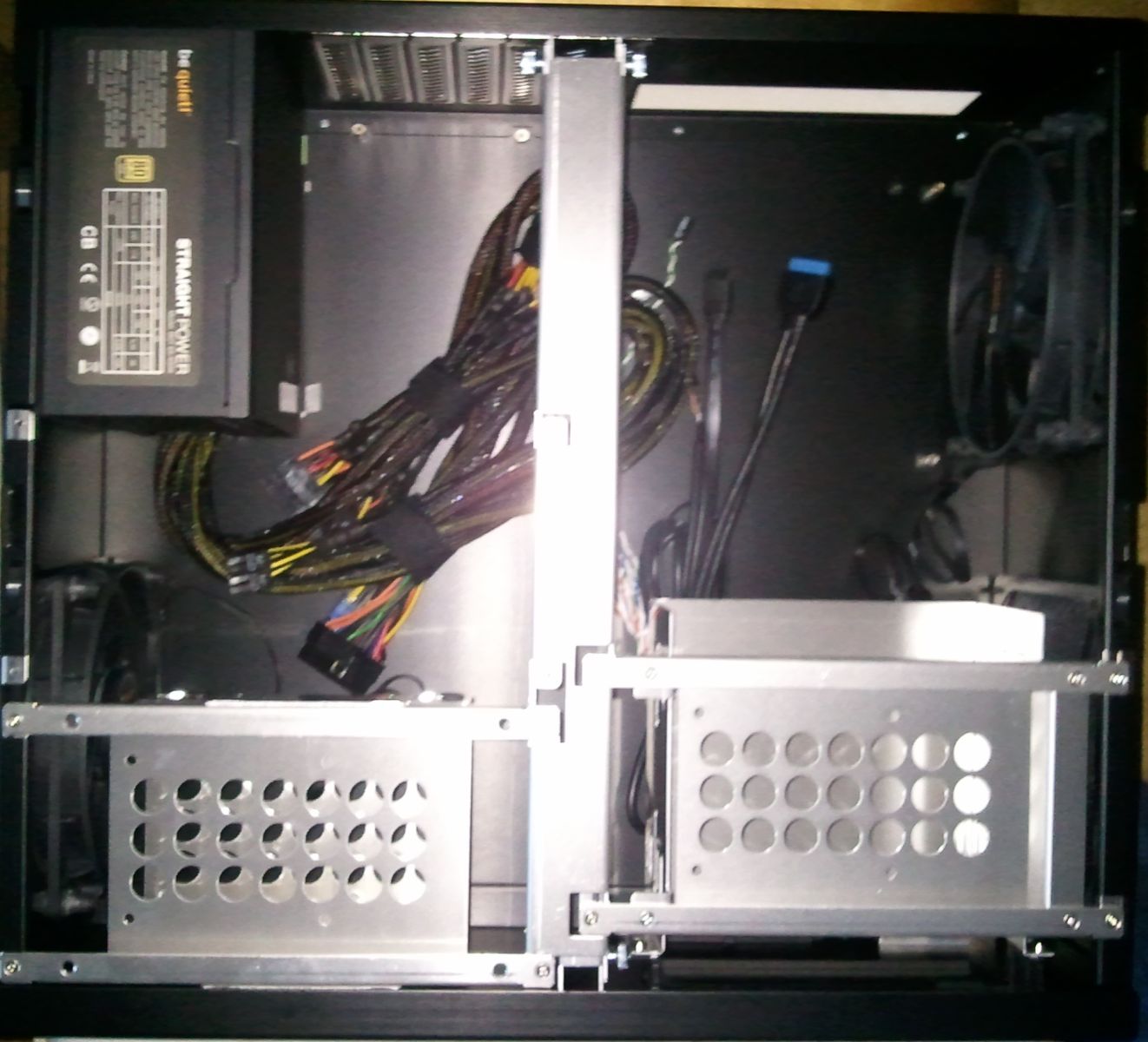

-Übersicht Einbau

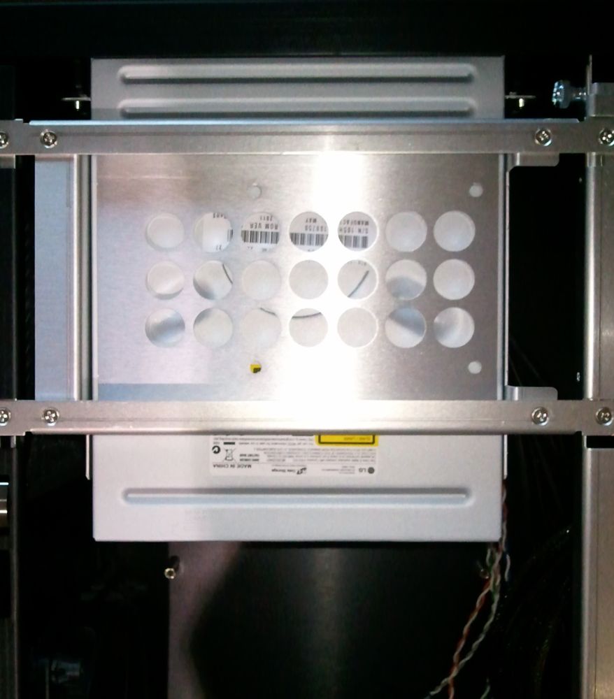

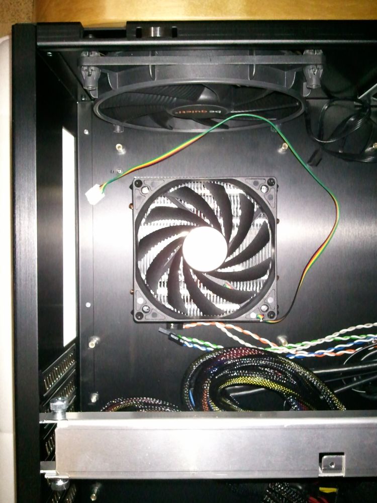

-Das BluRay Laufwerk eingebaut. Ich dachte es ragt weiter ins Gehäuse rein, weswegen ich den kleinen Panorama Kühler genommen habe, aber hier ist tatsächlich noch mehr Platz übrig.
-Kleine Platzübersicht, wenn man, wie ich, nur einen Slot in dem modularen Festplattenkäfig nutzen will
-Hier nochmal der Alpenföhn Kühler ganz allein. Tatsächlich sieht man auf dem Bild nichtmal das Laufwerk reinragen. Hier wäre echt noch Platz gewesen. Hätte ich doch den Noctua NH-C12P SE14 CPU-Kühler genommen. Naja abwarten, wie das mit den Temps und der Lautstärke wird.
