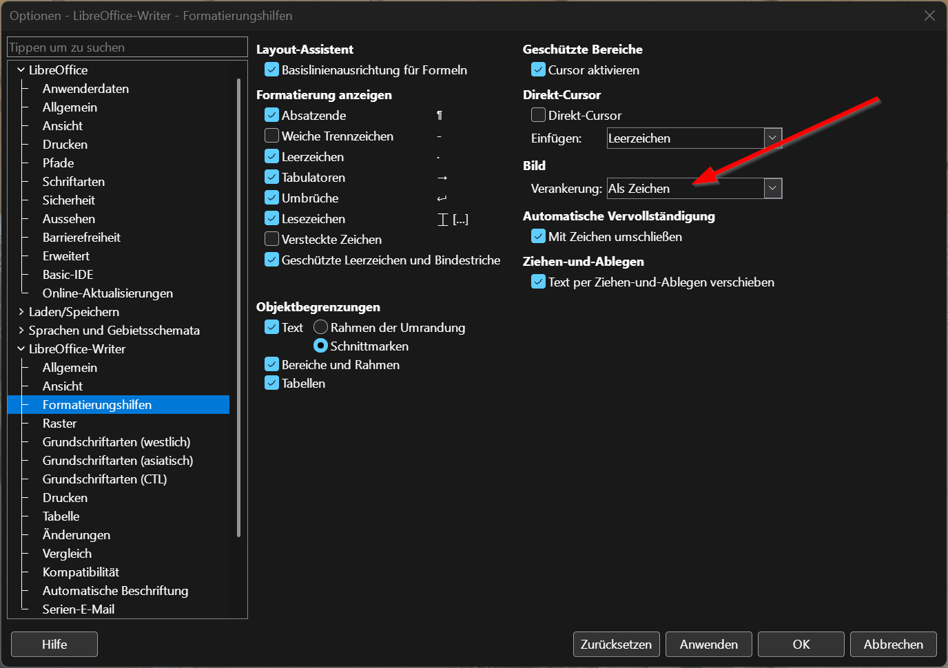

Es ist eine Frage der Verankerung. Am flexibelsten ist die Verankerung "Als Zeichen", dann wird das Bild wie ein grosser Buchstabe behandelt. Defaultmässig einzustellen hier :

Ach, natürlich lässt sich die Verankerung auch gleich am Bild einstellen (per rechter Maustaste), aber da standardmässig die Verankerung "Am Zeichen" eingestellt ist, legen sich die Bilder dann eben erstmal übereinander.
