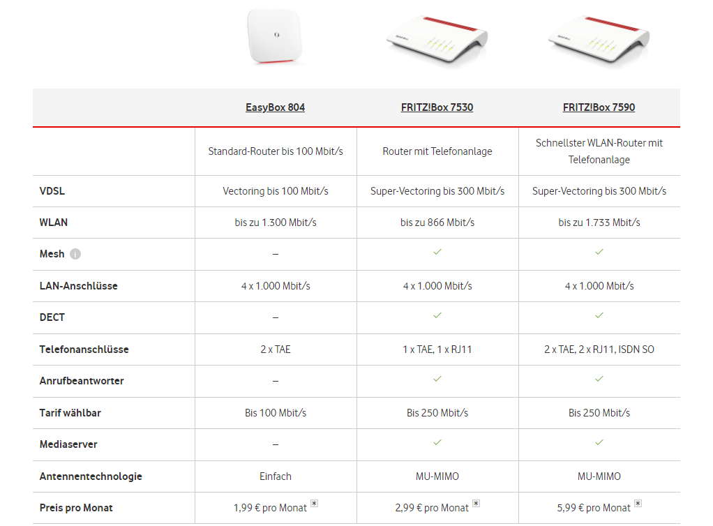

kurze Frage, im Rahmen eines Tarifwechsels bietet Vodafon 2 Fritzboxen an:
  • FRITZ!Box 7530 (Mietgerät) für mtl. 2,99 Euro oder
  • FRITZ!Box 7590 (Mietgerät) für mtl. 5,99 Euro
Ich denke, daß ich die 7590 nehme, da man 2 analoge Telefone anschließen kann, an die 7530 nur 2.

Laut Manual hat man bei der 7530 einen analogen Anschluß an der Seite und einen hinten, ist aber derselbe Port, man kann nur einen von beiden belegen. Die 7590 hat 2 Ports hinten für analoge Telefone. Sonst würde mir die kleinere reichen.

Wenn ich darüber nachdenke, wie wärs, wenn Du bei Vodafone nach einer EasyBox 804 fragst? Die hat 2 Analoganschlüsse und kostet nur 1,99€ pro Monat. Für 2 Telefonnummern wirst Du aber den Komfortanschluss mit 4€ pro Monat berappen müssen.
Das mit der Glaskugel freut mich, ich habe tatsächlich eine 10 Jahre alte Eumex an einer ebenso alten Vodafon Box an einer ebenso alten ISDN Leitung mit DSL 6000. Vodafon steigt erst 2022 aus ISDN aus. Die genauen Daten kann ich mal am Wochenende aufschreiben. Eine 804 habe ich, glaube ich, noch rumliegen. Aber die neuen DSL Anschlüsse laufen doch über Vectoring, da kann ich die 804 nicht benutzen oder?

Die 804 bekäme man günstig hier: https://www.ebay-kleinanzeigen.de/s-easybox-804/k0
Oder auch sowas, wenn auch mit nur einem TAE-Anschluss: https://www.ebay-kleinanzeigen.de/s-7560/k0
Edit: Die 804 kann Vectoring bis 100 MBit, aber kein Supervectoring bis 250.
