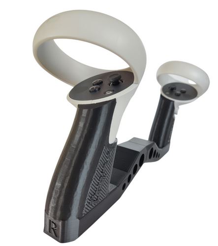

tja... um das noch zu prüfen, hab ich den gleichen Song auch mit den montierten VRRifle probiert:
210g wiegt dann ein Controller, Quest3 nativ
beim 2ten Versuch hab ich meinen vorherigen Bestwert der INdex (6-7 Versuche) geknackt..
258.000 Punkte
ja gibts denn das?
