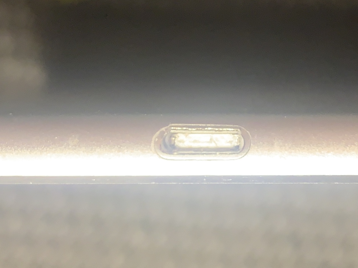

Mir ist mein Ipad heruntergefallen und dabei ist der Lightning Stecker abgebrochen. Das bedeutet, dass dee Stecker felsenfest in der Buchse steckt und es keine Möglichkeit gibt diesen wieder herauszubekommen. Es bleibt mir wohl nichts anderes übrig als in einen Apple Store zu fahren. Wie schätzt ihr die Lage ein? Kann Apple das Gerät öffnen, um den abgebrochenen Stecker herauszuziehen? Wird das teuer?

Wenn man mit eine Pinzette das versucht, das Gerät bitte vorher komplett ausschalten.
Dann könnte es man mit einer Sicherheitsnadel, wo die Spitze ein bisschen verbogen wird,
so das man mit der Spitze das verhacken kann, raus zuziehen.

Ich würde dir von Basteleien abraten. Lightning-Stecker sitzen "felsenfest", es ist ein beträchtlicher Kraftaufwand erforderlich, um den (intakten) Stecker von den Klemmen-artigen Metallanschlüssen abzuziehen. Kommt hinzu, dass der eigentliche Stecker links und rechts nur minimes Spiel bietet (meine Schätzung: weniger als einen halben Millimeter), das das Ansetzen eines Hebels in Form einer Klammer/Pinzette/Zange/was auch immer praktisch verunmöglicht.
Deshalb: Schaden nicht noch vergrössern und im Fachgeschäft beheben lassen (Gerät muss geöffnet werden!). Kannst ja vorher telefonisch nachfragen, wer es zu einem Fixpreis macht.

wosik schrieb:Sitzt extrem tief und fesr
Mit einer anständigen Spitz-Zange bekommt man den Schrott da sicherlich raus.

Ich würde mal probieren ein wenig seitlich in das kleine Stück eine Nähnadel oder sowas reinzustechen und das Ganze dann versuchen rauszuziehen. In wie weit das bei so einem kleinen Teil klappt weiß ich nicht. Von dem Experiment mit Sekundenkleber würde ich abraten

Autsch.wosik schrieb:Sitzt extrem tief und fesr
Ich fürchte, die werden dir ne Neue Buchse verkaufen (müssen)
Wenn die das so sagen sollten, dann würde ich aber trotzdem vor dem Buchsentausch noch einen Versuch mit etwas mehr Gewalt probieren.
Die Idee wäre zwei größere Nähnadeln heiß machen und die Spitzen um 1-2 mm um 90° und das andere Ende auch um 90° biegen, so das man anfassen kann.
Anschließend rechts und links vom Stecker rein, Nadeln verdrehen, so das sie hinter den Stecker greifen und versuchen zu ziehen.

Normal machen das so Reparaturanbieter locker. Am besten nicht zu Apple gehen, je nach Gerät haben die eh nur Pauschalpreise, und die sind meistens bei 100+ Euro. Danach ist deine Garantie zwar futsch, aber falls du keine mehr hast, ist das dann auch egal. Das Ding wirst du so sicher nicht mehr rausbekommen.
