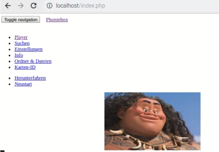

Problem: Seit kurzem kann der Chromium Browser nicht mehr die Stylesheets der lokalen Seite (WebUI) laden.
Das merkwürdige ist, dass dies nur die Seiten auf localhost betrifft. Internetseiten werden normal geladen.

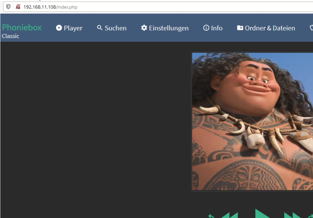

Um es noch etwas merkwürder zu machen: Das WebUI kann auch im lokalen Netz über die IP des Raspberry aufgerufen werden. Auf diesem Weg gibt es auch keine Probleme und es wird alles korrekt geladen.
Hier ein paar Fotos, falls ich mich unklar ausgedrückt habe:
Problem (lokaler Browser Chromium - ist): Gleiches Script bei Aufruf über das lokale Netzwerk (soll):

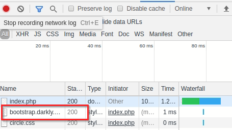

Und was sagt die Entwickler Konsole von Chromium? Da wird sicherlich stehen as los ist.

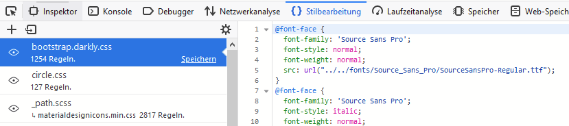

Die Konsole gibt mir zwar einige Uncaught References, welche aber nichts mit dem fehlenden access zu tun haben. Die Struktur wird mir angezeigt, der Inhalt der Dateien nicht:
Wenn ich das richtig sehe, erhalte ich sogar einen HTTP200:
Remote geht das bzw. so sollte es aussehen
