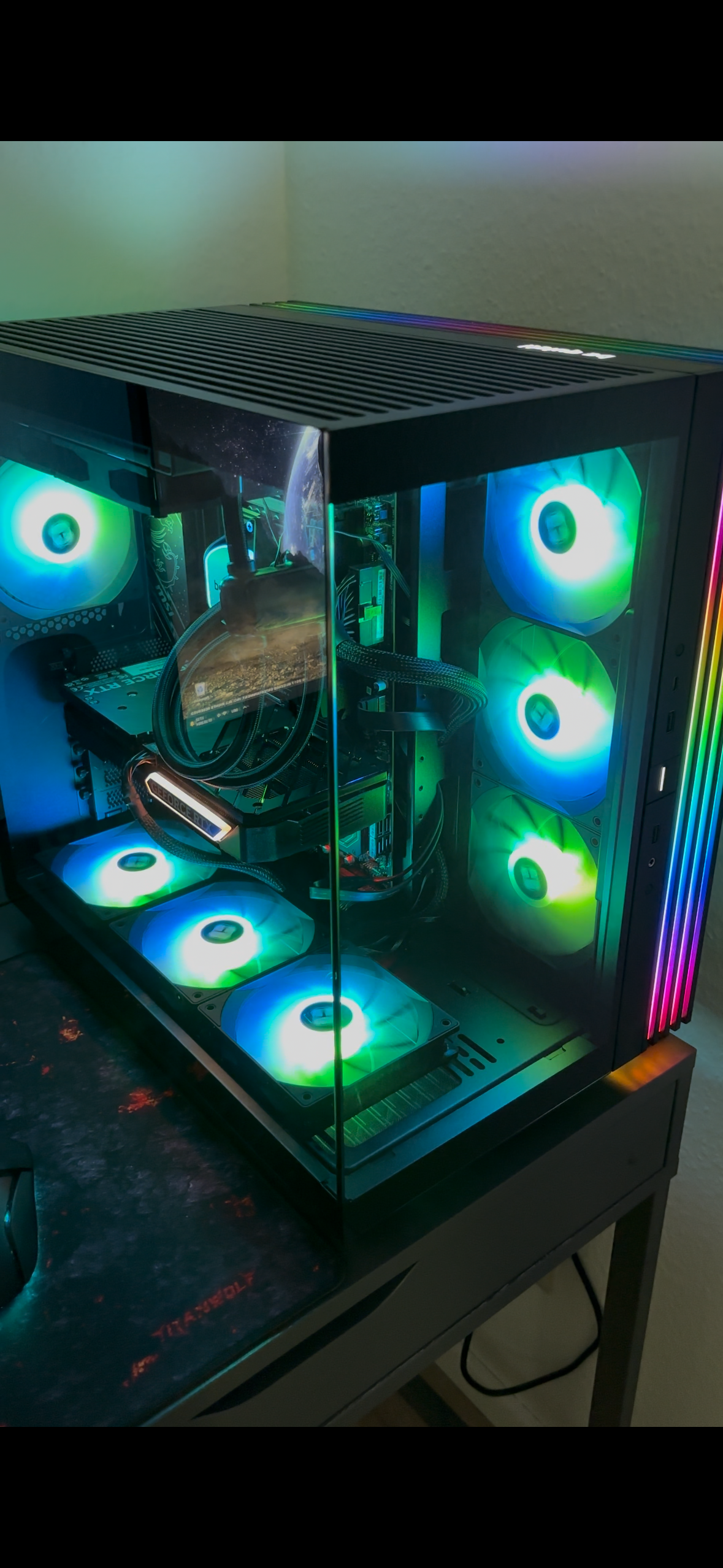

Moin zusammen,
ich habe das neue Ligth Base 600 DX mir gekauft und bin ein wenig verwirrt von den RGB/Lüfter Brücken. Die Kabeln zum Netzteil kann ich nachvollziehen, aber da schaut ein 2 Pin Strom Adapter raus und ein für RGB. Wo genau schließe ich die an? Ich habe die am Motherboard angeschlossen. Den 2 Pin vom Gehäuse habe ich ans Motherboard bei Sys_Fan1 angeschlossen und denke, dass ich damit die Lüfter ansteuern kann. Dennoch zeigt das MSI Programm alle Lüfter als einen an, womit ich bei diversen Einstellungen alle direkt mit ansteuere. Das RGB Kabel habe ich auf JARGB_V2_2 angeschlossen und kann mit der MSI RGB Software nichts ändern. Außer mit dem RGB Knopf am Gehäuse. Irgendeine Idee?
Danke schon mal! Falls ihr Bilder braucht, gerne bescheid sagen.

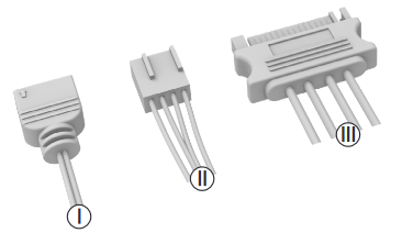

Laut Anleitung des Herstellers:
Das (zweipolige) ARGB- Kabel, vom ARGB- Hub kommend, nehme ich an, steckst du auf den entsprechenden Port des Mainboards um die Beleuchtungsmodi über das Mainboard steuern zu können.
Den vierpoligen Fan cable- Stecker verbindest du mit einem freien Fan- Anschluß deines Mainboards. Da dieser Stecker/ diese Kabel vermutlich von dem gehäuseeigenen Fan- Hub kommt, so regelst du alle an diesem Hub angeschlossenen Lüfter über diesen einen Fan- Anschluß des Boards.
Den vierpoligen Sata- Stromstecker scheinst du ja richtig angeschlossen zu haben.

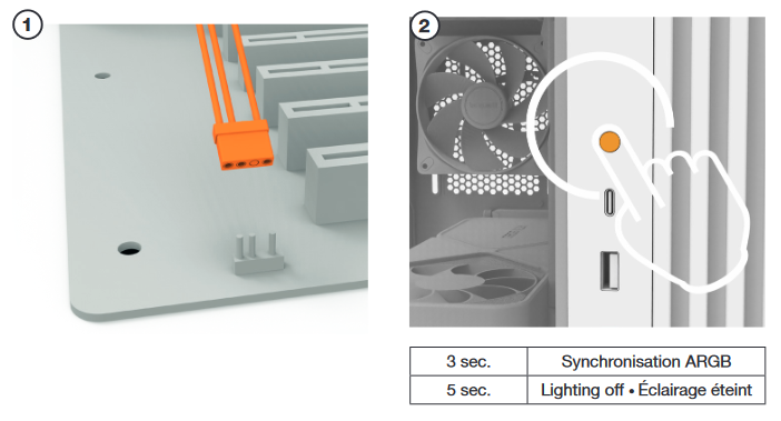

Wenn du nun die Beleuchtungseffekte über das Mainboard steuern willst, dann muß das hier im Bild als dreipolig gezeigte Kabel mit einem entsprechenden Header des Boards verbunden sein.
Zur Aktivierung der Steuerung über das Mainboard mit einer passenden Software, mußt du den ARGB- Bedienknopf für drei Sekunden gedrückt halten (siehe Bild!).

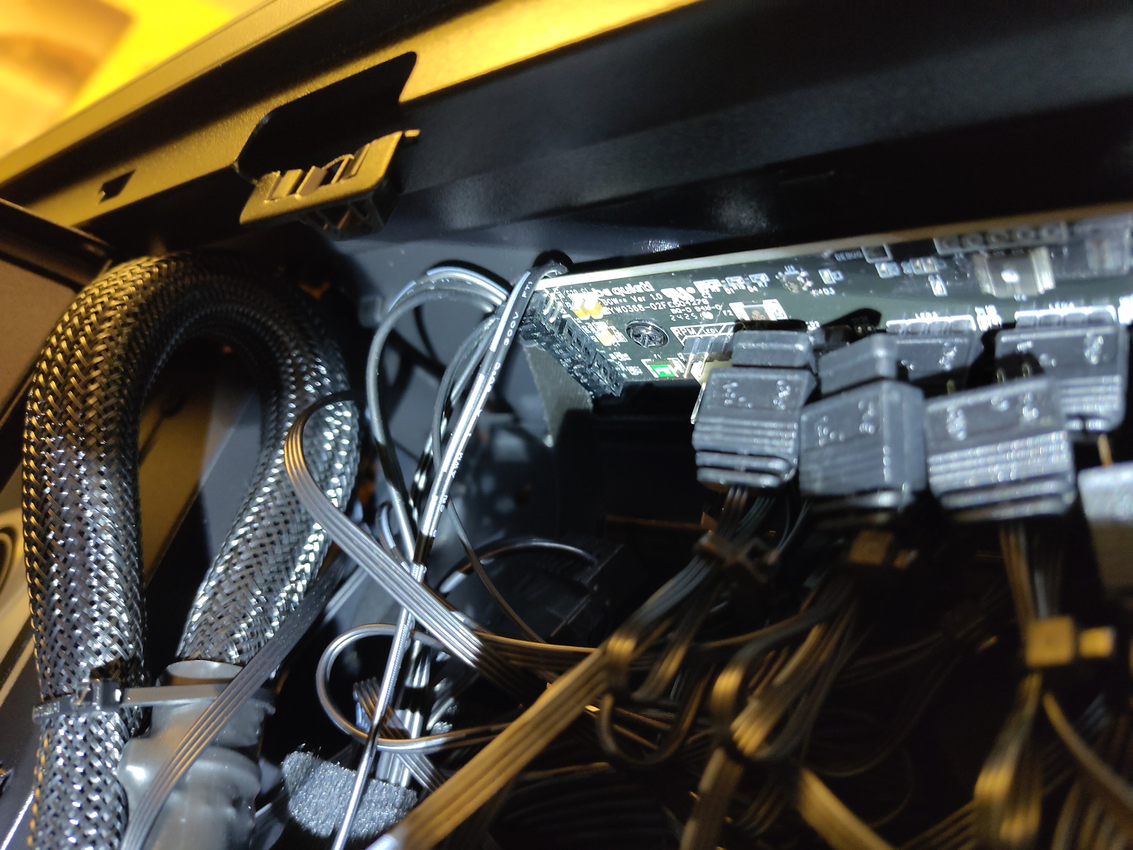

ich finde das Kabel kommend vom HUB nicht, welches ich in den A-RGB Anschluss vom Mainbard stecken muss.
Ich konnte nur das 2adrige finden und nutzen, womit ich die Lüfter steuern kann. Wo genau befindet sich das in Abb. 1 gezeigte Kabel ?
Das ARGB- Kabel gehört zum Gehäuse und sollte dort auch zu finden sein.
Hast du dazu auch schon den anderen Seitendeckel abgenommen, der die rückwärtige Sicht auf das Mainboardhalterungsblech freigibt?
Wie sieht der ARGB- Verteiler bei deinem Gehäuse aus? Ist dort das entsprechende Steuerungskabel zum Mainboard hin eingesteckt?
Wenn du weder am ARGB- Hub noch sonst wo im Gehäuse das Kabel findest, dann ist das ein Mangel, den ich bei meinem Händler oder gleich direkt bei BeQuiet reklamieren würde.
Vielleicht meldet sich ja auch der TE @spontan1800 noch einmal, der dir dann genau sagen kann, wo bei ihm das Kabel zu finden war, ob es z.B. schon vormontiert oder vielleicht in einer Tüte dem Gehäuse beigelegt war.
wenn ich mich recht erinnere kommt das ARGB- Kabel aus der linken Seite des oberen Hubs. Bei den Kabel Wirrwarr kann es nicht mehr komplett verfolgen.
Danke für den HInweis, das Kabel "versteckte" sich in der kleinsten Öffnung oben links und war verkantet.
