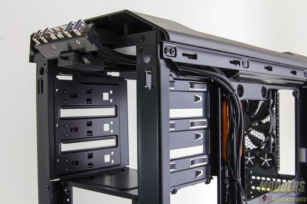

Definitiv kommst du von hinten ran. Das Gehäuse wurde ja mal zusammengebaut und kann daher auch größtenteils wieder zerlegt werden, von Nieten und Schweißpunkten mal abgesehen. Und da das ein Markengehäuse ist, gehe ich jetzt einfach mal davon aus, dass man zumindest alle I/O-Panels herausnehmen kann.
Nunja, ich habe diverse Berichte gelesen, da kamen die nicht hinten ran, da dort ein Blech
vorgelötet war.
Ich habe ja noch die möglichkeit, den Kopfhörer am hinteren Line Out port am Mainboard zu nutzen.

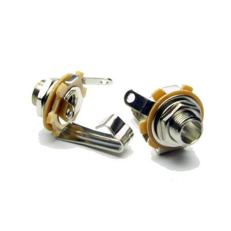

Die Buchsen sind hinten typischerweise nicht offen, ich wage zu bezweifeln das man den Stecker einfach rausrücken kann.
Reaktionen: VandeKamp
Ich sehe da ehrlich gesagt kein so großes Problem.
Es könnte sein, dass die Buchse eventuell komplett mit Blech ummantelt ist. Das wäre ätzend. Aber da kann man so arbeiten, dass es hinterher nicht auffällt. Z. B. das Blech auf der Rückseite mit einem Bohrer öffnen oder so.
