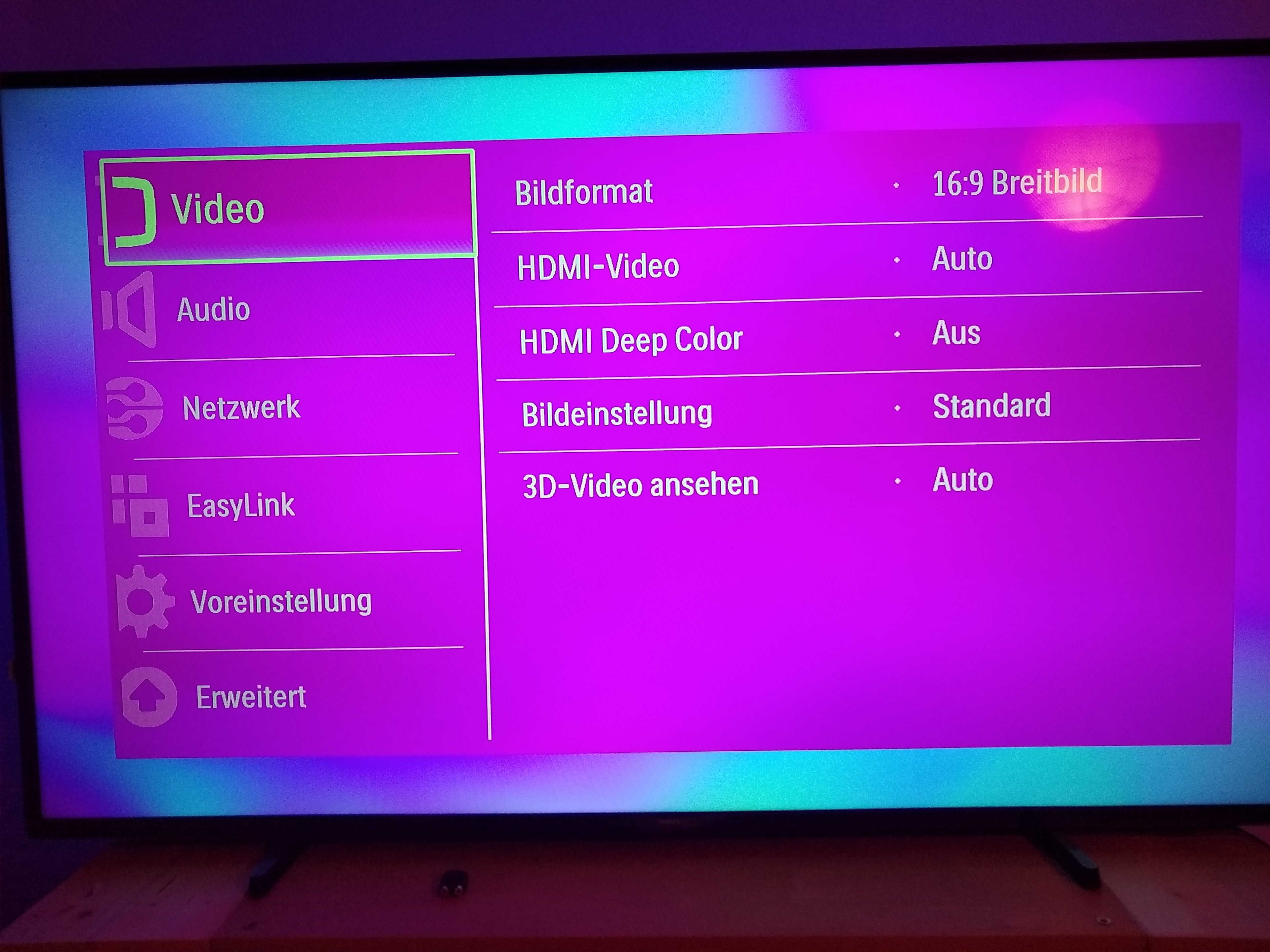

Guten Tag,
ich bin neu im Forum. Ich habe meinen Philips Blu Ray Player an meinen neuen Philips TV angeschlossen per HDMI-Kabel. Zum einen ist komisch, dass der Blu Ray Player nur an HDMI 2 läuft, nicht an 1 oder 3, welche mit anderen Geräten (Xbox, Fire TV) tadellos funktionieren. Zum Anderen habe ich das Problem, das der Player bei HDMI 2 zwar erkannt wird, jedoch das Bild einen sehr starken Lilastich hat. Die Xbox dagegen läuft am gleichen Anschluss mit gleichem HDMI Kabel ohne Probleme. Hab ich noch bei keinem TV erlebt. Ich hoffe irgendjemand hat ne Idee, da der Blu Ray Player an einem anderen TV ohne Probleme läuft. Vielen Dank vorab.

Im Menü unter "Video" gibt es leider keine Einstellung für den Farbraum, habe jetzt Mal das "HDMI Deep Colour ausgeschaltet". Jetzt ist das Bild nicht mehr verzerrt, rosa/ lila ist es trotzdem noch. Komisch ist wenn ich ihn einschalte das ist es einen kurzen Moment normal und dann auf einmal ist das Bild kurz weg und dann kommt das Bild mit lila Stich.

Habe den Fehler entdeckt, es war dann doch eine Einstellung beim HDMI Anschluss. Dort habe ich die Option bei Ultra HD von " Optimal" auf "Standard" geändert und dann hatte ich wieder ein normales Bild. Trotzdem vielen Dank für die Tipps.
