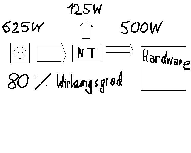

@ Wirkungsgrad: Ich hänge mal ein Bild an (es darf gelacht werden). Die angegebene Leistung eines Netzteils ist die Leistung, die das NT an die Komponenten liefern kann.
Ein 500 W NT liefert seine vollen 500 W an die Komponenten. Das lässt sich nicht so einfach messen, da man an den Kabelsträngen des Netzteils messen muss. Entweder schaltet man Messgeräte per Adapter zwischen, oder man trennt die Leitungen auf. Einfacher messen lässt sich die Leistung, die das Netzteil aus der Steckdose zieht - per Energiekostenmessgerät. Sagen wir mal 625 W. 500 : 625 = 0,8 sprich ein Wirkungsgrad von 80 Prozent. Wo bleiben die 20 Prozent bzw. 125 W? Die werden als Verlust in Form von Abwärme vom Netzteillüfter herausgepustet. Warum hacken alle auf dem Wirkungsgrad rum? Ist der möglichst hoch, heute über 80 Prozent, dann verbraucht man nicht unnötig Strom. Das spart Geld und auch Abwärme. Ein Netzteil würde weniger warm und müsste weniger und vor allem leiser kühlen.
