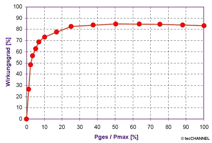

@domidragon- das mit der effizienz hast mißverstanden. ein netzteil mit 550w und 50% effizienz zieht bei vollast eben 1100watt aus der steckdose. und 550 reichen dicke! es sei denn er hat 2 grakas oder sher schwache 12v leitungen (bei sehr alten netzteilen möglich)

Die Effiziens hat nichts damit zu tun wie viel Leistung du dem Netzteil entnehmen kannst
Die Effiziens bezieht sich auf den Wert den das Netzteil aus der Steckdose nimmt.
Also grob gesagt, wenn du 100W entnimmst bei einer Effiziens von 80% dann zieht das Netzteil 120W aus der Dose.

dermoritz schrieb:@domidragon- das mit der effizienz hast mißverstanden. ein netzteil mit 550w und 50% effizienz zieht bei vollast eben 1100watt aus der steckdose. und 550 reichen dicke! es sei denn er hat 2 grakas oder sher schwache 12v leitungen (bei sehr alten netzteilen möglich)
Wer sagt denn bitte das das LC-Power 550W Leistung abliefert? Die Hersteller von Netzteilen können sich ihre Leistungsangaben buchstäblich aus den Fingern saugen, da die Berechnungsmöglichkeiten dabei vielfältig sind und man sie auch lustig lustig trallala interpretieren kann. Und das LC Power nicht hält was es verspricht, ist doch schon legendär.

... Falsch leider. Die Effizienz bezieht sich auf das Verhätnis Nutzleistung zur zugeführten Leistung. 100W aus der Steckdose=80W für die Hardware. In deinem Beispiel (50%) wären das 275W.

dermoritz schrieb:@domidragon- das mit der effizienz hast mißverstanden. ein netzteil mit 550w und 50% effizienz zieht bei vollast eben 1100watt aus der steckdose.l
